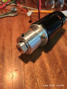

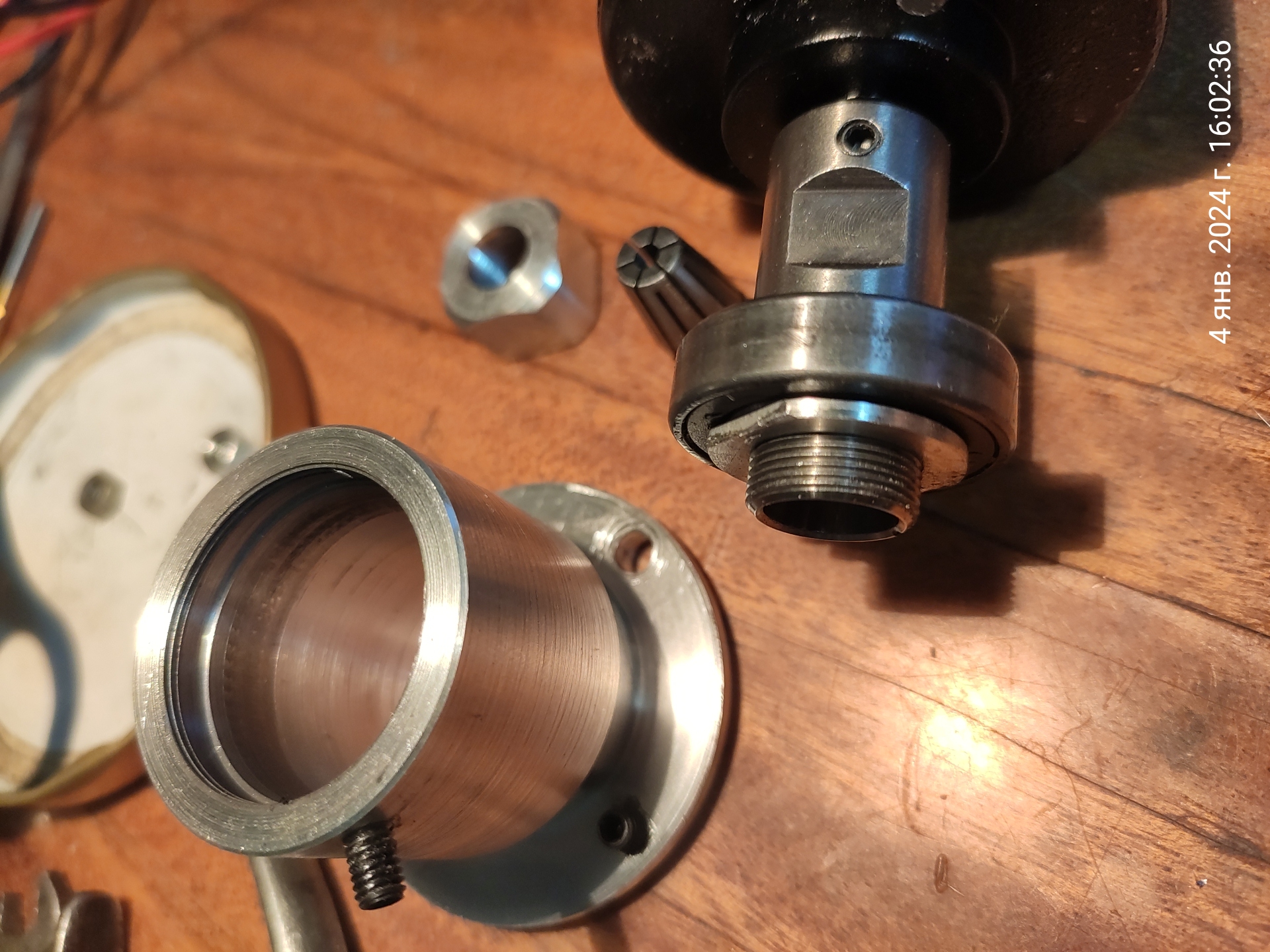

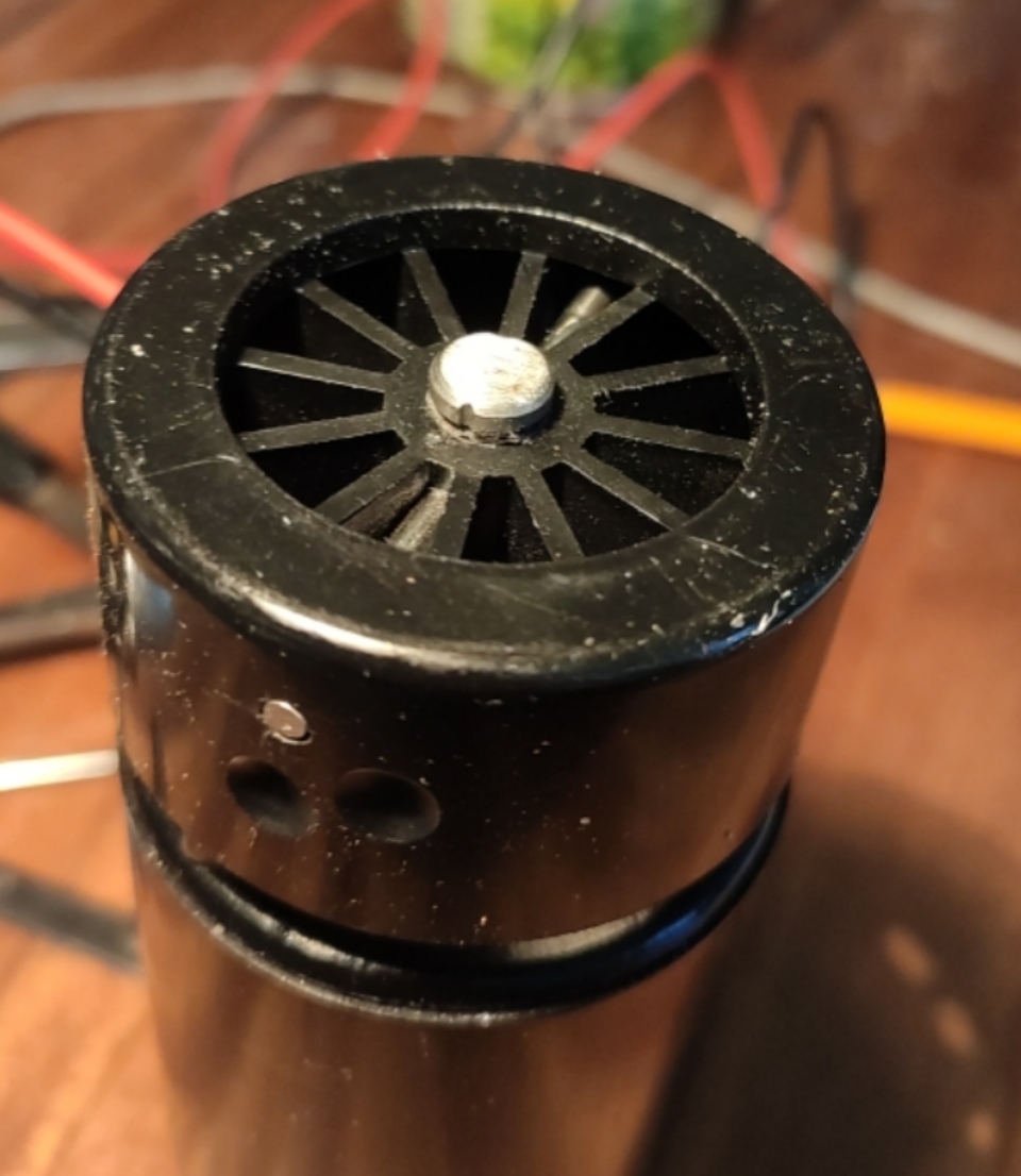

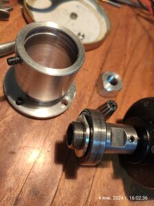

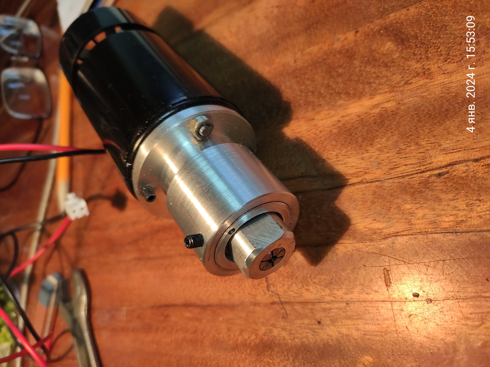

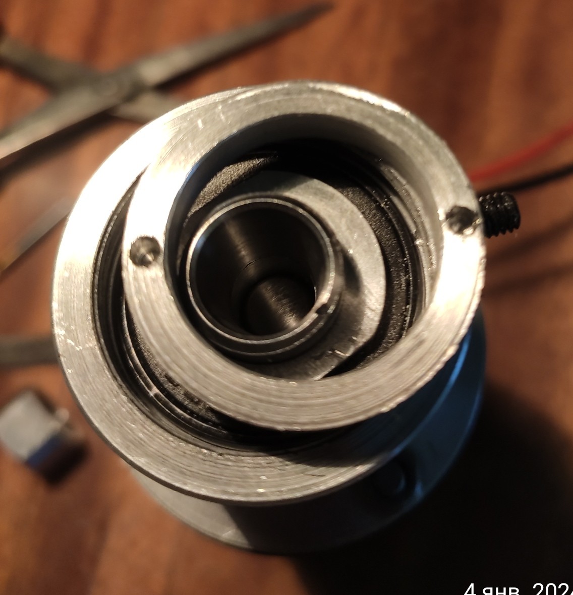

Купил cnc3018,чтобы въехать в тему.Крепление патрона на 8мм валу шпинделя меня убило.Проточил посадочное на патроне и добавил третий опорный подшипник 15х28х9,взял радиальный skf, радиально-упорные только Китай были да еще и дороже.Люфт гайкой выбирается.Крепление узла на шпиндель двумя гайками,между гайками еще резьбовые штифты упирающиеся в корпус шпинделя для выборки возможного люфта и увеличения жесткости,так как торец шпинделя литой необработанный.Вал при зажиме фрезы удерживается крыльчаткой,посадил ее на 3мм штифт,крыльчатку отбалансировал.Фрезеровку делал только пробную,поэтому эффективность приспособы не оценил

Проще новый шпиндель взять. Безщеточный

KilkennyCat писал(а): ↑ 10 мм диаметром при длине 360
даже если так, "шпиндель" этот совсем жесткости не имеет. да и не стал бы я это называть шпинделем
