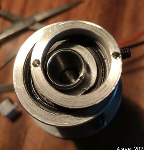

увеличение жесткости самого простого шпинделя
pinigin
Сообщения: 17
Зарегистрирован: 25 дек 2023, 00:46
Настоящее имя: Пинигин Евгений
Сообщение pinigin »
Купил cnc3018,чтобы въехать в тему.Крепление патрона на 8мм валу шпинделя меня убило.Проточил посадочное на патроне и добавил третий опорный подшипник 15х28х9,взял радиальный skf, радиально-упорные только Китай были да еще и дороже.Люфт гайкой выбирается.Крепление узла на шпиндель двумя гайками,между гайками еще резьбовые штифты упирающиеся в корпус шпинделя для выборки возможного люфта и увеличения жесткости,так как торец шпинделя литой необработанный.Вал при зажиме фрезы удерживается крыльчаткой,посадил ее на 3мм штифт,крыльчатку отбалансировал.Фрезеровку делал только пробную,поэтому эффективность приспособы не оценил

Проще новый шпиндель взять. Безщеточный

А линейные направляющие у CNC3018 остались те же, 10 мм диаметром при длине 360? ;)

KilkennyCat писал(а): ↑ 10 мм диаметром при длине 360
даже если так, "шпиндель" этот совсем жесткости не имеет. да и не стал бы я это называть шпинделем
