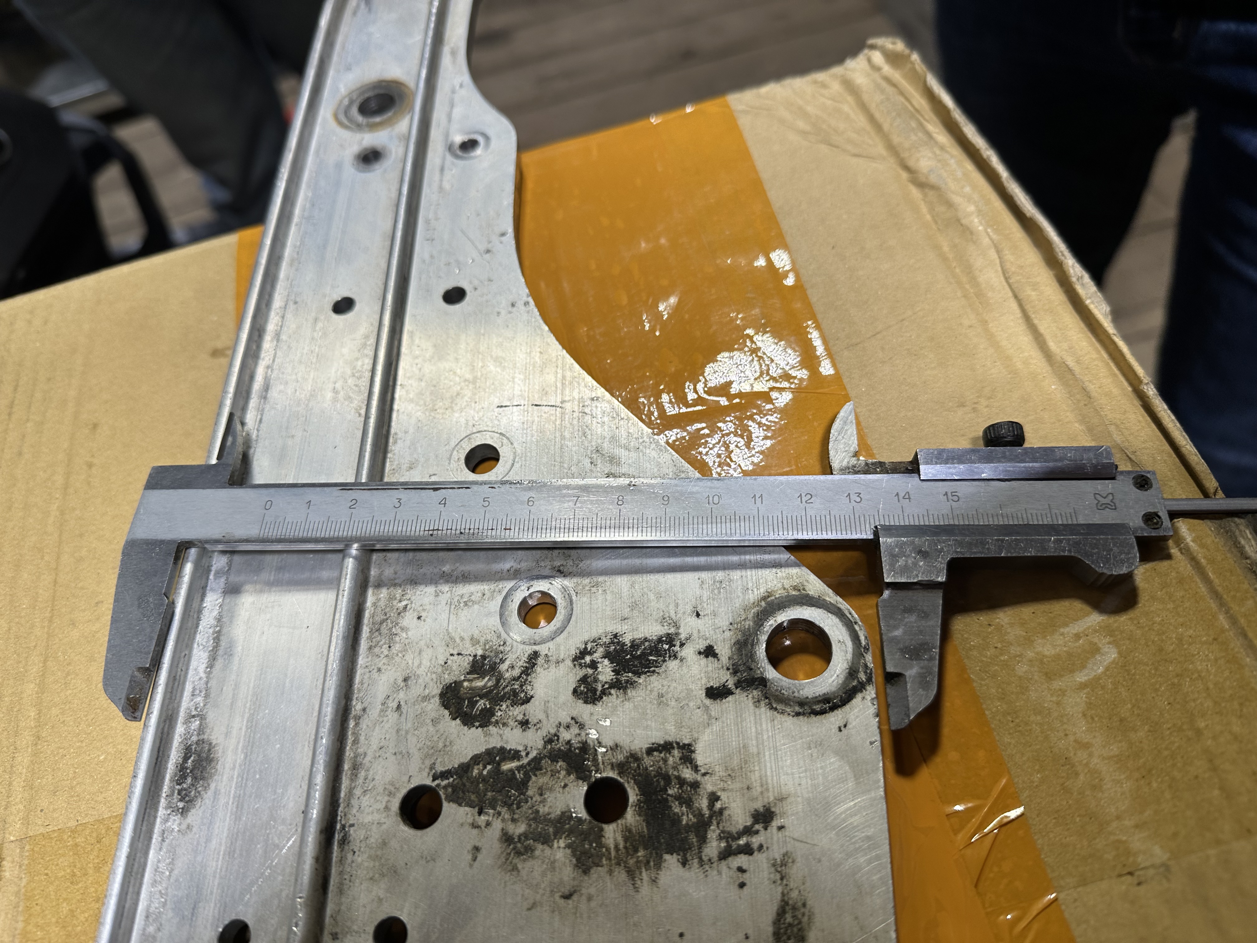

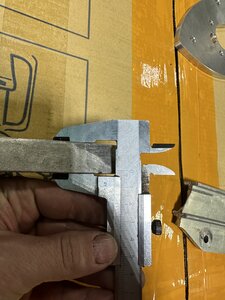

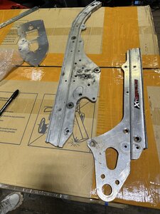

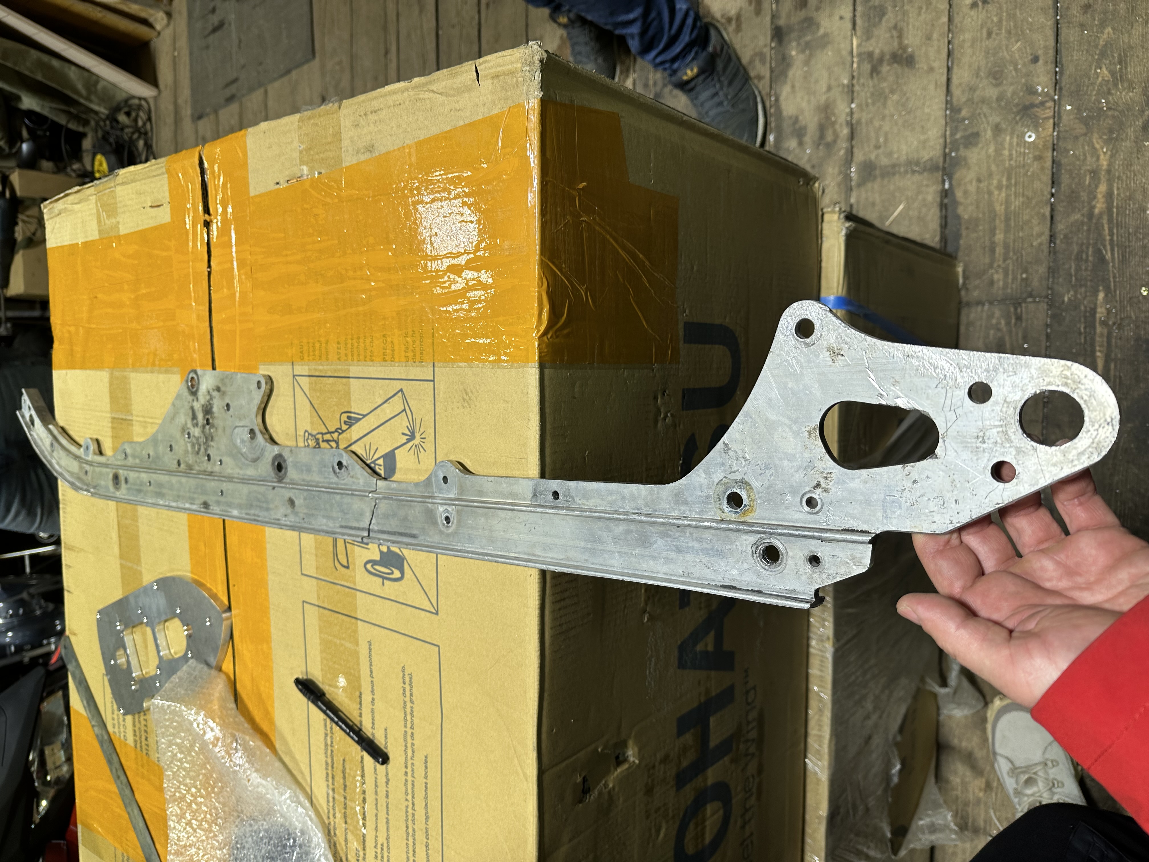

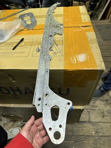

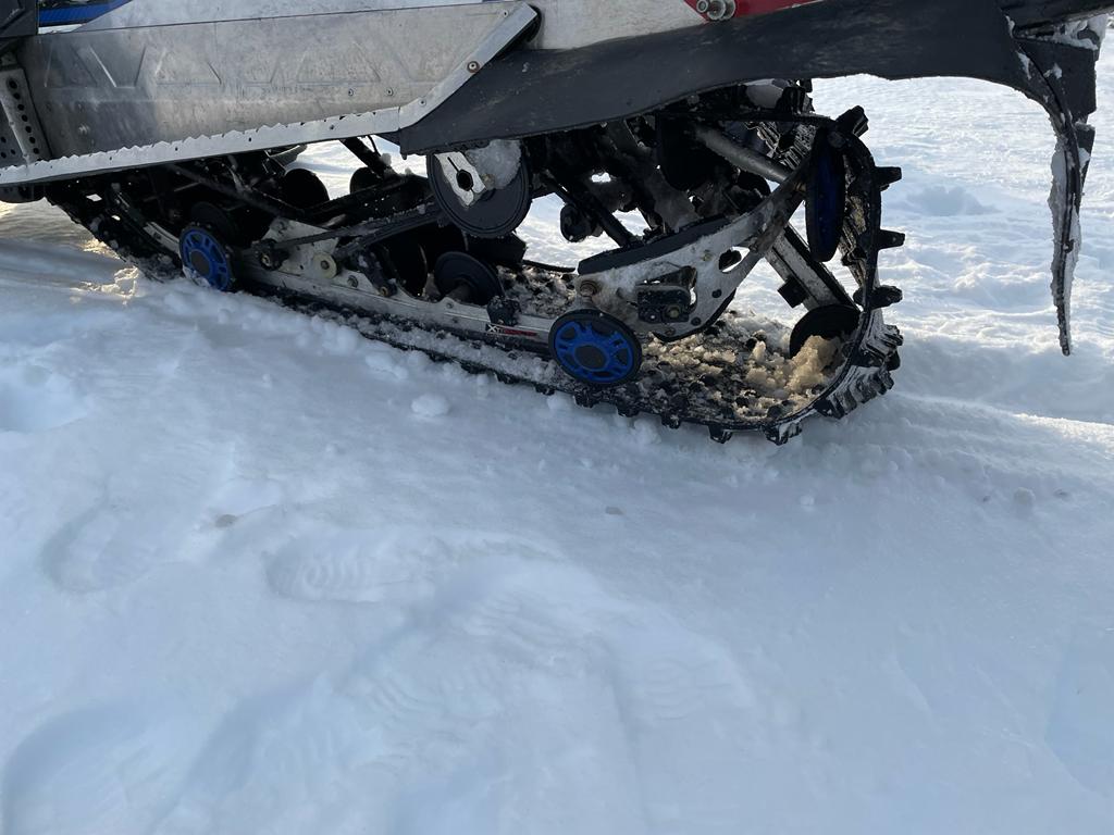

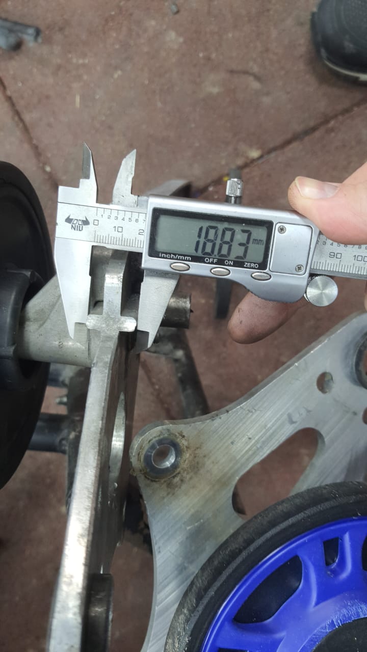

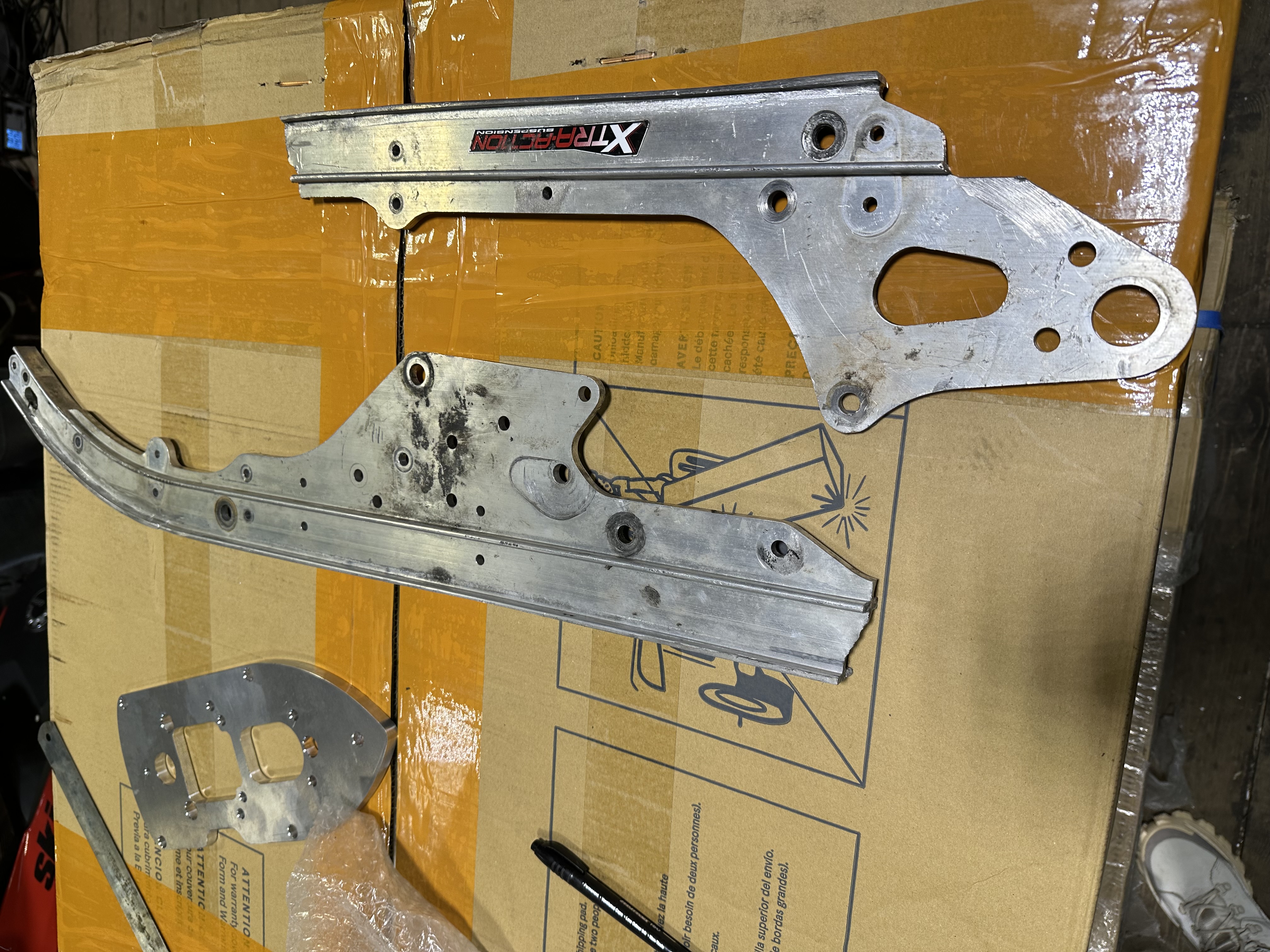

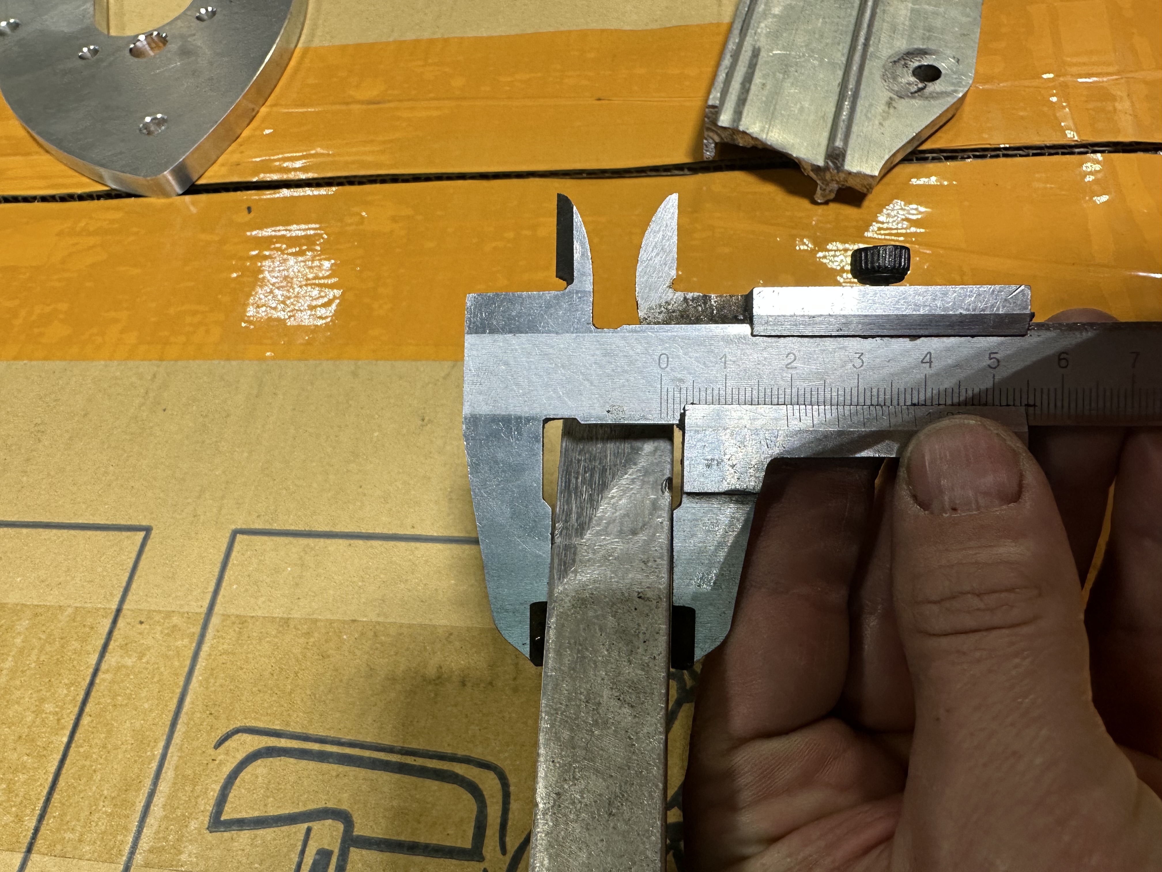

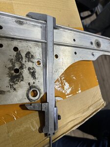

Здравствуйте.
Необходимо изготовить 2 рельсы для снегохода. Материал Д 16. Габаритная длина около 1300 мм, высота около 180 мм, максимальная толщина 20 мм. Предоставлю образец, немного деформированный.
Понимаю что дешевле и проще купить у производителя снегохода( арктик кэт) но он уже год переносит дату поставки.
С уважением Александр

Сообщения: 3310
Re: Рельсы для снегохода
А аргоном заварить?

Мозги включайте! там ребра жесткости не нужны если переработать конструктив. Вам достаточно лазерной резки стали ну или ГАР дюрали, но с переработанным конструктивом. И вполне можете уложиться по цене до 50 т. р.

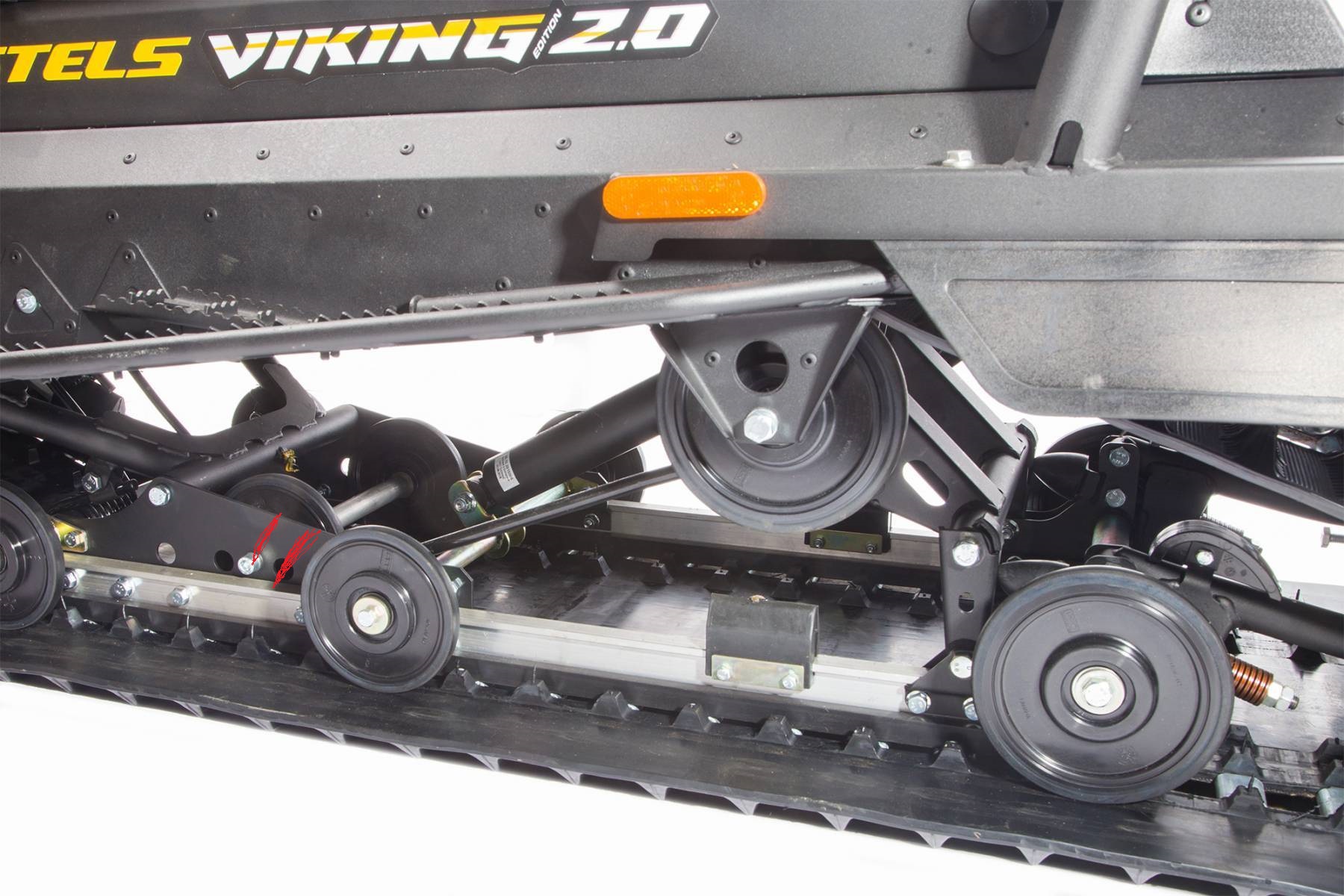

Задача этой фигнюшки держать склиз, такую штуку из очень скользкого материала типа капролона, чтоли. склиз в разрезе имеет С-образную форму и будучи надетым на рельсу скользит по гусенице. скользит, конечно, когда со снегом или водой, на сухую быстро стирается.
если дело дойдет до колхоза из-за невозможности найти, брать что-то похожее , к примеру с тяжелого Стелс Викинг-800, и менять плоскую часть с крепежными отверстиями на новую из стали, порезаную лучем Лазаря. Аргоном сварить аккуратней, конечно.
к примеру склизы на указанный снеж стоят 3500 за пару, а донорский рельс, имеющий форму двутавра НАПРАВЛЯЮЩАЯ СНЕГОХОДА STELS ROSOMAHA VIKING 291003-800-0000 JU048589 по 2500 рублей, крепится к тележке подвески вот таким кронштейном КРОНШТЕЙН ПЕРЕДНИЙ ПРАВЫЙ СНЕГОХОДА STELS ROSOMAHA, VIKING 291004-800-0000 JU060964 BRP LYNX 5344811 за 700 рублей штука.
конструкцию Стелса Викинга скопипастили с Линкса-армейца, у меня такой, подвеска очень крепкая.
вот тут на всякий случай картинка, как оно все в сборе выглядит. https://shopatv.ru/zapchasti/zapchasti- ... /ob/15453/

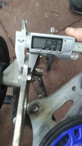

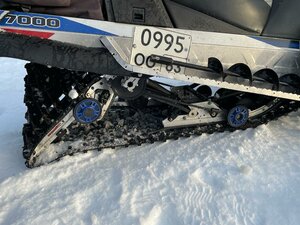

Всем спасибо за высказанное мнение. Есть о чем подумать. Прихожу к тому что надежней вырезать и стали. Сварку вообще не использовать. Да вес увеличится, родные рельсы весят около 2 кг (одна). Но в целом масса всего снегохода возрастет не критично.
Сварки опасаюсь: боюсь что лопнет по шву, уведет или прослабит металл.
Какие будут предложения по марки стали? Требуемая толщина 6 мм

слабое место у этой детали на Стелсе то же самое, что и на твоем снежике. езда по укатанному снегу сильно приближает ремонт.
IMG_3419.jpg (8155 просмотров) <a class='original' href='./download/file.php?id=208643&mode=view' target=_blank>Загрузить оригинал (408.91 КБ)</a>
толщина металла на заводской детали 2мм. металл - обычная конструкционная сталь.
увеличение толщины металла до трех мм или локальное усиление накладкой (себе делал именно так) вопрос снимает. Варим полуавтоматом проволокой 09Г2С.
ребра жесткости в этой детальке ни к чему, нагрузка там вертикальная. рвет в месте концентрации напряжения, либо по одному, либо по второму отверстию, сначала начинается усталость металла, микротрещины и отслоение краски, потом водичка и ржавчина по всему объему в месте разрыва, потом сам разрыв.

комбинированную рельсу как у стелса делать не буду. Нагрузки и скорости другие на арктик кете. Боюсь что лопнет такая конструкция на скорости тогда… просто жуть. В прошлый раз лопнула при пешеходной скорости на кочкарнике в самом узком по высоте месте.
Мастера, подскажите исходя из опыта до скольки мм можно уменьшить толщину стенки рельсы если ее резать лазером из одного листа конструкционной стали?
И каким способом приварить нижнее ребро на рельсу, потому как на него будет одеваться склиза? (Пластиковая накладка по которой скользит гусеница)
От верхнего ребра живота жесткости как я понял можно отказаться?

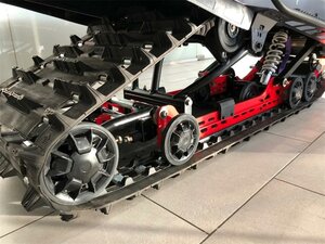

а вот так вопрос решают на командере 900ACE.
900ACE.jpg (8140 просмотров) <a class='original' href='./download/file.php?id=208644&mode=view' target=_blank>Загрузить оригинал (114.21 КБ)</a>
8 мм в самом тонком месте, материал - какой-то сплав типа нашего Д16Т. профиль экструдирован, потом фрезерован по контуру и отверстиям.
кинематика Стелса толково слизана у BRP, практически все запчасти взаимозаменяемы, особенно с предыдущей моделью, которая 800-ка.

ну вы чо парни? вам дали удочку и даже рыбу на нее уже поймали, только вытащить осталось.
Подсказываю:
Две эти гавнорельсы через кронштейны составляют единую жесткую конструкцию заднего маятника-рамы гусеницы. ВСЁ!
Солидворкс в зубы и вперед!
Спойлер: если правильно расположить кронштейны, то ни сварка не нужна, и стали 3мм хватит с запасом. Можно шикануть и 2 мм нержавейки взять, тогда снегоход кончится быстрее чем маятник

Александр81 писал(а): ↑11 авг 2023, 08:24 Вышеуказанная рельса на коммандрое произведена в России? Кто ее изготовил?
не, это заводское, только запечено с порошком для понтов. я к тому, что конструктив у всех плюс-минус одинаковый, только бренды в погоне за облегчением ставят дюраль, а в российских снежиках и буржуйских утилитарниках стальное.
