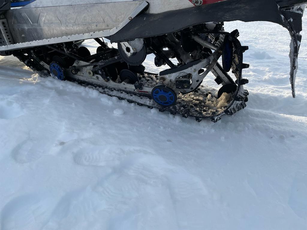

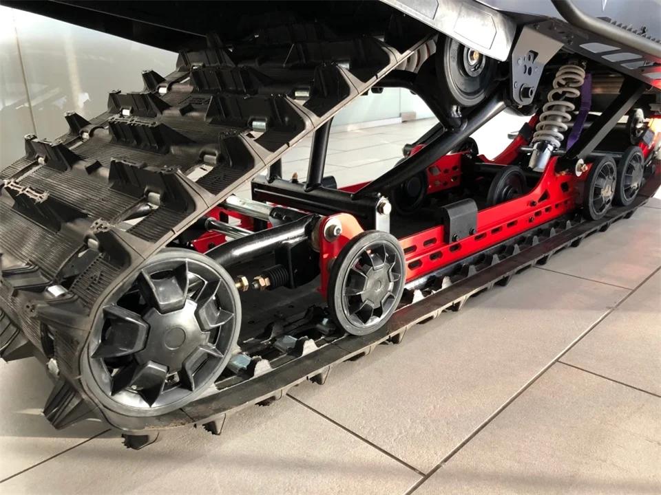

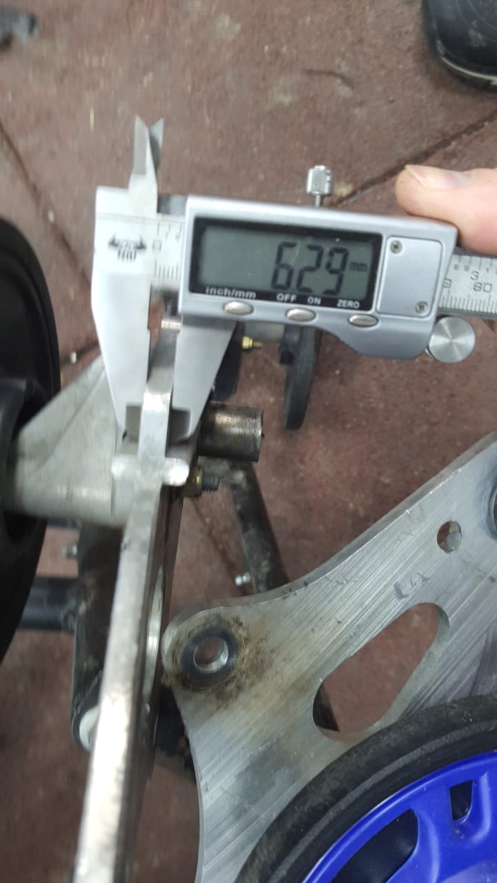

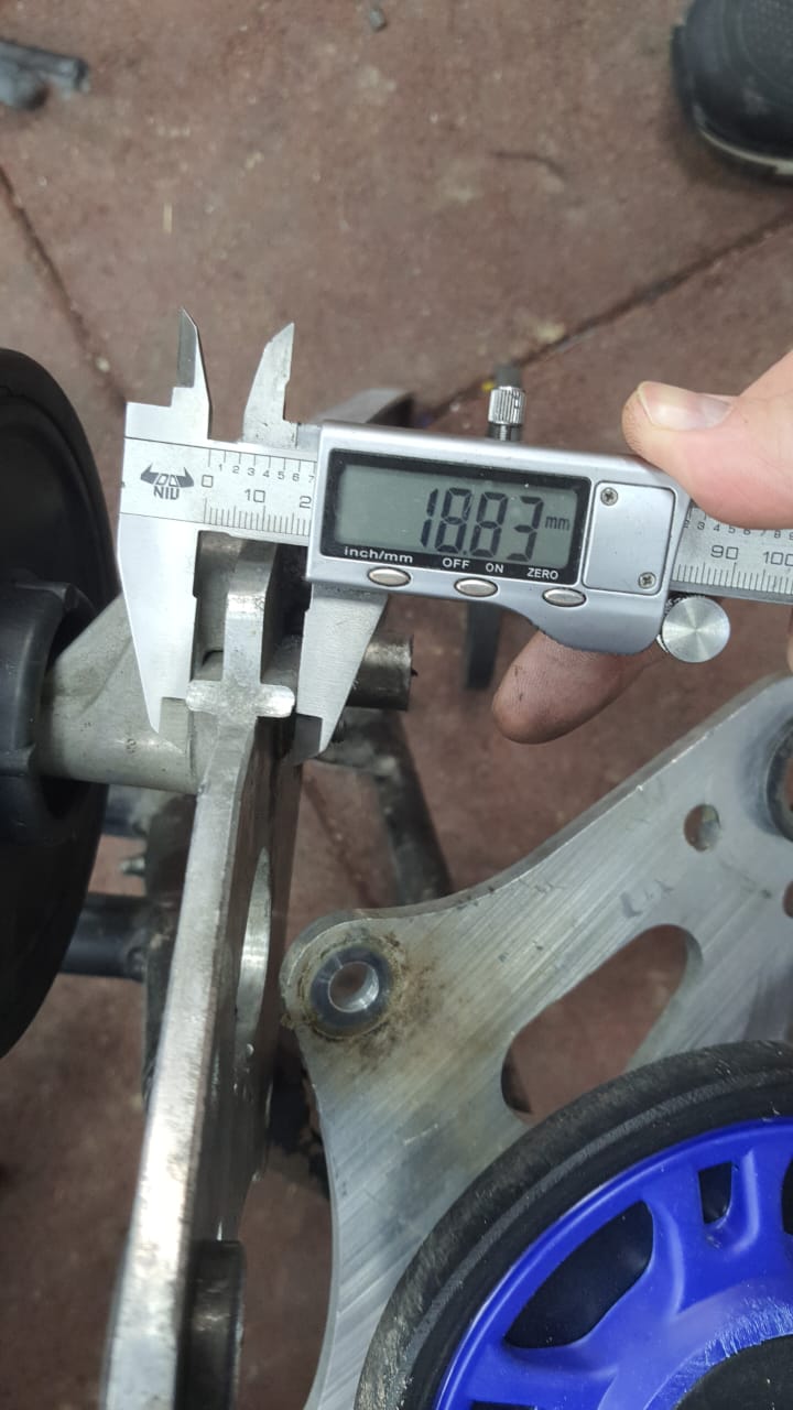

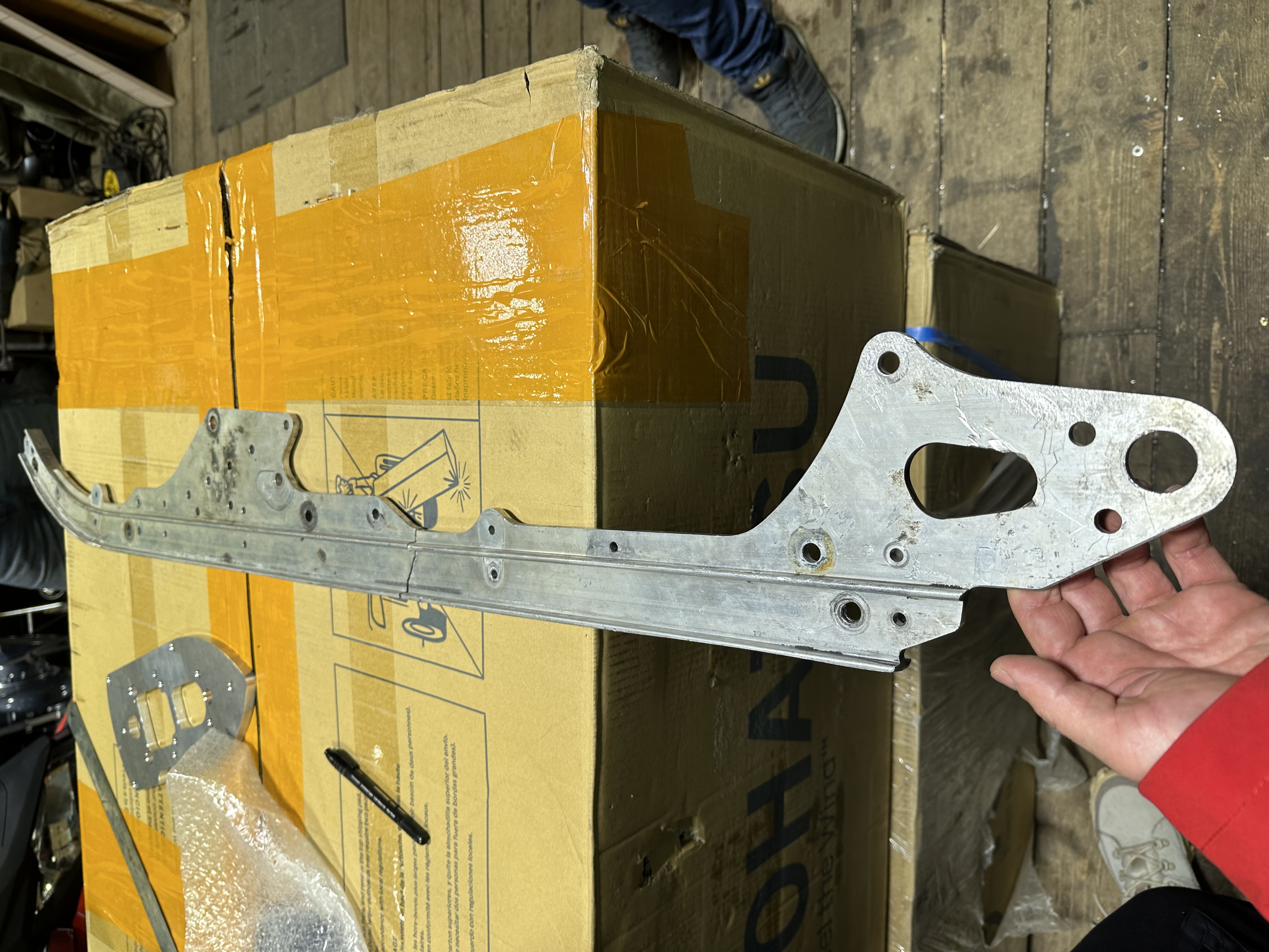

Здравствуйте.
Необходимо изготовить 2 рельсы для снегохода. Материал Д 16. Габаритная длина около 1300 мм, высота около 180 мм, максимальная толщина 20 мм. Предоставлю образец, немного деформированный.
Понимаю что дешевле и проще купить у производителя снегохода( арктик кэт) но он уже год переносит дату поставки.
С уважением Александр

А аргоном заварить?
Александр81
Сообщения: 6
Зарегистрирован: 03 авг 2023, 22:00
Настоящее имя: Александр Корнилов
Re: Рельсы для снегохода
Сообщение Александр81 »
Уже варили… лопнуло все и подвеску перемалоло. Новые нужно изготовить, старые рельсы использовать только для образца

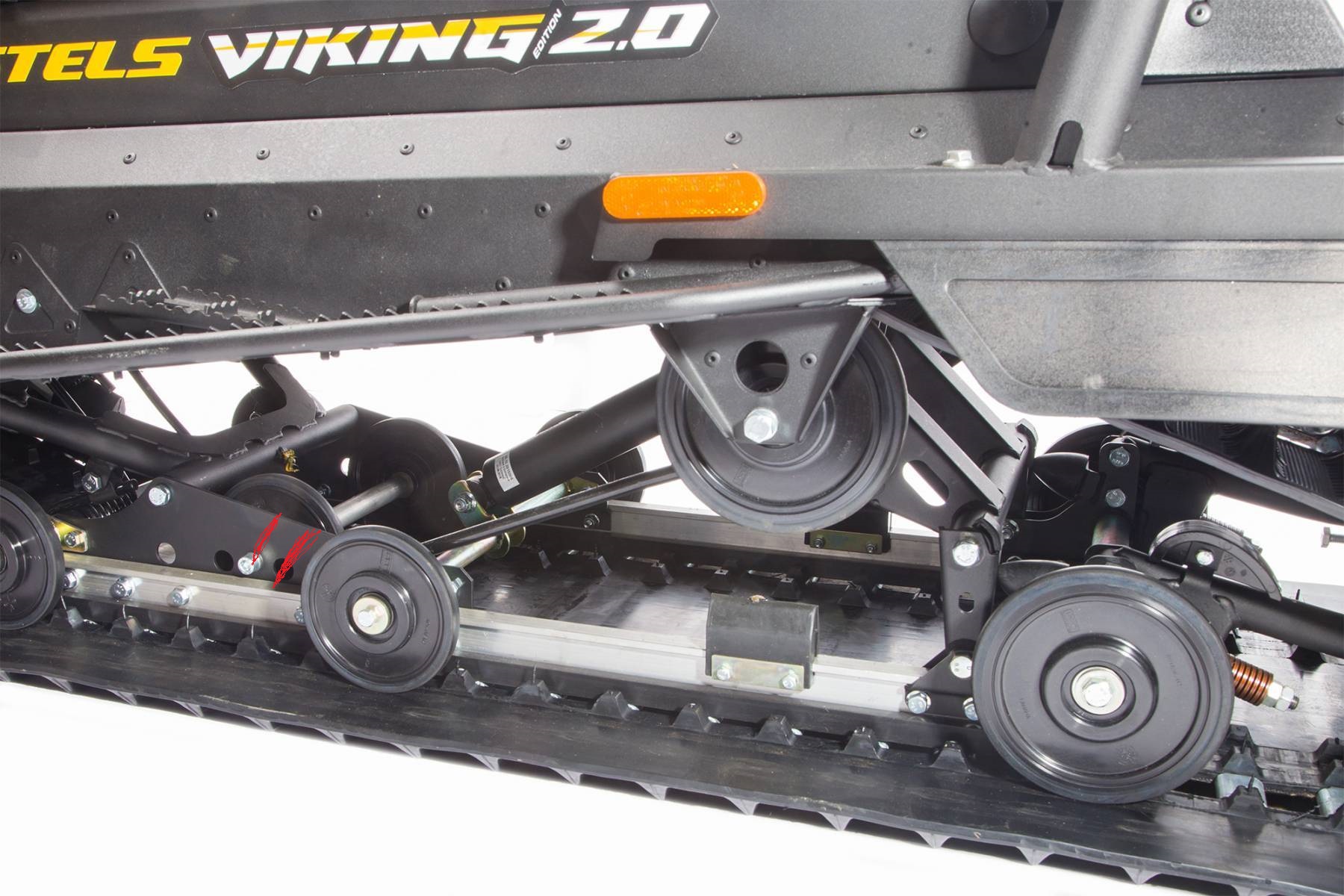

Задача этой фигнюшки держать склиз, такую штуку из очень скользкого материала типа капролона, чтоли. склиз в разрезе имеет С-образную форму и будучи надетым на рельсу скользит по гусенице. скользит, конечно, когда со снегом или водой, на сухую быстро стирается.
если дело дойдет до колхоза из-за невозможности найти, брать что-то похожее , к примеру с тяжелого Стелс Викинг-800, и менять плоскую часть с крепежными отверстиями на новую из стали, порезаную лучем Лазаря. Аргоном сварить аккуратней, конечно.
к примеру склизы на указанный снеж стоят 3500 за пару, а донорский рельс, имеющий форму двутавра НАПРАВЛЯЮЩАЯ СНЕГОХОДА STELS ROSOMAHA VIKING 291003-800-0000 JU048589 по 2500 рублей, крепится к тележке подвески вот таким кронштейном КРОНШТЕЙН ПЕРЕДНИЙ ПРАВЫЙ СНЕГОХОДА STELS ROSOMAHA, VIKING 291004-800-0000 JU060964 BRP LYNX 5344811 за 700 рублей штука.
конструкцию Стелса Викинга скопипастили с Линкса-армейца, у меня такой, подвеска очень крепкая.
вот тут на всякий случай картинка, как оно все в сборе выглядит. https://shopatv.ru/zapchasti/zapchasti- ... /ob/15453/

Всем спасибо за высказанное мнение. Есть о чем подумать. Прихожу к тому что надежней вырезать и стали. Сварку вообще не использовать. Да вес увеличится, родные рельсы весят около 2 кг (одна). Но в целом масса всего снегохода возрастет не критично.
Сварки опасаюсь: боюсь что лопнет по шву, уведет или прослабит металл.
Какие будут предложения по марки стали? Требуемая толщина 6 мм

слабое место у этой детали на Стелсе то же самое, что и на твоем снежике. езда по укатанному снегу сильно приближает ремонт.
IMG_3419.jpg (6687 просмотров) <a class='original' href='./download/file.php?id=208643&sid=39d20d5e6574b51dedb948595e7dd42a&mode=view' target=_blank>Загрузить оригинал (408.91 КБ)</a>
толщина металла на заводской детали 2мм. металл - обычная конструкционная сталь.
увеличение толщины металла до трех мм или локальное усиление накладкой (себе делал именно так) вопрос снимает. Варим полуавтоматом проволокой 09Г2С.
ребра жесткости в этой детальке ни к чему, нагрузка там вертикальная. рвет в месте концентрации напряжения, либо по одному, либо по второму отверстию, сначала начинается усталость металла, микротрещины и отслоение краски, потом водичка и ржавчина по всему объему в месте разрыва, потом сам разрыв.

комбинированную рельсу как у стелса делать не буду. Нагрузки и скорости другие на арктик кете. Боюсь что лопнет такая конструкция на скорости тогда… просто жуть. В прошлый раз лопнула при пешеходной скорости на кочкарнике в самом узком по высоте месте.
Мастера, подскажите исходя из опыта до скольки мм можно уменьшить толщину стенки рельсы если ее резать лазером из одного листа конструкционной стали?
И каким способом приварить нижнее ребро на рельсу, потому как на него будет одеваться склиза? (Пластиковая накладка по которой скользит гусеница)
От верхнего ребра живота жесткости как я понял можно отказаться?
