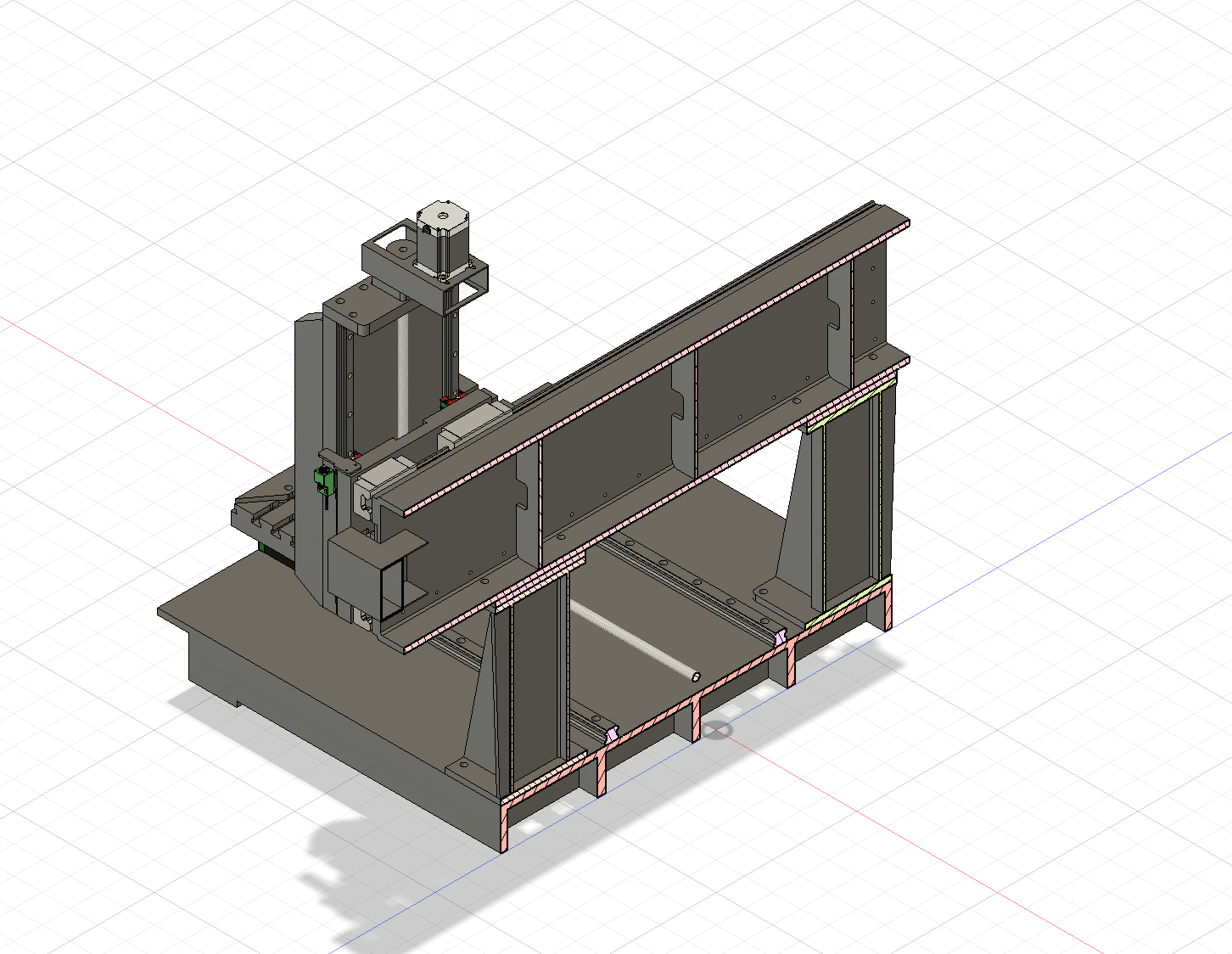

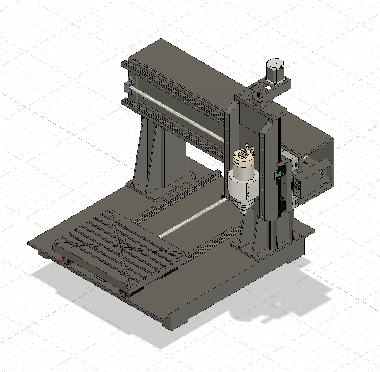

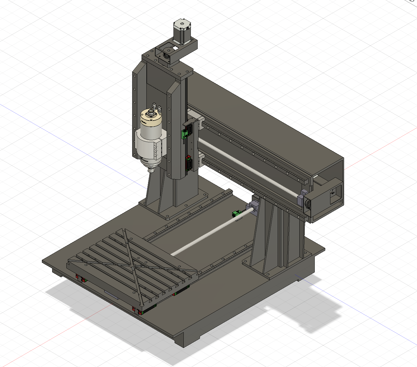

Начитался я форумов, насмотрелся ютюба, и захотел собрать ЧПУ станок для гаража.
Бюджет скромный.
Выбирал между портальником из алюминиевых профилей а-ля 100х100 мм и сварной станиной.
В итоге посчитав стоимость алюминия, сварной вариант победил. Особенно с учетом того, что он будет куда жестче.
С портальными станками я работал, звон этот.... и вибрация... Короче, они хороши по дереву...
Станок близкий к оригиналу, копия станка https://www.youtube.com/watch?v=IsVqWVxyB5g
Рабочее поле:
40 х 50 х 23 см примерно
Обрабатываемые материалы:
Я надеюсь кое-как драть сталь, основная беда будет со шпинделем, прямо сейчас есть только новый шпиндель 1,5 КВт 24 000об/мин, но я планирую его потом заменить. Возможно еще ШВП 1605 тоже будут проблемой, но я считал дин. нагрузки, их должно хватить.
Чертежи, фото, видео станка:
Screenshot 2022-12-29 at 21.46.18.png (96384 просмотра) <a class='original' href='./download/file.php?id=206059&mode=view' target=_blank>Загрузить оригинал (1.13 МБ)</a>
Screenshot 2022-12-29 at 21.46.43.png (96384 просмотра) <a class='original' href='./download/file.php?id=206060&mode=view' target=_blank>Загрузить оригинал (1.04 МБ)</a>
Screenshot 2022-12-29 at 21.47.08.png (96384 просмотра) <a class='original' href='./download/file.php?id=206061&mode=view' target=_blank>Загрузить оригинал (991.38 КБ)</a>

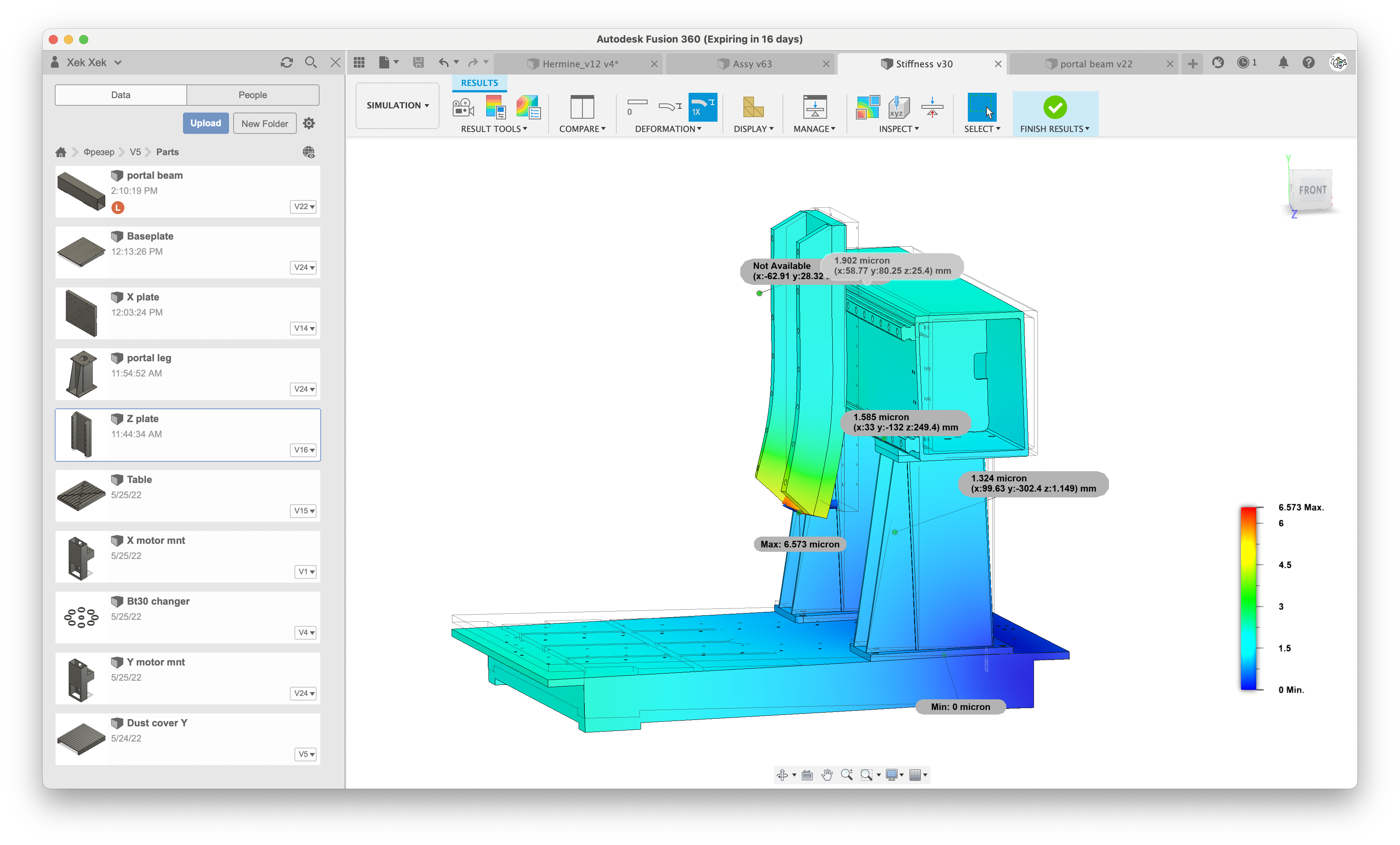

Проблема выбора конструкции и материала станка весьма сложна, я на нее потратил, наверное, больше месяца.
Информации в доступном виде мало, попытки понять что будет жестким, а что — нет часто порождают еще больше вопросов. В цифрах, с замерами варианты есть, но их мало.
Книги типа «Основы проектирования точных станков» тоже сплошное уныние, не дающее ответ на простой вопрос «какая конструкция лучше»?
С одной стороны, купить алюминиевые профили и скрутить не очень сложно, с другой цены именно на профили стали ого-го, и на нормальный станок с полем 40х60 см надо профиля примерно на 80 000р.
Поигравшись с расчетом нагрузок в Fusion360 пришел к идее вот такого «балочного» станка с жестко закрепленным порталом и подвижным столом.
Через какое-то время случайно увидел подобный собранный из трех алюминиевых плит у товарища, посмотрел как бодро он режет алюминий и понял что я на верном пути.
А еще через какое-то время я нашел непопулярный канал одного немца, где по фото можно было понять что как, и там были примеры видео как он шпинделем по дереву вполне себе дерет сталь. https://www.youtube.com/watch?v=nvuWSByHnMk

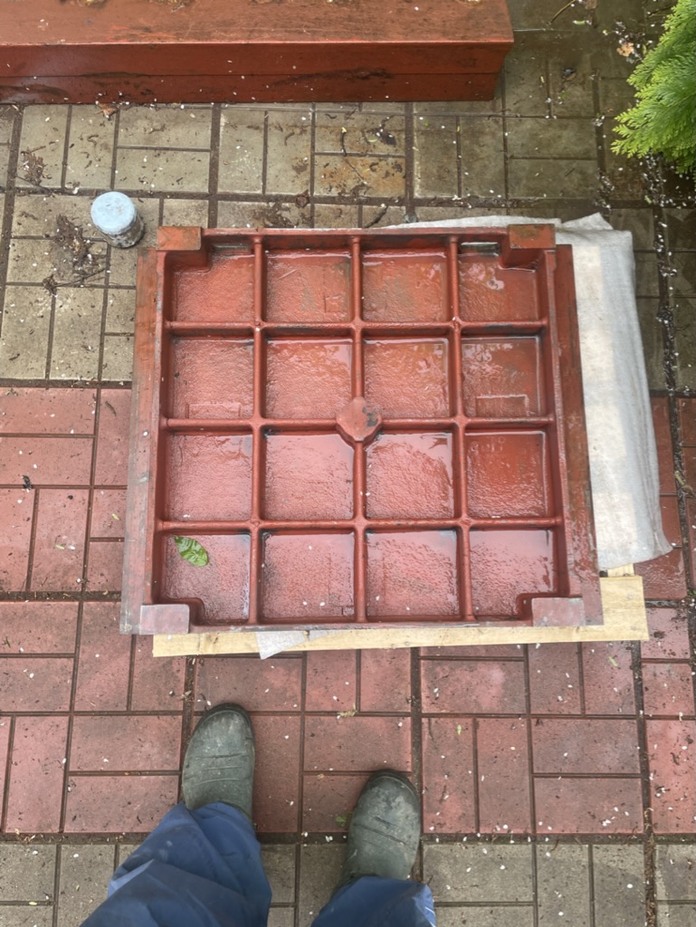

Плита явно отлита по склееным составным частям, видимо это ЛГМ-литье, внутри видны швы.
Размер тоже нестандартный 695 x 805мм, почему он такой странный, и почему по бокам есть «уши» без усиления — без понятия.
448EDFF5-1980-43B6-84F0-22121CAB9DFC_1_105_c.jpeg (96356 просмотров) <a class='original' href='./download/file.php?id=206062&mode=view' target=_blank>Загрузить оригинал (309.37 КБ)</a>

Перевернутая конструкция оси z создаст при работе немало проблем, когда свисающая часть будет цепятся за что либо на столе.
Выбранный шпиндель пока как временный. 24к и сталь вещи малосовместимые (для ютубчика и свежей острой фрезой по некалящимся сталям сойдет) Передай эту оську с расчетом потом заменить шпиндель на ременной, где максимальные обороты 3-6к. И сталь сможеш резать и центровать и сверлить.
xek
Сообщения: 12
Зарегистрирован: 22 мар 2022, 12:37
Репутация: 4
Re: Фрезерный станок по стали 45x50х23 см
Сообщение xek »
Соберу пока из того что есть, поработаю, посмотрю на результат. Потом шпиндель придется поменять, да, я это понимаю.

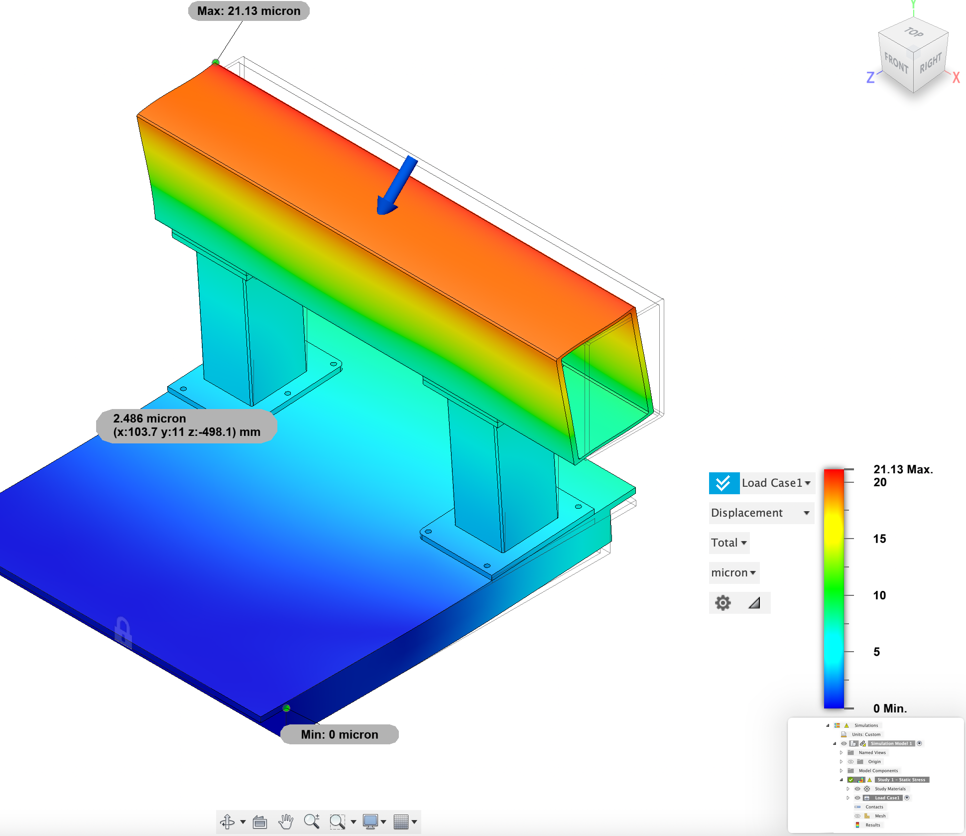

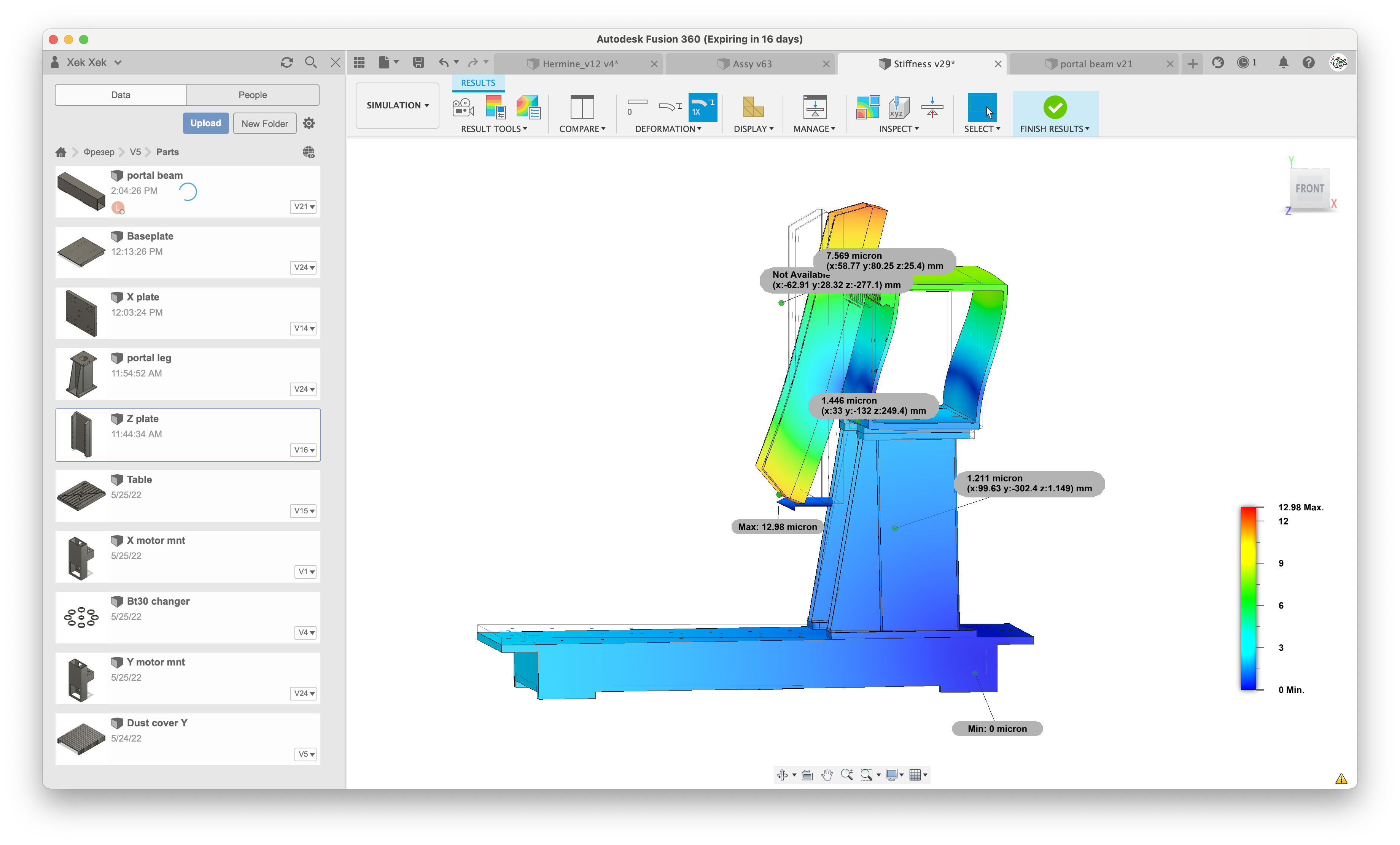

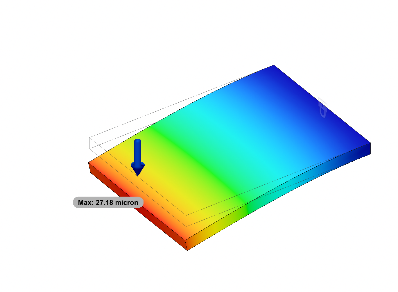

Сначала я выбирал между просто ровной плитой из стали и литой поверочной плитой, при одинаковой цене пов. плита была толще и легче.
(это были два конкретных лота в продаже, с размерами «как есть»).
Оказалось что пов. плита в 1,5 раза легче и при этом такая же жесткая.
Screenshot 2022-05-12 at 17.33.03.png (96225 просмотров) <a class='original' href='./download/file.php?id=206066&mode=view' target=_blank>Загрузить оригинал (618.38 КБ)</a>
Screenshot 2022-05-12 at 17.45.54.png (96225 просмотров) <a class='original' href='./download/file.php?id=206067&mode=view' target=_blank>Загрузить оригинал (279.56 КБ)</a>

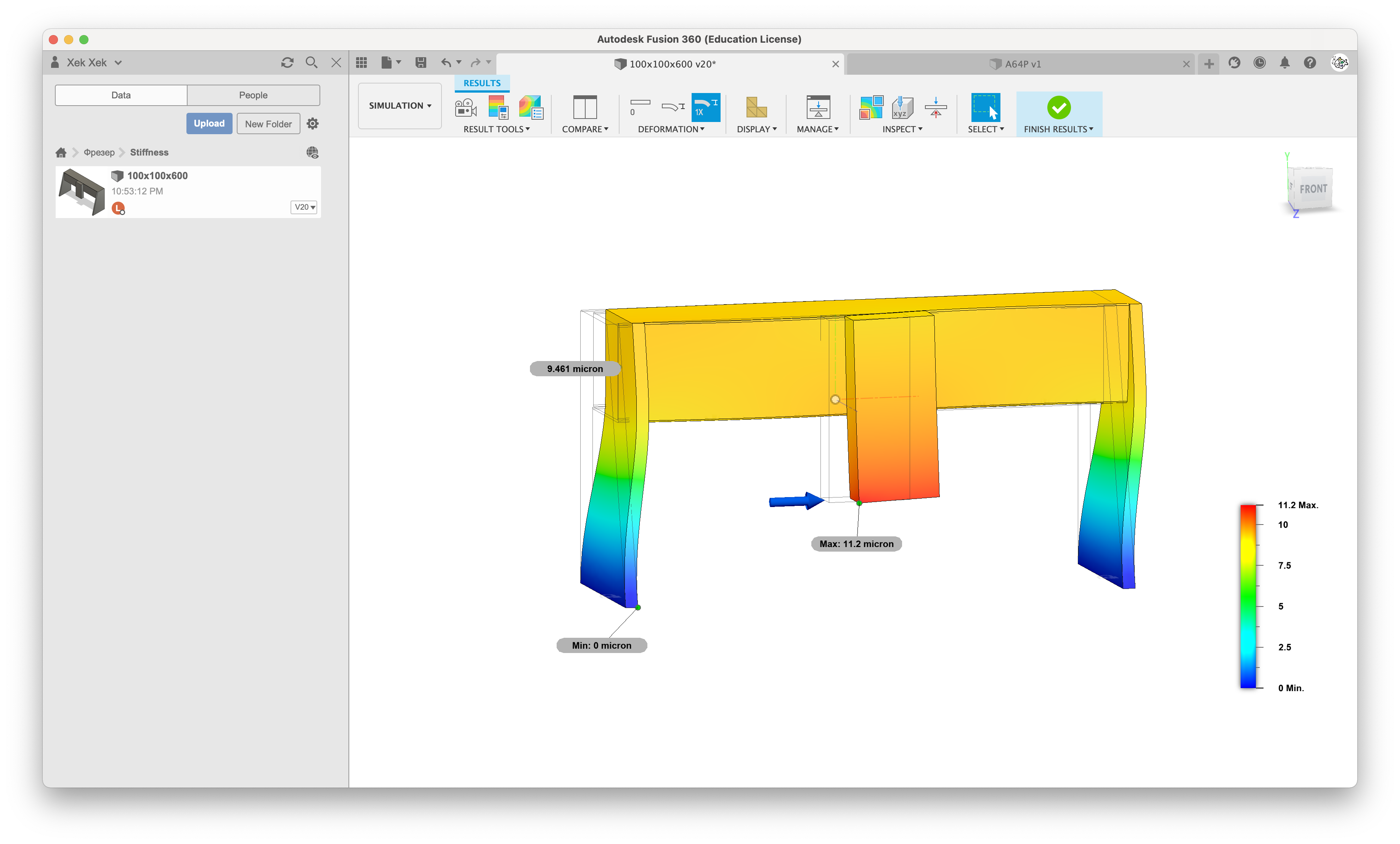

Большая проблема всех портальных станков с «ушами» из листовых материалов — их гнет
Screenshot 2022-05-10 at 22.54.15.png (96225 просмотров) <a class='original' href='./download/file.php?id=206068&mode=view' target=_blank>Загрузить оригинал (1.02 МБ)</a>
Расчеты показали, что не зря автор станка вваривал переборки, изгиб трубы в параллелограмм получается самое нежесткое место станины (если не учитывать ось Z)
Screenshot 2022-05-16 at 16.45.45.png (96225 просмотров) <a class='original' href='./download/file.php?id=206069&mode=view' target=_blank>Загрузить оригинал (1.8 МБ)</a>
Считаем что вместо болтовых соединений все приварено, и линейных кареток нет, а вместо них тоже все литое, при стандартной нагрузке в 20 кг на нижнем крае плиты оси Z получается:
без переборок:
Screenshot 2022-05-29 at 14.10.09.png (96225 просмотров) <a class='original' href='./download/file.php?id=206070&mode=view' target=_blank>Загрузить оригинал (1.36 МБ)</a>
исправленная версия:
Screenshot 2022-05-29 at 14.14.31.png (96225 просмотров) <a class='original' href='./download/file.php?id=206071&mode=view' target=_blank>Загрузить оригинал (3.18 МБ)</a>

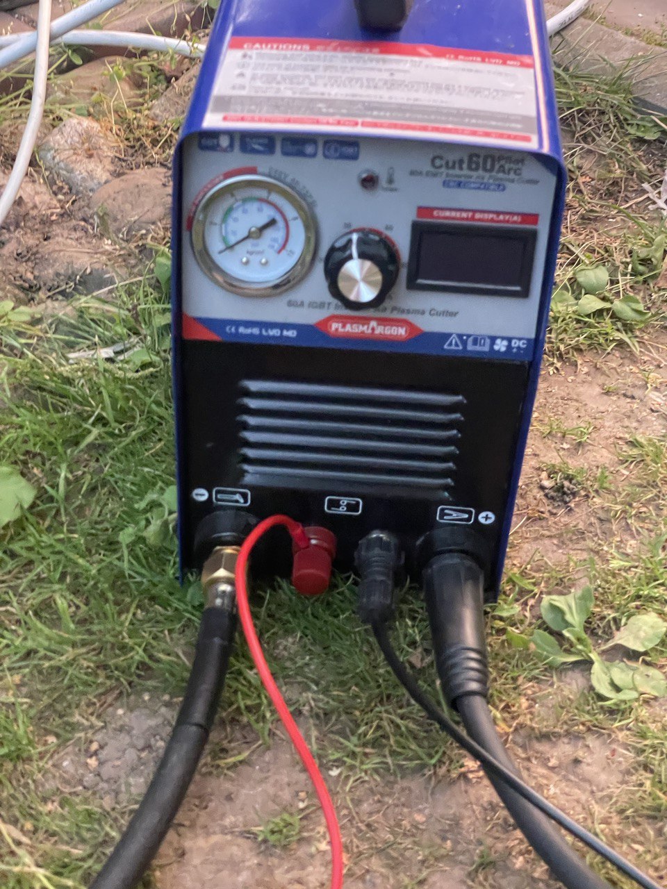

Ручной дачный плазморез был по-быстрому оЧПУшен максимально дешево и быстро.

Резал он, конечно, кривовато, но всяко лучше, чем руками.

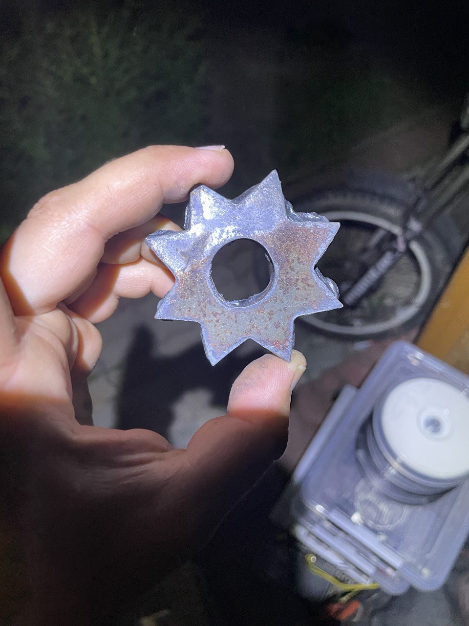

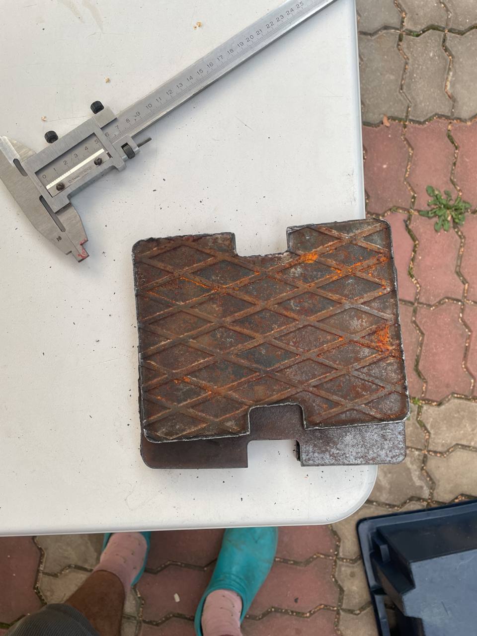

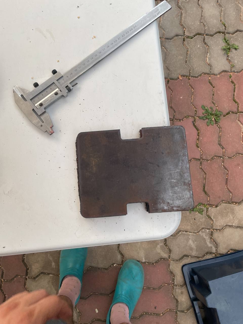

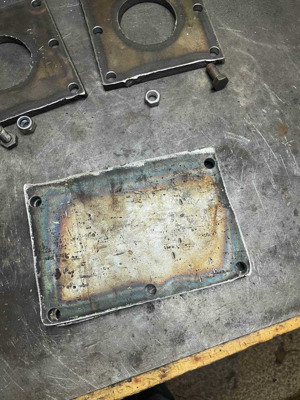

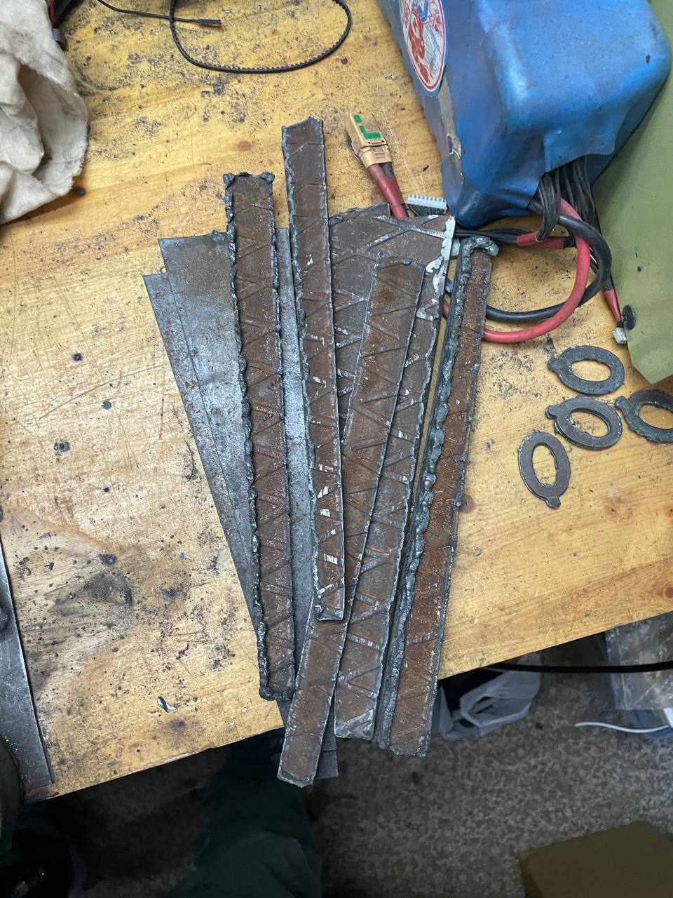

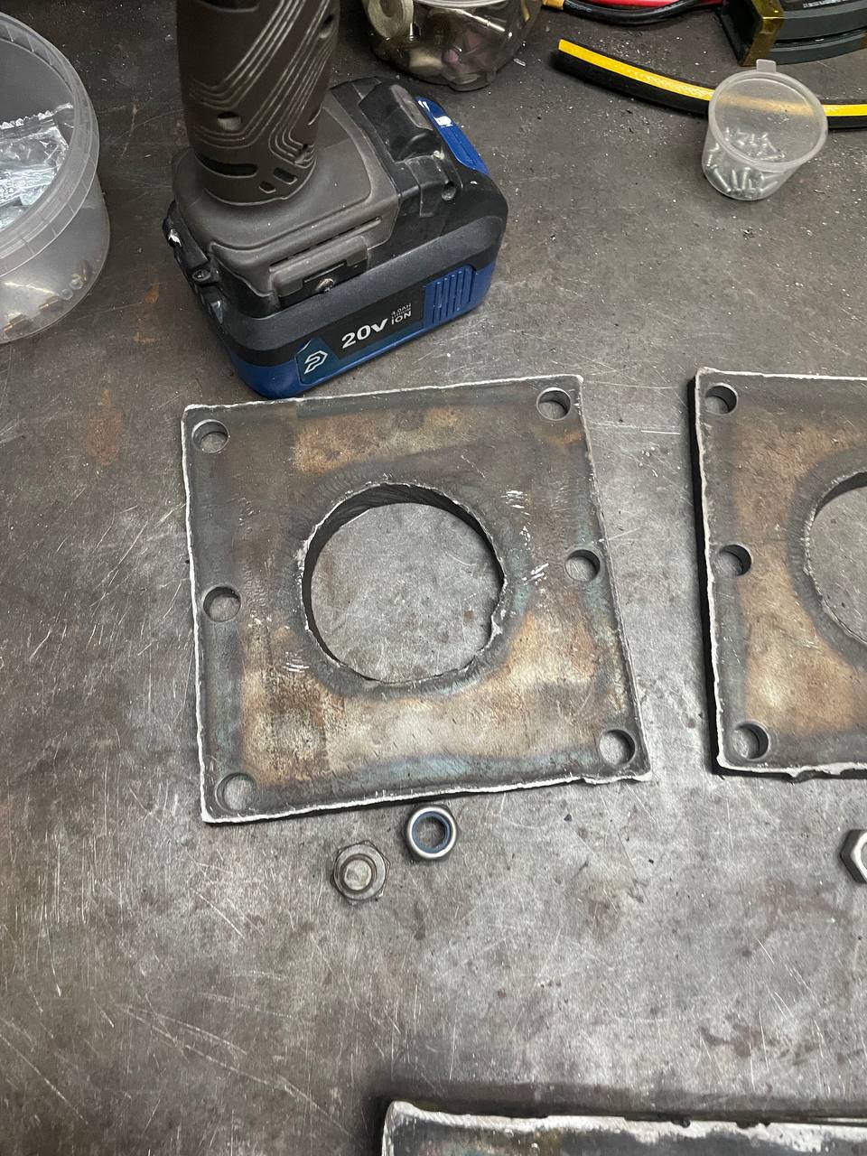

Нарезал купленный металл.
photo_2022-12-30 12.50.32.jpeg (96210 просмотров) <a class='original' href='./download/file.php?id=206084&mode=view' target=_blank>Загрузить оригинал (101.97 КБ)</a>
photo_2022-12-30 12.50.33.jpeg (96210 просмотров) <a class='original' href='./download/file.php?id=206085&mode=view' target=_blank>Загрузить оригинал (129.22 КБ)</a>
photo_2022-12-30 12.50.34.jpeg (96210 просмотров) <a class='original' href='./download/file.php?id=206086&mode=view' target=_blank>Загрузить оригинал (219.74 КБ)</a>
photo_2022-12-30 12.50.35.jpeg (96210 просмотров) <a class='original' href='./download/file.php?id=206087&mode=view' target=_blank>Загрузить оригинал (246.77 КБ)</a>
photo_2022-12-30 12.50.36.jpeg (96210 просмотров) <a class='original' href='./download/file.php?id=206088&mode=view' target=_blank>Загрузить оригинал (235.52 КБ)</a>
Попутно стало понятно, что чпу-плазма это не так просто как чпу-фрезеры, постоянные помехи сносят мозг любой элеткронике, надо очень тщательно делать заземление и защиту.
