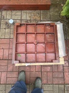

Плита явно отлита по склееным составным частям, видимо это ЛГМ-литье, внутри видны швы.
Размер тоже нестандартный 695 x 805мм, почему он такой странный, и почему по бокам есть «уши» без усиления — без понятия.

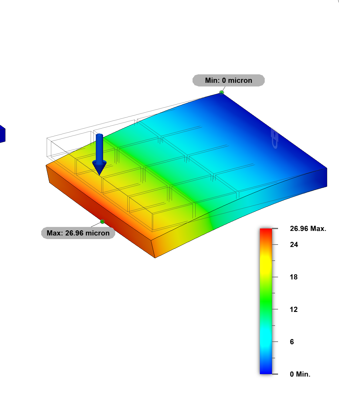

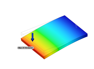

Сначала я выбирал между просто ровной плитой из стали и литой поверочной плитой, при одинаковой цене пов. плита была толще и легче.
(это были два конкретных лота в продаже, с размерами «как есть»).
Оказалось что пов. плита в 1,5 раза легче и при этом такая же жесткая.

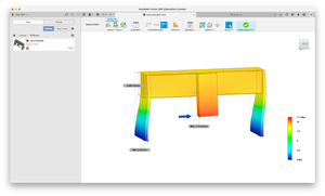

Большая проблема всех портальных станков с «ушами» из листовых материалов — их гнет
Screenshot 2022-05-10 at 22.54.15.png (96211 просмотров) <a class='original' href='./download/file.php?id=206068&mode=view' target=_blank>Загрузить оригинал (1.02 МБ)</a>

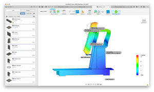

Расчеты показали, что не зря автор станка вваривал переборки, изгиб трубы в параллелограмм получается самое нежесткое место станины (если не учитывать ось Z)
Screenshot 2022-05-16 at 16.45.45.png (96211 просмотров) <a class='original' href='./download/file.php?id=206069&mode=view' target=_blank>Загрузить оригинал (1.8 МБ)</a>

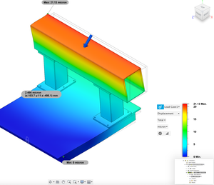

Считаем что вместо болтовых соединений все приварено, и линейных кареток нет, а вместо них тоже все литое, при стандартной нагрузке в 20 кг на нижнем крае плиты оси Z получается:
без переборок:
Screenshot 2022-05-29 at 14.10.09.png (96211 просмотров) <a class='original' href='./download/file.php?id=206070&mode=view' target=_blank>Загрузить оригинал (1.36 МБ)</a>
исправленная версия:
Screenshot 2022-05-29 at 14.14.31.png (96211 просмотров) <a class='original' href='./download/file.php?id=206071&mode=view' target=_blank>Загрузить оригинал (3.18 МБ)</a>

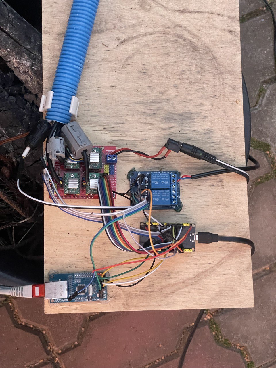

Ручной дачный плазморез был по-быстрому оЧПУшен максимально дешево и быстро.

Резал он, конечно, кривовато, но всяко лучше, чем руками.

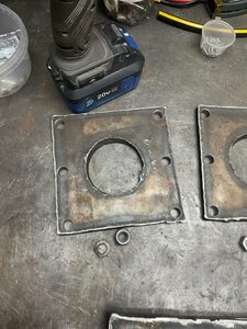

Нарезал купленный металл.

Попутно стало понятно, что чпу-плазма это не так просто как чпу-фрезеры, постоянные помехи сносят мозг любой элеткронике, надо очень тщательно делать заземление и защиту.
