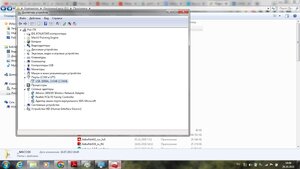

Всем привет! Имею станок grbl 1010. Не могу подружить его с виндой. Устройство найдено, а драйвера искать не хочет. Какие есть советы?

И вам не хворать. А как-то подробнее можно написать? Сейчас 100500 плат, на которые портирован grbl, от 8-битных микроконтроллеров до 32-битных. Если самый примитивный вариант - китайская синяя ардуина с CNC-шилдом, то там скорее всего драйвера для чипа ch34x надо поставить http://www.wch-ic.com/downloads/CH341SER_EXE.html

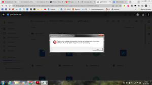

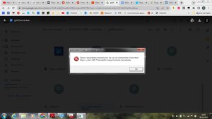

Не могу никак подружить этот GRBL с ноутом через USB. Китайцы заливают свое ПО, а оно не работает. Что я делаю не так? Спасите новичка

скачайте все файлы на ПК и потом запускайте exe

Скачать файлы .dll?

Да. они должны быть рядом с файлом

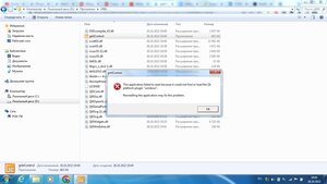

wldev писал(а): 26 окт 2022, 19:06 скачайте все файлы на ПК и потом запускайте exe

Вроде это драйвер .

Он установлен
