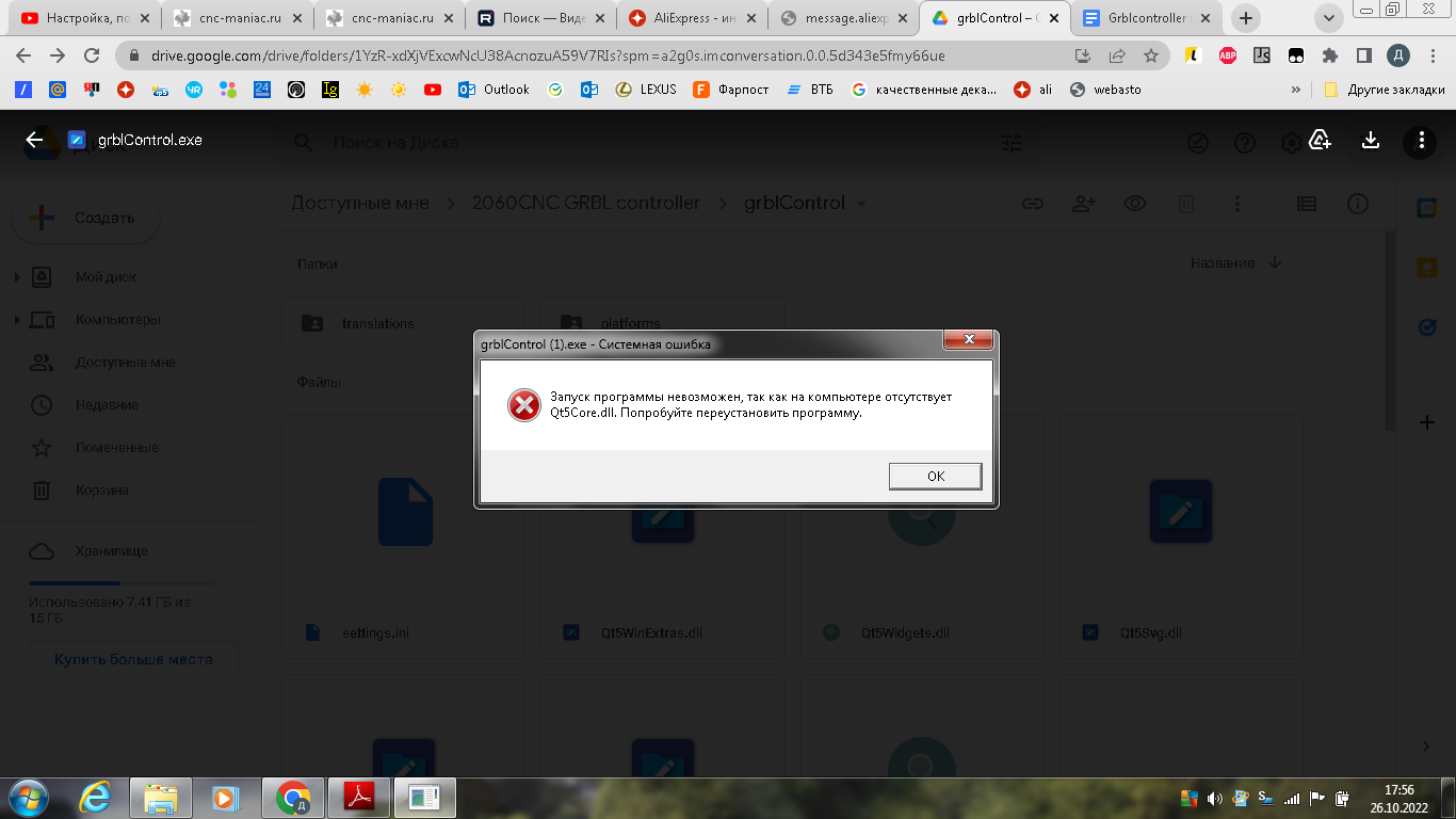

Всем привет! Имею станок grbl 1010. Не могу подружить его с виндой. Устройство найдено, а драйвера искать не хочет. Какие есть советы?

Не могу никак подружить этот GRBL с ноутом через USB. Китайцы заливают свое ПО, а оно не работает. Что я делаю не так? Спасите новичка

wldev
Сообщения: 1600
Репутация: 510
Настоящее имя: Сергей Бочаров
Откуда: Новосибирск
Re: Подключение к windows китайского чпу grbl.
Сообщение wldev »
скачайте все файлы на ПК и потом запускайте exe
Новичок1
Сообщения: 31
Зарегистрирован: 21 окт 2022, 16:58
Сообщение Новичок1 »
Скачать файлы .dll?
wldev
Сообщения: 1600
Репутация: 510
Откуда: Новосибирск
Сообщение wldev »
Да. они должны быть рядом с файлом
