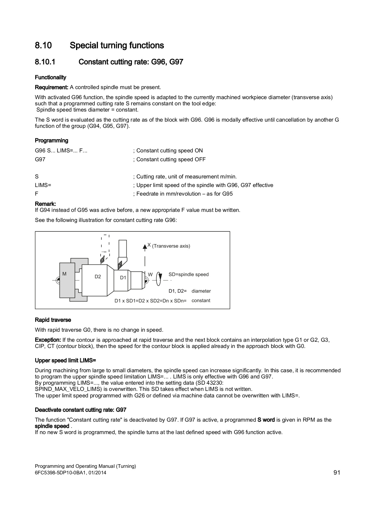

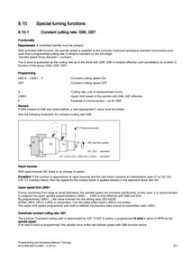

Здравствуйте. Недавно перешёл с системы Окума на Сименс, поэтому ещё путаюсь. Проблема такая: не работает команда G96(постоянная скорость резания). При любых раскладах количество оборотов не меняется. Если задано Lims=2000, то будет 2000 оборотов. Я где то прочёл, что команда постоянной скорости резания может быть отключена где то в предустановах. Подскажите где искать. И что менять. Заранее спасибо

Вы свою CAM-программку надоумьте, чтобы она УП-шки выдавала с постоянными оборотами, причём тут стойка-то?
808_1.jpg (9308 просмотров) <a class='original' href='./download/file.php?id=205191&mode=view' target=_blank>Загрузить оригинал (302.88 КБ)</a>
808_2.jpg (9308 просмотров) <a class='original' href='./download/file.php?id=205192&mode=view' target=_blank>Загрузить оригинал (134.96 КБ)</a>
