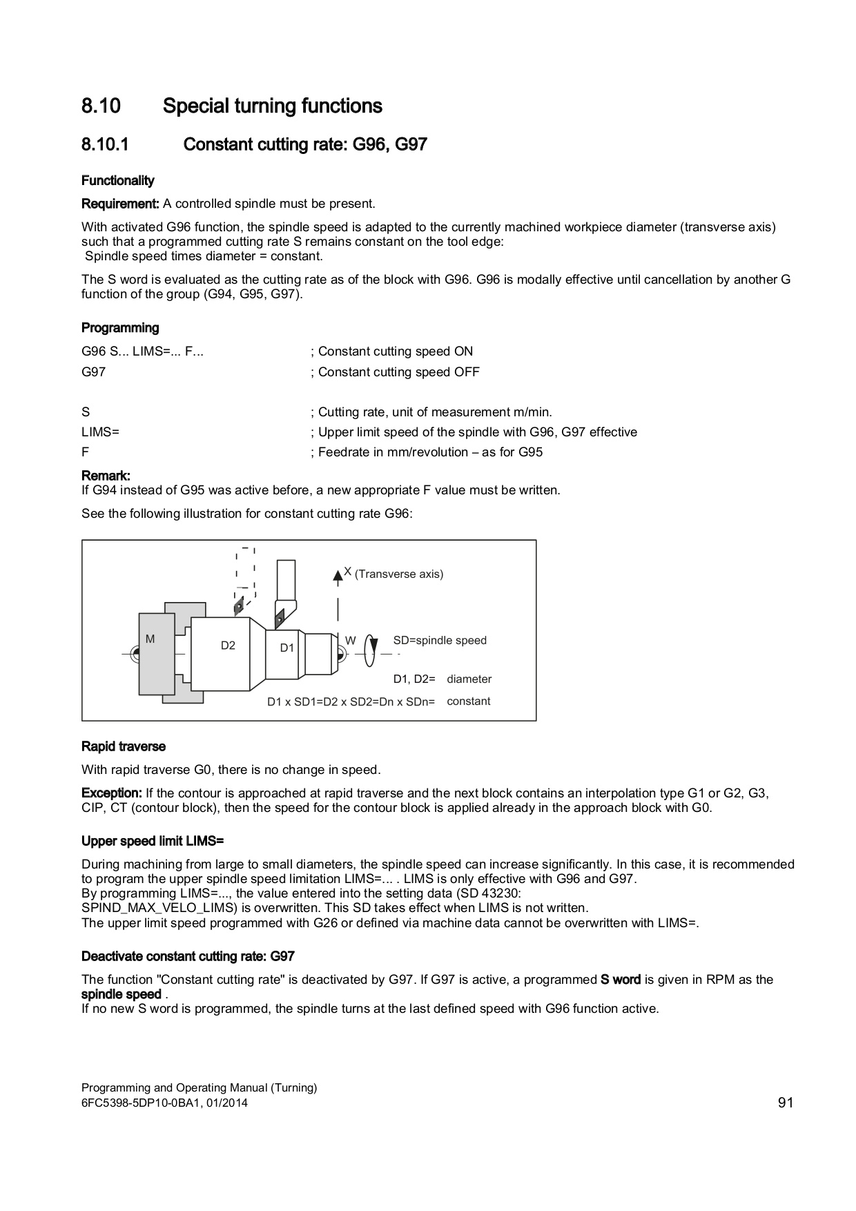

Здравствуйте. Недавно перешёл с системы Окума на Сименс, поэтому ещё путаюсь. Проблема такая: не работает команда G96(постоянная скорость резания). При любых раскладах количество оборотов не меняется. Если задано Lims=2000, то будет 2000 оборотов. Я где то прочёл, что команда постоянной скорости резания может быть отключена где то в предустановах. Подскажите где искать. И что менять. Заранее спасибо

Не может быть такого, например, что вы хотите обработать заготовку диаметром 20мм со скоростью резания 120м/мин и больше?

Вы можете ответить, какой диаметр обрабатываете? И привести кусок программы?

Могу. Диаметр 20мм
Кусок программы:
G18 G54 G71 G90
G54
T1
G0Z0
X22
M3S2000 (хотя не уверен что эта строчка нужна)
G96 (M3) S120 LIMS=2000
G1X-1F0.1
X22
M9M5
M30
Это просто подрезка торца как пример. При данной программе у меня обороты все время 2000, если я убегаю м3s2000, то он крутит все время 120об в минуту.

Для диаметра 20мм при скорости резания 120м/мин обороты будут 1910об/мин. Т.е. у вас резец выходит в исходную точку Х22, шпиндель вращается примерно на 1700об/мин. Далее начинается торцовка. Дойдя до диаметра 20мм обоороты увеличатся до 1910об/мин, и будет увеличиваться до вашего лимита 2000об/мин. Дальше обороты увеличиваться не будут.

Если бы вы торцевали заготовку диаметром 100мм на тех же режимах и с ограничением 2000об/мин, тогда обработка началась бы с 380об/мин, постепенно увеличиваясь. Резец дошел бы до диаметра 19мм, скорость вращения шпинделя упрется в ваш лимит 2000об/мин, и дальнейшего увеличения не будет.

Значит синтаксис неверный

Попробуйте так
G18 G54 G71 G90
G54
T1
G96 S120 LIMS=2000
M3
G0Z0
X22
G1X-1F0.1
X22
M9M5
M30
