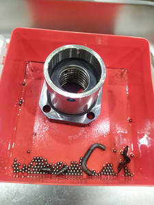

Состояние ШВП скажем так не самое лучшее. Дополнительно ржа проела небольшой участок винта швп, на этом месте теперь яма в сотку. Неприятно
IMG_20211203_001808.png (125609 просмотров) <a class='original' href='./download/file.php?id=204588&sid=773f874e15a5bd961d57bdad179ad694&mode=view' target=_blank>Загрузить оригинал (718.08 КБ)</a>
Гайки в целом были в нормальном состоянии, если не считать их покрытие из адского микса сухого солидола и ржавчины
IMG_20211205_154712.png (125609 просмотров) <a class='original' href='./download/file.php?id=204589&sid=773f874e15a5bd961d57bdad179ad694&mode=view' target=_blank>Загрузить оригинал (726.25 КБ)</a>
IMG_20211205_154716.png (125609 просмотров) <a class='original' href='./download/file.php?id=204590&sid=773f874e15a5bd961d57bdad179ad694&mode=view' target=_blank>Загрузить оригинал (718.11 КБ)</a>
А это комбинированный подшипник опоры ШВП, сепараторы были погнуты от очень аккуратной установки, но выправить их было не слишком сложно. впоследствии все хорошо собралось
