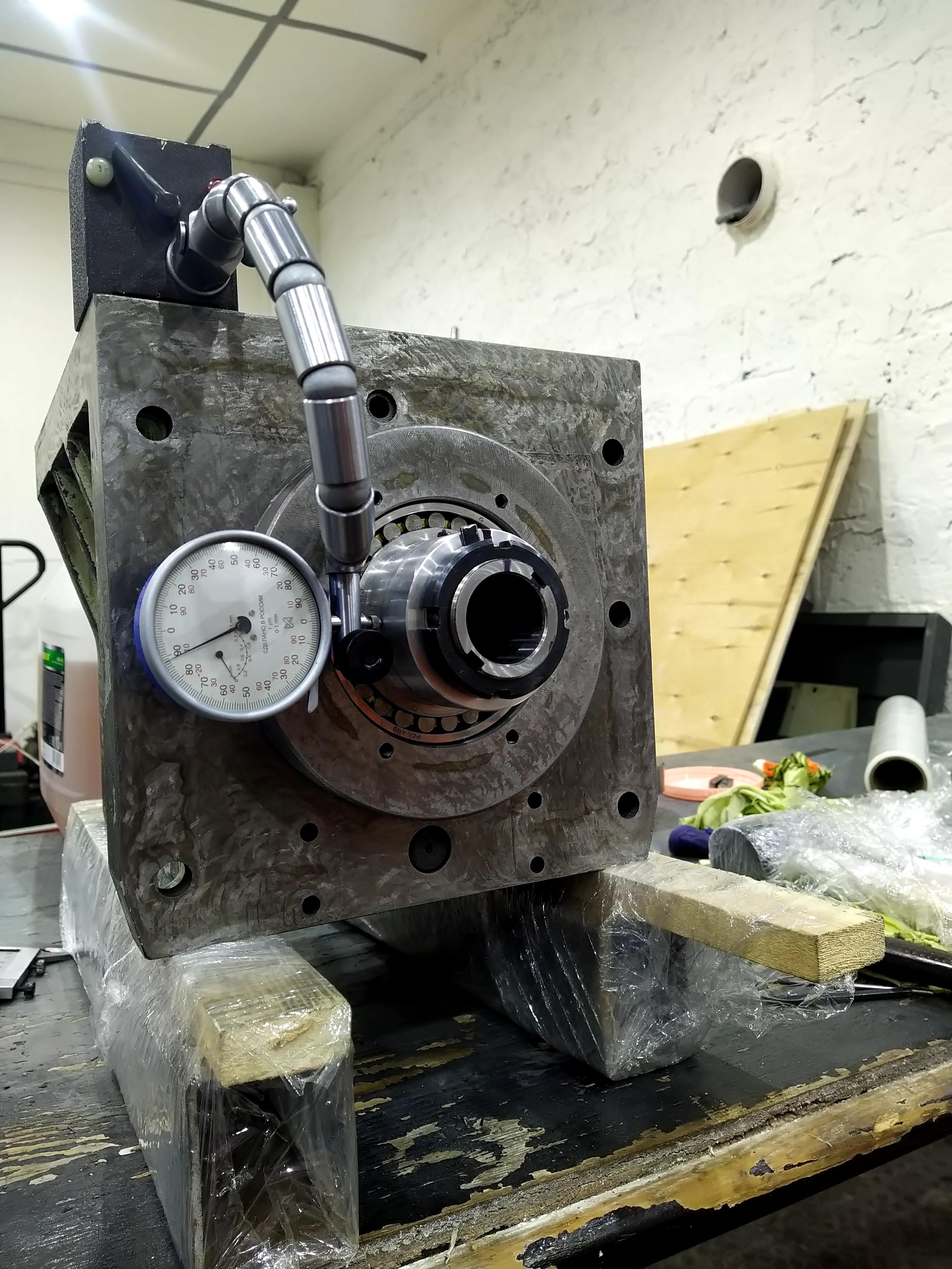

Шпиндель, щас про боль будет. Сразу замечу, что смазка шпинделя производится консистентной смазкой. Производитель имея шикарную систему прогрессивной смазки по какой-то причине не стал применять ее на шпинделе. Пришлось разбирать, мыть и собирать. В качестве смазки использовали SKF LGLT-2, крайне неплохая смазка для подшипников.
Чистый и вымытый шпиндель готов к установке в корпус. (125375 просмотров) <a class='original' href='./download/file.php?id=204614&mode=view' target=_blank>Загрузить оригинал (5.62 МБ)</a>
Иногда я ругаю себя за то, что не полностью ознакомившись с системой, я лезу в нее, так было и на этот раз, с разницей в том, что помешательство было групповым. А проблема в том, что задний роликовый подшипник дистанцируется хитрой втулкой, которая держится в корпусе полукольцами. Их перед сборкой необходимо напрячь, чтоб исключить смещение, а иначе сборка ломается и иначе как хирургией не лечится, так и получилось.
...жить ему осталось не более часа (125375 просмотров) <a class='original' href='./download/file.php?id=204615&mode=view' target=_blank>Загрузить оригинал (5.45 МБ)</a>
Втулка вылезла, полукольца расслабились и упёрлись в заднюю часть подшипника. Пришлось привариваться и выдирать внешнюю обойму
IMG_20220821_125502.jpg (125375 просмотров) <a class='original' href='./download/file.php?id=204613&mode=view' target=_blank>Загрузить оригинал (5.2 МБ)</a>
IMG_20220821_125519.jpg (125375 просмотров) <a class='original' href='./download/file.php?id=204612&mode=view' target=_blank>Загрузить оригинал (4.39 МБ)</a>
Было тяжко. Лечили недели две. Таки вылечили. Изготовили новые полукольца, выточили новые втулки, измерили зазор, натянули. Заработало! Блеск!
IMG_20220821_130957.jpg (125375 просмотров) <a class='original' href='./download/file.php?id=204616&mode=view' target=_blank>Загрузить оригинал (5.35 МБ)</a>
Теперь имеем радиальный зазор 3 микрона и он прекрасно работает, подшипник не греется. Не повторяйте наших ошибок)
IMG_20220821_104335~2.jpg (125375 просмотров) <a class='original' href='./download/file.php?id=204617&mode=view' target=_blank>Загрузить оригинал (1.07 МБ)</a>
