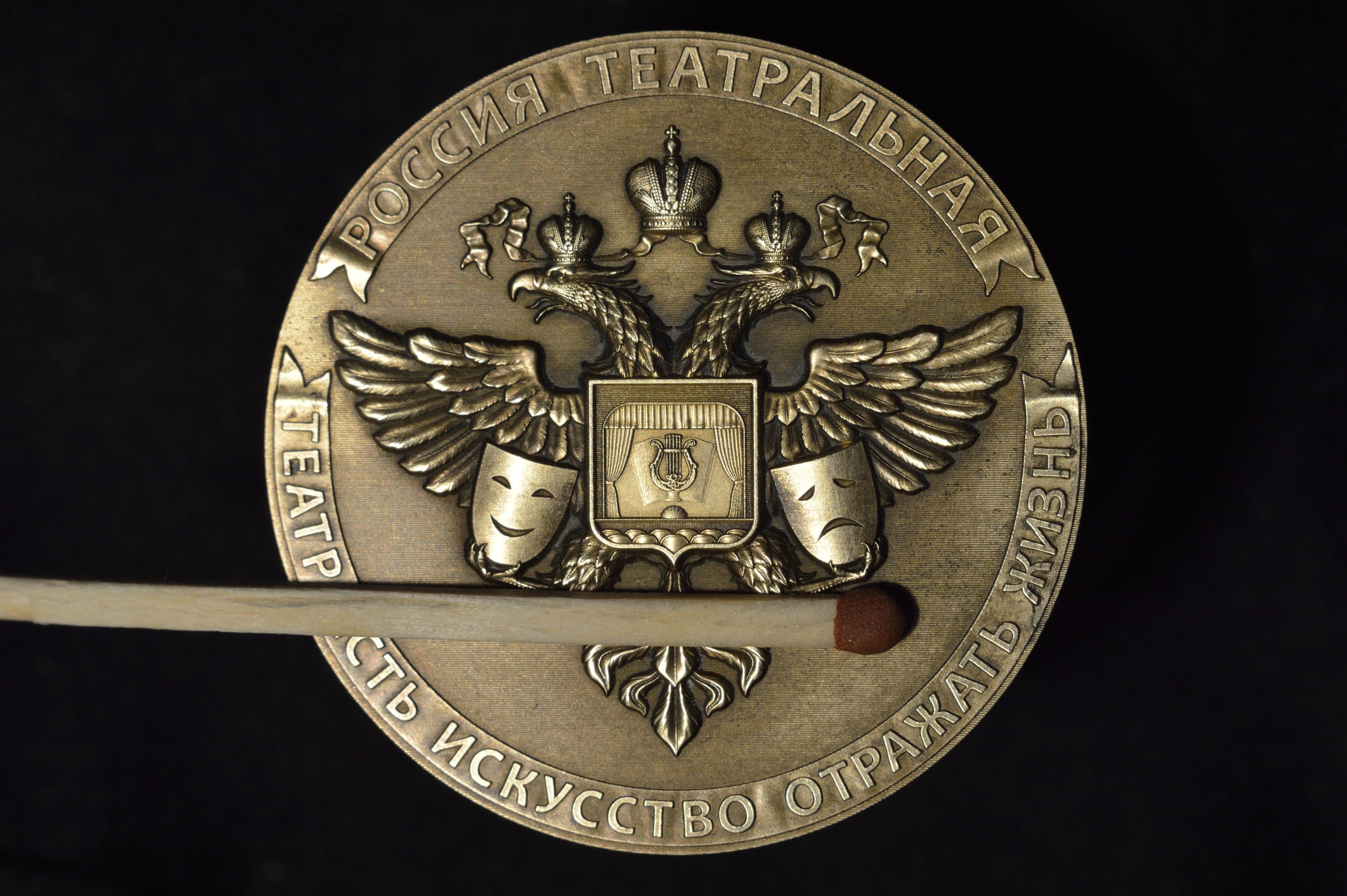

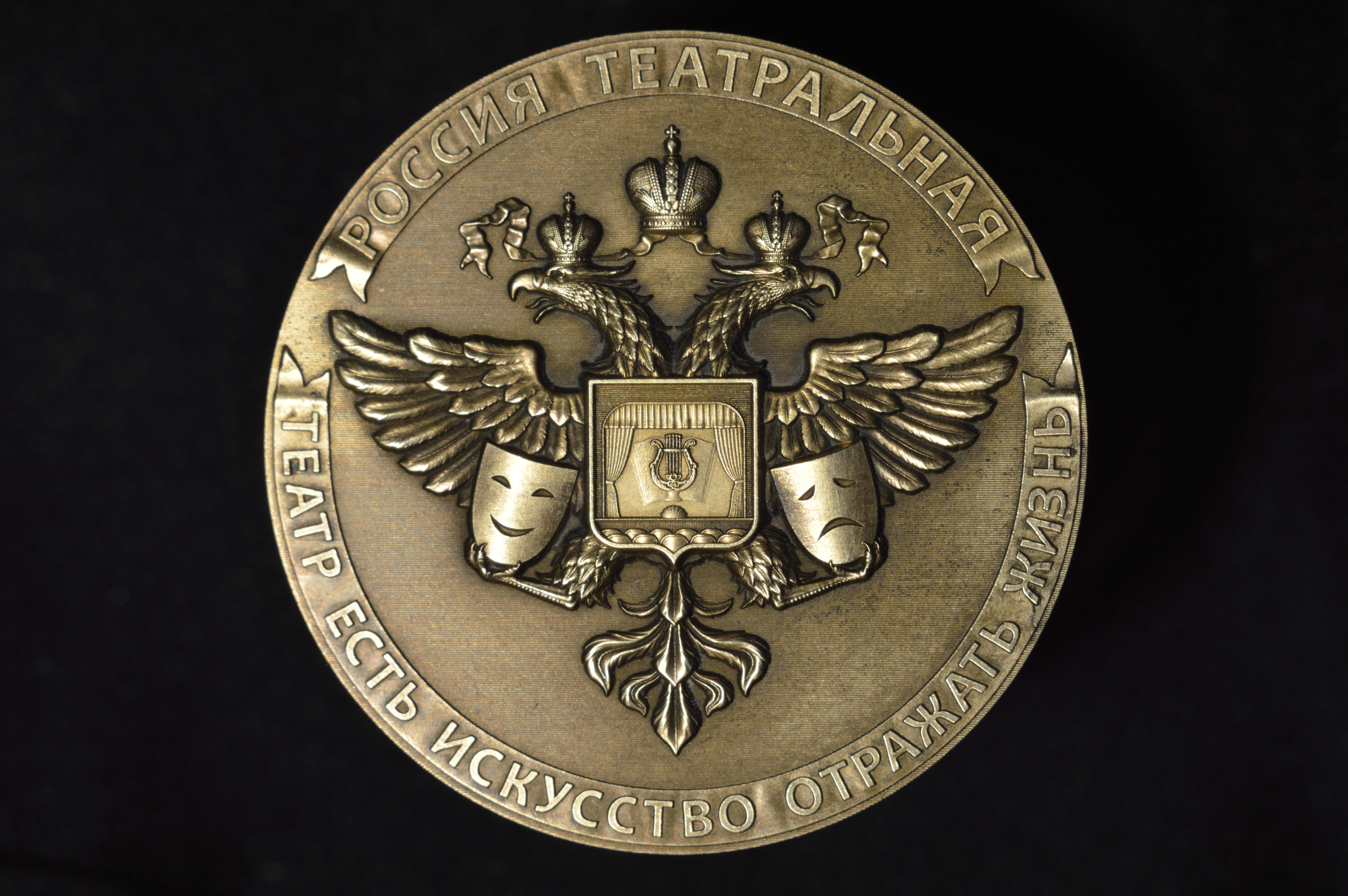

на рельсовом Самыче, пилю потихоньку бронзу :eat:
DSC_0016.JPG (7988 просмотров) <a class='original' href='./download/file.php?id=203839&mode=view' target=_blank>Загрузить оригинал (3.29 МБ)</a>
DSC_0022.JPG (7988 просмотров) <a class='original' href='./download/file.php?id=203840&mode=view' target=_blank>Загрузить оригинал (3.82 МБ)</a>
DSC_0023.JPG (7988 просмотров) <a class='original' href='./download/file.php?id=203841&mode=view' target=_blank>Загрузить оригинал (3.97 МБ)</a>

шпиндель писал(а): ↑ пилю потихоньку бронзу
Мелкая прорисовка профрезеровка герба впечатляет :good:

Очень достойно. А какая фреза на финише?

Zav_69 писал(а): ↑ Очень достойно. А какая фреза на финише?
гравёр 60 градусов

И долго одна сторона пилица? На каких оборотах?

Kupfershcmidt писал(а): ↑ И долго одна сторона пилица? На каких оборотах?
примерно 16 ч , обороты 14 т
диаметр 37 мм
