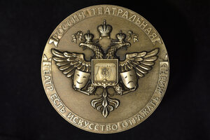

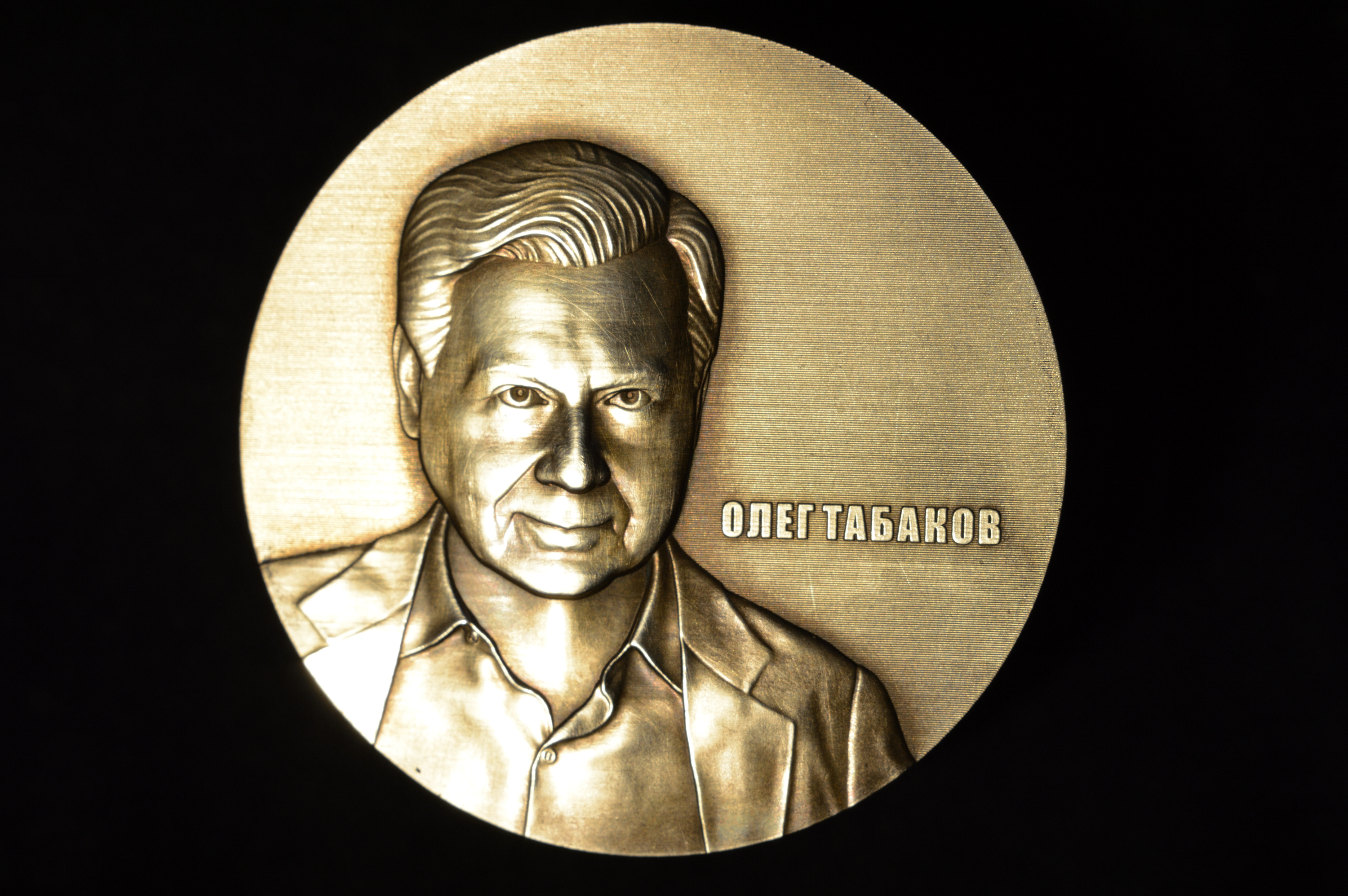

на рельсовом Самыче, пилю потихоньку бронзу :eat:
DSC_0016.JPG (7953 просмотра) <a class='original' href='./download/file.php?id=203839&sid=87925c4289d88e46424b59f12f3c409e&mode=view' target=_blank>Загрузить оригинал (3.29 МБ)</a>
DSC_0022.JPG (7953 просмотра) <a class='original' href='./download/file.php?id=203840&sid=87925c4289d88e46424b59f12f3c409e&mode=view' target=_blank>Загрузить оригинал (3.82 МБ)</a>
DSC_0023.JPG (7953 просмотра) <a class='original' href='./download/file.php?id=203841&sid=87925c4289d88e46424b59f12f3c409e&mode=view' target=_blank>Загрузить оригинал (3.97 МБ)</a>
Сообщения: 3310
Re: Из 3д в бронзу
шпиндель писал(а): ↑ пилю потихоньку бронзу
Мелкая прорисовка профрезеровка герба впечатляет :good:

Очень достойно. А какая фреза на финише?
шпиндель
Сообщения: 1696
Репутация: 901
Откуда: Бологое
Re: Из 3д в бронзу
Сообщение шпиндель »
Zav_69 писал(а): ↑ Очень достойно. А какая фреза на финише?
гравёр 60 градусов

И долго одна сторона пилица? На каких оборотах?
шпиндель
Сообщения: 1696
Репутация: 901
Откуда: Бологое
Re: Из 3д в бронзу
Kupfershcmidt писал(а): ↑ И долго одна сторона пилица? На каких оборотах?
примерно 16 ч , обороты 14 т
диаметр 37 мм
