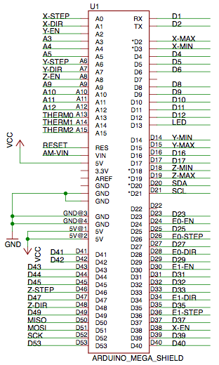

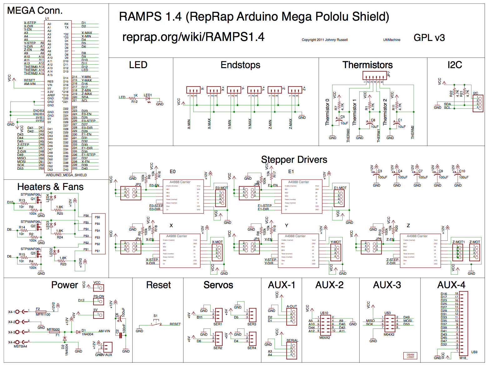

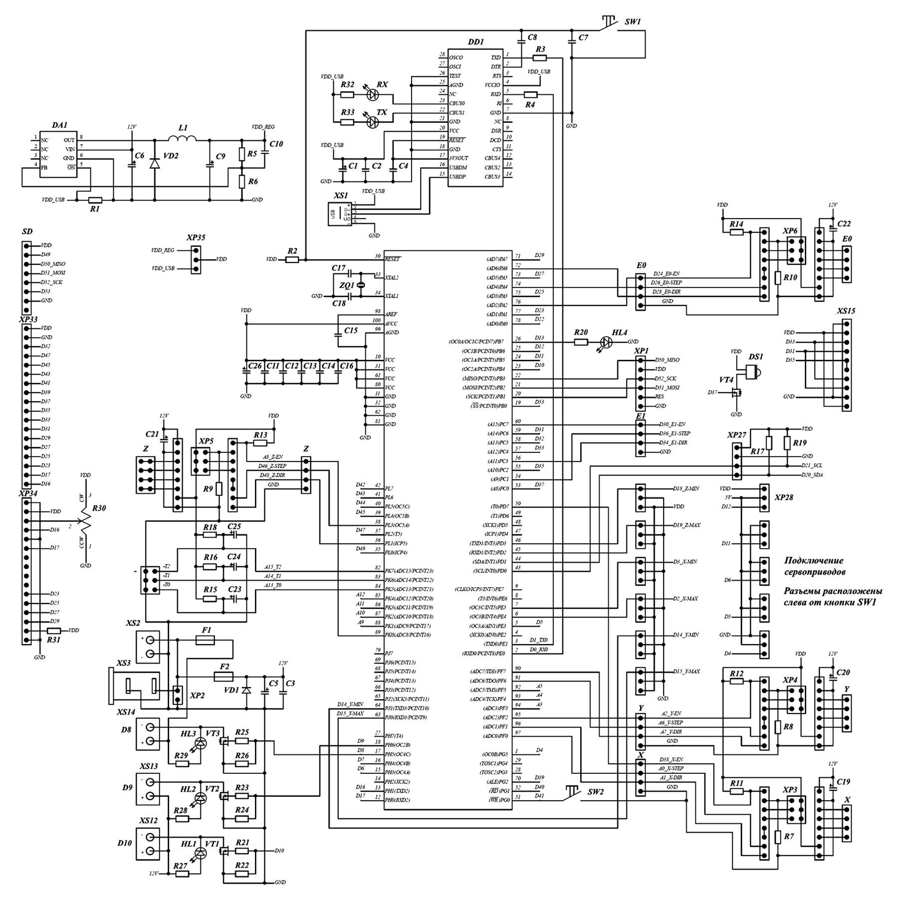

Ткните носом плз - какие пины arduino mega чему назначены на рампсе 1.6. Найти не могу.

Может я конечно мало в этом понимаю (что скорее всего так и есть), тогда прошу разъяснить - где на этих картинках указано, к примеру, на каких пинах меги висит драйвер, предположим оси Z? Потому что я их вдоль и поперек раз сто уже до этого пересмотрел но так и не нашел.

Так лучше? Вроде все ясно. Правда, я просто бегло в гугле поискал и особо не вникал в Ваши проблемы.
