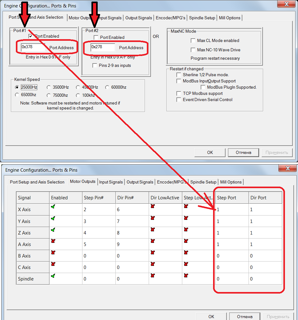

Тима писал(а): А мач3 с двумя LPT-портами работать будет?
В настройках Mach3 "русскими" буквами написано Port #1 Port #2. Для PCI карты нужно будет установить драйвера, и прописать ее адрес в настройках Mach3
Когда мы собираем плазморезы, используем два LPT порта. Один что на материнке, другой через карточку PCI-LPT.
