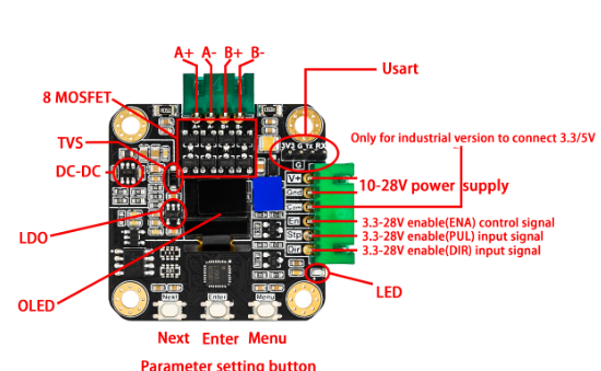

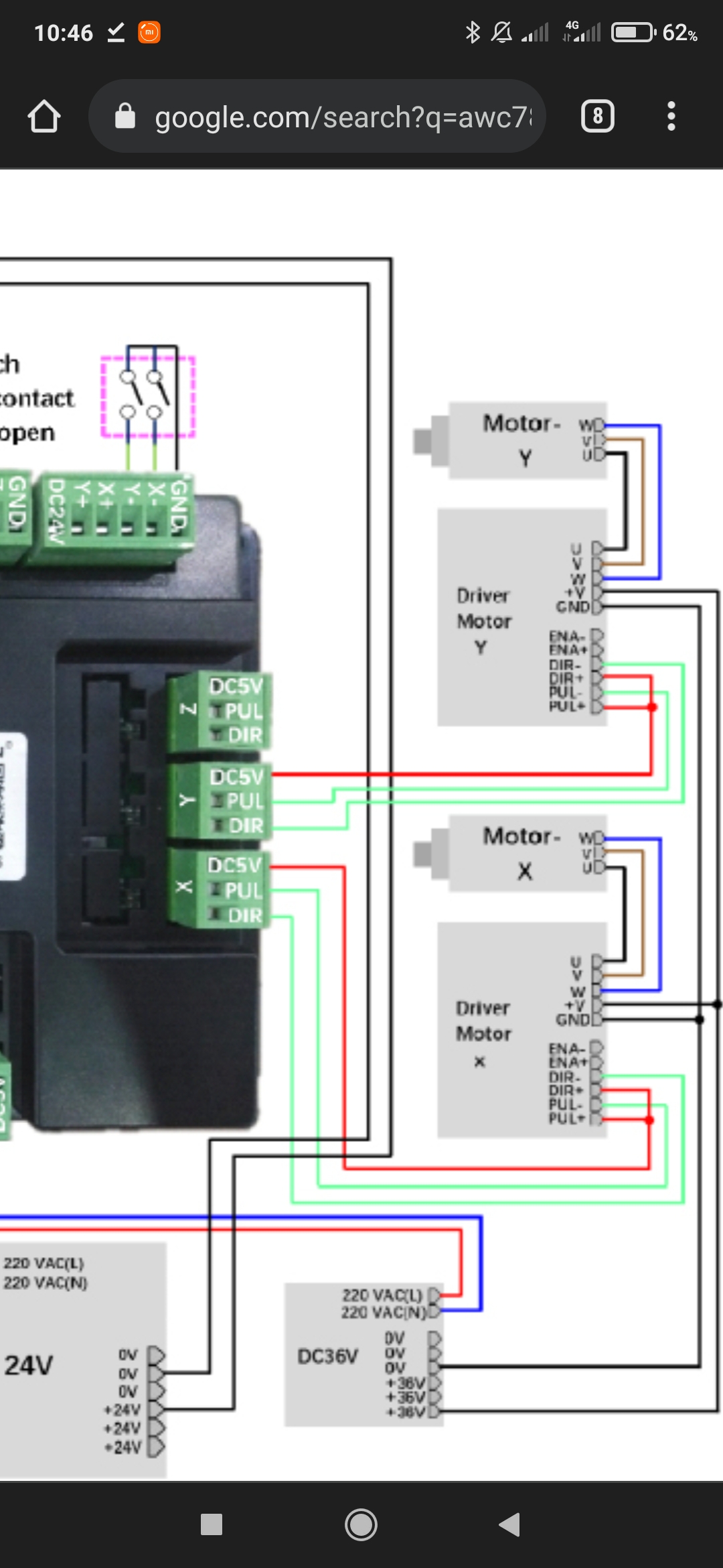

Доброго дня уважаемые мастера.
Помогите пожалуйста подключить интегрированный драйвер MKS-SERVO42C. Имеющий входы step, dir, enable,
Com и подключение питания V+ gnd К контроллеру Trocen AWC 7813 имеющий выходы на драйвер step, dir. +5 v .
С питанием драйвера понятно подключаю к V+ и gnd 12 вольт от блока питания. Step к Step Dir к Dir , а что делать с 5 вольтами? Есть мнение, что 5 вольт надо пустить на вход V+ совместно с подачей питания 12 вольт.

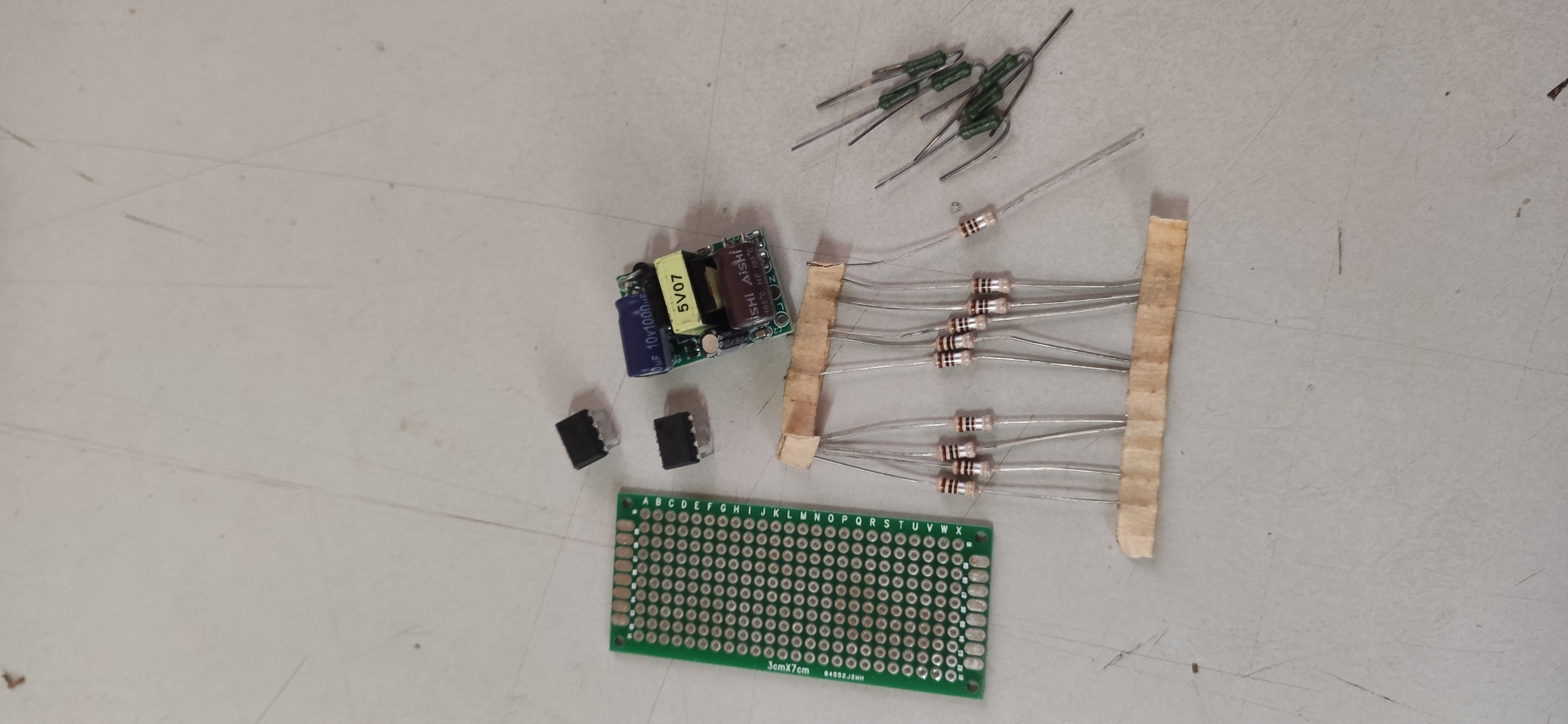

lkbyysq
Сообщения: 2284
Репутация: 346
Re: Помогите подключить драйвер к контроллеру
Сообщение lkbyysq »
levoni писал(а): Есть мнение, что 5 вольт надо пустить на вход V+ совместно с подачей питания 12 вольт.
Ни в коем случае.
Оптопара HCPL 2630 (2631) или 2 шт. 6N137
20220208_144026.jpg (2550 просмотров) <a class='original' href='./download/file.php?id=201631&mode=view' target=_blank>Загрузить оригинал (214.16 КБ)</a>
На основании:
https://github.com/makerbase-mks/MKS-SE ... ard-wiring
https://github.com/makerbase-mks/MKS-SERVO42C/wiki

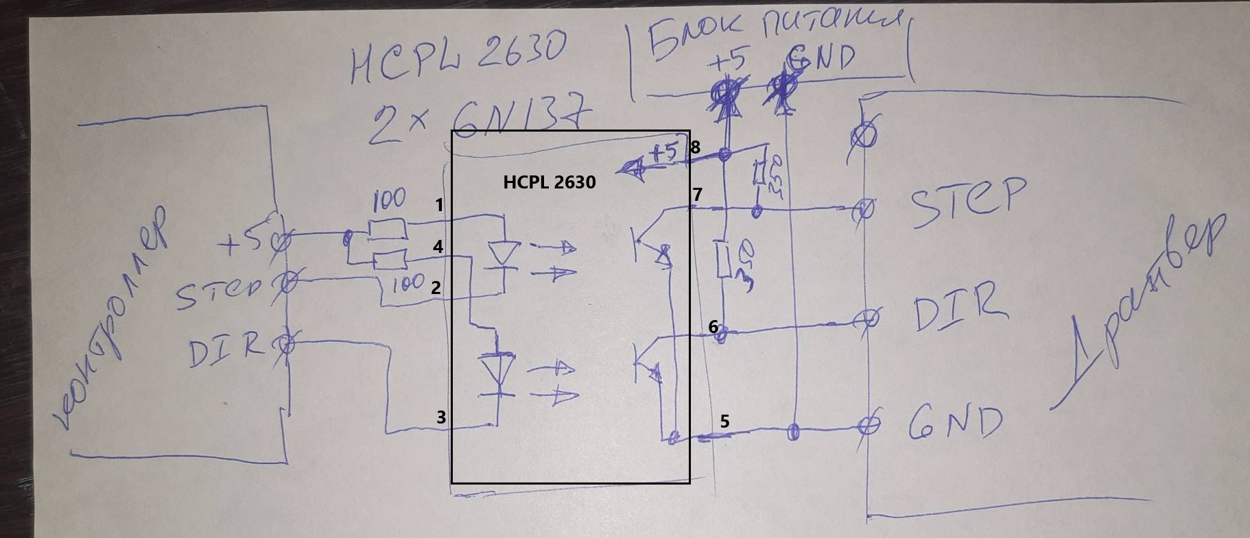

levoni
Сообщения: 36
Зарегистрирован: 05 ноя 2016, 20:38
Настоящее имя: Lev Oni
Сообщение levoni »
Всё купил по первой схеме. В даташите HCPL 2630 ножки пронумерованы 1-4 слева сверху вниз. На схеме сверху вниз 1 4 2 3 . На что ориентироваться?
20220208_144026.jpg (2443 просмотра) <a class='original' href='./download/file.php?id=201681&mode=view' target=_blank>Загрузить оригинал (146.78 КБ)</a>
IMG_20220210_153649.jpg (2443 просмотра) <a class='original' href='./download/file.php?id=201682&mode=view' target=_blank>Загрузить оригинал (893.81 КБ)</a>
гражданинъ
Сообщения: 1303
Репутация: 170
Сообщение гражданинъ »
levoni писал(а): а что делать с 5 вольтами?
на СОМ подключить попробуй . Я не электронщик ,но нет на схеме подключения этой кучи элементов !
драйвер.png (2420 просмотров) <a class='original' href='./download/file.php?id=201684&mode=view' target=_blank>Загрузить оригинал (135.88 КБ)</a>
lkbyysq
Сообщения: 2284
Репутация: 346
Сообщение lkbyysq »
levoni писал(а): 10 фев 2022, 17:30 На что ориентироваться?
На начертание светодиодов оптопар.Они в корпусе раком стоят.
Сравните рисунки и номера внимательно.

гражданинъ
Сообщения: 1303
Репутация: 170
Вот подключение 5 вольт на СОМ .Для меня это означает ,что должно работать . Видимо есть нюансы .
драйвер.png (2390 просмотров) <a class='original' href='./download/file.php?id=201697&mode=view' target=_blank>Загрузить оригинал (335.64 КБ)</a>
lkbyysq
Сообщения: 2284
Репутация: 346
Сообщение lkbyysq »
гражданинъ писал(а): 10 фев 2022, 21:47 Вот подключение 5 вольт на СОМ .Для меня это означает ,что должно работать . Видимо есть нюансы .
Аргумент конечно.
Однако я не знаю, как устроены выходы контроллера на картинке.
А вот как устроены выходы Trocen AWC 7813 я представляю.
Также знаю, как устроены выходы ардуино и ссылаюсь на схему подключения ардуино.
Поэтому не гадаю, а рекомендую, отвечая за результат.
При всем уважении поддержать не могу.
Предположение, что +5 можно подключить к COM вступает в противоречие со схемой подключения к ардуино.
Последний раз редактировалось lkbyysq 10 фев 2022, 22:56, всего редактировалось 1 раз.
lkbyysq
Сообщения: 2284
Репутация: 346
Сообщение lkbyysq »
ИзображениеЧто стоит за комментарием к COM на этой картинке?
ex71
Сообщения: 759
Репутация: 109
Сообщение ex71 »
видимо это какой-то спец сигнал, который не используется для обычных серийных драйверов
lkbyysq
Сообщения: 2284
Репутация: 346
Сообщение lkbyysq »
ex71 писал(а): 10 фев 2022, 22:46 видимо это какой-то спец сигнал, который не используется для обычных серийных драйверов
Может быть. Может при подаче +5 делает входы не 3.3 вольта а 5 вольт.
Но почему он называется COM - "общий"?
Лучший способ разобраться - прозвонить куда идут проводники со входов.
гражданинъ
Сообщения: 1303
Репутация: 170
Неисповедимы пути электронов ....Странно если так ,что не предусмотрено подключение с общим плюсом и без "радиолампы " висящей на проводах не обойтись .

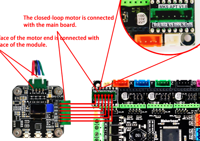

lkbyysq
Сообщения: 2284
Репутация: 346
Сообщение lkbyysq »
Вот тут ещё картинки, где вместо "COM" - "G". Не совсем тот драйвер правда, но кто знает...
https://github.com/makerbase-mks/MKS-SE ... ser-Manual

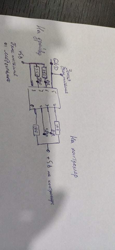

levoni
Сообщения: 36
Сообщение levoni »
Спасибо друзья, что подключились к моей проблеме... Вот хороший человек набросал мне свою схему подключения... Буду рад, обсуждению... Конечно нет проблемы купить нормальные драйвера или как я решил купить сервы с интегрированным драйвером и не парится, но всё это будет ехать ко мне долго... Месяцы.. нахожусь в тьме тараканьей... А работать надо вчера...
received_686583555804829.jpeg (2328 просмотров) <a class='original' href='./download/file.php?id=201698&mode=view' target=_blank>Загрузить оригинал (25.43 КБ)</a>
