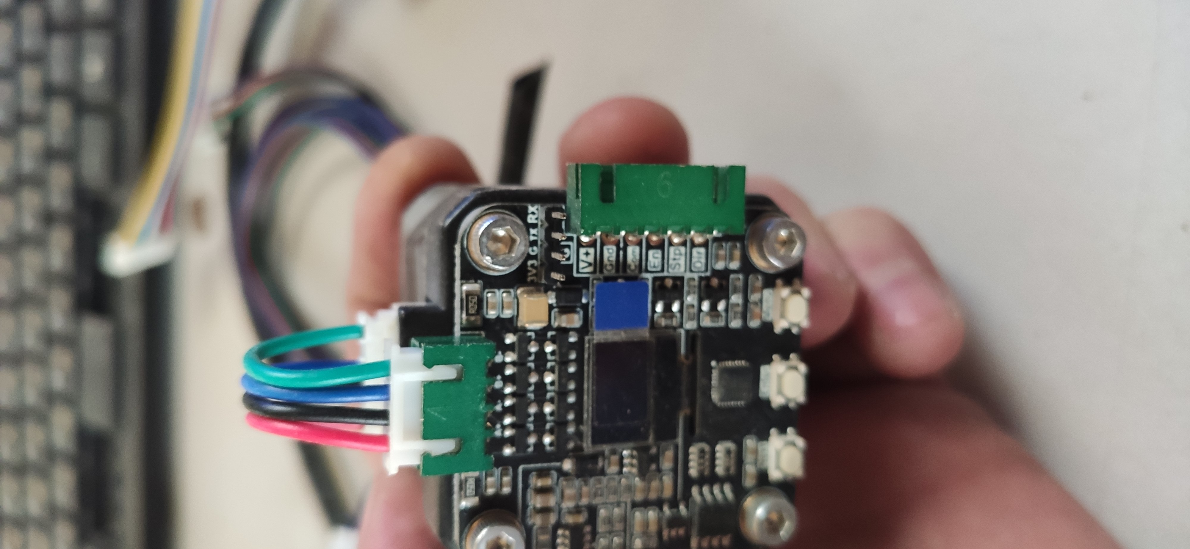

Доброго дня уважаемые мастера.
Помогите пожалуйста подключить интегрированный драйвер MKS-SERVO42C. Имеющий входы step, dir, enable,
Com и подключение питания V+ gnd К контроллеру Trocen AWC 7813 имеющий выходы на драйвер step, dir. +5 v .
С питанием драйвера понятно подключаю к V+ и gnd 12 вольт от блока питания. Step к Step Dir к Dir , а что делать с 5 вольтами? Есть мнение, что 5 вольт надо пустить на вход V+ совместно с подачей питания 12 вольт.
Screenshot_2022-02-08-10-46-58-905_com.android.chrome.jpg (2933 просмотра) <a class='original' href='./download/file.php?id=201628&mode=view' target=_blank>Загрузить оригинал (458.7 КБ)</a>

levoni писал(а): Есть мнение, что 5 вольт надо пустить на вход V+ совместно с подачей питания 12 вольт.
Ни в коем случае.

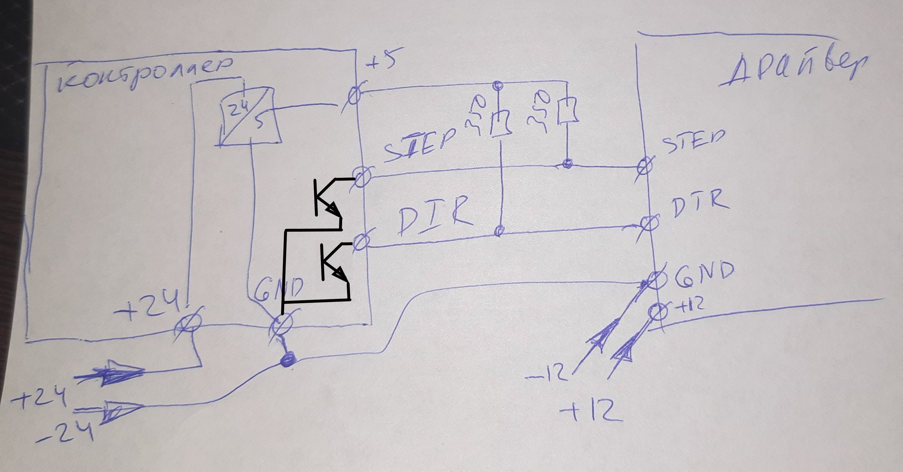

Если Вы умудритесь определить, что в контроллере +5В формируются из +24, а выходы STEP и DIR - открытый коллектор (скорее всего это так) , то можно проще. Но с помехозащищенностью могут быть проблемы (если один блок питания 12В на два и более драйверов), но не факт.

оптопара это конечно хорошо. Но входы драйвера обычно 5-ти вольтовые. И выход +5В на контроллере сделан НЕ для питания драйвера, а для подключения как раз ко входам драйвера. Бывает что надо завести +5В на общий вход, и далее уже контроллер будет дергать ногой подавая массу. Зависит от типа входа...
А вообще в даташите нарисовано так.

Спасибо друзья, что подключились к моей проблеме... Вот хороший человек набросал мне свою схему подключения... Буду рад, обсуждению... Конечно нет проблемы купить нормальные драйвера или как я решил купить сервы с интегрированным драйвером и не парится, но всё это будет ехать ко мне долго... Месяцы.. нахожусь в тьме тараканьей... А работать надо вчера...
