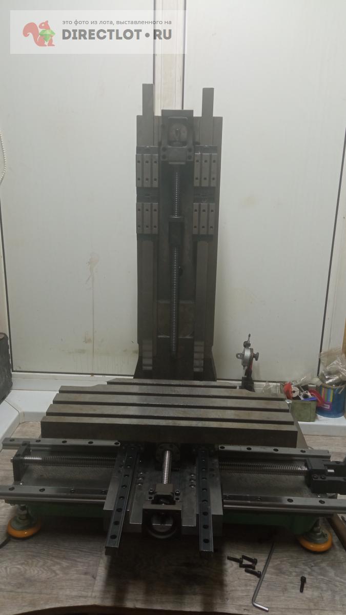

Описание станка, основные характеристики: мелкий чугунный настольный
Рабочее поле:Хода 400+;180+;300+
Обрабатываемые материалы:сталь, нержа и все остальное
Чертежи, фото, видео станка:
Вопросы: все новичковые вопросы
Что пробовал: в процессе сборки
Что плучилось: только купить набор
Ориентировочный бюджет: 150+
l857500-1.jpg (47930 просмотров) <a class='original' href='./download/file.php?id=201246&mode=view' target=_blank>Загрузить оригинал (60.2 КБ)</a>
l857500-2.jpg (47930 просмотров) <a class='original' href='./download/file.php?id=201247&mode=view' target=_blank>Загрузить оригинал (197.59 КБ)</a>
l857500-4.jpg (47930 просмотров) <a class='original' href='./download/file.php?id=201248&mode=view' target=_blank>Загрузить оригинал (51.06 КБ)</a>
l891917-1.jpg (47930 просмотров) <a class='original' href='./download/file.php?id=201249&mode=view' target=_blank>Загрузить оригинал (225.65 КБ)</a>

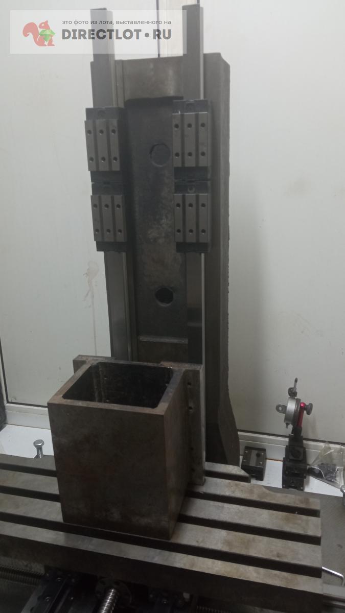

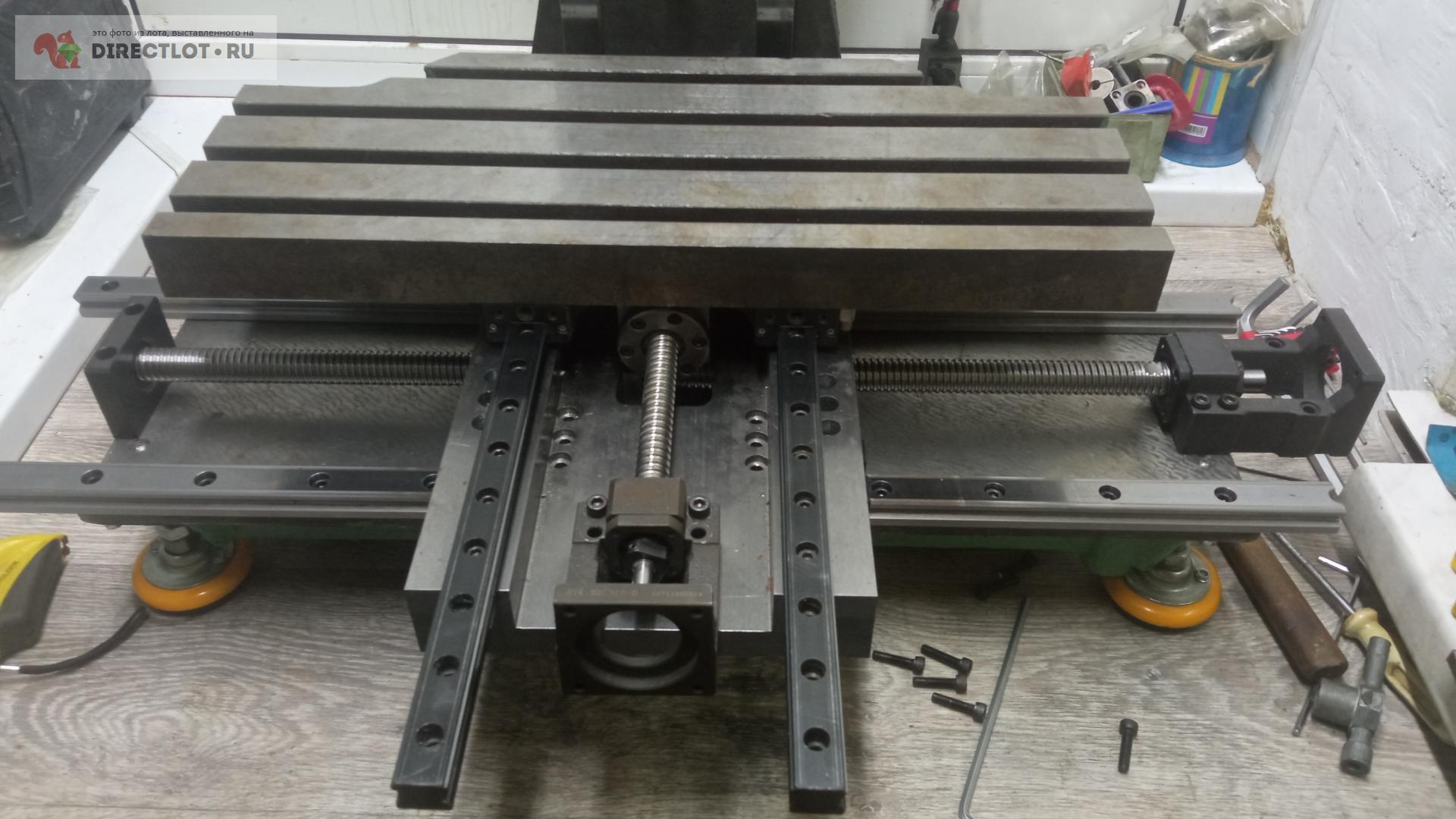

Выкупил один на мой взгляд интересный набор , который хочется довести до ума и учится работать на нем.
как то спонтанно приобрел,но все срослось замечательно . спасибо форумчанину ,я надеюсь его увидеть в этой ветке
Материал сталь-чугун.
Направляющие:
Ось Х - ТНК SSR25 (шарик)
Ось Y - ТНК SHS20 (шарик)
Ось Z - PMI SMR25T (ролик)
Хода 400+;180+;300+
ШВП
Ось Х - ТНК 20 шаг 4
Ось Y - ТНК 16 шаг 5
Ось Z - ТНК 20 шаг 4
Кронштейны под серваки(флянец 50)

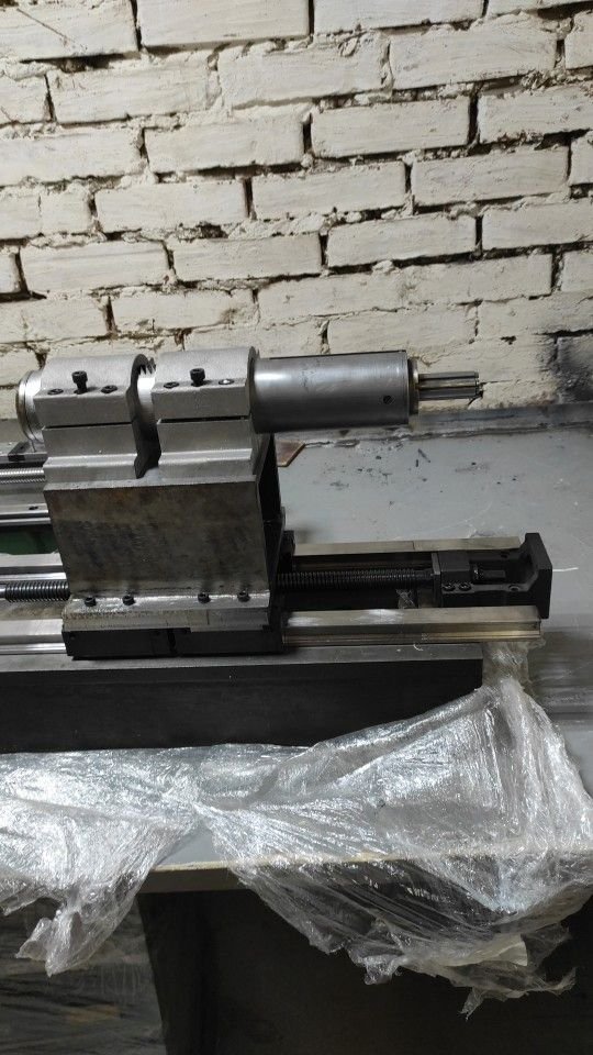

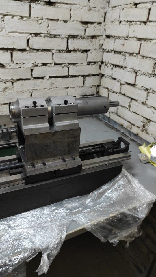

так ,планируется сервы по осям
есть уже одна яскава 400вт
по шпинделю
есть такая конструкция - пока думаю как это все удачно разместить

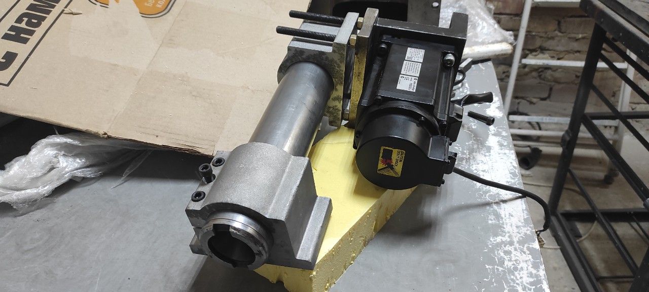

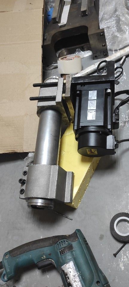

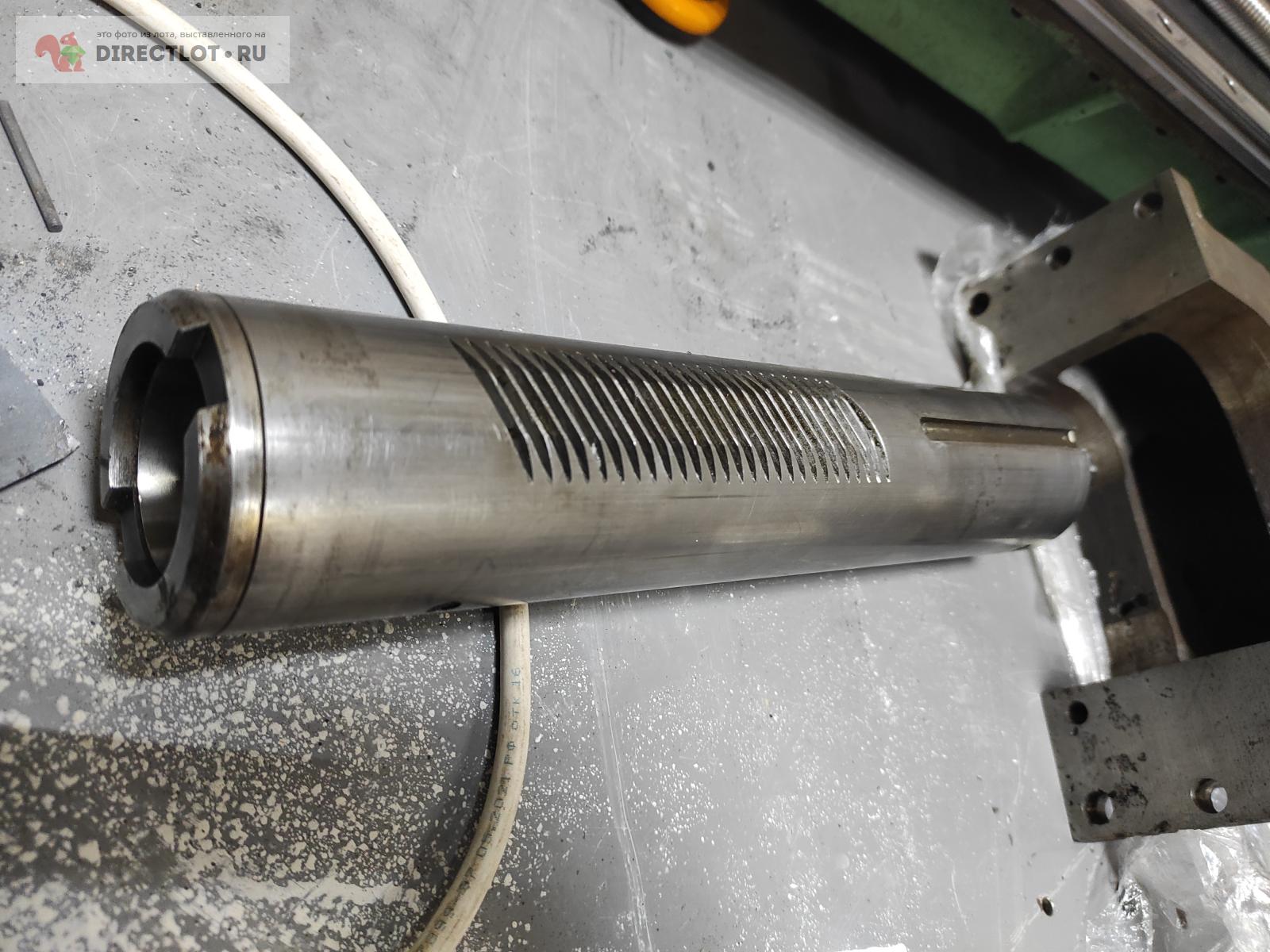

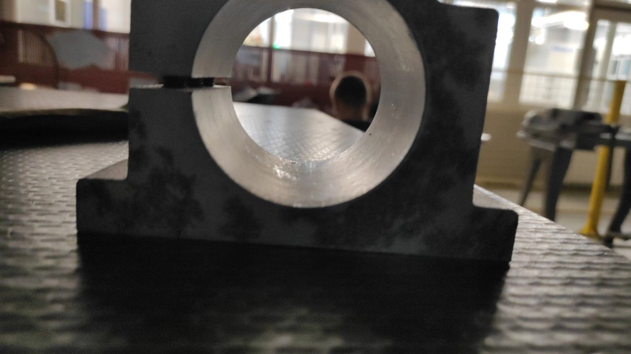

в общем подвижный кубарик на оси zzzz очень мал, а я хотел бы приводной с ремнем и сервой
нашелся такой шпиндель ,импортная пиноль с 40 конусом .диаметр 65 , благо есть хомуты для крепежа серийные
длиииный !
12665811511.84e9c66d4fb64c77af78ec4b12400349.jpg (47925 просмотров) <a class='original' href='./download/file.php?id=201250&mode=view' target=_blank>Загрузить оригинал (99.27 КБ)</a>
12665811610.cf1cf378e24f468e88754c0462a6bd60.jpg (47925 просмотров) <a class='original' href='./download/file.php?id=201251&mode=view' target=_blank>Загрузить оригинал (107.47 КБ)</a>
в таком виде его надо ставить жестко на 2 хомута ,как на фото.
как прицепить приводной двигатель ,благо он весит немного. 2.2 квт 4500 об максимум
шкивы с али ,на работе помогли с шпонпазами на искровом .редукция пока 1 к 1

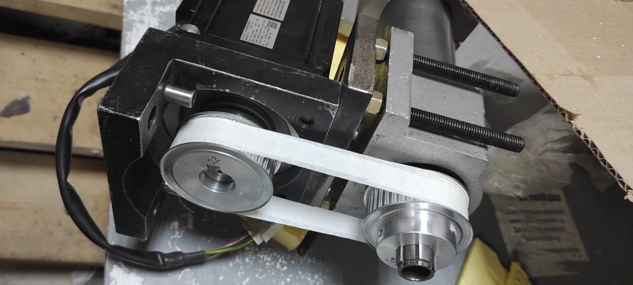

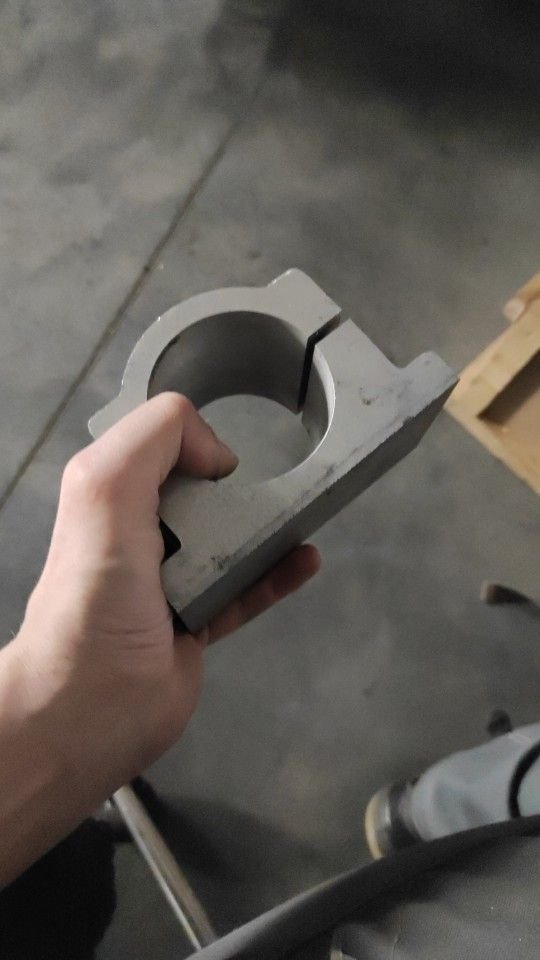

взял один хомут
12665821008.c181c9dfb8c64d8d94d898b2520c1f21.jpg (47925 просмотров) <a class='original' href='./download/file.php?id=201258&mode=view' target=_blank>Загрузить оригинал (51.51 КБ)</a>
один штатный держатель мотора ,с которым купил мотор ,одна переходная плита ,и 4 каленых шпильки
получился такой крошнштейн-натяжитель ,времянка

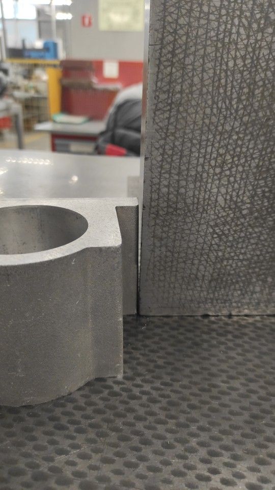

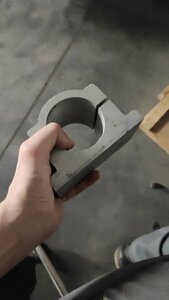

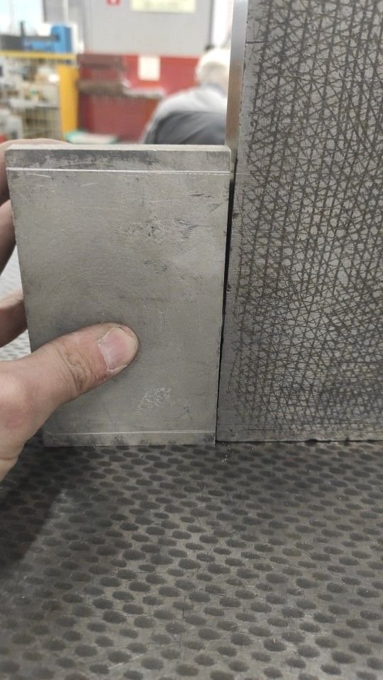

пока рассверливал хомут ,удивился его неперпендикулярности .
померял,выходит что посадочное отверстие 65 вроде как от привалочной поверхности сбазировано.
и абсолютно под углом от наружних ребер . как его выставить ровно ,скалку зажимать
нужн еще один кронштейн,предыдущие заказывал в даркстоне

То, что набор чугунный, ещё не означает, что он будет прекрасно работать по стали. Как говорится всегда есть нюансы, вроде вот этой твоей пиноли.

что с пинолью не так?
