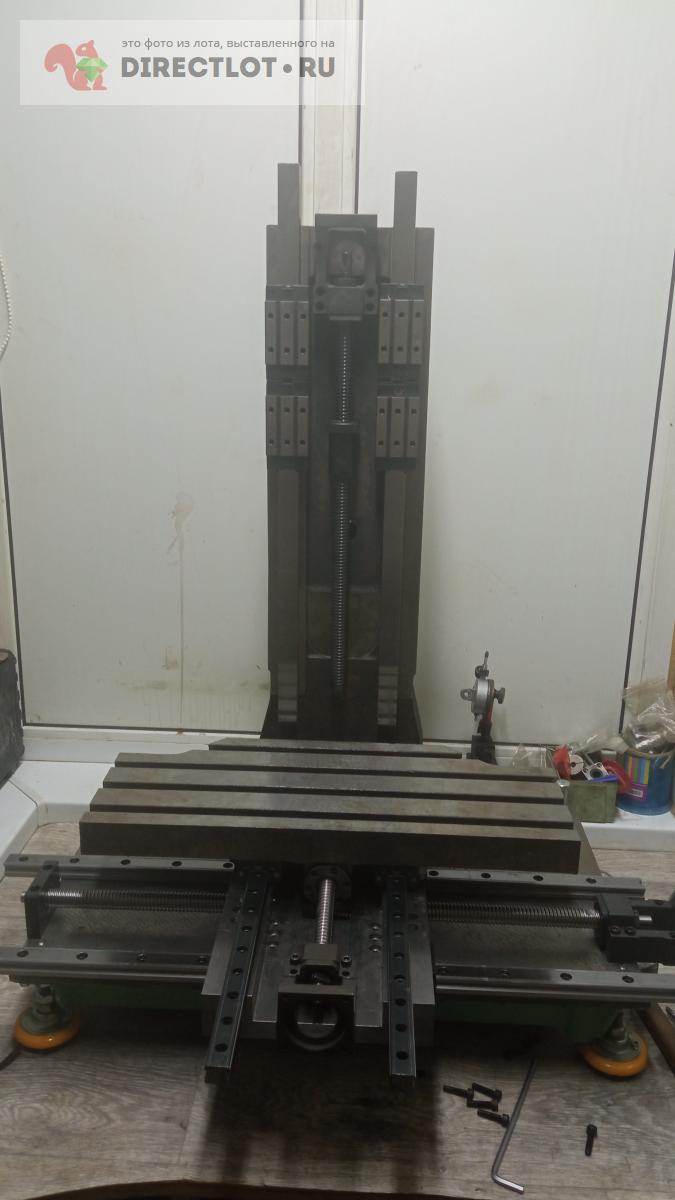

Выкупил один на мой взгляд интересный набор , который хочется довести до ума и учится работать на нем.
как то спонтанно приобрел,но все срослось замечательно . спасибо форумчанину ,я надеюсь его увидеть в этой ветке
Материал сталь-чугун.
Направляющие:
Ось Х - ТНК SSR25 (шарик)
Ось Y - ТНК SHS20 (шарик)
Ось Z - PMI SMR25T (ролик)
Хода 400+;180+;300+
ШВП
Ось Х - ТНК 20 шаг 4
Ось Y - ТНК 16 шаг 5
Ось Z - ТНК 20 шаг 4
Кронштейны под серваки(флянец 50)

так ,планируется сервы по осям
есть уже одна яскава 400вт
по шпинделю
есть такая конструкция - пока думаю как это все удачно разместить
в общем подвижный кубарик на оси zzzz очень мал, а я хотел бы приводной с ремнем и сервой
нашелся такой шпиндель ,импортная пиноль с 40 конусом .диаметр 65 , благо есть хомуты для крепежа серийные

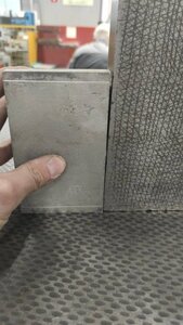

пока рассверливал хомут ,удивился его неперпендикулярности .
померял,выходит что посадочное отверстие 65 вроде как от привалочной поверхности сбазировано.
и абсолютно под углом от наружних ребер . как его выставить ровно ,скалку зажимать
нужн еще один кронштейн,предыдущие заказывал в даркстоне
