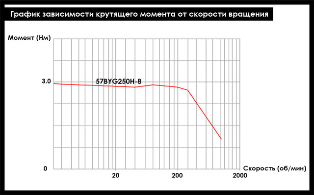

Без нагрузки обосновать выбор сложно.
Нема 17 - пусть в пике 0,7Н (когда стоит).
Смотрим графики например 57BYG250Н-8.
Запас с головой (нет нагрузки - нет точного ответа).
Цена 35-40дол ( в 4 раза дороже чем 17нема)

Re: помогите с выбором ШД Nema23
Не знаю, как вы крутили, но у меня NEMA17 раскручивался до 2000 об/мин. Момент под вопросом, просто тестил шпиндель.
К каждому двигателю есть график зависимостей момента к оборотам, или импульсов в секунду. (выше уже выложили график)
Рекомендую ориентироваться на импульсы в секунду, так как на драйвере можно больше импульсов выставить и на контроллере, но ШД не будет держать тот момент на тех оборотах.
Чем меньше ток нужен для ШД тем он медленный и высоких оборотов не достичь.
Так что смотрите на длину ШД и с максимальным током из этого типоразмера.
Т.е. если есть 2 ШД с 4Нм, но у них разный ток 1А и 4А, то 4-х Амперный будет иметь больше оборотов.
