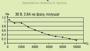

Ок. Давайте попробуем с картинками.
Допустим у нас есть некий станок, который расчитывался например на обработку ал. сплавов с максимальной скоростью скажем 300 mm/m, с точностью 0.01.
Так-же расчёты и опыты показали, что для перемещения оси с этой скоростью и усилием, необходимым для такой обработки нужен двигатель с моментом 0.4 Нм и скоростью 5000 Гц. При этом максимальное возможное ускорение - это всего-лишь функция от массы подвижной части этой оси. Т.е. подходит вот такой двигатель:
step.png (2200 просмотров) <a class='original' href='./download/file.php?id=14457&mode=view' target=_blank>Загрузить оригинал (19.33 КБ)</a>
И вот этот график показывает нам, что для скорости скажем вдвое меньше максимальной двигатель при том-же напряжении и токе создаёт момент вдвое больше необходимого. При этом точность изменится никак не может, ибо скорости, ускорения, усилия по прежнему находятся в допустимых границах. И вот в таком режиме можно смело уменьшать рабочий ток двигателя до такого значения, при котором он сможет развивать те-же 0.4 Нм, но на скорости 2500 Гц, соотв. уменьшится и нагрев.
Тот-же режим удержания можно рассматривать как вращение со скоростью 0 Гц - на этой скорости ведь никто не протестует против уменьшения рабочего тока вдвое и точность от этого не снижается. :)
PKM писал(а):Ну и все-таки точность (ошибка следования) зависит от скорости.
Если из-за увеличения скорости начинает возрастать ошибка следования, значит скорость увеличилась больше, чем допустимо для данного станка.

А как ты точность 0.01 получил? на основе каких исходных данных?
Будет ли одинаковым положение вала ШД при нулевой скорости, если к нему приложить усилие 0,4 Нм и менять ток от 100% до 50%?
UAVpilot писал(а):больше, чем допустимо для данного станка.
А сколько допустимо для самодельного станка?
Мне на мелких деталях нужна точность не ниже 0.025 мм, а на крупных - вполне устроит и 0.25 мм.
Могу я при расчетах это учесть и наплевать на отклонение ШД при скоростях выше некоторого значения?

michael-yurov писал(а):А как ты точность 0.01 получил? на основе каких исходных данных?
А какая разница? Может из головы выдумал, а может нанял огромное конструкторское бюро в котором гениальные конструкторы учли всевозможные допуски, люфты, погодные условия, гравитационные влияния соседних планет и галактик. К данной теме это совершенно не относится.
michael-yurov писал(а):Будет ли одинаковым положение вала ШД при нулевой скорости, если к нему приложить усилие 0,4 Нм и менять ток от 100% до 50%?
Конечно! - Это гарантирует производитель двигателя, показывая это на графике.
michael-yurov писал(а):Мне на мелких деталях нужна точность не ниже 0.025 мм, а на крупных - вполне устроит и 0.25 мм.
Это говорит лишь о том, что лично ты можешь превышать некоторые эксплуатационные режимы станка, пока увеличивающаяся от этого погрешность обработки лично для тебя будет несущественна.
