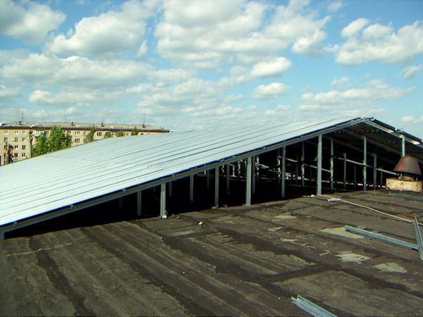

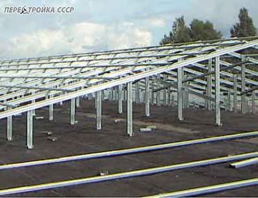

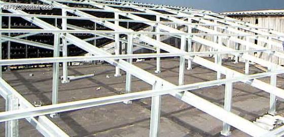

А нет ли среди нас человека связанного с проектированием ЛСТК-конструкций?
Есть некоторые задачи, которые надо воплотить в жизнь, а опыта с ЛСТК не имею, к сожалению...
Хотел бы проконсультироваться по такому вопосу - есть здание с плоской бетонной крышей, размером 24х24м. Хочу сделать двускатную кровлю и заодно пристройку накрыть, это еще 6м. То есть в итоге крыша должна быть шириной 30 м. Причем угол ската большой не могу сделать, максимум 12%. Профлист готов использовать любой, хоть Н114.
Видится что-то вроде таких конструкций:
IMG_20210424_195753_271.jpg (15814 просмотров) <a class='original' href='./download/file.php?id=194984&mode=view' target=_blank>Загрузить оригинал (44.89 КБ)</a>
IMG_20210424_195757_855.jpg (15814 просмотров) <a class='original' href='./download/file.php?id=194985&mode=view' target=_blank>Загрузить оригинал (28.62 КБ)</a>
IMG_20210424_195801_628.jpg (15814 просмотров) <a class='original' href='./download/file.php?id=194986&mode=view' target=_blank>Загрузить оригинал (55.46 КБ)</a>

Пролёты (расстояния) - то не маленькие. Где несущие стены, каковы плиты перекрытия? Всё зависит от несущих конструкция здания.
Я только с обычными металлическими фермами имел дело, но исходных данных мало.
Что есть в наличии по сооружению - зданию?
Може что смогу подсказать.

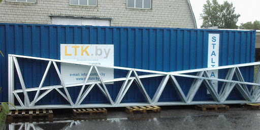

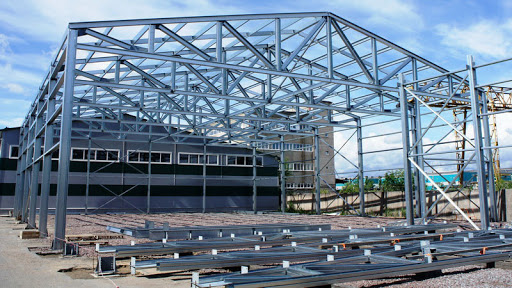

Вам примерно нужна верхняя часть - ферма
И ещё одна треугольная ферма
Так что проще сразу обратиться в фирму, где будете приобретать эти конструкции.
unnamed.jpg (15803 просмотра) <a class='original' href='./download/file.php?id=194987&mode=view' target=_blank>Загрузить оригинал (82.43 КБ)</a>

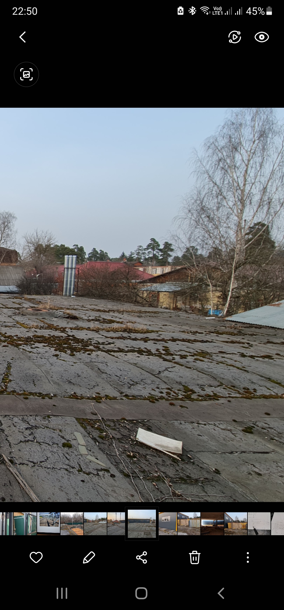

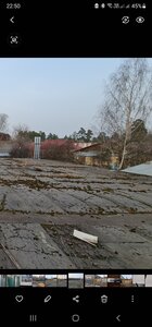

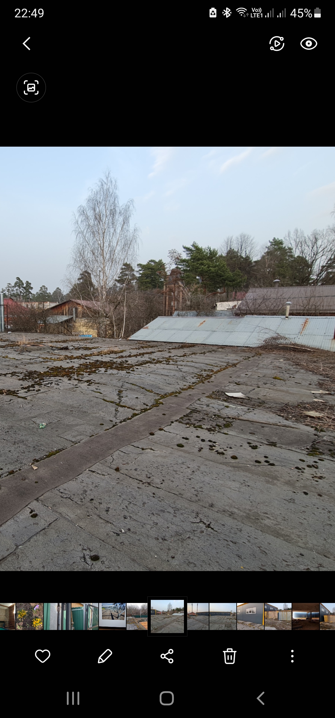

Вот поэтому и хочется сделать один раз и как положено! А сейчас выглядит так:
Screenshot_20210424-225021_Gallery.jpg (15708 просмотров) <a class='original' href='./download/file.php?id=194992&mode=view' target=_blank>Загрузить оригинал (1.03 МБ)</a>
Берёза (маленькая) растет на нашей крыше! (15708 просмотров) <a class='original' href='./download/file.php?id=194993&mode=view' target=_blank>Загрузить оригинал (1.02 МБ)</a>
Re: Проектирование ЛСТК-конструкций.
На вид - нормальный уклон и относительно равномерная плоскость, хотя какие-то волны наблюдаются, что не есть хорошо...
По фото к-во слоев не понять. Да и растительности там не место.
Смотрите сами, но я бы оставил плоский вариант - с полной заменой.
Я бы не стал грузить существующую крышу ("старое" здание) дополнительной конструкцией не зная несущей способности. (но это тоже возможно, но для этого нужно что бы специалист видел)

Там все внешнее покрытие потрескалось. Да и все видевшие крышу спецы в один голос говорят - снимать все.
Где бы взять специалиста, гового взяться за наш проект... И при этом бюджет в разумных пределах остался бы.
