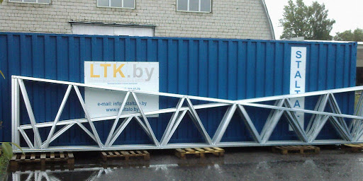

А нет ли среди нас человека связанного с проектированием ЛСТК-конструкций?
Есть некоторые задачи, которые надо воплотить в жизнь, а опыта с ЛСТК не имею, к сожалению...
Хотел бы проконсультироваться по такому вопосу - есть здание с плоской бетонной крышей, размером 24х24м. Хочу сделать двускатную кровлю и заодно пристройку накрыть, это еще 6м. То есть в итоге крыша должна быть шириной 30 м. Причем угол ската большой не могу сделать, максимум 12%. Профлист готов использовать любой, хоть Н114.
Видится что-то вроде таких конструкций:

Пролёты (расстояния) - то не маленькие. Где несущие стены, каковы плиты перекрытия? Всё зависит от несущих конструкция здания.
Я только с обычными металлическими фермами имел дело, но исходных данных мало.
Что есть в наличии по сооружению - зданию?
Може что смогу подсказать.
Вам примерно нужна верхняя часть - ферма
И ещё одна треугольная ферма
Так что проще сразу обратиться в фирму, где будете приобретать эти конструкции.

Крыша существующая - бетонные плиты перекрытий. Длина 6м, лежат на ригелях, под ригелям колонныс шагом 6м. Крыша течет, хочу сделать нормальную двускатную. Опираться можно в любом месте крыши, какмне думается. Картинки выше объясняют мои мысли.
Re: Проектирование ЛСТК-конструкций.
Не проще ли просто рубероид - покрытие новое положить?
А плиты на какую нагрузку рассчитаны?
Если только на снеговую с небольшим запасом, то вариантов мало и придется фермы делать. (у самой конструкции будет собственный вес + покрытие + ветровая нагрузка и + снег, если хотите, как на ваших фото)

Здание советской постройки, лет 50 ему. Конструкторской документации нет. По идее можно не опираться на крышу, а через крышу в пол новые опоры поставить рядом с существующими столбами.

Лодочник писал(а): ↑ По идее можно не опираться на крышу, а через крышу в пол новые опоры поставить рядом с существующими столбами.
Зачем рядом?
Вопрос о несущей возможности плит перекрытия.
Колоны и балки должны выдержать.
А под новую колону/столб основание нужно делать - добить пол и копать.
Лодочник писал(а): ↑ Да что-то не нравится плоская кровля, кроме этого пристройка планируется и крышу надо все равно делать.
На существующем здании я бы рекомендовал восстановить крышу. (посчитайте стоимость материала на ту площадь и то что нужно для ЛСТК)
А на пристройке делать свою собственную - односкатную.
Но если у вас есть лишние деньги, то делайте, как вам душа велит.
Любой из вариантов можно реализовать. Опираясь на внешние стены и "центральные" колоны/балки. (9 колон по идее у вас - не учитывая "наружних")
