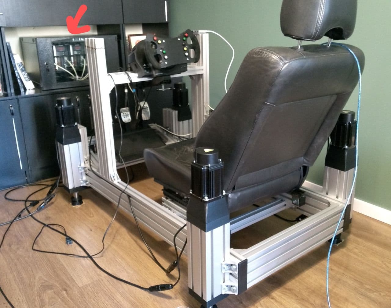

Здравствуйте, форумчане! Требуется ваш совет.
Опишу вкратце ситуацию, чтобы было понятно для чего это все.
Имею в наличии 4 серводвигателя 90ST-M02430 (2.4/7.2Н*м, 3000об/мин, 750Вт, 3A) и 4 драйвера: AASD-15A (AC220v/50-60HZ, 15A)
Приобретал их для сборки подвижной платформы, для игрового симулятора. Сборку закончил и протестировал. Так вот при запуске некоторое игровое оборудование ведет себя не совсем корректно. Посоветовали (и даже сказали обязательно) поставить "фильтра ЭМП" на питание драйверов. Питание драйверов идет последовательно, планируется поставить фильтр перед первым драйвером.
Остался вопрос по выбору подходящего фильтра. Я в этом не сильно силен к сожалению, поэтому прошу помощи. Пока смотрел у purelogic и выбор пал на:

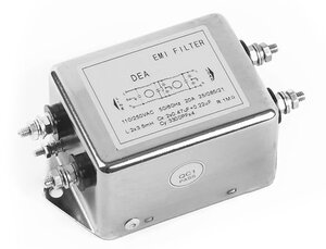

Фильтр подавления ЭМП DEA5-20A-N (115/250В, 50/60Гц, ток 20А, подключение винт/гайка)
DEA, DEB.jpg (4387 просмотров) <a class='original' href='./download/file.php?id=194080&mode=view' target=_blank>Загрузить оригинал (116.65 КБ)</a>

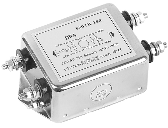

Фильтр подавления ЭМП DBA5-30A-N (115/250В, 50/60Гц, ток 30А, подключение винт/гайка)
DAA, DBA.jpg (4387 просмотров) <a class='original' href='./download/file.php?id=194081&mode=view' target=_blank>Загрузить оригинал (130.13 КБ)</a>
Подойдут они для моих целей? И вообще хорошая эта идея? Заранее всех благодарю!

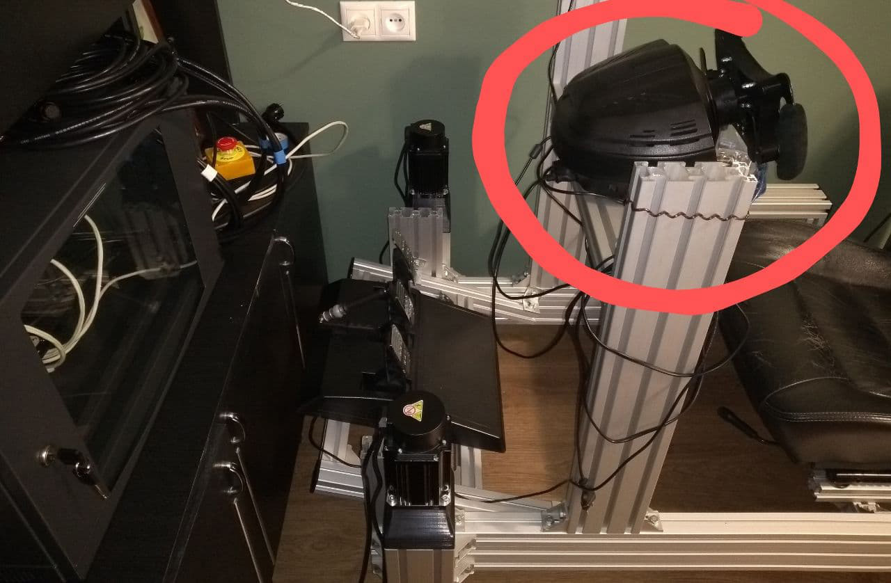

Проблема пока обнаружилась только на блоке с педалями. На педеле тормоза стоит тензодатчик с аналоговым усилителем и когда я включаю платформу, в программе показывается, что педаль нажата. На физическое воздействие не реагирует. Если вынести блок педалей за платформу, можно увидеть, что педаль как бы "отжимается". Я так понимаю это помехи от запущенных двигателей и возможно кабелей. Выключаю двигатели, все приходит в норму.
Кабели питания двигателей НЕ экранированы. Сигнальные кабели драйверов, экранированы. Земли у меня в розетке нет, поэтому хотел кинуть новый кабель от щитка, до платформы, уже с землей. Саму платформу в планах тоже заземлить. Вот остаются вопросы нужен ли фильтр для драйверов (мне сказали что для этих драйверов они необходимы), и необходимо ли заменить кабели питания двигателей на экранированные. То что земля мне нужна, это я уже понял.

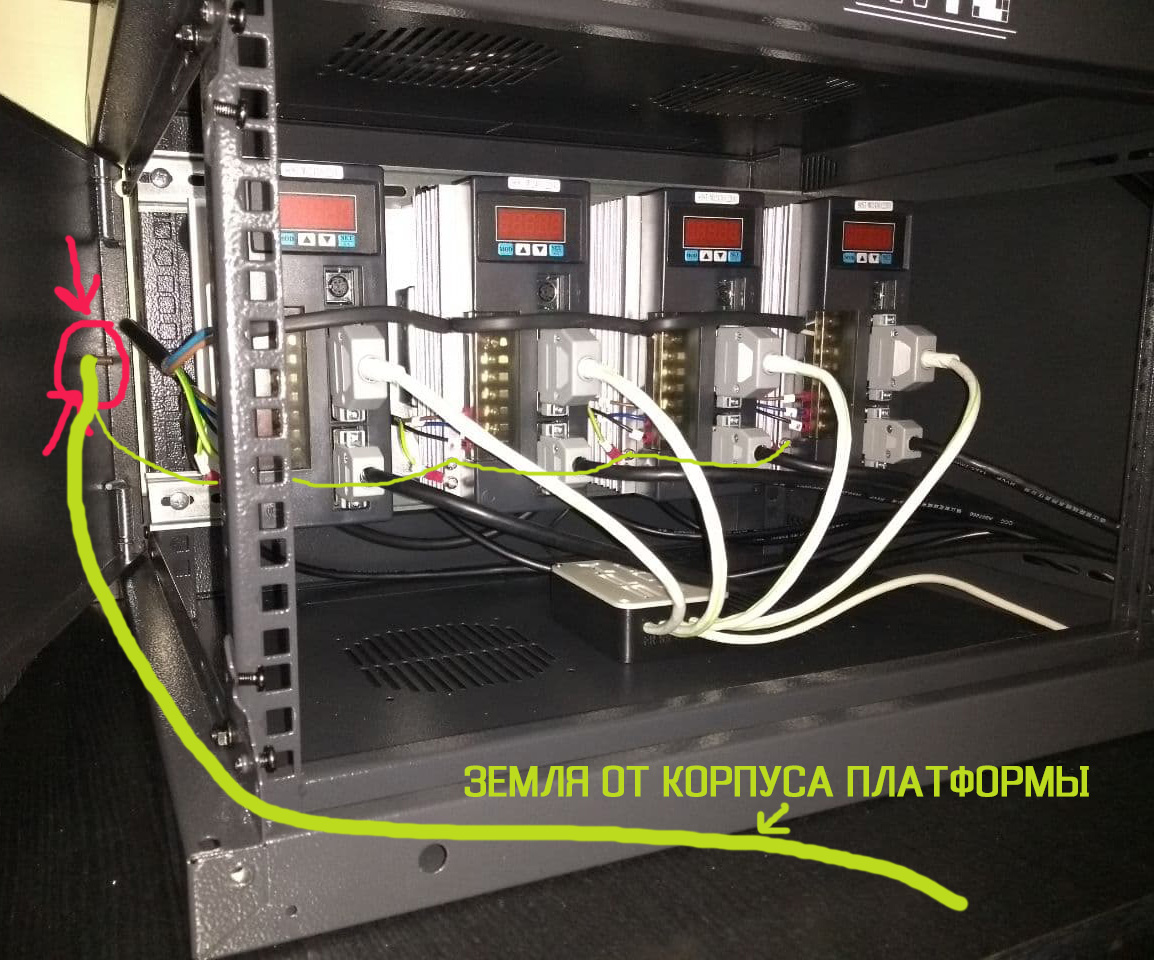

Кабели еще не прокладывал, только первый тест провел. Красной стрелкой отмечен ящик с драйверами и ардруино. Синий и белый провод, это usb.
Фото установки:
ыа.jpg (4355 просмотров) <a class='original' href='./download/file.php?id=194085&mode=view' target=_blank>Загрузить оригинал (118.44 КБ)</a>
Сообщения: 3310
Re: Выбор подходящего фильтра ЭМП
fedrnick писал(а): ↑ Если вынести блок педалей за платформу, можно увидеть, что педаль как бы "отжимается".
Получается, что помехи лезут не по сетевому питанию, а от кабелей к сервам.
fedrnick писал(а): ↑ Кабели питания двигателей НЕ экранированы
Хорошо бы все заэкранировать и все экраны соединить в одной точке, может и сетевой от щита кабель менять не придётся.

Никто вам заочно не скажет с какой-либо достоверностью что именно у вас происходит, не надо себя обманывать. Это будет обычный перебор вариантов, начиная с экранирования/заземления/питания и заканчивая отваливающимися проводами, ошибками подключения и кривой схемотехникой, м.б. вам где-то повезёт и вы случайно(!) угадаете... В общем, попробуйте найти возможность потыкать осциллографом в вашу схему педалек, тогда хоть как-то объективно можно будет судить о происходящем.

Эти фильтры без земли все-равно не эффективны.
экраны на силовые кабеля мало помогут, если есть экраны на сигнальных, и эти экраны правильно подключены -
в 1 точку возле блоков питания, только с 1 конца кабеля подключены, рама в ту-же точку.
Больше интересно
где сейчас этот блок питания, как он подключен к сети и к остальному? куда подключен его корпус?
если в блоке установлены Y-конденсаторы и нет земли, то он вполне может давать 100В 50Гц на корпус через них и, например если его от рамы отвязать, то и помеха уходит.

calabr писал(а): ↑ где сейчас этот блок питания, как он подключен к сети и к остальному? куда подключен его корпус?
Блок питания находится в рулевой базе, педали подключаются к ней проводом (напоминает телефонный). Рулевая база прикручена к платформе. В проводе питания от рулевой базы нет земли, обычная вилка. Если снять базу с педалями и отнести на 1-2 метра, при этом подключив в розетку с другой стороны комнаты, то помехи пропадают. Если внести все обратно, то соответственно все возвращается. На педалях газа и сцепления стоят потенциометры, они работают нормально. А вот тензодатчик с аналоговым усилителем тормоза сходит с ума. У него можно менять чувствительность, при снижении, эффект уменьшается, но не уходит. Самая база и рулевое колесо работает без проблем.
b.jpg (4288 просмотров) <a class='original' href='./download/file.php?id=194089&mode=view' target=_blank>Загрузить оригинал (153.94 КБ)</a>

Если есть осциллограф, можешь поискать источник помех:

К сожалению не располагаю прибором. Спасибо за видео, понял из него что все-таки экранировать кабель питания и заземлять экран нужно.
N1X писал(а): ↑ ... так что в первую очередь нужно провода движков хотя бы в металлорукав упаковать, соединив его с корпусом привода, это может сильно помочь.

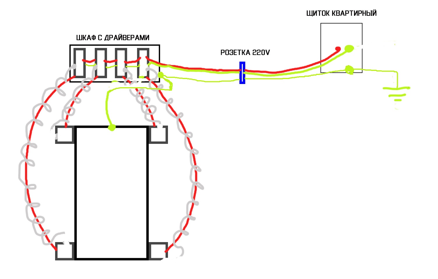

Спасибо за такой развернутый ответ! Если я правильно понял, нужно:
1. Заменить кабели питания моторов на экранированные, либо использовать ПМЛ и в любом из случаев заземлить экран на корпус мотора с одной стороны, а с другой стороны на метал. корпус драйверов.
2. Затем заземлить саму платформу, кинув провод земли на корпус шкафа
3. Заземлить драйвера, кинув провод на корпус шкафа
4. Провод земли идущий от розетки 220, заземлить на корпус драйвера
5. Заземлить это все на розетку
Правильно, или я что-то не так понимаю?

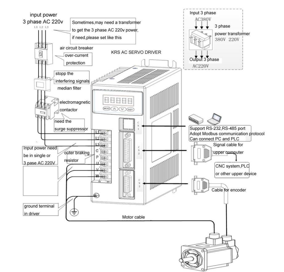

N1X писал(а): ↑ В мануале всегда есть раздел по подключению.
Мануал который находил, там было это:
Sdr.JPG (4214 просмотров) <a class='original' href='./download/file.php?id=194097&mode=view' target=_blank>Загрузить оригинал (105.37 КБ)</a>

fedrnick писал(а): ↑ Правильно, или я что-то не так понимаю?
Не правильно!
1. заземление должно производиться отдельным проводом, не связанным с рабочим 0 в щитке. Если ноль в общем щитке "отгорит", в твоем щитке вместо 0 появится фаза, со всеми вытекающими...
2. экраны на ШД подключаются только со стороны драйверов.
3. соединение земляного провода в ящике с драйверами должно производиться в одной точке, на один болт или шину
станок1.jpg (4193 просмотра) <a class='original' href='./download/file.php?id=194107&mode=view' target=_blank>Загрузить оригинал (114.5 КБ)</a>
Последний раз редактировалось Rom327 01 апр 2021, 15:51, всего редактировалось 1 раз.
https://vk.com/rom327

Там стоит моторчик с ременной передачей. Рулевая база получает телеметрию из игр и имитирует эти эффекты, вибрируя, и сопротивляясь своему повороту. Также этот встроенный блок питает педали, и плату в самом рулевом колесе.
calabr писал(а): ↑ А если не включать драйвера? помех нет?
Когда они просто включены, ничего не происходит. Но стоит запустить программу, двигатели поднимают немного платформу над землей и ардруино готов получать телеметрию из игр. И уже платформа будет имитировать неровности дороги, повороты и т.д.

fedrnick писал(а): ↑01 апр 2021, 21:37
calabr писал(а): ↑ что ох питает в рулевом блоке?
нужно найти гада.
включить все, зафиксировать проблему,
начать по очереди отключать силовое питание подозрительных элементов.
например драйвера по одному, потом мотор в руле, его драйвер, питание и т.д.
как-только проблема уйдет - вернуть ее назад, включая в том-же порядке, что выключали
По общему устройству -
землю из розетки привести на землю в шкафу.
От земли в шкафу звездой развести земли на все земляные клемы и металлические корпуса. Каждый своим проводом.
на шасси можно организовать доп. шину земли, на которую землить все приборы на самом шасси тоже звездой. Клему земли соединить с землей в шкафу.
Использовать само шасси как земляной кабель нельзя ( это только для сварных и литых корпусов разрешается). Сразу посмотреть, чтоб небыло прямого контакта медь-алюминий.
Категорически нельзя за-кольцовывать земли ( типе 2 провода из разных концов шасси) - будет антенна вместо экрана.
на корпусе сервы тоже должен быть земляной контакт. на него нужно привести земляной кабель ( экран проводов для этого использовать нельзя - отдельный проводок от ближайшей земляной клемы)
для заземления используется провод сечением не менее сечения силового кабеля (это по нормам эл. безопасности а не для экранов важно)
на самом тензо-датчике нужно проверить есть-ли возможность заземлить корпус - вполне вероятно, что помеха не на провода наводится, а на сам датчик и источником может быть не-заземленное шасси, которое ловит помежи отовсюду и на корпус передает.
Если есть в комнате розетка с землей - проще всего сначала переключить все в нее и начать заземляться, чем за экранами бежать.
fedrnick
Сообщения: 12
Зарегистрирован: 31 мар 2021, 10:31
Сообщение fedrnick »
calabr писал(а): ↑ По общему устройству -
Благодарю за подробное разъяснение! Буду пробовать
