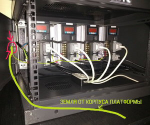

Проблема пока обнаружилась только на блоке с педалями. На педеле тормоза стоит тензодатчик с аналоговым усилителем и когда я включаю платформу, в программе показывается, что педаль нажата. На физическое воздействие не реагирует. Если вынести блок педалей за платформу, можно увидеть, что педаль как бы "отжимается". Я так понимаю это помехи от запущенных двигателей и возможно кабелей. Выключаю двигатели, все приходит в норму.
Кабели питания двигателей НЕ экранированы. Сигнальные кабели драйверов, экранированы. Земли у меня в розетке нет, поэтому хотел кинуть новый кабель от щитка, до платформы, уже с землей. Саму платформу в планах тоже заземлить. Вот остаются вопросы нужен ли фильтр для драйверов (мне сказали что для этих драйверов они необходимы), и необходимо ли заменить кабели питания двигателей на экранированные. То что земля мне нужна, это я уже понял.
Кабели еще не прокладывал, только первый тест провел. Красной стрелкой отмечен ящик с драйверами и ардруино. Синий и белый провод, это usb.

fedrnick писал(а): ↑ Если вынести блок педалей за платформу, можно увидеть, что педаль как бы "отжимается".
Получается, что помехи лезут не по сетевому питанию, а от кабелей к сервам.
fedrnick писал(а): ↑ Кабели питания двигателей НЕ экранированы
Хорошо бы все заэкранировать и все экраны соединить в одной точке, может и сетевой от щита кабель менять не придётся.

Имеется ввиду провод от щитка квартирного, туда приходит 3-х жильный кабель с землей, а вот на розетки пустили только 2, без земли. Вот я и хочу новый 3-х жильный кинуть по потолку, чтобы заземлить платформу.
Т.е пока не стоит тратиться на фильтр и заменить только 4-ре кабеля для двигателей на экранированные? На работу драйверов его отсутствие не повлияет?

Эти фильтры без земли все-равно не эффективны.
экраны на силовые кабеля мало помогут, если есть экраны на сигнальных, и эти экраны правильно подключены -
в 1 точку возле блоков питания, только с 1 конца кабеля подключены, рама в ту-же точку.
Больше интересно
где сейчас этот блок питания, как он подключен к сети и к остальному? куда подключен его корпус?
если в блоке установлены Y-конденсаторы и нет земли, то он вполне может давать 100В 50Гц на корпус через них и, например если его от рамы отвязать, то и помеха уходит.

Спасибо за такой развернутый ответ! Если я правильно понял, нужно:
1. Заменить кабели питания моторов на экранированные, либо использовать ПМЛ и в любом из случаев заземлить экран на корпус мотора с одной стороны, а с другой стороны на метал. корпус драйверов.
2. Затем заземлить саму платформу, кинув провод земли на корпус шкафа
3. Заземлить драйвера, кинув провод на корпус шкафа
4. Провод земли идущий от розетки 220, заземлить на корпус драйвера
5. Заземлить это все на розетку
Правильно, или я что-то не так понимаю?

fedrnick писал(а): ↑ Правильно, или я что-то не так понимаю?
Не правильно!
1. заземление должно производиться отдельным проводом, не связанным с рабочим 0 в щитке. Если ноль в общем щитке "отгорит", в твоем щитке вместо 0 появится фаза, со всеми вытекающими...
2. экраны на ШД подключаются только со стороны драйверов.
3. соединение земляного провода в ящике с драйверами должно производиться в одной точке, на один болт или шину
станок1.jpg (4188 просмотров) <a class='original' href='./download/file.php?id=194107&mode=view' target=_blank>Загрузить оригинал (114.5 КБ)</a>

Rom327 писал(а): ↑ 1. заземление станка должно производиться отдельным проводом, не связанным с рабочим 0 в щитке. Если ноль в общем щитке "отгорит", в твоем щитке вместо 0 появится фаза, со всеми вытекающими...
Под зеленым цветом подразумевается земля, 0 я просто не рисовал.
Rom327 писал(а): ↑ 2. экраны на ШД подключаются только со стороны драйверов.
Т.е. экран не подключать на корпус двигателей?
Rom327 писал(а): ↑ 3. соединение земляного провода в ящике с драйверами должно производиться в одной точке, на один болт или шину
В шкафу на боковой крышке есть спец. болт для этого, планировал к нему подключать землю.
шкф.jpg (4180 просмотров) <a class='original' href='./download/file.php?id=194114&mode=view' target=_blank>Загрузить оригинал (328.6 КБ)</a>

включить все, зафиксировать проблему,
начать по очереди отключать силовое питание подозрительных элементов.
например драйвера по одному, потом мотор в руле, его драйвер, питание и т.д.
как-только проблема уйдет - вернуть ее назад, включая в том-же порядке, что выключали
По общему устройству -
землю из розетки привести на землю в шкафу.
От земли в шкафу звездой развести земли на все земляные клемы и металлические корпуса. Каждый своим проводом.
на шасси можно организовать доп. шину земли, на которую землить все приборы на самом шасси тоже звездой. Клему земли соединить с землей в шкафу.
Использовать само шасси как земляной кабель нельзя ( это только для сварных и литых корпусов разрешается). Сразу посмотреть, чтоб небыло прямого контакта медь-алюминий.
Категорически нельзя за-кольцовывать земли ( типе 2 провода из разных концов шасси) - будет антенна вместо экрана.
на корпусе сервы тоже должен быть земляной контакт. на него нужно привести земляной кабель ( экран проводов для этого использовать нельзя - отдельный проводок от ближайшей земляной клемы)
для заземления используется провод сечением не менее сечения силового кабеля (это по нормам эл. безопасности а не для экранов важно)
на самом тензо-датчике нужно проверить есть-ли возможность заземлить корпус - вполне вероятно, что помеха не на провода наводится, а на сам датчик и источником может быть не-заземленное шасси, которое ловит помежи отовсюду и на корпус передает.
Если есть в комнате розетка с землей - проще всего сначала переключить все в нее и начать заземляться, чем за экранами бежать.
