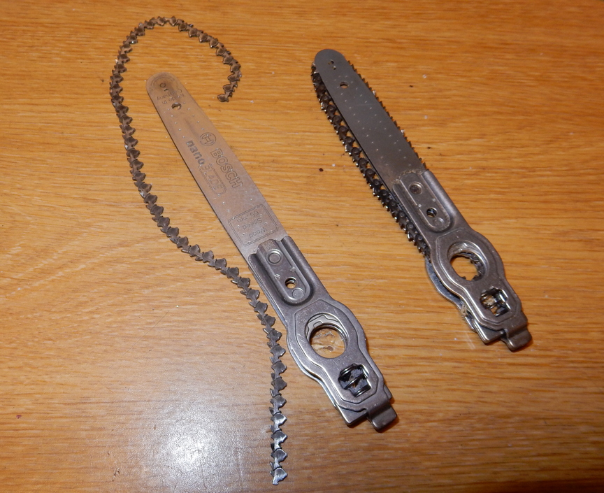

https://www.bosch-diy.com/ru/ru/%D0%B4% ... -nanoblade
Вот эти хорошо пилят вдоль волокон. Родные пилки короткие, но я для дачи сделал одну на 100мм из двух по 65.
Но всё равно для этой задачи альтернативы "ленточке" нет.

Интересная система.Serg писал(а): ↑ https://www.bosch-diy.com/ru/ru/%D0%B4% ... -nanoblade
Ленточные слишком дорого, походу придётся забросить идею самому делать щиты, из бюджета 6к осталось.
Попробую первые изделия из лиственницы, сосны делать, а там как пойдёт.

Хлипковатые они. Чуть сильней надавил - и привет. И полотна дорогие.
Ветки обрезать - да, довольно удобно.

По моему это уже для совсем ленивых))Сергей Саныч писал(а): ↑ Ветки обрезать - да, довольно удобно.
Секатор и ножовка норм с этим справляются, правда если это не сад в пару гектаров, но для него больше электроножовка подойдёт.
А эта приблуда судя по видео больше всего подходит где нибудь в центре отверстия вырезать.

Я для ускорения реза давлю всем своим здоровьем - ещё ни одну пилку не попортил, только рука устаёт долго давить - у меня самый мелкий EasyCut12.Сергей Саныч писал(а): ↑ Хлипковатые они. Чуть сильней надавил - и привет. И полотна дорогие.
Когда меня нет жена умудряется им перепиливать ветки диаметром почти в две длины пилки.Сергей Саныч писал(а): ↑ Ветки обрезать - да, довольно удобно.

но тем не менее У одного полотна цепь порвалась, у второго звездочка вылетела.
Аналогично.Serg писал(а): у меня самый мелкий EasyCut12.
И да, сама не пилит, надо давить, иначе вообще не зацепляет.
