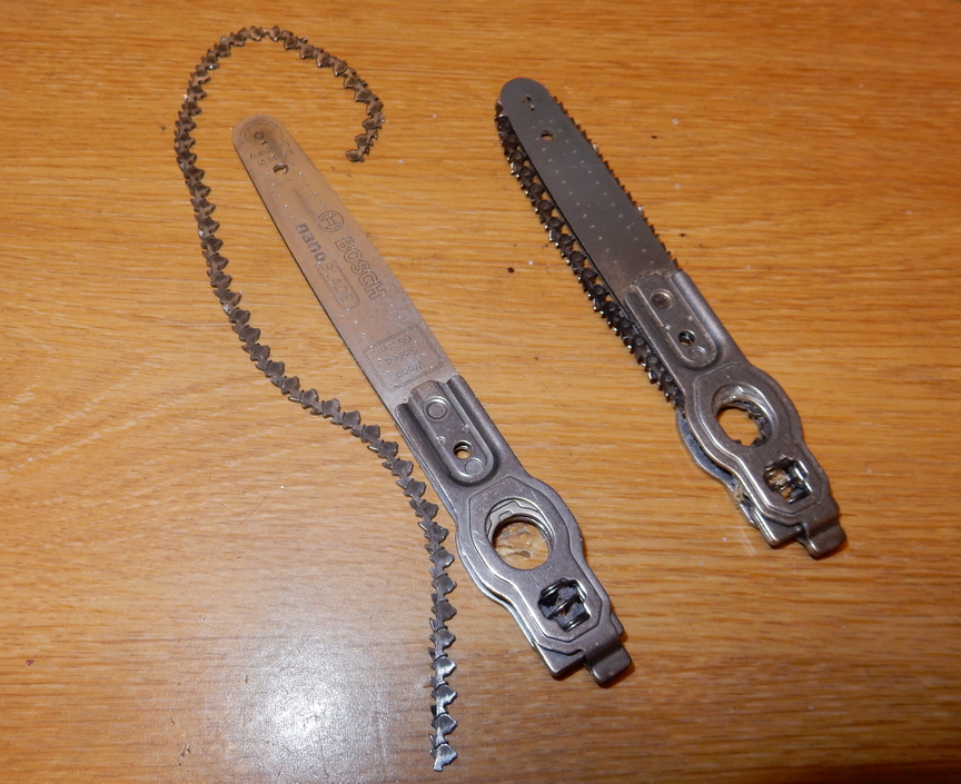

https://www.bosch-diy.com/ru/ru/%D0%B4% ... -nanoblade
Вот эти хорошо пилят вдоль волокон. Родные пилки короткие, но я для дачи сделал одну на 100мм из двух по 65.

Serg писал(а): ↑ Вот эти хорошо пилят вдоль волокон.
Хлипковатые они. Чуть сильней надавил - и привет. И полотна дорогие.

Re: Электролобзик, распил вдоль волокон.
Сергей Саныч писал(а): ↑ Хлипковатые они. Чуть сильней надавил - и привет. И полотна дорогие.
Я для ускорения реза давлю всем своим здоровьем - ещё ни одну пилку не попортил, только рука устаёт долго давить - у меня самый мелкий EasyCut12.
Сергей Саныч писал(а): ↑ Ветки обрезать - да, довольно удобно.
Когда меня нет жена умудряется им перепиливать ветки диаметром почти в две длины пилки. :)
Serg писал(а): ↑ Я для ускорения реза давлю всем своим здоровьем
я избытком здоровья не страдаю :(
но тем не менее
DSCN6828_cr.jpg (18116 просмотров) <a class='original' href='./download/file.php?id=192087&mode=view' target=_blank>Загрузить оригинал (431.85 КБ)</a>
У одного полотна цепь порвалась, у второго звездочка вылетела.
Serg писал(а): у меня самый мелкий EasyCut12.
Аналогично.
И да, сама не пилит, надо давить, иначе вообще не зацепляет.
