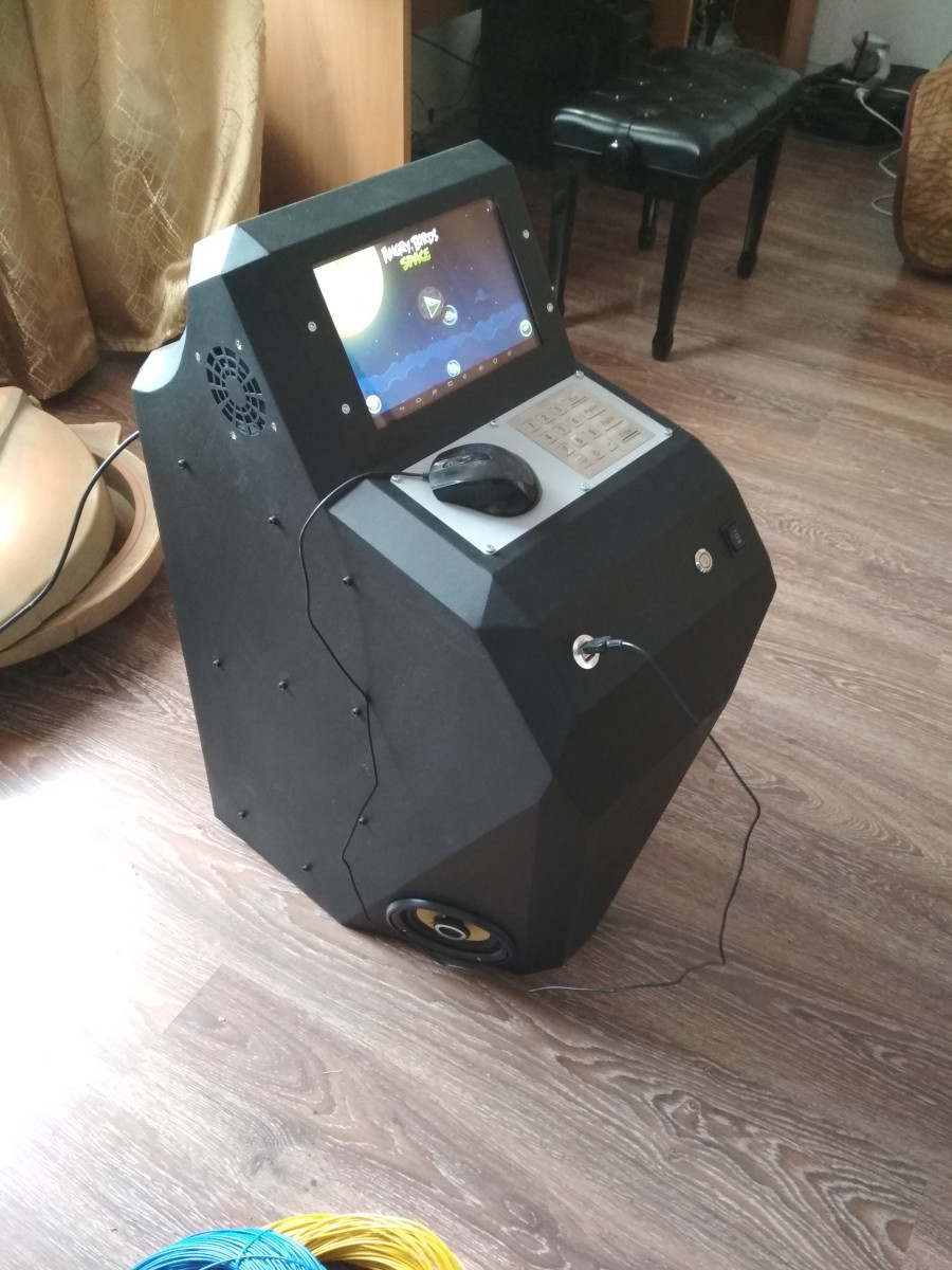

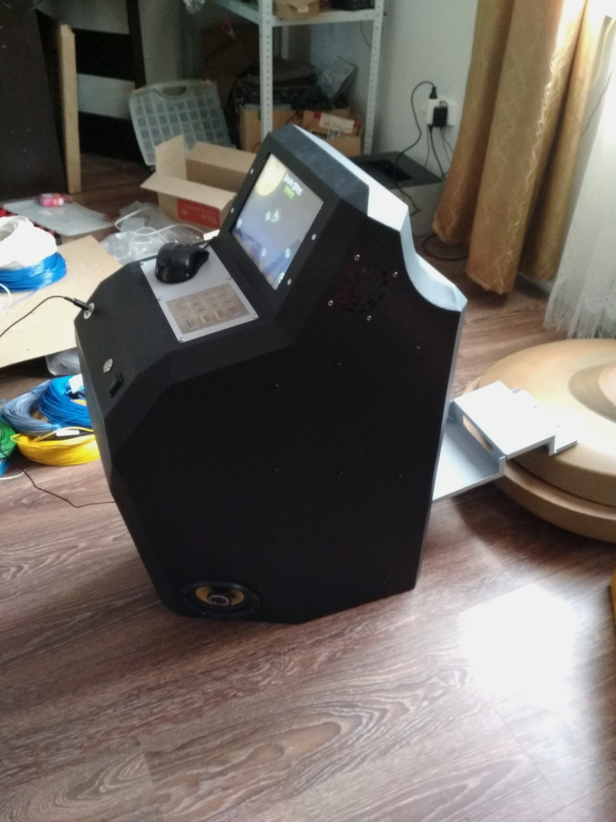

Для одного нестандартного проекта-долгостроя спроектировал и уже почти собрал металлический бокс.
1.jpg (10409 просмотров) <a class='original' href='./download/file.php?id=191723&mode=view' target=_blank>Загрузить оригинал (188.92 КБ)</a>
2.jpg (10409 просмотров) <a class='original' href='./download/file.php?id=191722&mode=view' target=_blank>Загрузить оригинал (227.47 КБ)</a>
5.jpg (10409 просмотров) <a class='original' href='./download/file.php?id=191720&mode=view' target=_blank>Загрузить оригинал (283.97 КБ)</a>
Что понравилось в этой работе - все было четко по проекту, никаких существенных допиливаний пока не потребовалось.

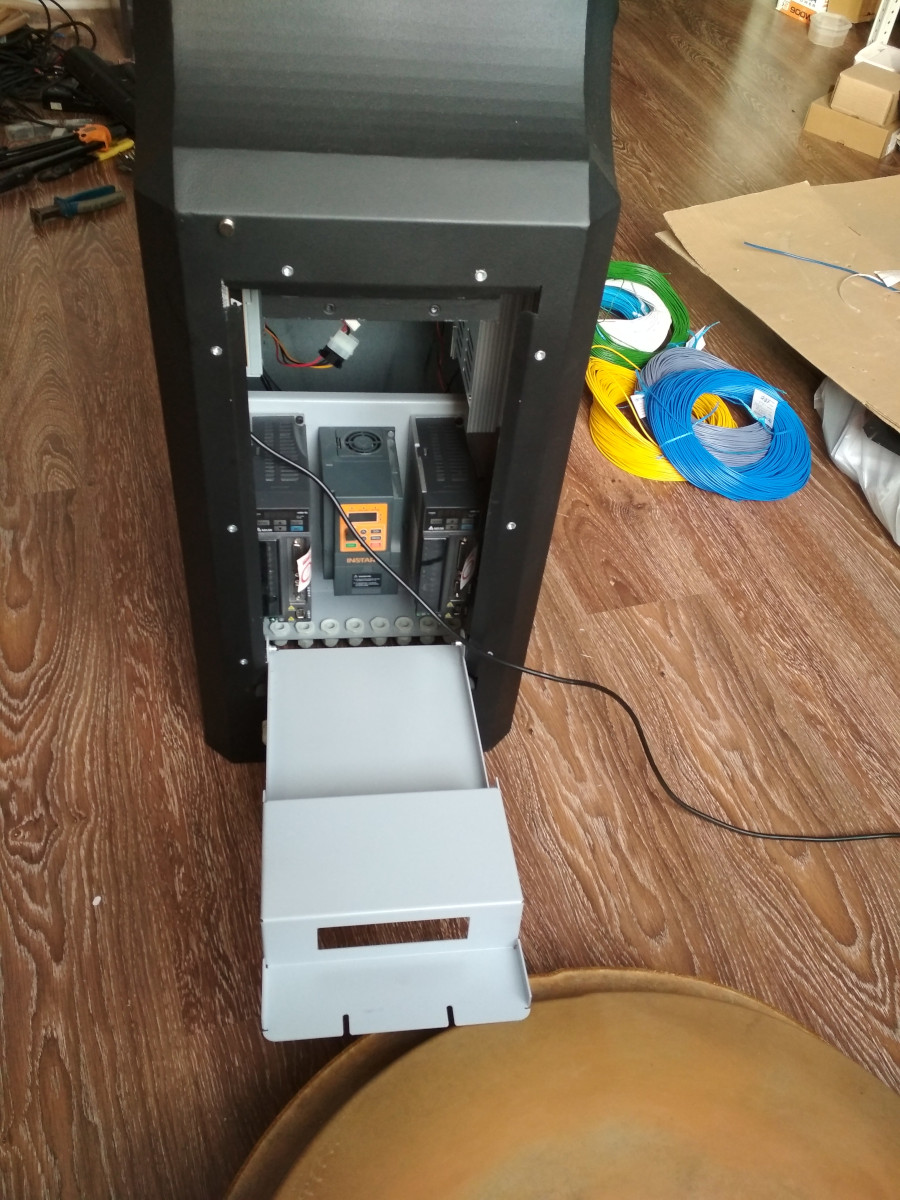

Внутри: монитор 10", одноплатник OrangePi (потом будет Odroid C4) с периферией, 2 серводрайвера, VFD для шпинделя,
2xUSB, усилитель с динамиками и вроде бы продуманная система вентиляции.

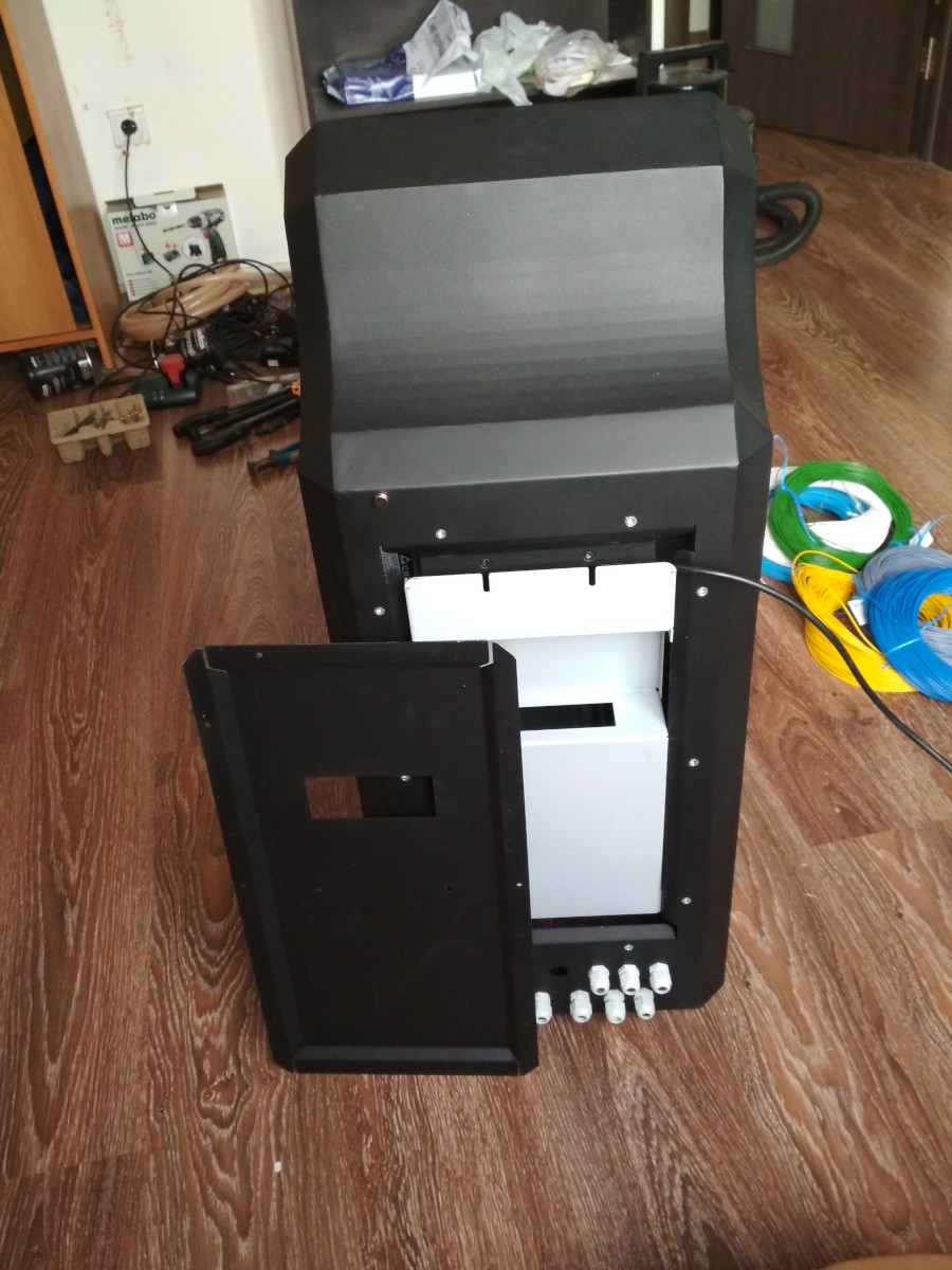

Из особенностей: силовая разводка будет выполнена на откидной задней панели. На ней же будут размещены автоматы, доступ к которым будет возможен через окно на фиксируемой задней стенке.

Имхо, внешний вид нестандартного "ящика-шлемофона" явно на любителя ;).
Я б клаву ставил бы слева от мышки, так можно и левой рукой кнопки нажимать, когда мышь в правой :thinking:

шлемофона? :)
Мышь там вообще не при делах, дизайн устройства не предусматривает ее использование в работе. Только изредка, при сервисных работах. Сейчас она лежит на месте, где будет информационный шильд.

А какие бывают альтернативы? )
Ну мне чтоб понять, к какому месту претензия... К тому, что монитор спрятан в корпусе? Так это требование по вандалоустойчивости на производстве. Или про то, что корпус не прямоугольный? Так это промышленный дизайн называется. Это да, дело вкуса :)

Да я и не критиковал сразу, просто форма она...такая...специфическая какая-то...перемудренная слишком...даже отталкивающая...ну вообщем на любителя ;). Может и хорошо, вандалы будут как от робокопа шарахаться :hehehe:
Argon-11 писал(а): ↑ А какие бывают альтернативы?
Для обывателя у панелей управления привычнее формы "открытый чемодан",кассовый аппарат, банкомат, талончико-выдаватель, калькулятор и т.п.
Если что - сорри, не хотел обидеть, просто я наверно консерватор и не понимаю таких закругленных форм ;)

А он на подставке будет стоять?
Argon-11
Сообщения: 1955
Репутация: 461
Re: Электробокс с начинкой.
Сообщение Argon-11 »
Ну да, на шасси с колесами. В общем, клавиатура будет чуть ниже уровня пупка взрослого человека среднего роста.

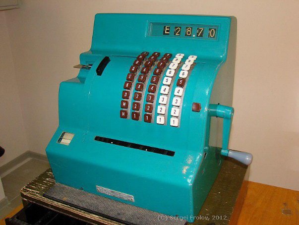

Sakhalin_Cat
Сообщения: 222
Репутация: 340
Откуда: Южно-Сахалинск
Сообщение Sakhalin_Cat »
xvovanx писал(а): ↑ внешний вид нестандартного "ящика-шлемофона"
А мне кассу из СССР напомнило. Родное такое...
3a196f02ddc79e3fdd46f1a0fef285a1.jpg (10070 просмотров) <a class='original' href='./download/file.php?id=192360&mode=view' target=_blank>Загрузить оригинал (50.36 КБ)</a>
6c28d0378fb185170fb8a8f5088694ba.jpg (10070 просмотров) <a class='original' href='./download/file.php?id=192361&mode=view' target=_blank>Загрузить оригинал (44.17 КБ)</a>

Частотник к сервопакам ставить как-то "не очень". Расстояние визуально меньше штатного.
Вентиляция имеет фильтры ? На сколько их хватит ?

расстояния - вопрос хороший, а в чем проблема частотник к сервопакам? оне ж считай братья..
В охлаждении.
P.S. Судя по фоткам про охлаждение там вообще никто не задумывался и требования по монтажу не пролистывал...

Serg писал(а): ↑16 фев 2021, 16:37 В охлаждении.
меня смутило отдельное отношение к частотнику, что мол частотник рядом с сервопаками, как отдельная проблема, а не как общая проблема монтажа.
по сервопакам не совсем понятно как у них там охлаждение организовано, на надо ли их на теплотвод какой..
Duhas писал(а): ↑ по сервопакам не совсем понятно как у них там охлаждение организовано, на надо ли их на теплотвод какой..
У них должен быть свой, но не должно быть преград, для прохождения воздуха через него. А тут похоже доступ воздуха снизу просто перекрыт.

Serg писал(а): ↑ Судя по фоткам про охлаждение там вообще никто не задумывался
Это вот вы как это вот так сразу решили? :) Сверху два вытяжных вентилятора, на первых картинках даже видны.
Приточный будет снизу, в "дне". Как уже говорил, бокс будет стоять на шасси. А в шасси будет и вентилятор/отверстие.
Serg писал(а): ↑ А тут похоже доступ воздуха снизу просто перекрыт.
с чего это взяли-то? ;) на 80% уверен, что с охлаждением все будет нормально
SVP писал(а): ↑ Вентиляция имеет фильтры ? На сколько их хватит ?
На приточном однозначно будет фильтр. На вытяжных - пока не знаю. Про ресурс фильтров пока ничего не скажу.
В целом про нагрев и охлаждение - в пользу плотной установки говорит тот факт, что сервы и частотник не будут включены постоянно, по времени примерно 50/50 (наверное :) )

Argon-11 писал(а): ↑ все было четко по проекту, никаких существенных допиливаний пока не потребовалось.
а как получилась задняя радиусная поверхность с отогнутой полкой? Можешь поделиться инопланетной технологией?
Argon-11
Сообщения: 1955
Репутация: 461
индеецпетя писал(а): ↑ а как получилась задняя радиусная поверхность
Дизайнил в Fusion360. Вкратце такая последовательность:
1. задизайнил твердотельную модель внешней поверхности корпуса, включая эти радиусные места
2. создал нужные поверхности по граням этой модели. Т.е. те поверхности, которые станут листовым металлом. Причем это несколько поверхностей, которые будут отдельными деталями с учетом возможностей технологии.
3. этим поверхностям придал толщину и преобразовал в листовой металл. Естественно, это будут уже согнутые листовые детали.
4. сделал развертки и в форматах dxf и step отправил изготовителю (как развертки, так и со сгибами)
Эти боковые криволинейные поверхности по сути являются сегментами конуса.
Изготовитель, правда, сказал, что вальцевать цилиндры и конусы не умеет, но предложил сегментную гибку (которая увеличила цену). А можно было заказать только развертку этих деталей, на фрезере пильнуть деревянную оснастку и в ней их прижать и прихватить сваркой.
