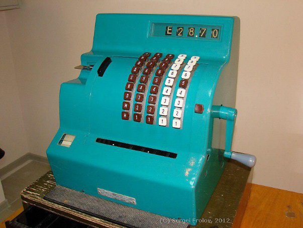

А мне кассу из СССР напомнило. Родное такое...
3a196f02ddc79e3fdd46f1a0fef285a1.jpg (10074 просмотра) <a class='original' href='./download/file.php?id=192360&mode=view' target=_blank>Загрузить оригинал (50.36 КБ)</a>
6c28d0378fb185170fb8a8f5088694ba.jpg (10074 просмотра) <a class='original' href='./download/file.php?id=192361&mode=view' target=_blank>Загрузить оригинал (44.17 КБ)</a>
