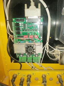

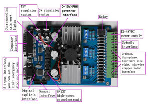

Всем привет подскажите куда подключить и можно ли вообще подключить лазерный модуль к данной плате
Вот плата как подключить лазерный модуль (1536 просмотров) <a class='original' href='./download/file.php?id=191036&mode=view' target=_blank>Загрузить оригинал (5.5 МБ)</a>
unnamed (1).jpg (1529 просмотров) <a class='original' href='./download/file.php?id=191039&mode=view' target=_blank>Загрузить оригинал (77.94 КБ)</a>

Да так-то можно, только вкл/выкл, никаких полутонов. А так, что за модуль?

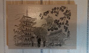

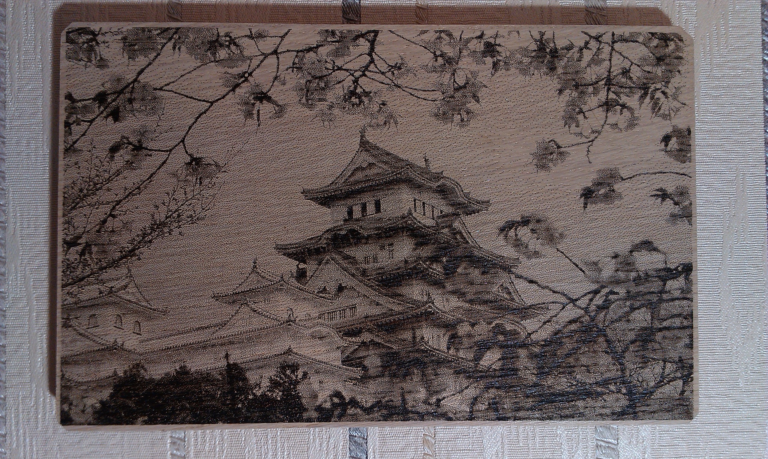

Выжигать можно и без полутонов, точками например...
Паг.jpg (1490 просмотров) <a class='original' href='./download/file.php?id=191059&mode=view' target=_blank>Загрузить оригинал (1.67 МБ)</a>
Паг2.jpg (1490 просмотров) <a class='original' href='./download/file.php?id=191060&mode=view' target=_blank>Загрузить оригинал (1.05 МБ)</a>

Как то пробовал точками.....оооочень медленно получилось, при включении-выключении лазера (подключен как шпиндель) идут задержки, как будто ждет разгон!
linuxcnc
Сейчас жгу с изменением скорости, шаг 0,2.....полосит( интересно, точками тоже будет полосить!?)

На самом модуле желтый провод PWM
на плате есть выход 0-10В/PWM
