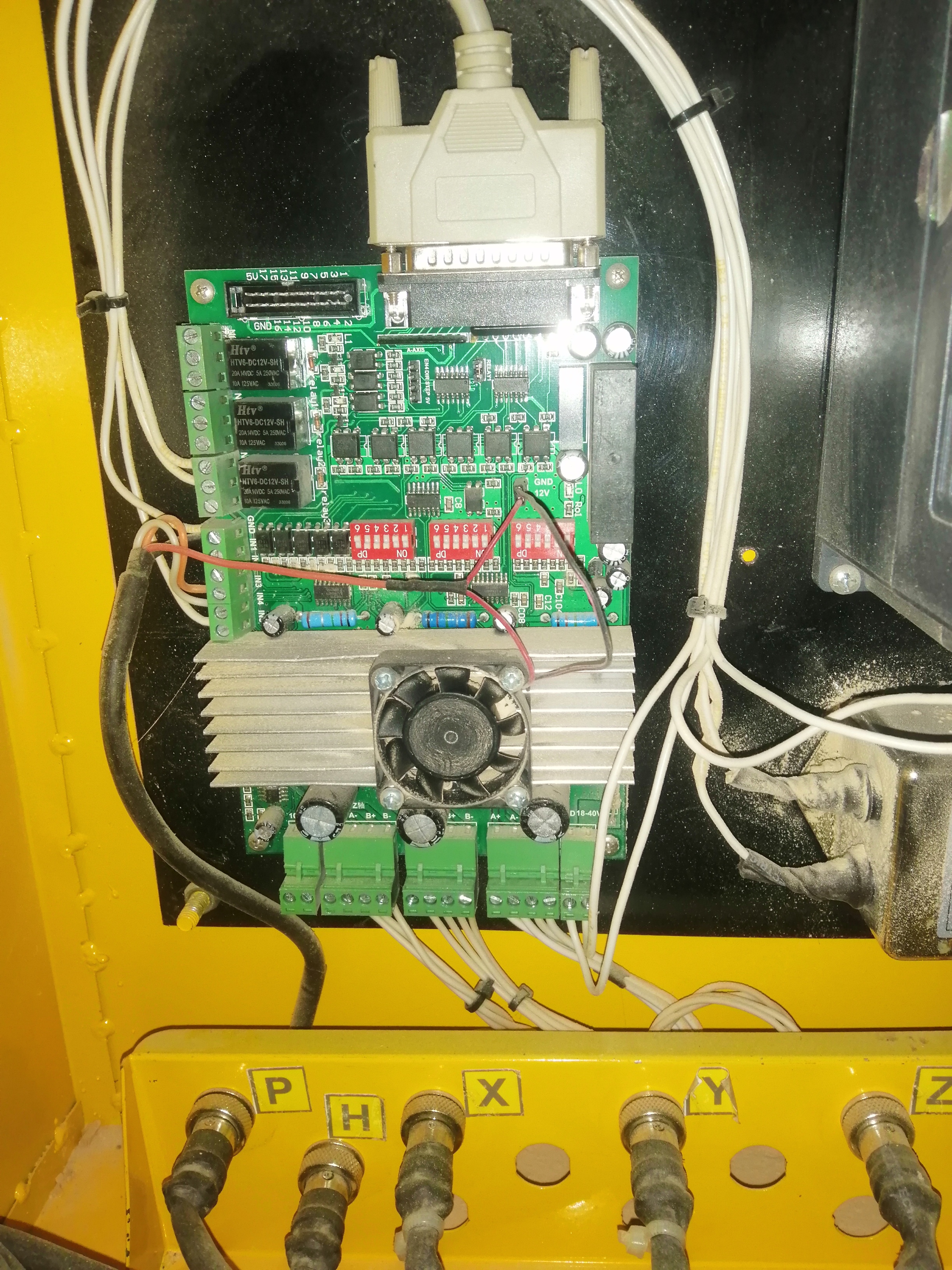

Всем привет подскажите куда подключить и можно ли вообще подключить лазерный модуль к данной плате
Вот плата как подключить лазерный модуль (1543 просмотра) <a class='original' href='./download/file.php?id=191036&mode=view' target=_blank>Загрузить оригинал (5.5 МБ)</a>

Да так-то можно, только вкл/выкл, никаких полутонов. А так, что за модуль?

drey82 писал(а): 12 янв 2021, 21:13 Да так-то можно, только вкл/выкл, никаких полутонов. А так, что за модуль?
То есть без полутонов будет как лазерный гравер просто.. А портреты смогу выжигать вот такой модуль..

Выжигать можно и без полутонов, точками например...

Как то пробовал точками.....оооочень медленно получилось, при включении-выключении лазера (подключен как шпиндель) идут задержки, как будто ждет разгон!
linuxcnc
Сейчас жгу с изменением скорости, шаг 0,2.....полосит( интересно, точками тоже будет полосить!?)

На самом модуле желтый провод PWM
на плате есть выход 0-10В/PWM
Улыбнуло 20Вт на модуле.... если учесть что самый могучий лазерный диод это NUBM44-V2 с мощностью излучения 7Вт.
видимо на модуле мощность потребления указана.
