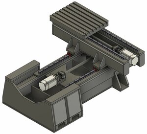

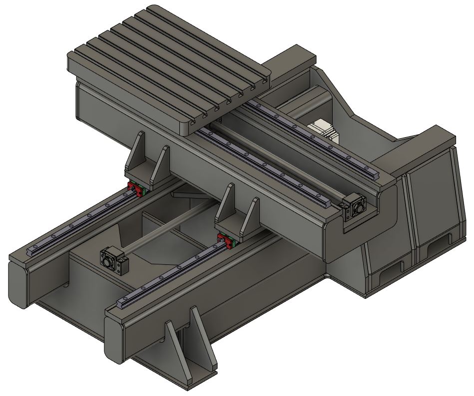

Добрый день!
Сорри, что в чужой теме, но пока не решаюсь создать свою, т.к. только начал проект, но хотелось бы услышать критику, пока не наделал много работы впустую.

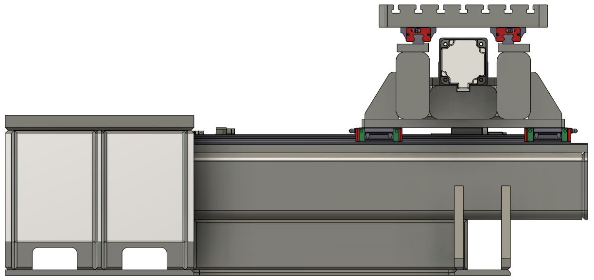

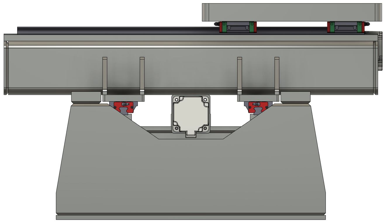

Проектирую аналогичный станочек (поле 400*300*350 мм), пока только грубо накидал оси Х и Y.
По всем осям планирую 20-е рельсы HIWIN, опоры F-F от SYK, 20-е винты с DFU гайками от TBI по всем осям.
Сервоприводы Delta A2 750W по всем осям на прямую (на Z с тормозом и пневморазгрузкой, хотя может и 600-900W на 1000 об/мин удастся пристроить (уже размер 130 мм), не знаю стоит ли).
Шпиндель предварительно от HAN-QI (BT30, 110 мм, 18000 об/мин, 3,2 кВт).
Металл: профильная труба 120*60*8 мм и листы 10, 16 и 30 мм.
Защита по всем осям планируется телескопическая.
Управление: стойка SZGH или (если окажется рабочей) имеющаяся фрезерная стойка Sinumerik 808.
Автосмена пока не планируется, но место на колонне для крепления предусмотреть хочется.

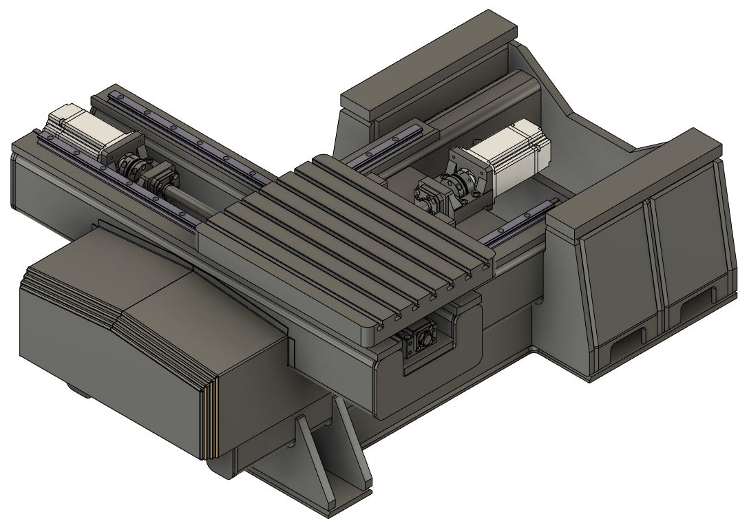

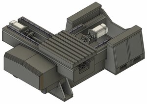

По заветам frezeryga сразу начал проектировать защиту. Ох и попила она кровушки, то в одном месте затык, то в другом. По итогам вот что пока получилось для оси Y
1-1.JPG (21430 просмотров) <a class='original' href='./download/file.php?id=190733&mode=view' target=_blank>Загрузить оригинал (96.12 КБ)</a>
1-2.JPG (21430 просмотров) <a class='original' href='./download/file.php?id=190734&mode=view' target=_blank>Загрузить оригинал (108.55 КБ)</a>

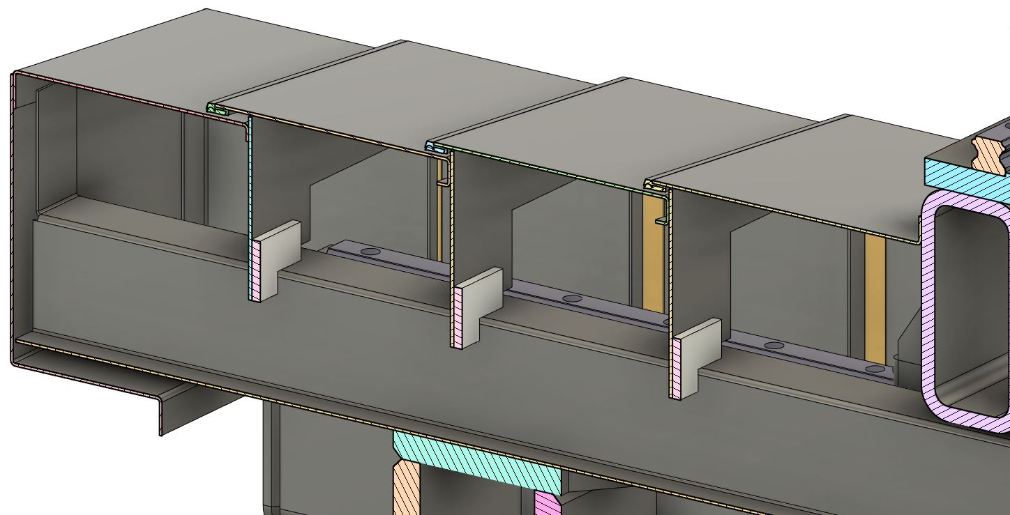

Т.к. ни одного станка никогда в живую не видел, то очень помогают видео HAAS. За основу брал вот такую конструкцию телескопа
https://youtu.be/ezplV3447C8
2.JPG (21430 просмотров) <a class='original' href='./download/file.php?id=190735&mode=view' target=_blank>Загрузить оригинал (82.63 КБ)</a>
Т.е. скребки только в верхней части, а по бокам латунные полоски на точечной сварке. Все это добро передвигается на фторопластовых слайдерах и двух профилях. Сами скребки подсмотрел в теме у Yarrr viewtopic.php?p=501779#p501779 и нашел аналогичные на Али https://a.aliexpress.com/_BUY2YQ
3.JPG (21430 просмотров) <a class='original' href='./download/file.php?id=190736&mode=view' target=_blank>Загрузить оригинал (119.46 КБ)</a>
4.JPG (21430 просмотров) <a class='original' href='./download/file.php?id=190737&mode=view' target=_blank>Загрузить оригинал (143.58 КБ)</a>
Есть несколько вопросов к сообществу:
1. Будет работать такая конструкция защиты или что-то переделать?
2. На ось Z достаточно 20-х рельс, 20-го винта и 15 опор или лучше 25 рельсы и винт с 20-ми опорами?
3. Мотор на ось Z, при прямом приводе, хватит 750 W (3000 об/мин, 2,39 Нм) или лучше зразу закладывать 900 W (1000 об/мин, 8,59 Нм) ?

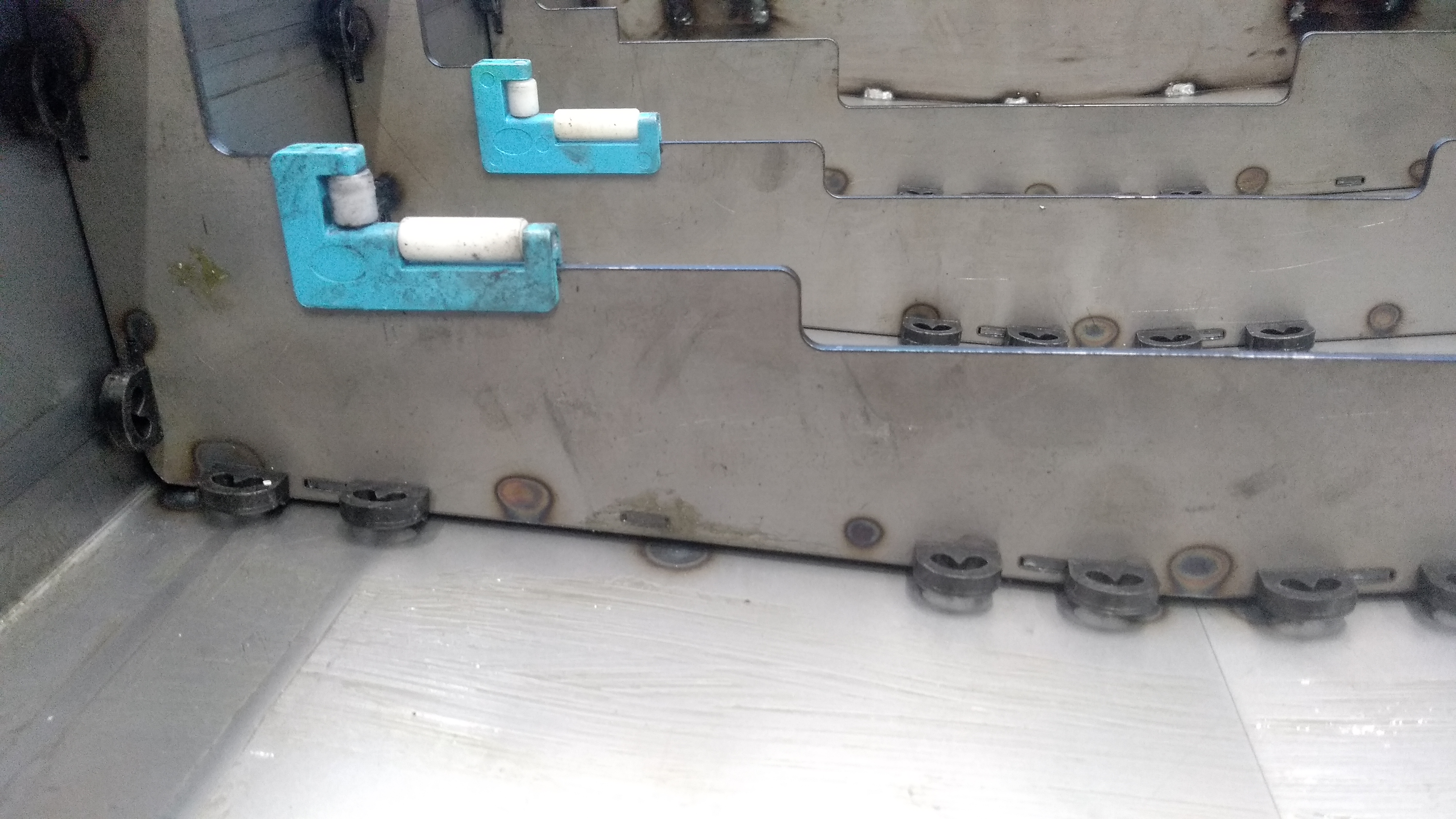

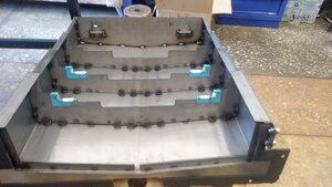

pashka-81 писал(а): Ох и попила она кровушки
А сколько еще попьет, когда делать начнете=)

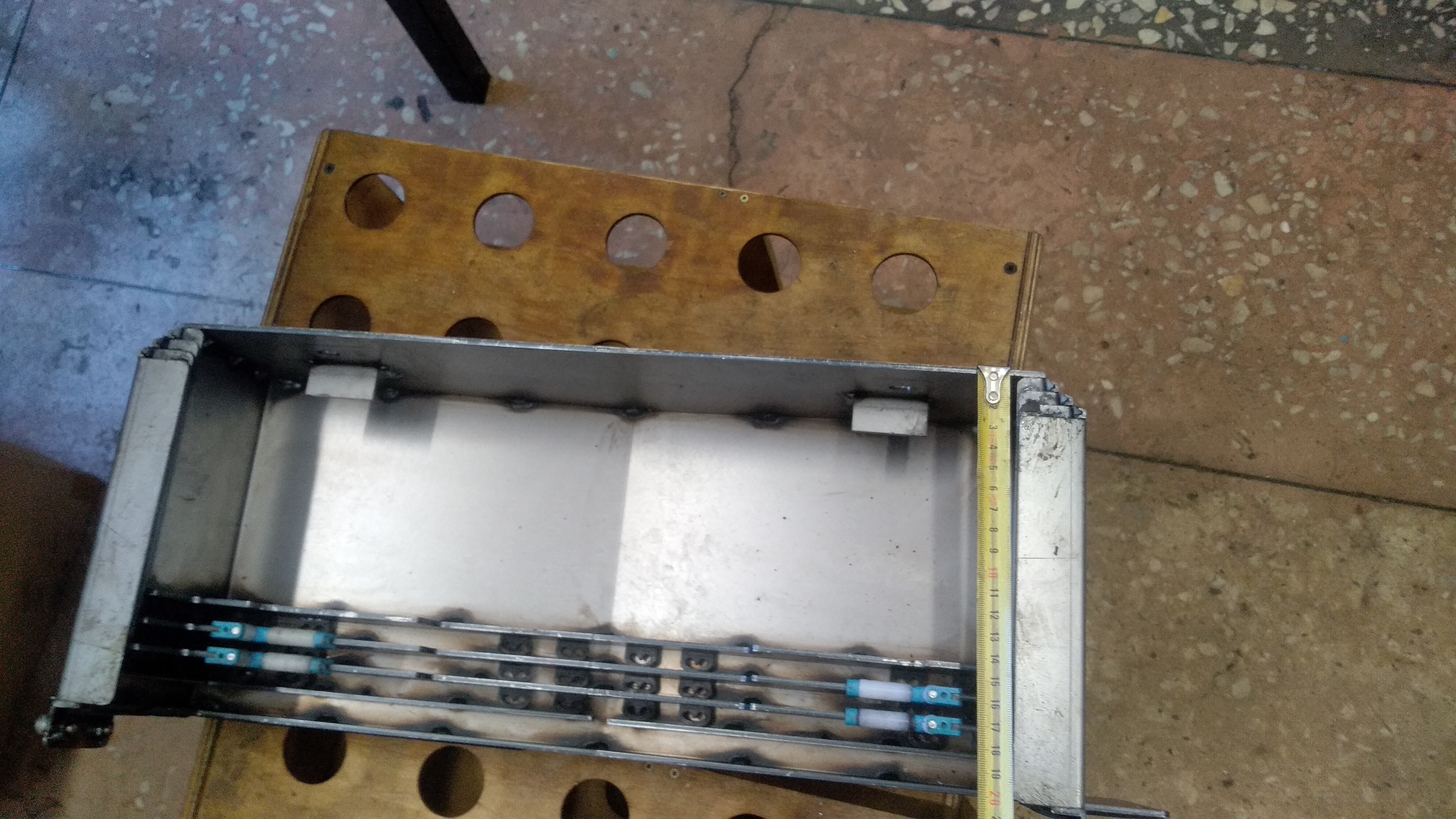

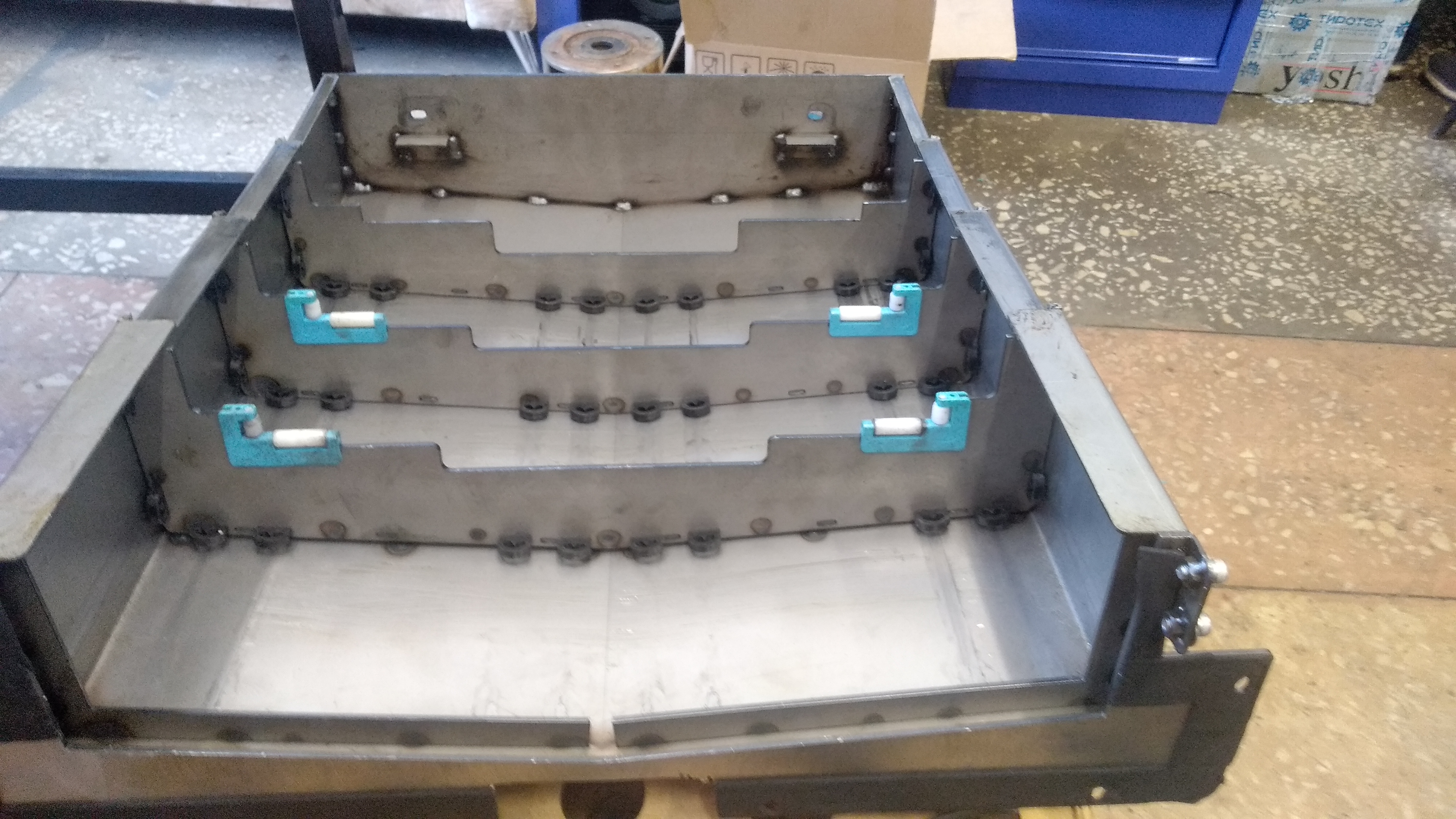

На нашем фрезерном такая защита
IMG_20200616_104009.jpg (21155 просмотров) <a class='original' href='./download/file.php?id=190847&mode=view' target=_blank>Загрузить оригинал (3.38 МБ)</a>
IMG_20200616_104018.jpg (21155 просмотров) <a class='original' href='./download/file.php?id=190848&mode=view' target=_blank>Загрузить оригинал (3.21 МБ)</a>
IMG_20200616_104444.jpg (21155 просмотров) <a class='original' href='./download/file.php?id=190849&mode=view' target=_blank>Загрузить оригинал (3.92 МБ)</a>
Сам защиту не делал, но тоже проектирую. У Вас не хватает демпферов. Плюс мне кажется эти загибы здесь лишние. Обычно ребро приваривается к торцу сегмента. Причем на ребре делаются пазы, а на сегменте шипы. Ну насколько я понял, изучая защиту станка, на котором работаю. У меня много фоток, делал чтобы в дальнейшем повторить. Могу скинуть на почту.

RNDL писал(а): ↑ У Вас не хватает демпферов. Плюс мне кажется эти загибы здесь лишние.
Я подозревал, что что-то должно толкать соседнюю секцию, поэтому сделал данные загибы. На вашей защите смотрю стоят какие-то бампера резиновые, поищу что-нибудь похожее, если найду, то переделаю.
RNDL писал(а): ↑ Обычно ребро приваривается к торцу сегмента. Причем на ребре делаются пазы, а на сегменте шипы.
Мысль понял, подумаю. Хотел сегмент с ребром просто на точечную сварку поприхватывать, но с системой шип-паз конечные размеры должны получиться точнее.

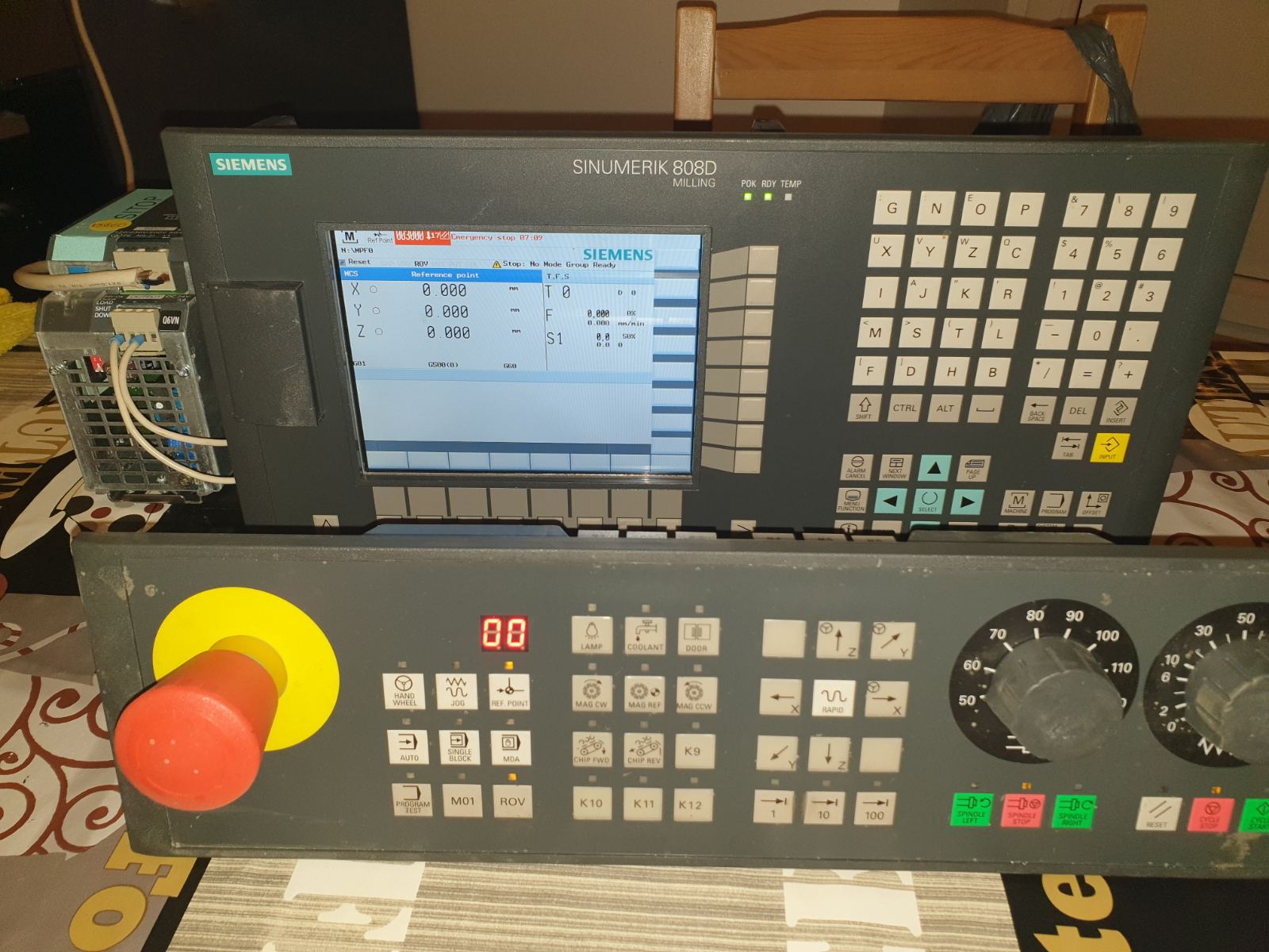

Тем временем достал с полки пролежавшую на ней 3 года стойку Sinumerik 808D. Включил в сеть, что-то показывает, нужно разбираться :cheesy:

Мне кажется, такие загибы на концах будет сделать проблематично, я вместо них буду крепить капролоновые "скребки"

Прикольный станок. Надеюсь не загнется на стадии проекта. На защите не хватает бамперов, будет грохот при складывании/раскладывании. По бокам тоже нужно ставить скребки, никакие латунные полоски не помогут. Фторопластовые элементы лучше заменить на полиацеталь, фторопласт быстро промнется.
