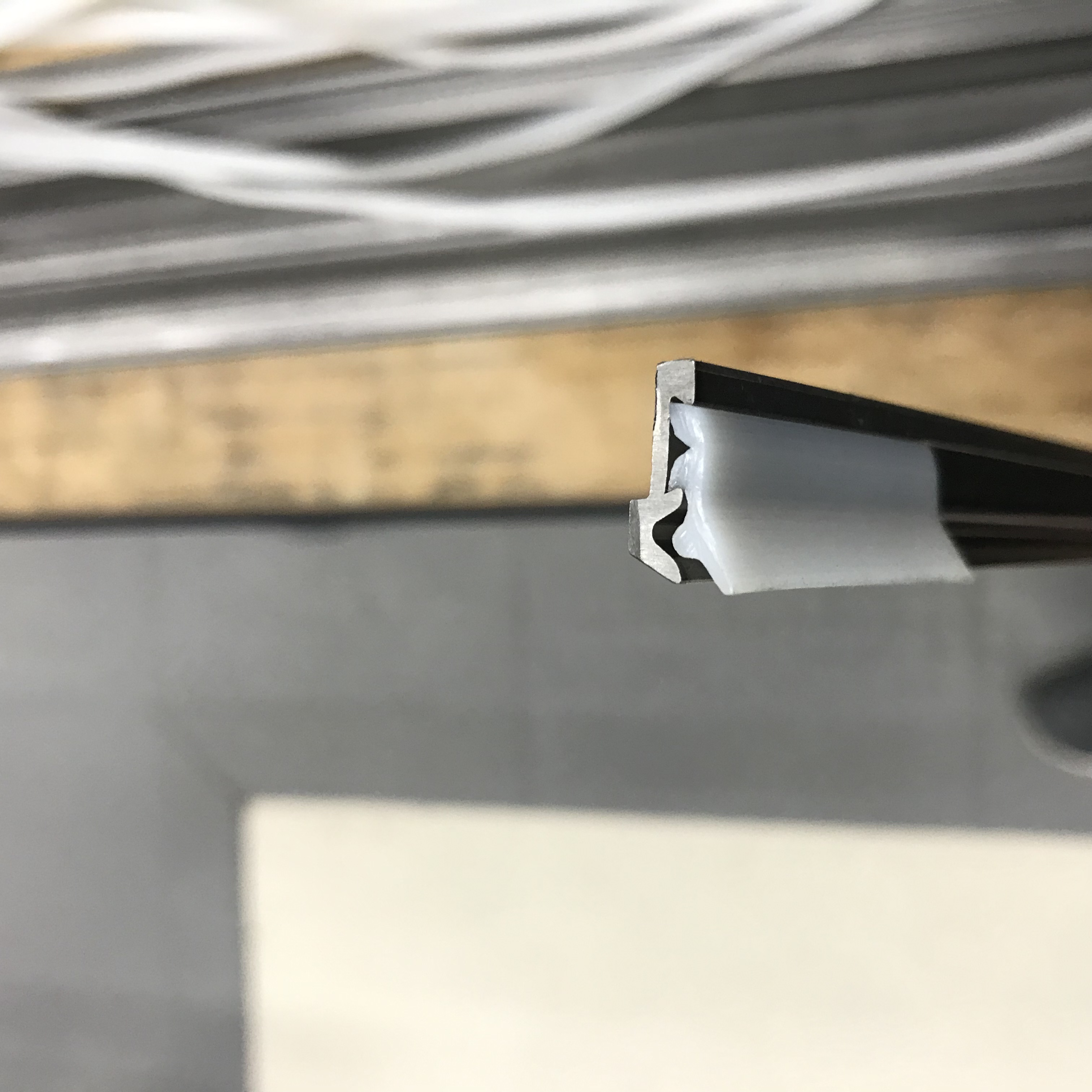

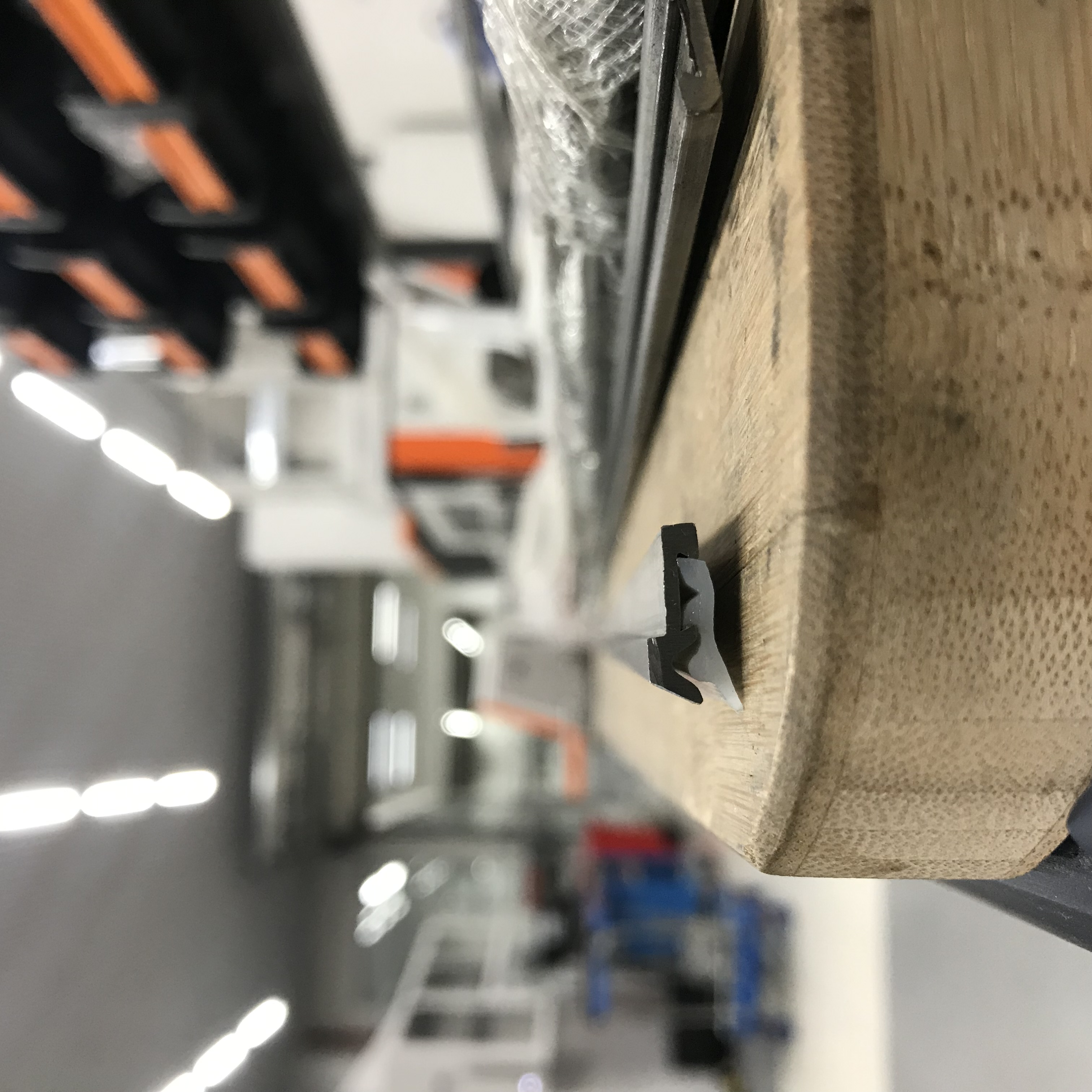

Скребки такие:
C1496514-F1E2-4508-ACEC-0A1FB4626FEA.jpeg (3580 просмотров) <a class='original' href='./download/file.php?id=160988&mode=view' target=_blank>Загрузить оригинал (1.51 МБ)</a>
E9D8AA08-790C-4E5C-913C-C064B3D116C1.jpeg (3580 просмотров) <a class='original' href='./download/file.php?id=160989&mode=view' target=_blank>Загрузить оригинал (1.21 МБ)</a>

Yarrr писал(а):Скребки такие
Где скребки брал, почём?

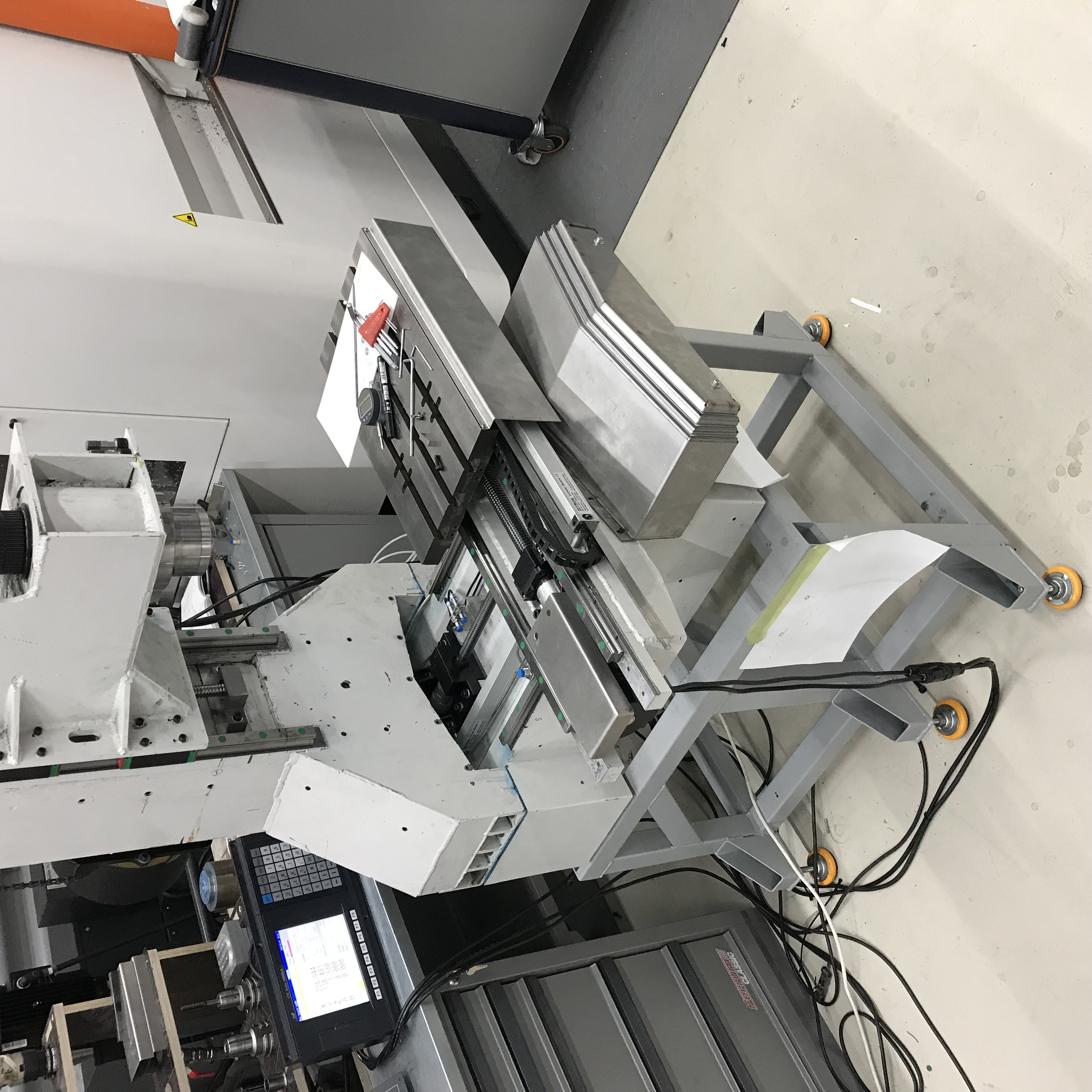

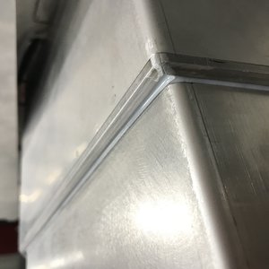

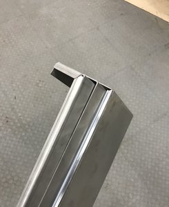

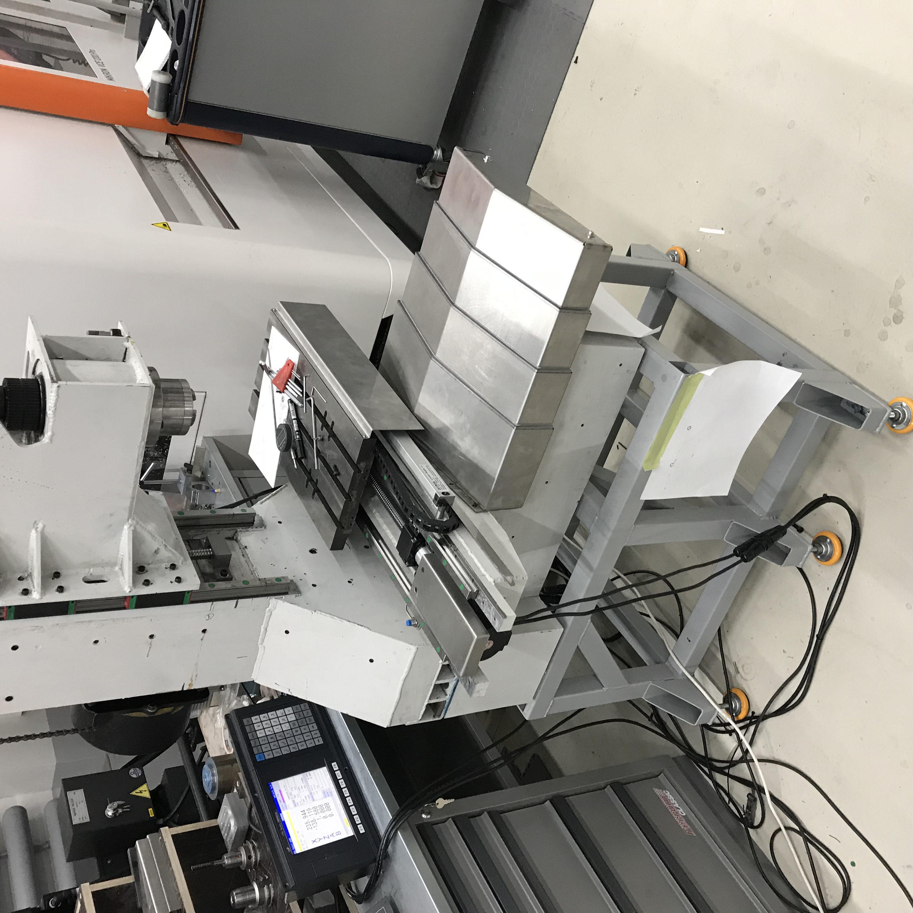

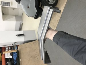

Все мозги выел этот телескоп, с наскока не очень вышло.
Работает норм, но на защиту по оси Х надежды большие, что бы выглядело изнутри приятно и столько времени не съело как эта.
B8AA910A-ABD1-4E40-8DBC-CB8248A048E2.jpeg (3349 просмотров) <a class='original' href='./download/file.php?id=161664&mode=view' target=_blank>Загрузить оригинал (1.82 МБ)</a>
873A181F-D234-4934-820D-D8F836ED91A5.jpeg (3349 просмотров) <a class='original' href='./download/file.php?id=161665&mode=view' target=_blank>Загрузить оригинал (1.75 МБ)</a>
02DD37DC-556E-4628-88E4-5B44A541FD3E.jpeg (3343 просмотра) <a class='original' href='./download/file.php?id=161666&mode=view' target=_blank>Загрузить оригинал (1.47 МБ)</a>

а во что скребки встали?

Металлические закладные, которые держат резиновый скребок, тоже покупные или резаны на эрозии?

Скребки полностью китай с полиуретановым стирателем, подделка под немецкие - резинка и железка.
Удобно варятся угольными электродами или точечной сваркой

Cangzhou Jinao Trading Co., Ltd. https://czjinao.m.en.alibaba.com?tracel ... s_minisite
Если многие скребки не могут найти, то телескоп самим сделать посложнее задача :hehehe:

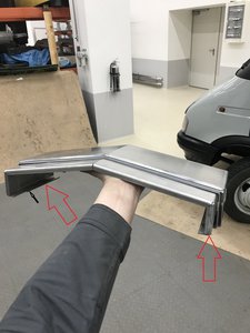

А фото внутреннего содержимого телескопа можешь показать? меня в принципе интересует как отбортовка сделана- металл по металлу скользит или что-то антифрикционное наклеено( на фото стрелками указал)

niksooon писал(а):А фото внутреннего содержимого телескопа можешь показать?
приступив к защите Х, в процессе больше фоток сделаю.
Незнаю на что собрались смотреть правда, все это есть в каталогах и просто в гуглах по словам telescopic covers :)
Там зедекс, без слоя пластика к скребкам не прижимается сборка.
Появились идеи что это излишне все

Сообщение niksooon »
А я вот наоборот именно на этом месте оставил пару металл об металл ,в итоге телескоп реально клинить начинает...

niksooon писал(а):А я вот наоборот именно на этом месте оставил пару металл об металл ,в итоге телескоп реально клинить начинает...
Хм, спасибо за инфу из опыта.
Много видел где нет прослойки и металл о металл, на ось Х думал сделать без вставок.
Ну тогда план В на ось Х

Ну у меня огрехи изготовления (гнутья) свой отпечаток ещё несколько наложили, дабы равномерно и без зазоров прижать скребок требуется некоторое усилие(в моем случае чрезмерно высокое) , вся нагрузка от которого ложиться именно на эти отбортовки.........

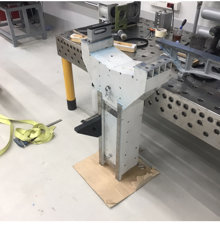

Это довольно очевидно, выставление задается точностью изготовления, но изготовление выглядело так:
Вышабрил базы рельс в пару микрон, потом поставил колонну вверх подошвой дабы удобно было шабрить, и ортогональность брал с гранита, выставленного по горизонту в один уровень с подошвой.
Сам перенос ортогональности происходил коинцидентный уровнем 0.01мм/1м

niksooon писал(а):Ну у меня огрехи изготовления (гнутья) свой отпечаток ещё несколько наложили, дабы равномерно и без зазоров прижать скребок требуется некоторое усилие(в моем случае чрезмерно высокое) , вся нагрузка от которого ложиться именно на эти отбортовки.........
Я тут расковырял фирменные защиты тсубаки, но поздно, после того как телескоп сделал, усилие прижатия скребка крайне малы, У меня тоже довольно плотно скребок прижат, и понял что это ни к чему
