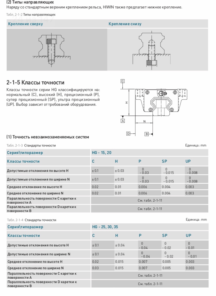

Собственно все на видео.
Очень затупил, была идея поставить более высокие каретки вертикал но друг на другом, торопился и поставил горизонтально, собственно весь смысл шабрение и ушёл..
Каретки различались микрон на 15
Судя по каталогу это норм)

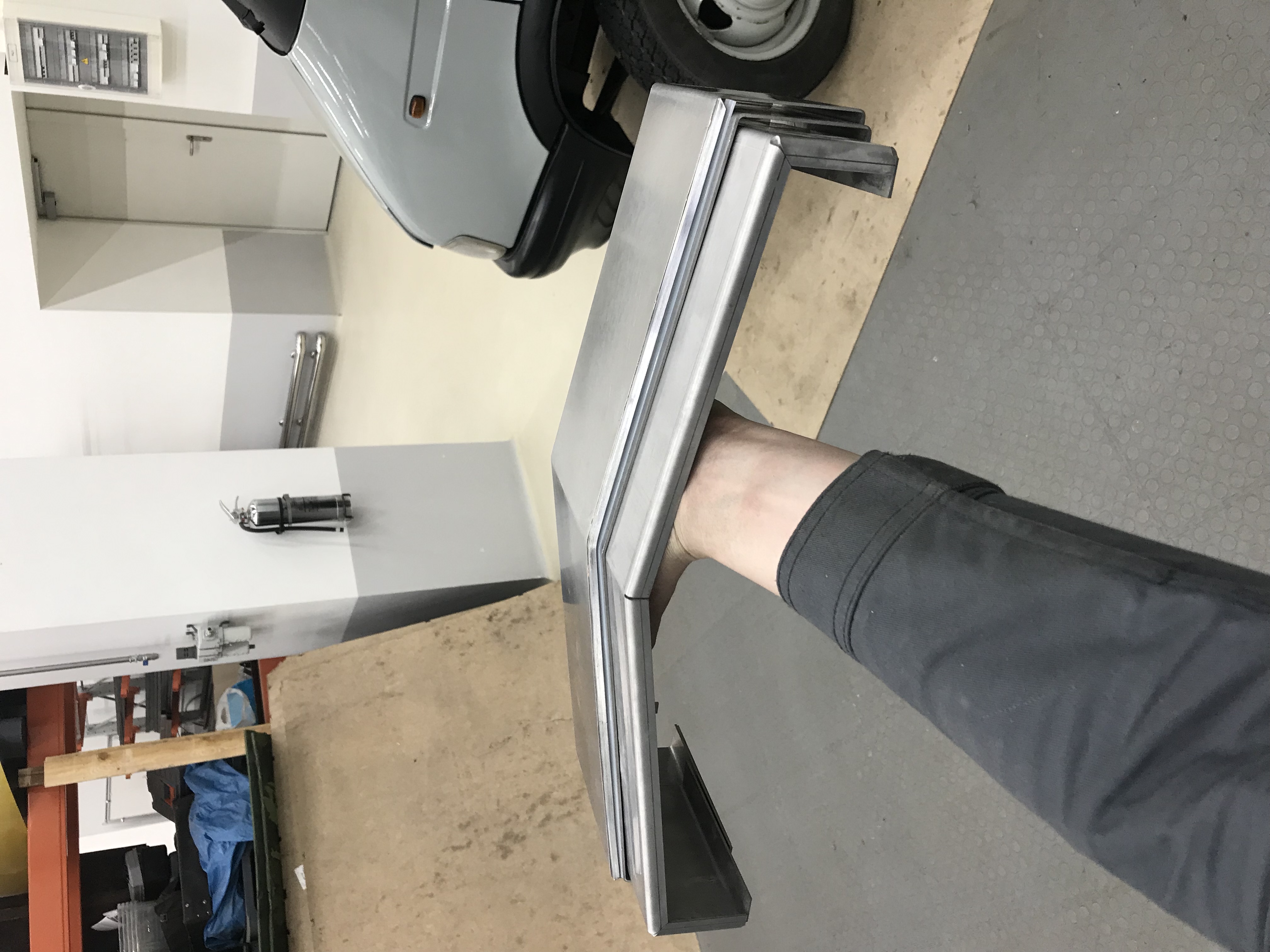

Ну и наконец приступил к телескопу
Как закончу, покажу конструкцию и проведу испытания какие нибудь конедойские.

Надо все каретки надеть на ровный кусочек рельса и прошлифовать. Швейцарцы вообще шабрят каретки.

john1987887 писал(а):Надо все каретки надеть на ровный кусочек рельса и прошлифовать. Швейцарцы вообще шабрят каретки.
Были мысли шлифовать на рельсе, даже кусок рельсы подготовлен.
Но что сделано то сделано, если бы изначально уровень комплектующих соответствовал трудозатратам, то может быть и вышабрил, а так все эти микроны больше самопроверка.

Не - не шабрят, шлифуют парами на рельсе. Есть у меня 4 комплекта на 2 оси - подписаны попарно каждая пара на отрезке рельса. Зависит от класса точности кареток.

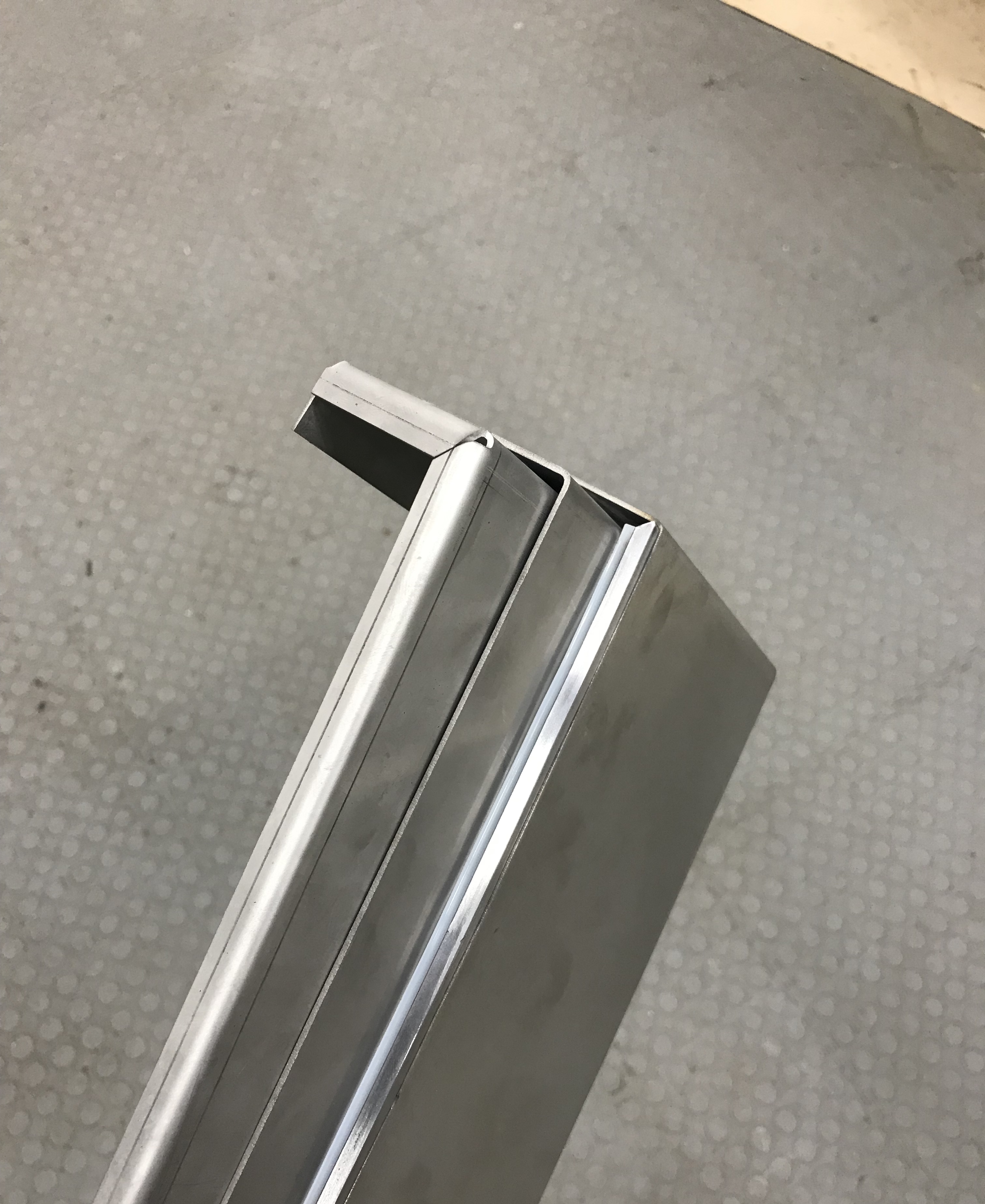

Все мозги выел этот телескоп, с наскока не очень вышло.
Работает норм, но на защиту по оси Х надежды большие, что бы выглядело изнутри приятно и столько времени не съело как эта.

а во что скребки встали?

А фото внутреннего содержимого телескопа можешь показать? меня в принципе интересует как отбортовка сделана- металл по металлу скользит или что-то антифрикционное наклеено( на фото стрелками указал)

niksooon писал(а):А фото внутреннего содержимого телескопа можешь показать?
приступив к защите Х, в процессе больше фоток сделаю.
Незнаю на что собрались смотреть правда, все это есть в каталогах и просто в гуглах по словам telescopic covers :)
Там зедекс, без слоя пластика к скребкам не прижимается сборка.
Появились идеи что это излишне все

А я вот наоборот именно на этом месте оставил пару металл об металл ,в итоге телескоп реально клинить начинает...

niksooon писал(а):А я вот наоборот именно на этом месте оставил пару металл об металл ,в итоге телескоп реально клинить начинает...
Хм, спасибо за инфу из опыта.
Много видел где нет прослойки и металл о металл, на ось Х думал сделать без вставок.
Ну тогда план В на ось Х

Ну у меня огрехи изготовления (гнутья) свой отпечаток ещё несколько наложили, дабы равномерно и без зазоров прижать скребок требуется некоторое усилие(в моем случае чрезмерно высокое) , вся нагрузка от которого ложиться именно на эти отбортовки.........

niksooon писал(а):Ну у меня огрехи изготовления (гнутья) свой отпечаток ещё несколько наложили, дабы равномерно и без зазоров прижать скребок требуется некоторое усилие(в моем случае чрезмерно высокое) , вся нагрузка от которого ложиться именно на эти отбортовки.........
Я тут расковырял фирменные защиты тсубаки, но поздно, после того как телескоп сделал, усилие прижатия скребка крайне малы, У меня тоже довольно плотно скребок прижат, и понял что это ни к чему
