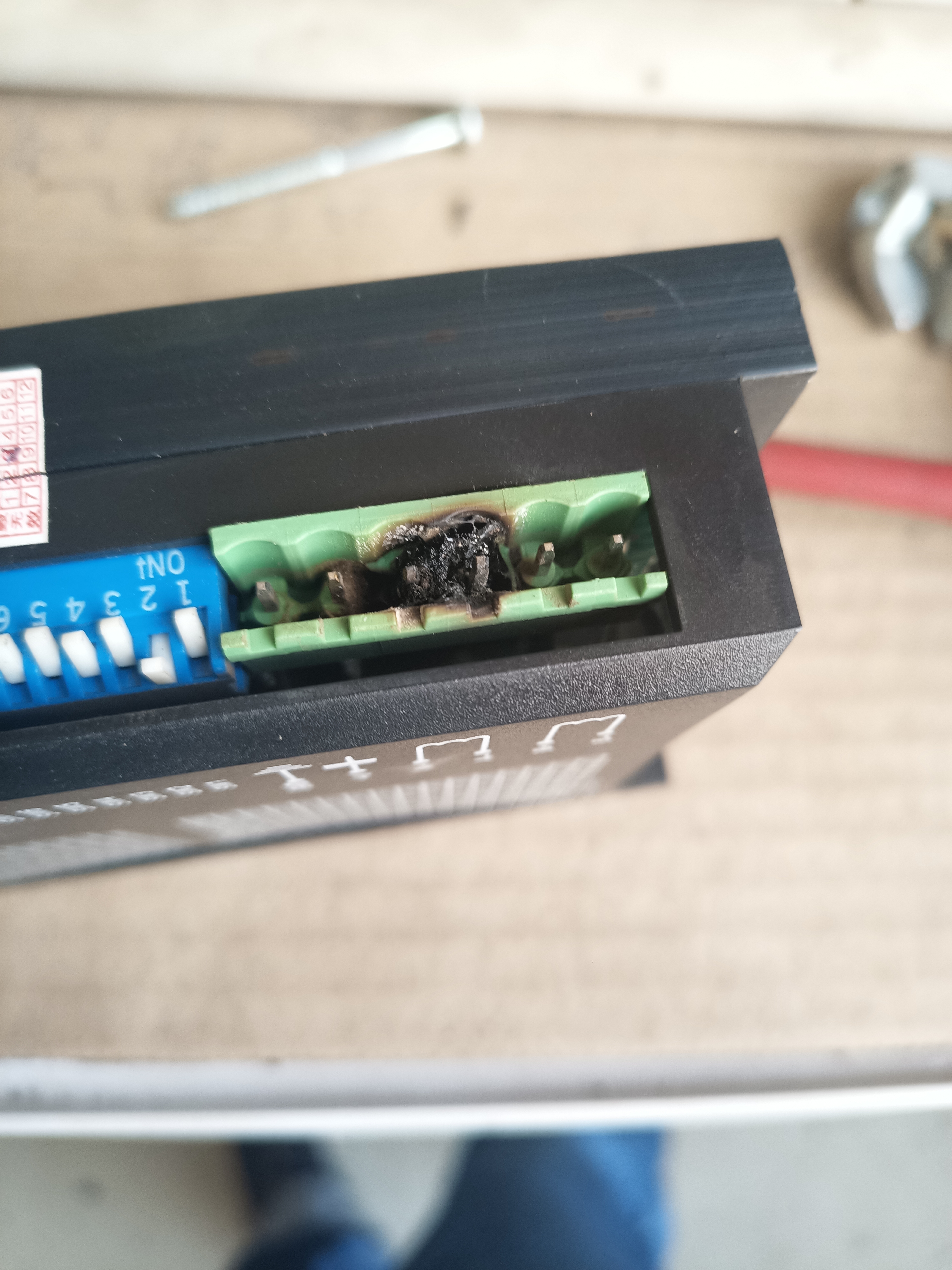

А вот что бывает, когда не до конца воткнул разъем 5 месяцев назад :hehehe:
Если не до конца вставил фишку (4455 просмотров) <a class='original' href='./download/file.php?id=200384&mode=view' target=_blank>Загрузить оригинал (7.2 МБ)</a>
*выгорел только разъем. Припаялся проводами напрямую к дорожкам.
