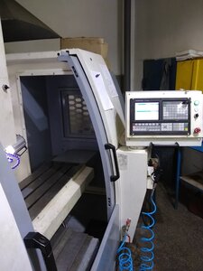

Всем добрый день.
Поступил такой станочек в работу.
Для начала были мысли оставить хотя бы существующие осевые двигатели и привода к ним, но к сожалению, привод более похож на современный фанук, пришлось заменить.

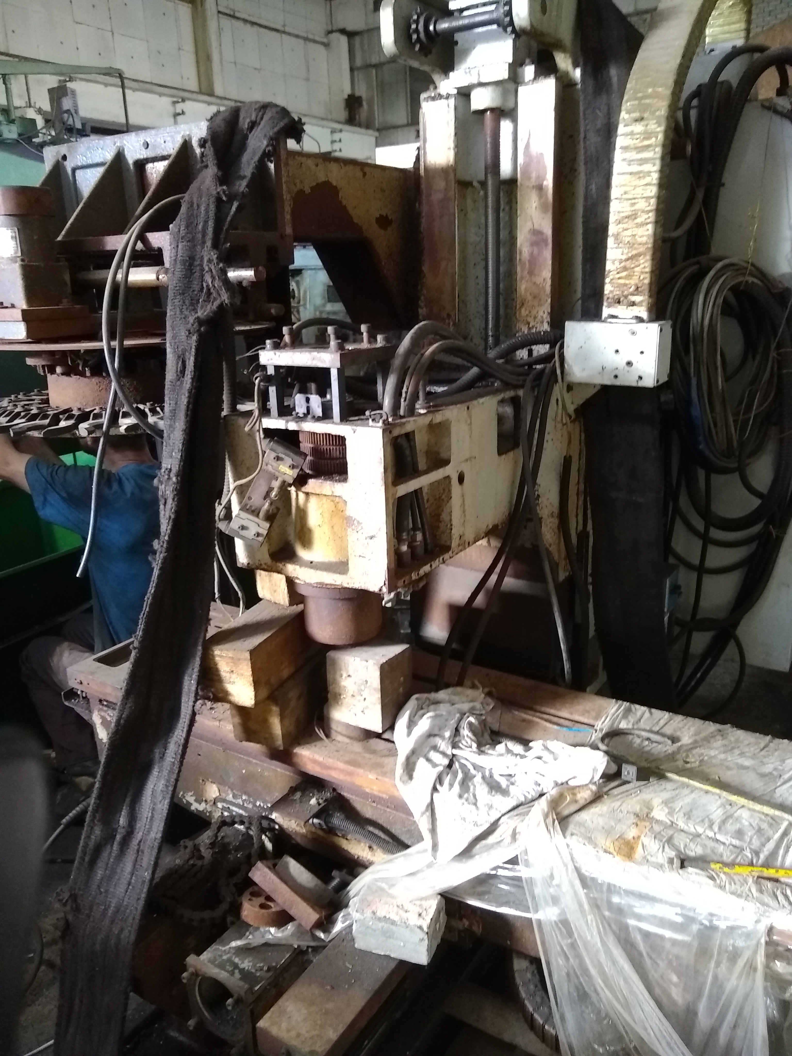

Фото станка по приезду. (161795 просмотров) <a class='original' href='./download/file.php?id=188674&mode=view' target=_blank>Загрузить оригинал (3.02 МБ)</a>

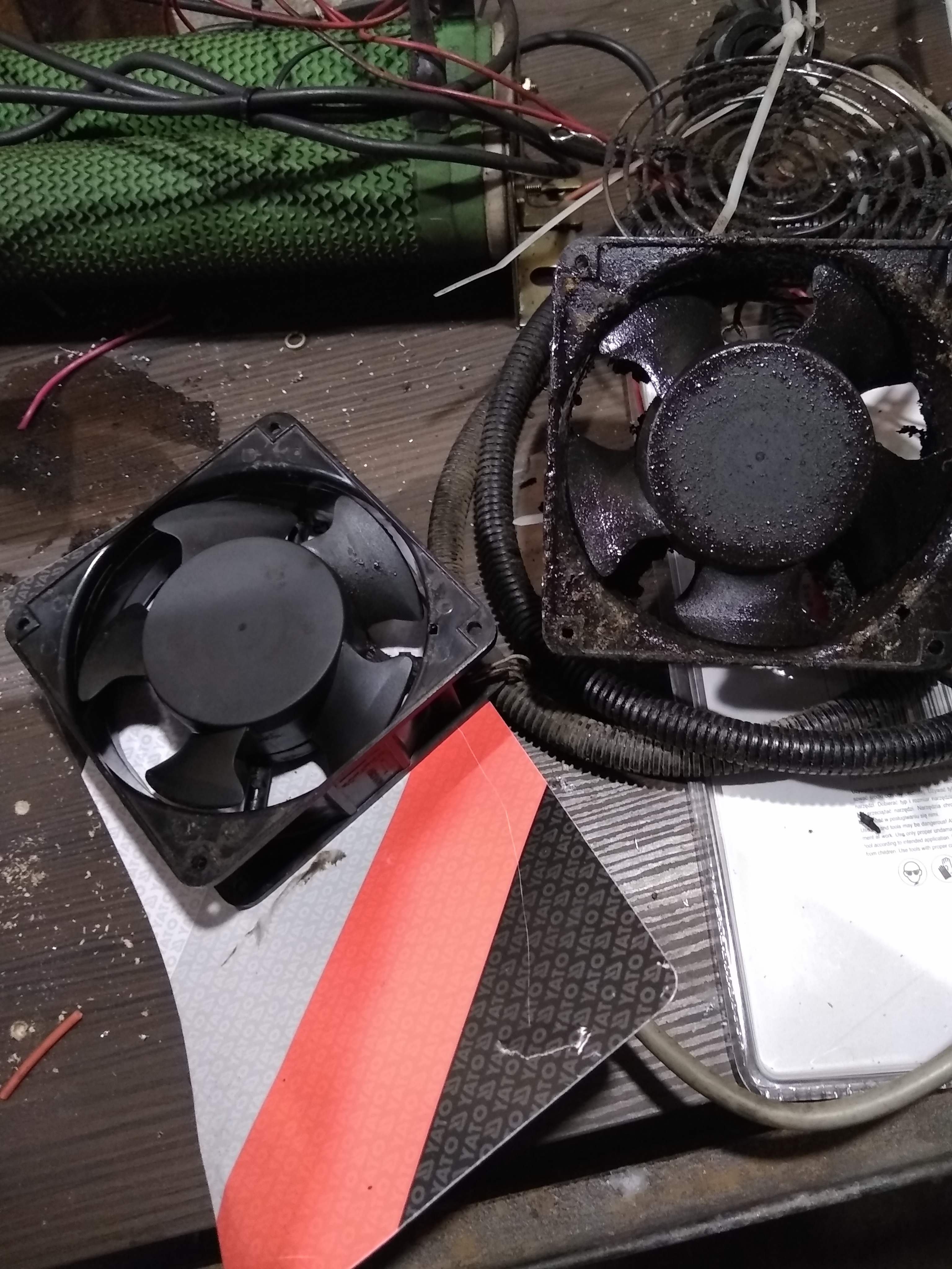

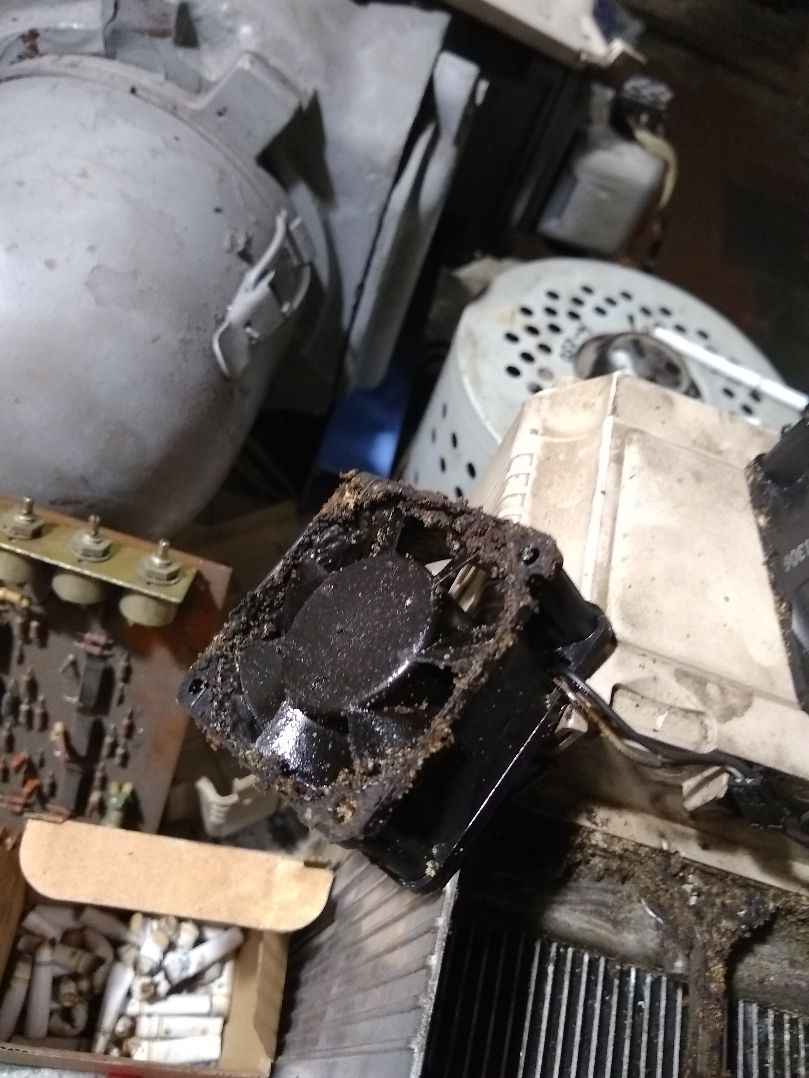

Где то на чипмейкере нашел тему 5 летней давности, столько он и стоял, и видимо использовался как донор, и не только датчиков, но и пневмо цилиндров
Вентиляторы обдува шкафа, левый уже отмыт (161795 просмотров) <a class='original' href='./download/file.php?id=188675&mode=view' target=_blank>Загрузить оригинал (2.91 МБ)</a>
Вентиляторы обдува ПЧ yaskawa a1000, до чистки (161795 просмотров) <a class='original' href='./download/file.php?id=188676&mode=view' target=_blank>Загрузить оригинал (2.91 МБ)</a>

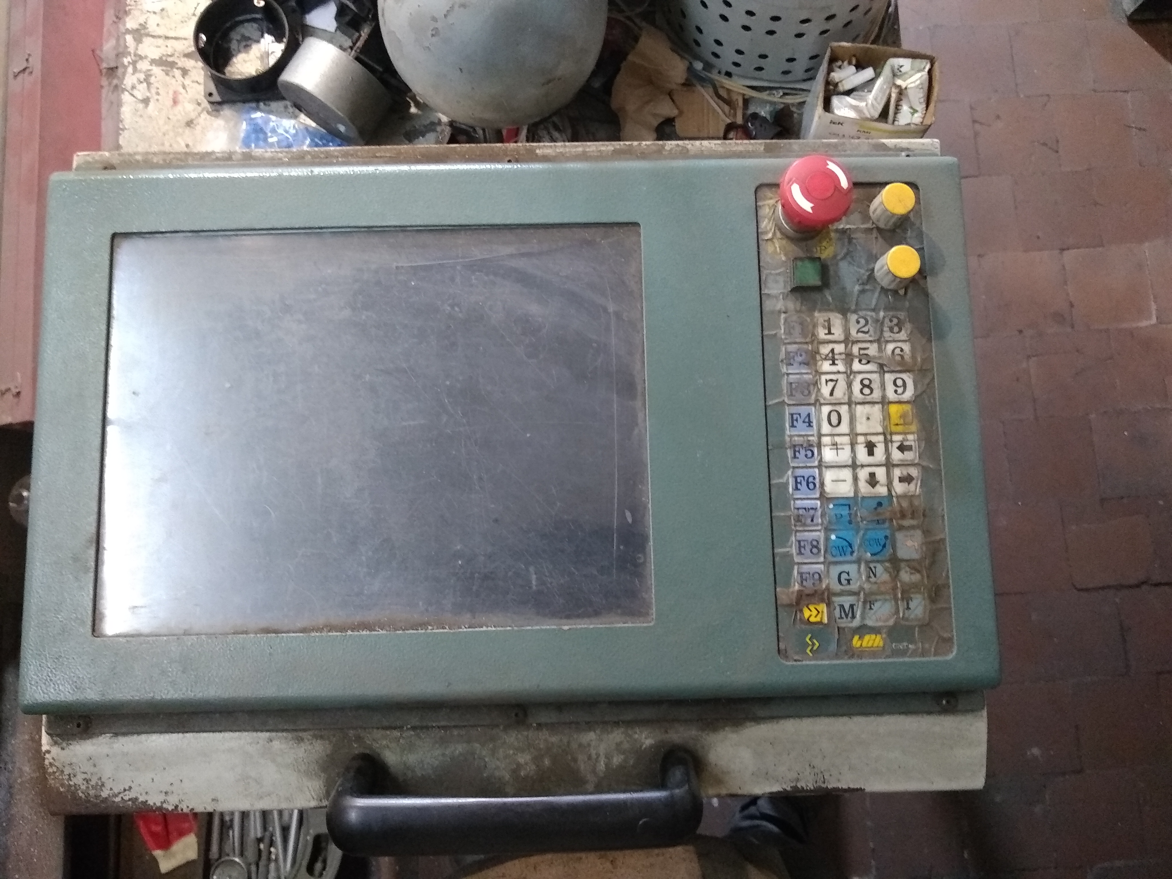

Пульт (161795 просмотров) <a class='original' href='./download/file.php?id=188677&mode=view' target=_blank>Загрузить оригинал (3.34 МБ)</a>
Пульт

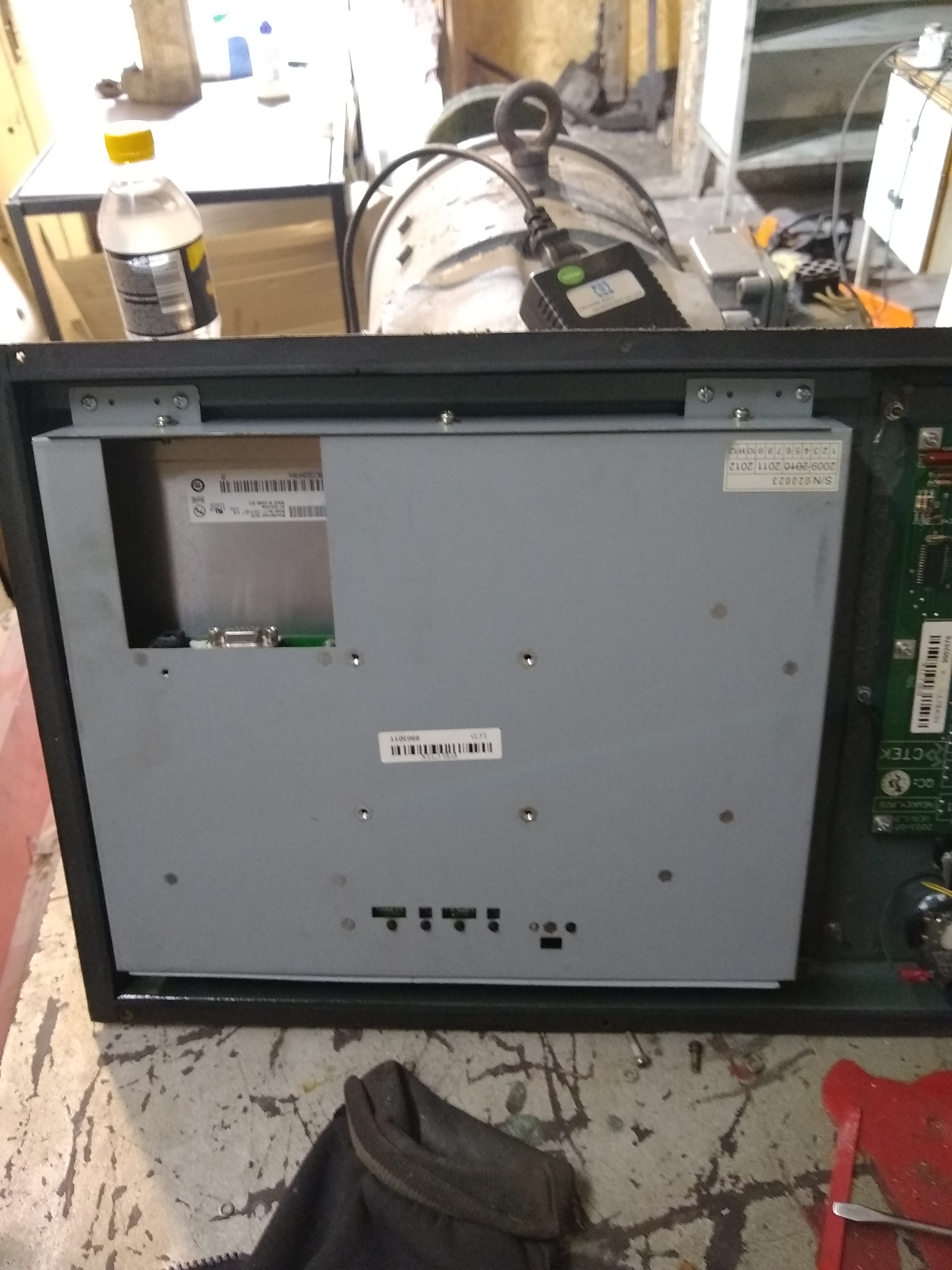

Обратная сторона пульта, чем-то напоминает cnc-d от yara. Обычный монитор, блок питания был приклеен на двусторонний скотч в пульте (161795 просмотров) <a class='original' href='./download/file.php?id=188678&mode=view' target=_blank>Загрузить оригинал (2.65 МБ)</a>

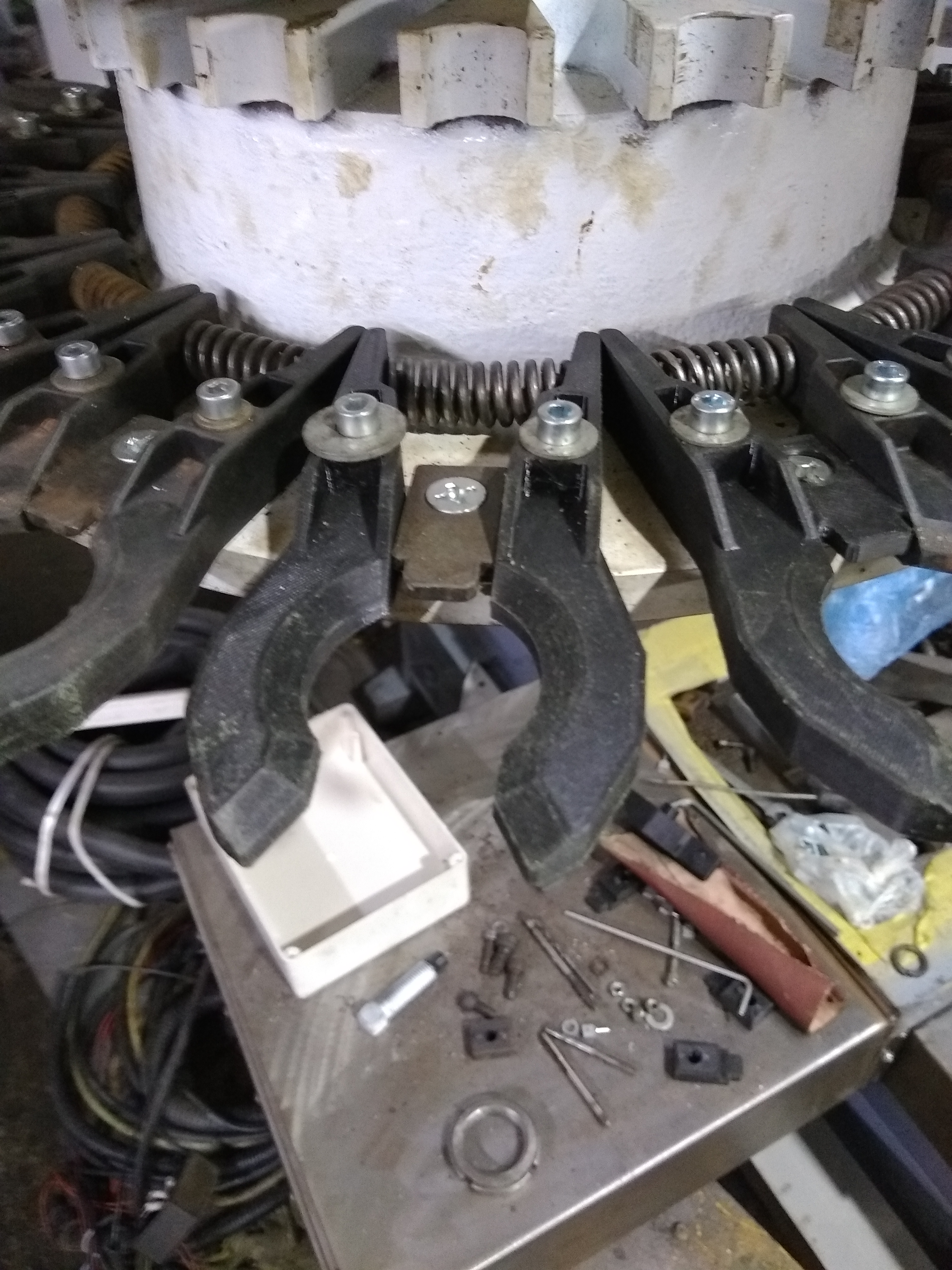

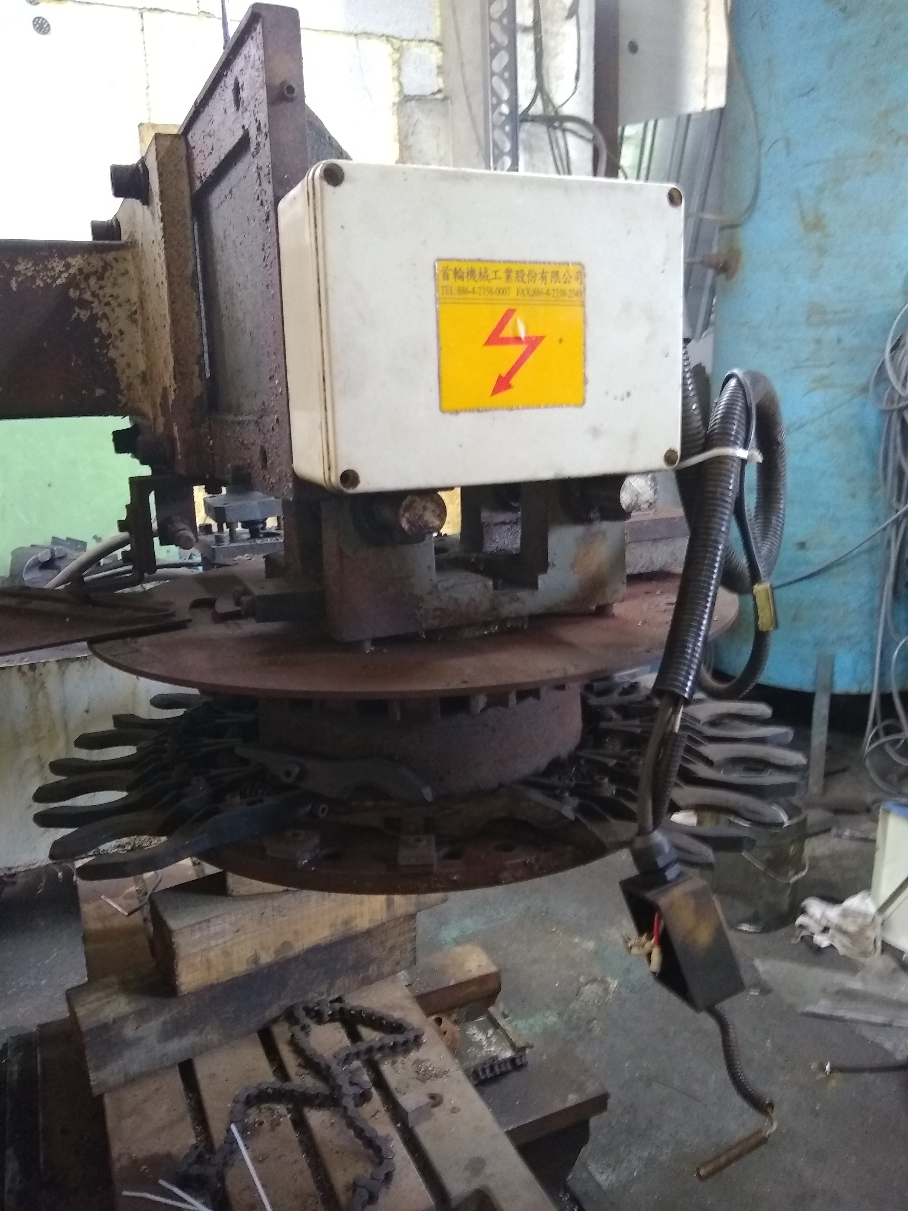

Магазин инструмента до ремонта, часть лапок, пружин и фиксаторов отсутствует, нет цилиндра подачи и датчиков положения магазина (161795 просмотров) <a class='original' href='./download/file.php?id=188679&mode=view' target=_blank>Загрузить оригинал (2.73 МБ)</a>
Магазин после реновации, не достающие лапки и фиксаторы отпечатаны на 3д принтере (161795 просмотров) <a class='original' href='./download/file.php?id=188682&mode=view' target=_blank>Загрузить оригинал (3.66 МБ)</a>

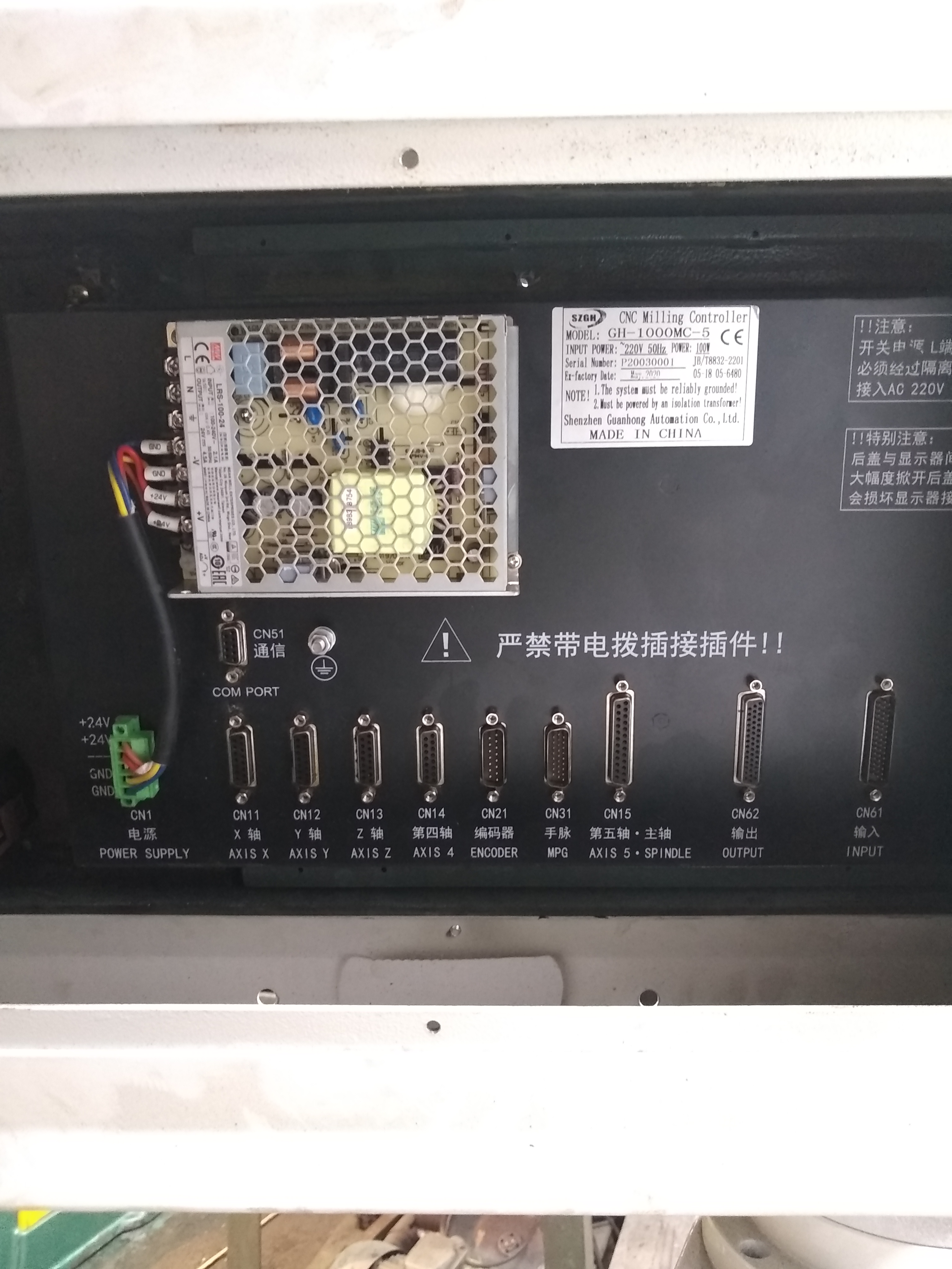

ЧПУ Китай GH-1000MC(KY-1000MC) 5 осей или точнее 4 оси + энкодер шпинделя+ автоматика смены прописана на несколько вариантов сразу, такое у фанук видел, там переключалось параметром, тут не дошел ещё. И конечно же возможность подключения внешнего пульта, кнопок разжима инструмента, движения магазина.
Вин с обратной стороны (161715 просмотров) <a class='original' href='./download/file.php?id=188711&mode=view' target=_blank>Загрузить оригинал (2.1 МБ)</a>

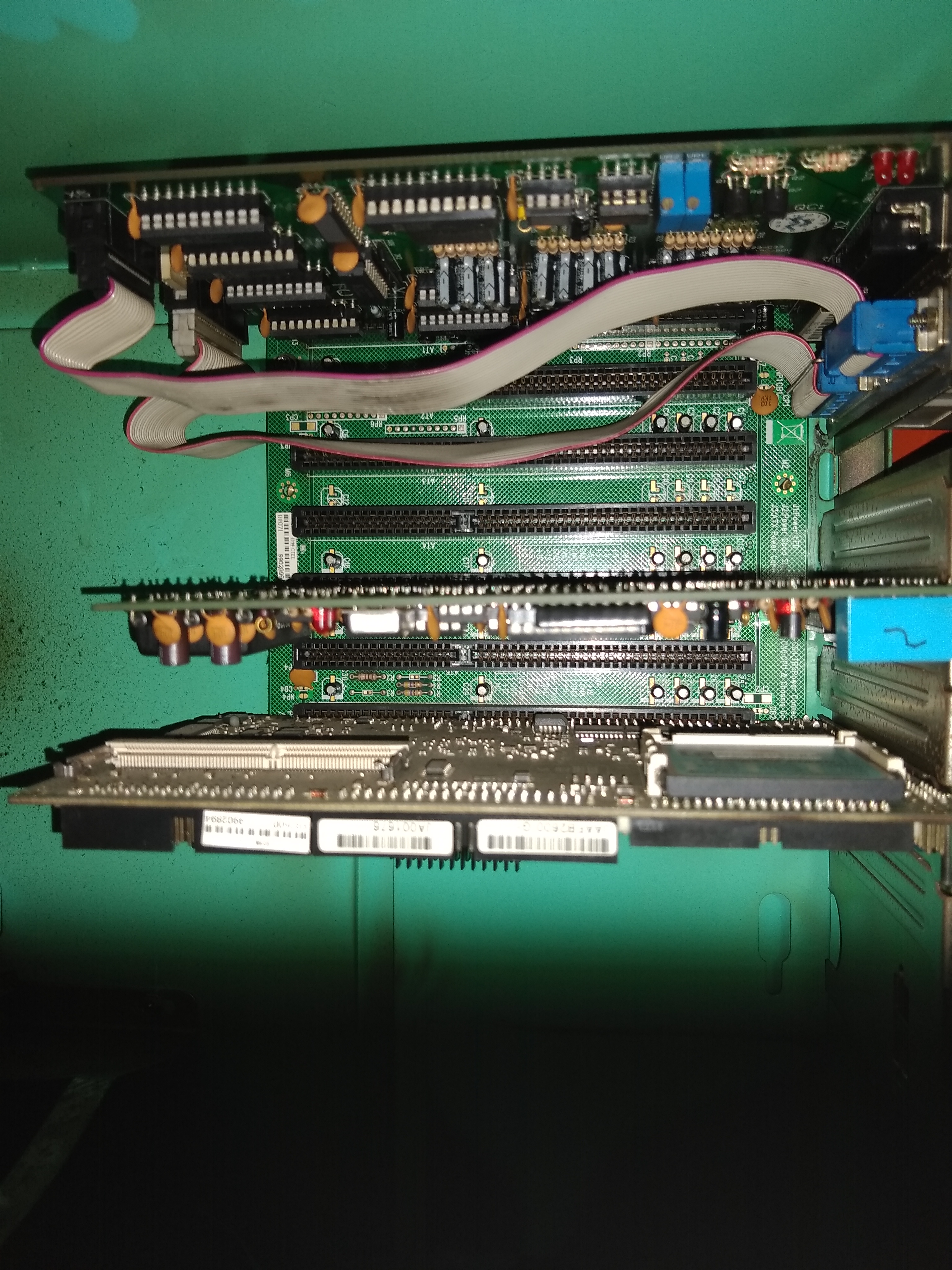

Старая система ЧПУc-tek, на базе ПК, системному висел в шкафу (161715 просмотров) <a class='original' href='./download/file.php?id=188712&mode=view' target=_blank>Загрузить оригинал (3.62 МБ)</a>

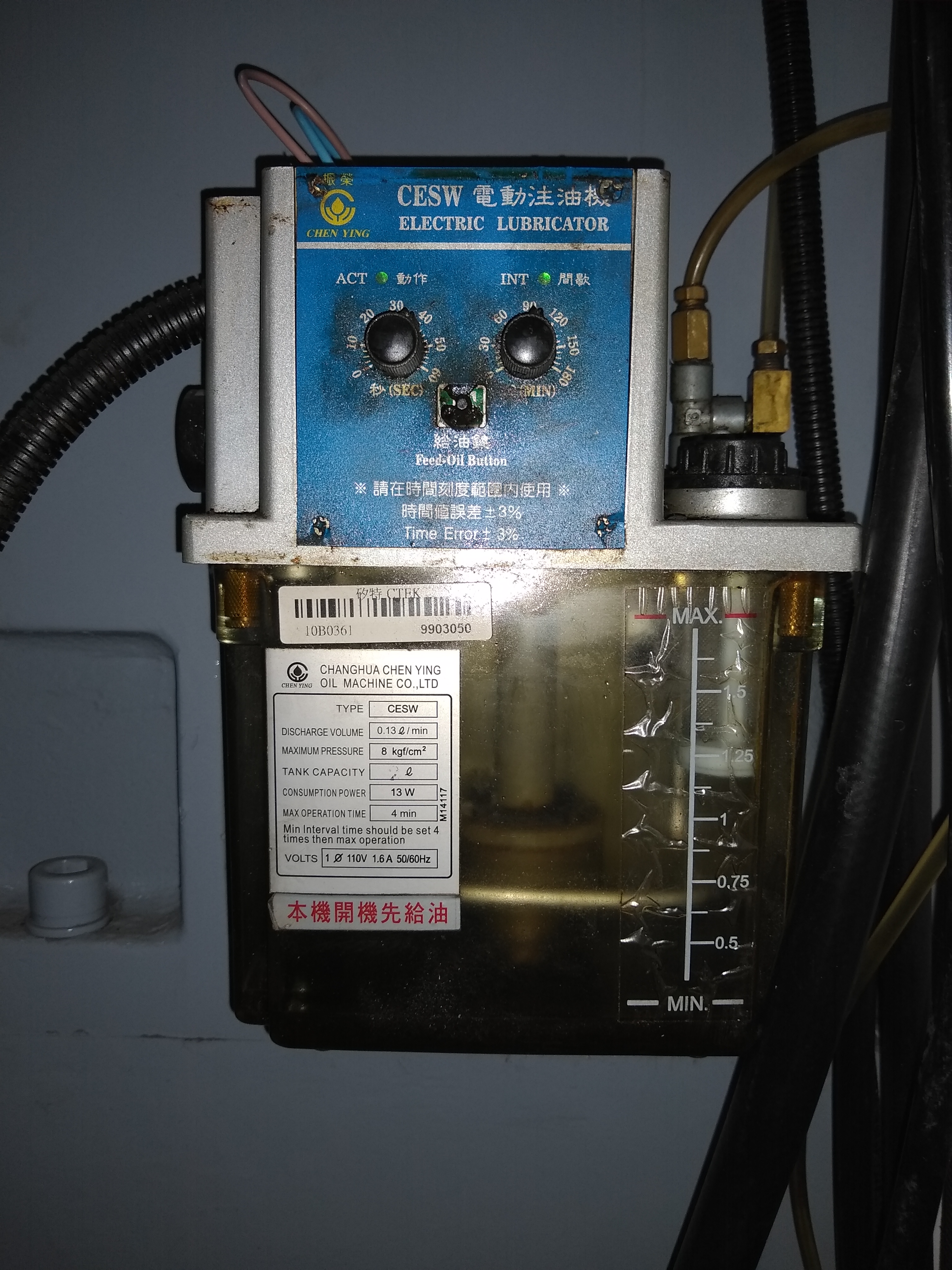

Смазка направляющих, свои регуляторы паузы и времени смазки, есть релейный выход ошибки. Пищит если масла нет, в цеху услышать можно. И кнопка принудительной смазки (161715 просмотров) <a class='original' href='./download/file.php?id=188713&mode=view' target=_blank>Загрузить оригинал (3.4 МБ)</a>

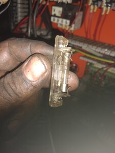

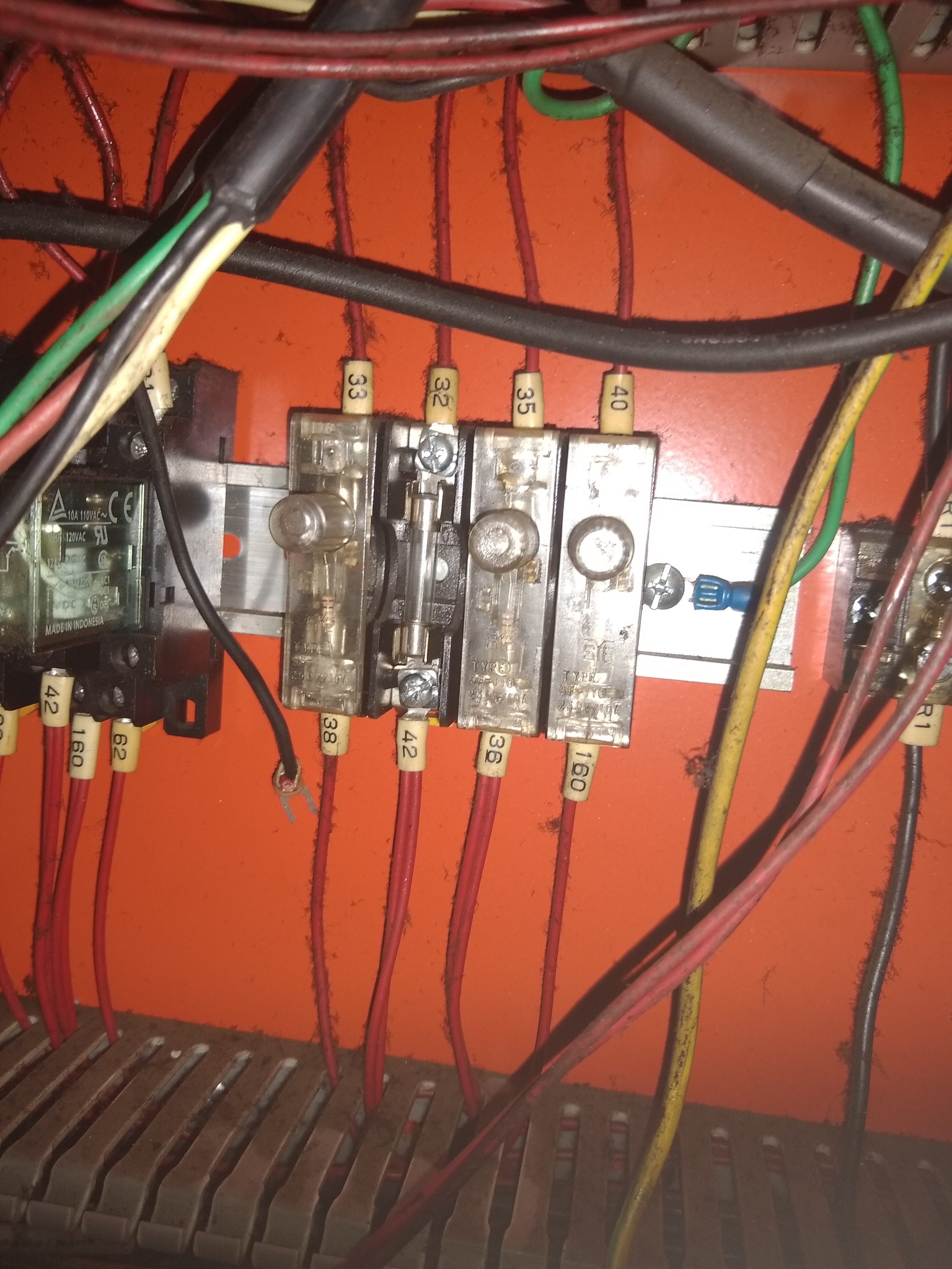

Ранее на станке в шкафу были установлены предохранители, в крышке прикрывающей его, и позволяющей удобно заменить его установлены резистор со светодиодом, что позволит не искать какой именно сгорел. До этого такого не видел
IMG_20201016_163413904.jpg (161510 просмотров) <a class='original' href='./download/file.php?id=188832&mode=view' target=_blank>Загрузить оригинал (3 МБ)</a>
IMG_20201016_163432011.jpg (161510 просмотров) <a class='original' href='./download/file.php?id=188833&mode=view' target=_blank>Загрузить оригинал (2.18 МБ)</a>
Re: C-tek km-100d замена всей, или почти, электроники
Leo_1943 писал(а): ↑ установлены резистор со светодиодом, что позволит не искать какой именно сгорел
Так себе решение - при сгоревшем предохранителе на резисторе рассеивается 1-2 Вт тепла и в цепи продолжает течь ток 5-10 мА. Раньше использовали резистор и неонку. Мне больше нравятся предохранители с механической индикацией.

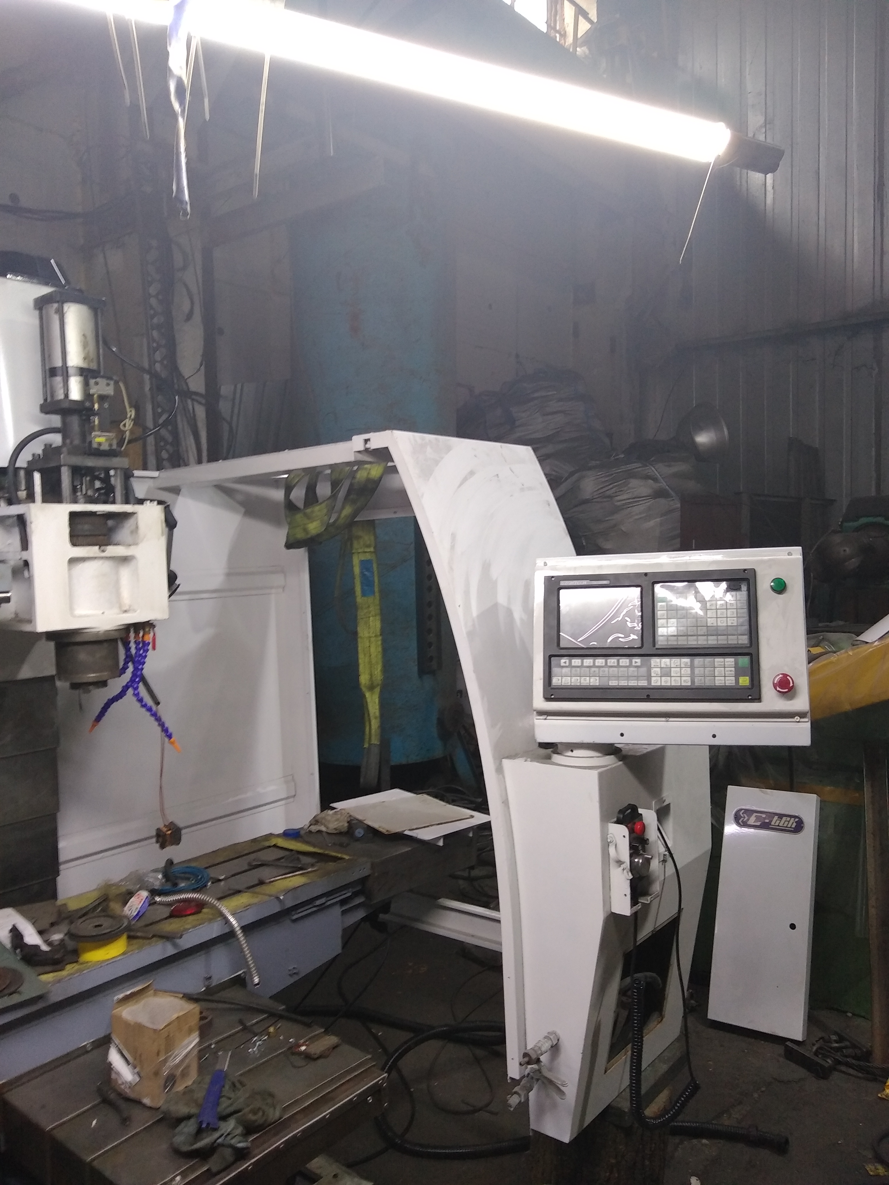

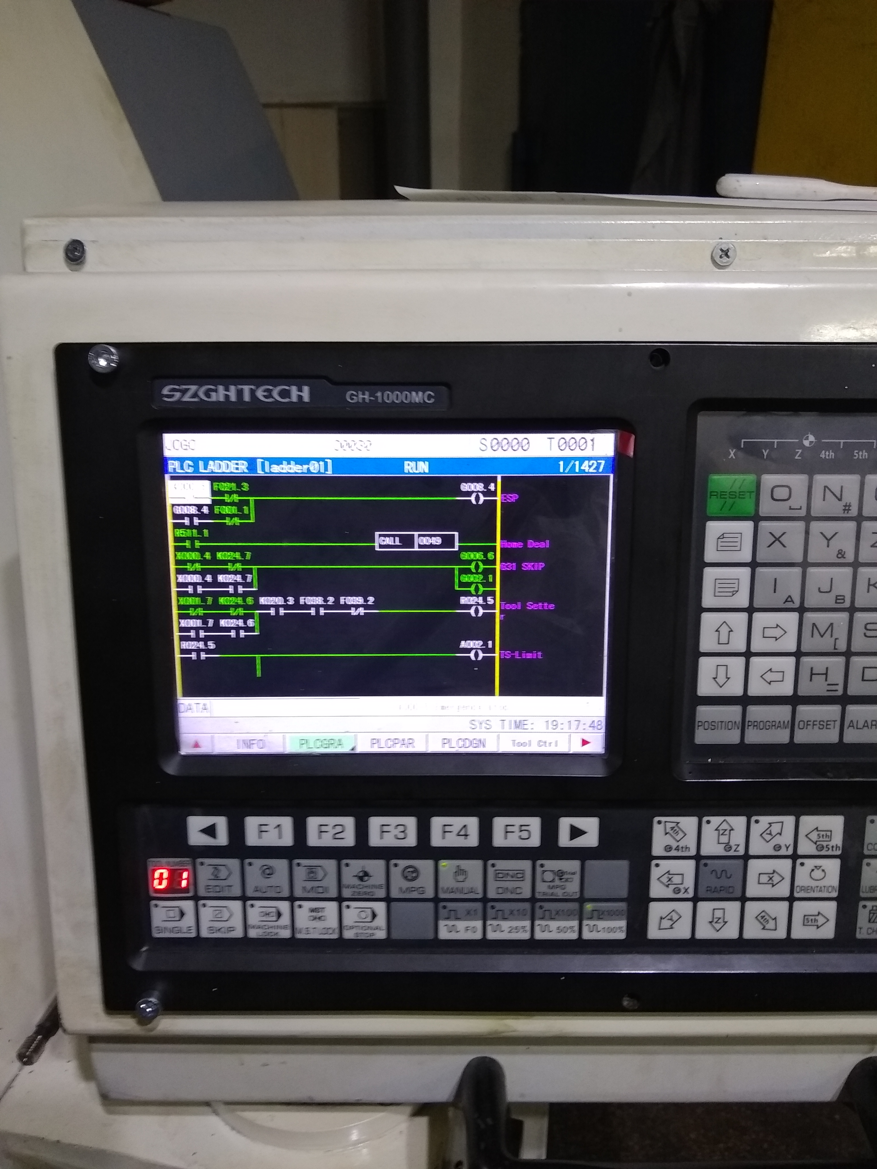

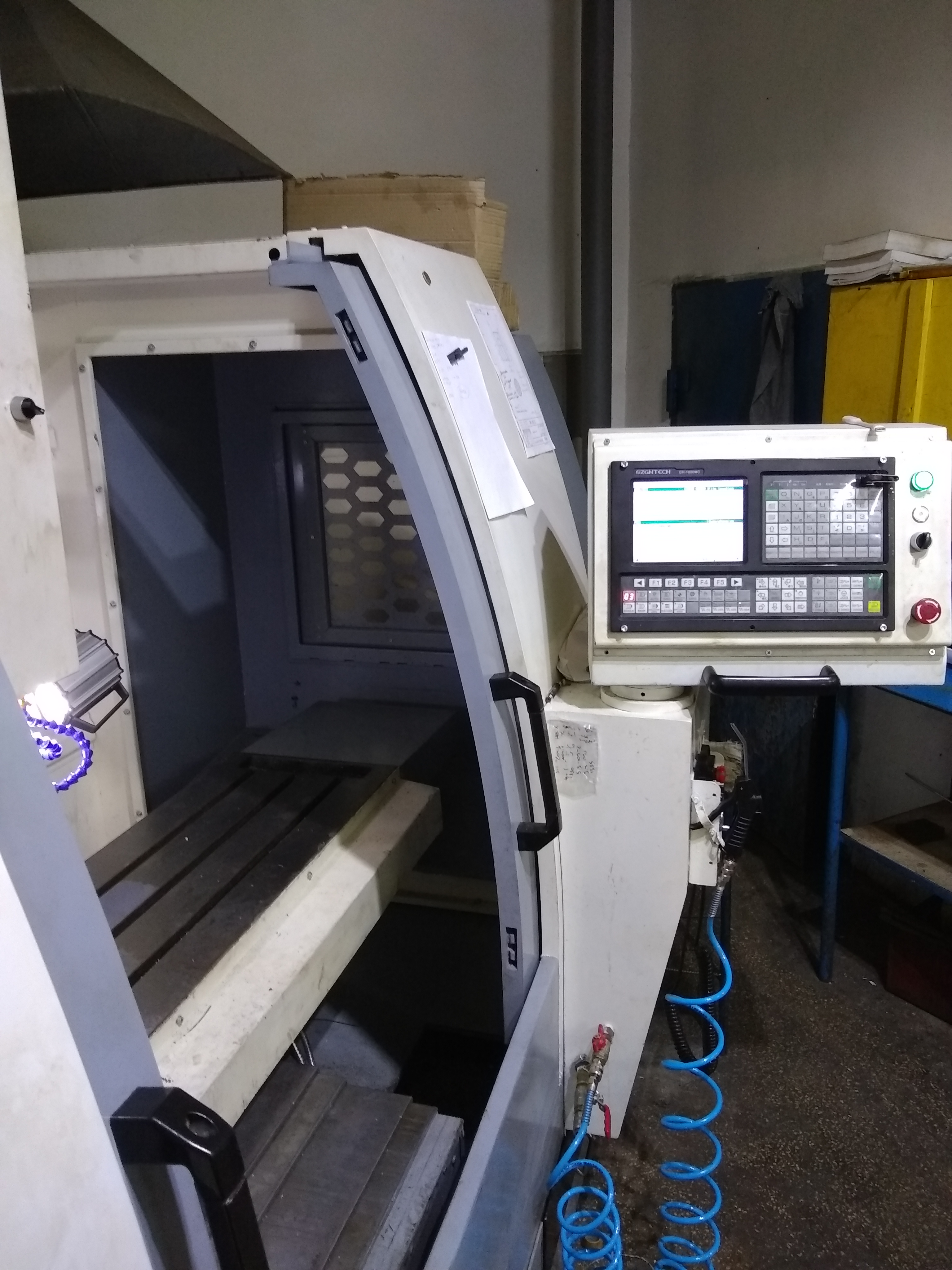

Установили стойку szgh gh-1000mc

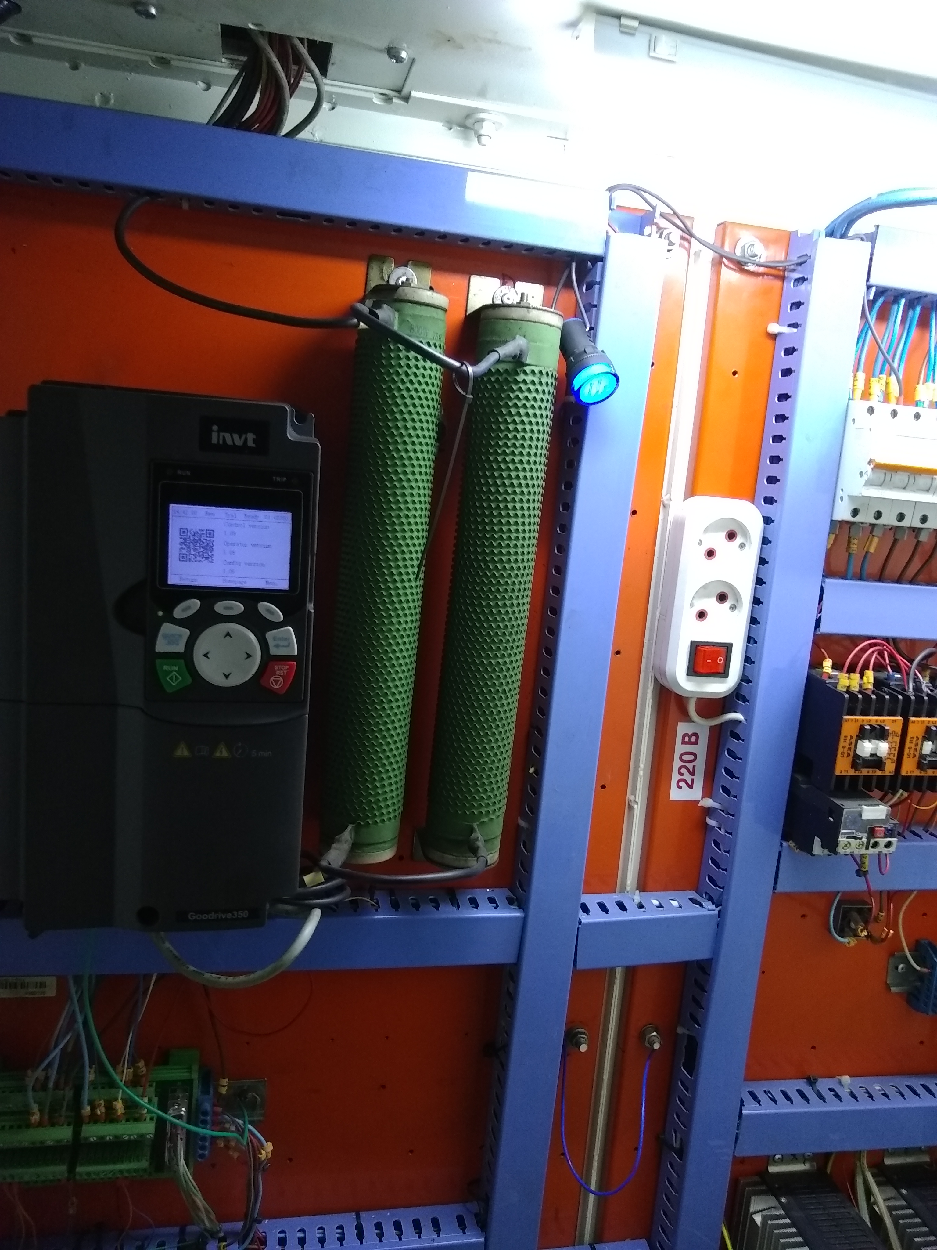

Привод шпинделя, ПЧ, пришлось заменить, установили invt gd-350 с картой энкодерв, для ориентации при смене инструмента и нарезания резьбы метчиком
Немного фоток готового станка
IMG_20210105_194034059.jpg (158569 просмотров) <a class='original' href='./download/file.php?id=190978&mode=view' target=_blank>Загрузить оригинал (2.56 МБ)</a>

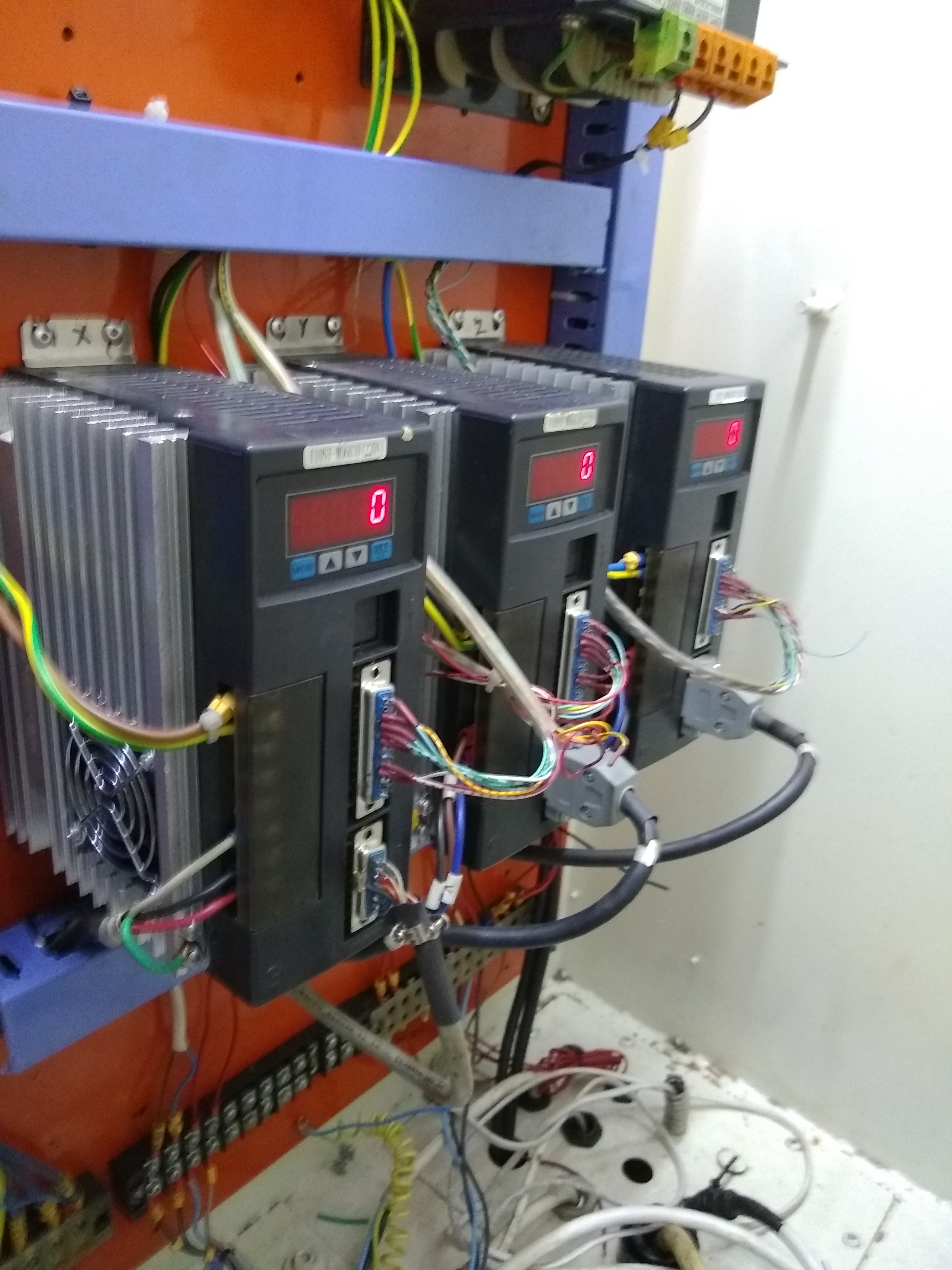

Осевые привода (158569 просмотров) <a class='original' href='./download/file.php?id=190984&mode=view' target=_blank>Загрузить оригинал (3.01 МБ)</a>
Осевые привода
ПЧ шпинделя с тормозными резисторами (158569 просмотров) <a class='original' href='./download/file.php?id=190985&mode=view' target=_blank>Загрузить оригинал (2.75 МБ)</a>

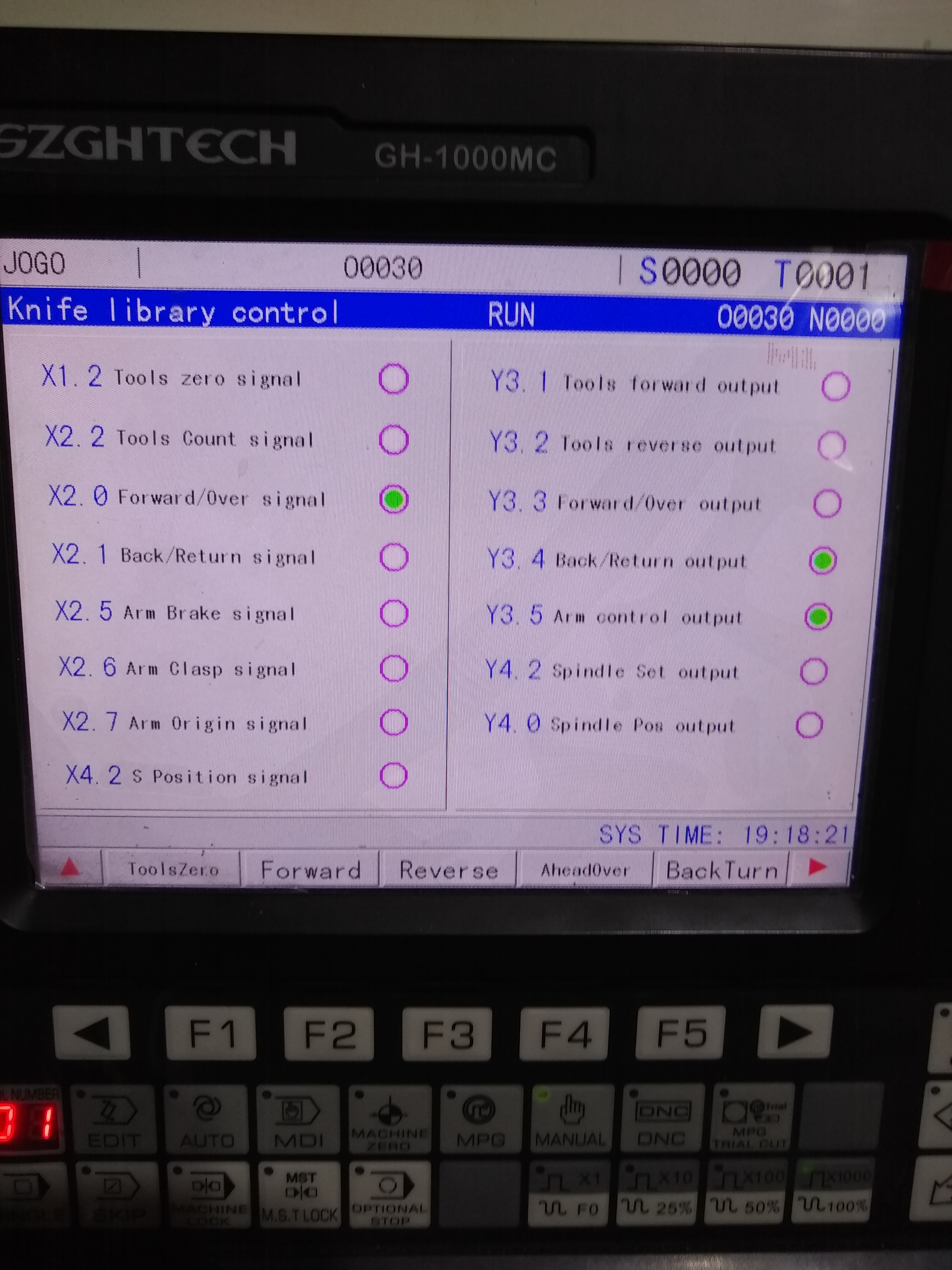

Экран смены инструмента для наладки из plc (158569 просмотров) <a class='original' href='./download/file.php?id=190986&mode=view' target=_blank>Загрузить оригинал (2.95 МБ)</a>
Редактор plc<br />Заранее есть программы под несколько типов магазина<br />И возможность написать свою программу или править готовую (158569 просмотров) <a class='original' href='./download/file.php?id=190987&mode=view' target=_blank>Загрузить оригинал (2.92 МБ)</a>
Редактор plc

Serg писал(а): ↑ Раньше использовали резистор и неонку.
Так там, похоже, неонка и есть. И резистор 200 кОм.

Leo_1943 писал(а): ↑ Заранее есть программы под несколько типов магазина
а есть-ли какая софтина для редактирования ПЛК или исключительно все со стойки делается?
А то очень хочется взглянуть на какие либо примеры реализации ПЛК для автосмены барабанного типа (как на вашем видео)
и в догонку еще вопрос- у вас на автосмене сколько датчиков стоит и на какие функции? (на замок-фиксацию мальтийского креста ,датчик выдвижения барабана(на пневмоцилиндре) в рабочую зону ..... еще есть какие?
Leo_1943
Сообщения: 837
Репутация: 250
Настоящее имя: Леонид
Откуда: Харьков
Сообщение Leo_1943 »
Есть софт для windows, постараюсь сюда сбросить. Инструкции оператора, и установщика, с описанием ошибок и подключения.
На магазине, датчик счета, нуля(не используется, но можно) положение впереди и сзади. Вращается в обе стороны, счёт от указанного номера в параметре, или от нуля, если подключить.
Для работы магазина, должна работать ориентация, ПЧ плюс энкодер плюс датчик положения, датчик давления воздуха в системе. Датчик разжима, зажима инструмента в шпинделе
