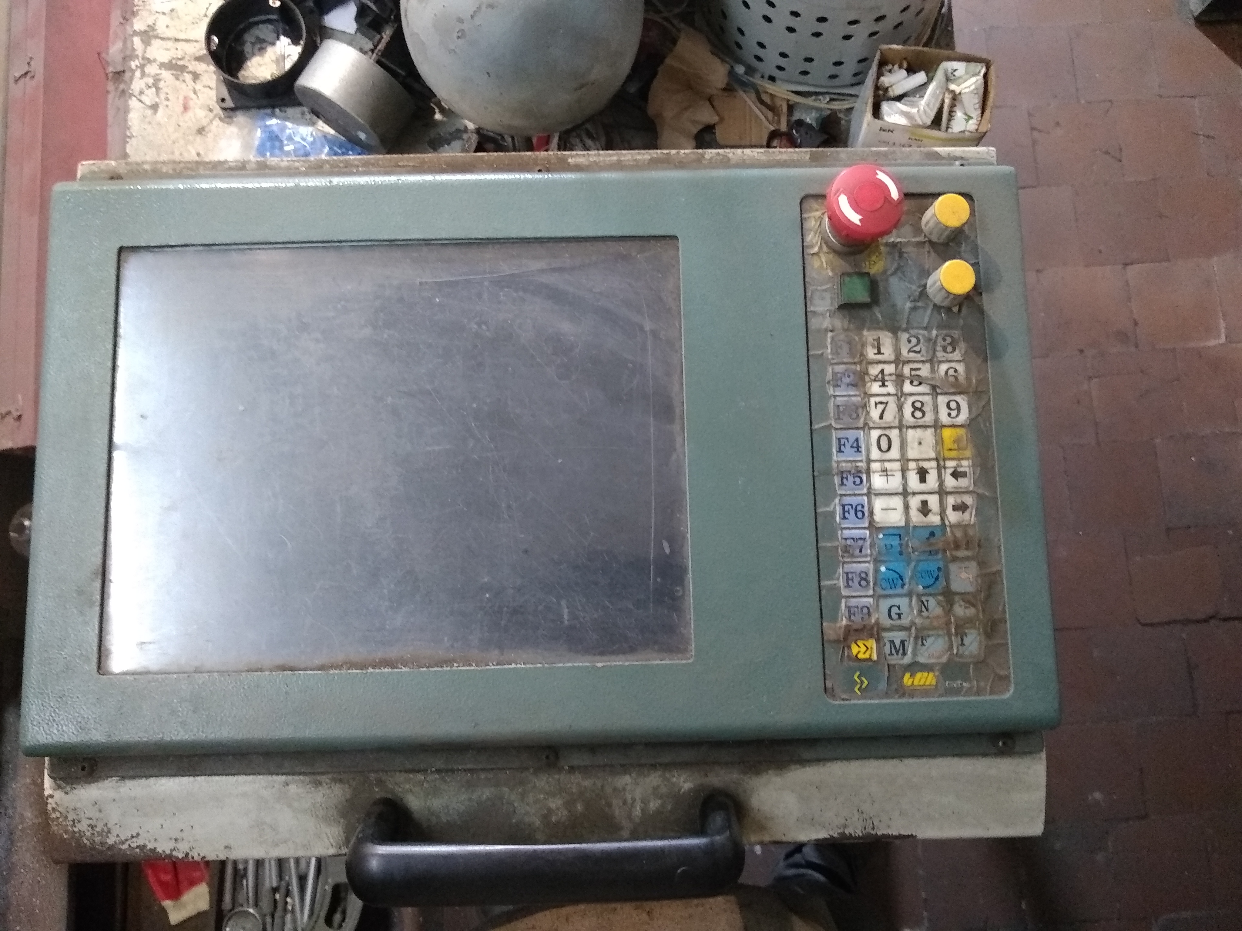

Пульт (161893 просмотра) <a class='original' href='./download/file.php?id=188677&mode=view' target=_blank>Загрузить оригинал (3.34 МБ)</a>
Пульт
Обратная сторона пульта, чем-то напоминает cnc-d от yara. Обычный монитор, блок питания был приклеен на двусторонний скотч в пульте (161893 просмотра) <a class='original' href='./download/file.php?id=188678&mode=view' target=_blank>Загрузить оригинал (2.65 МБ)</a>

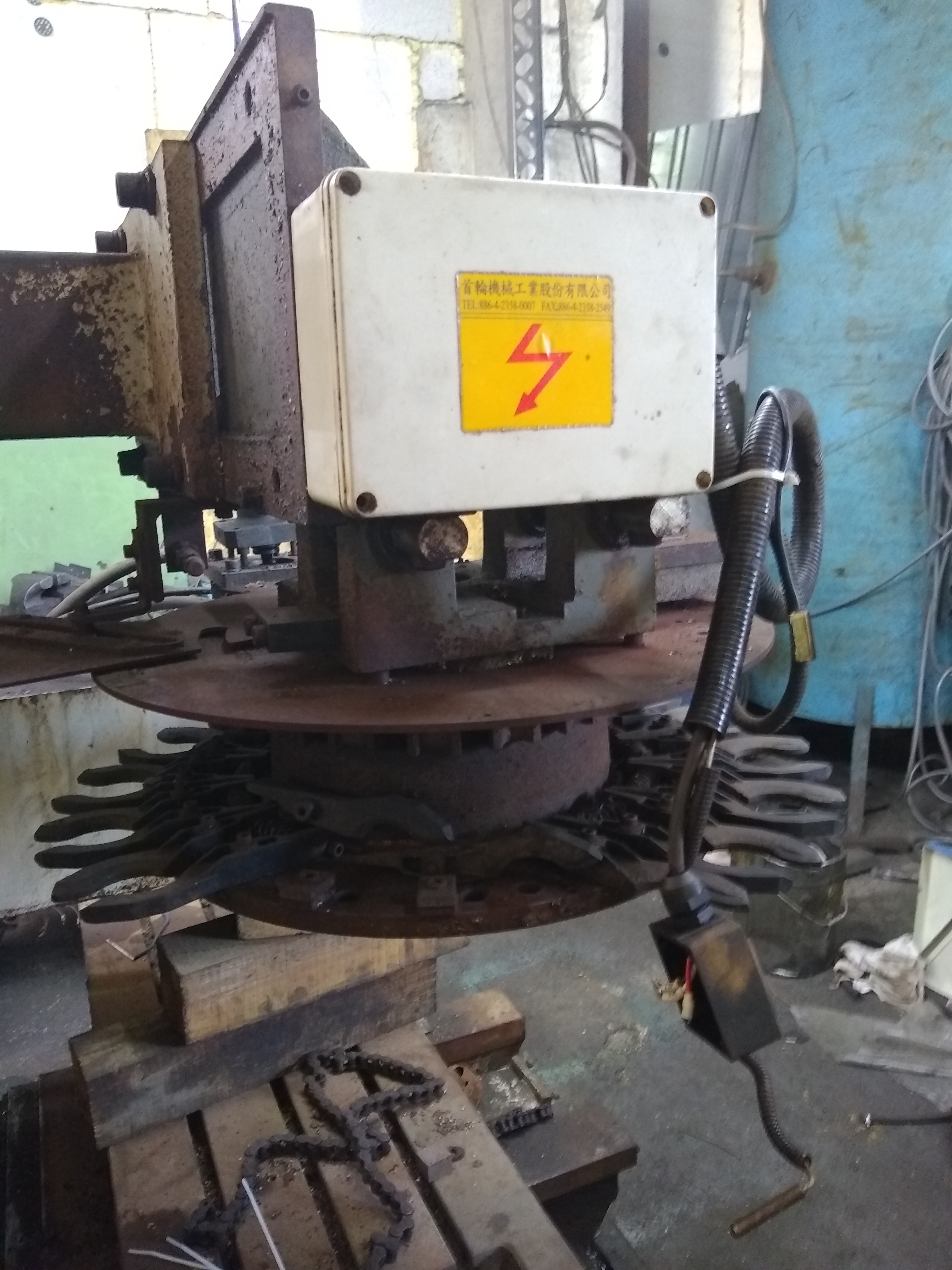

Магазин инструмента до ремонта, часть лапок, пружин и фиксаторов отсутствует, нет цилиндра подачи и датчиков положения магазина (161893 просмотра) <a class='original' href='./download/file.php?id=188679&mode=view' target=_blank>Загрузить оригинал (2.73 МБ)</a>
Магазин после реновации, не достающие лапки и фиксаторы отпечатаны на 3д принтере (161893 просмотра) <a class='original' href='./download/file.php?id=188682&mode=view' target=_blank>Загрузить оригинал (3.66 МБ)</a>

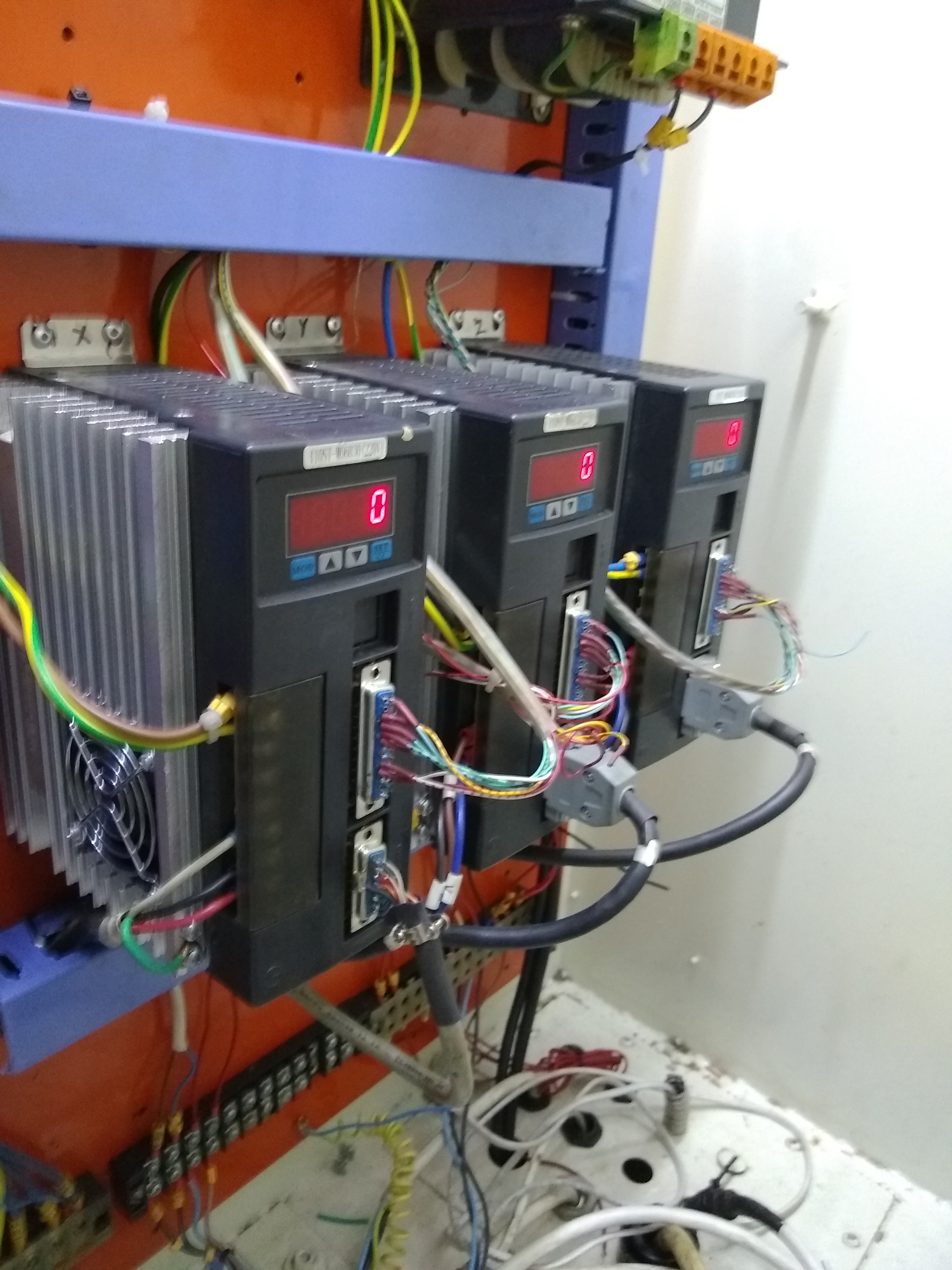

Осевые привода (158667 просмотров) <a class='original' href='./download/file.php?id=190984&mode=view' target=_blank>Загрузить оригинал (3.01 МБ)</a>
Осевые привода
