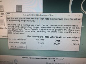

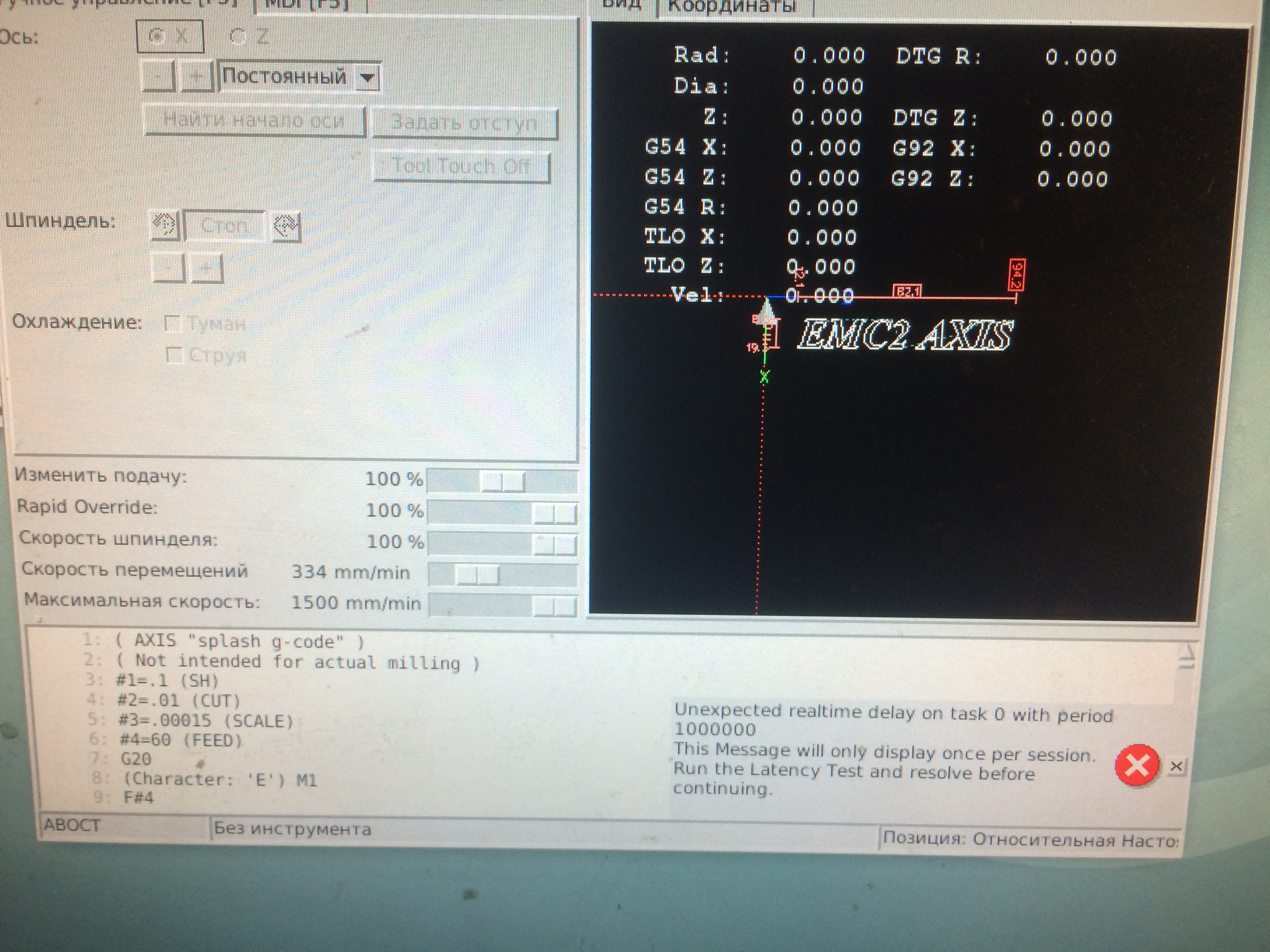

Вообще у меня linux cnc немного поругивается при старте на скорость отклика компьютера. Компьютер двухядерный. Но неужели от этого такое может быть ритмичное толчковое ?
Re: дробное движение оси. что изменить в параметрах драйвера?
Это был следующий вопрос - скорее всего оно.

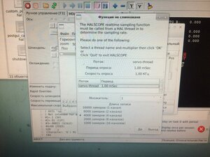

Можно попробовать halscop'ом сигнал step посмотреть...
А как именно "поругивается"?
To All: неужели так сложно сразу показывать сообщения об ошибках - это в разы ускоряет получение ответов, которые вы-же с нетерпением ждёте... :wik:

Вот такая ругань при запуске линуксснс, нашел этот халскопфункцию, как ей пользоваться пока не знаю. Сегодня весь день в разъездах по работе. Завтра с утра буду пробовать....

Да я стараюсь , как могу в рамках своих знаний. Вот отключил эту функцию в биос Intel EIST сразу перестал lcnc выдавать ошибку при запуске. Тест показывает вот следующее...
Но все равно оси передвигаются толчками! Комп двюЯдерный где-то 2.6 гигагерц. Я не вникал. Скачал и устанавливал по инструкции 2.8 версию чтоб работала mesa по сетевому. Все вроде работает. Чуть попозже добавлю конфиг сюда покажу.

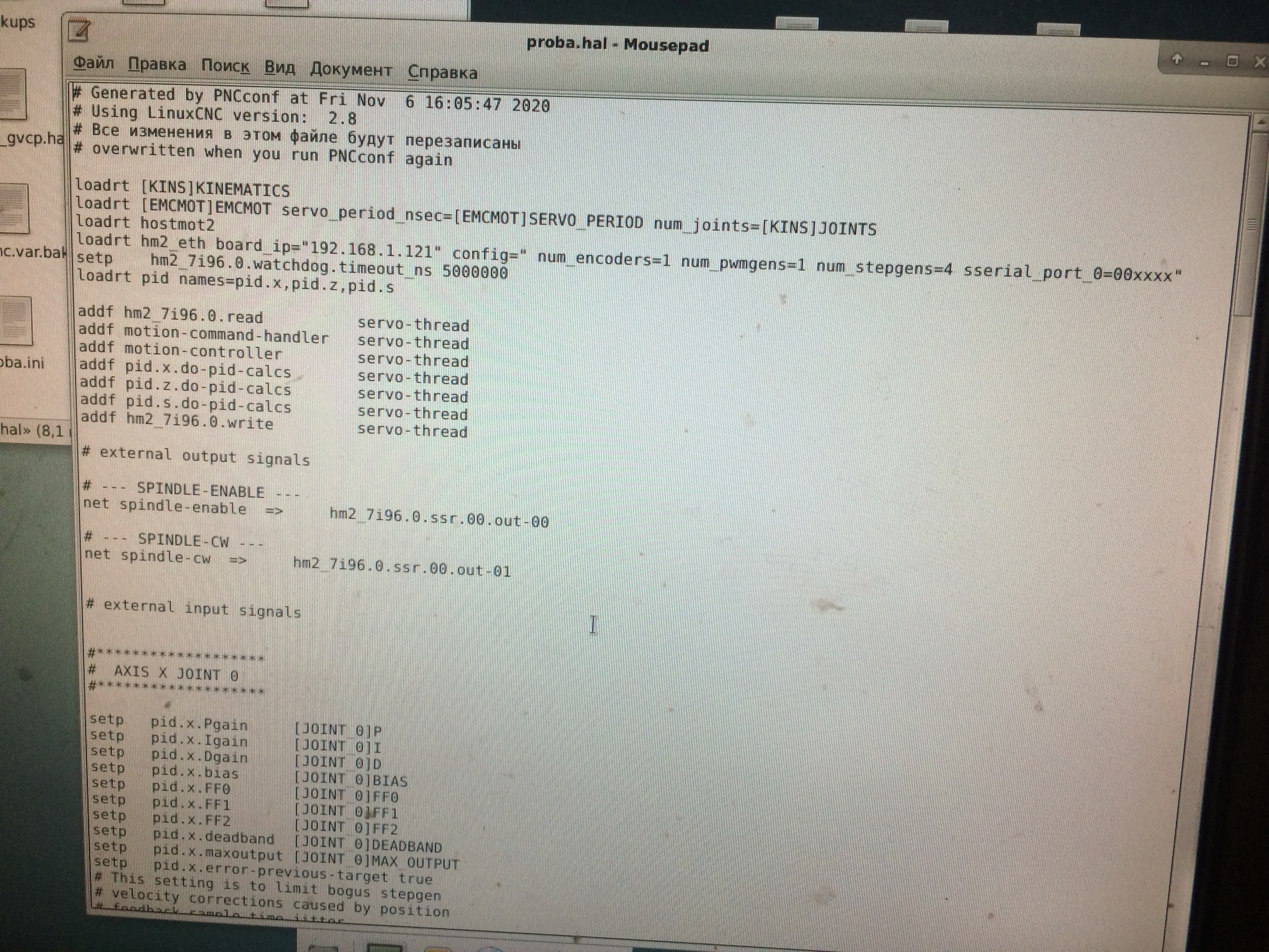

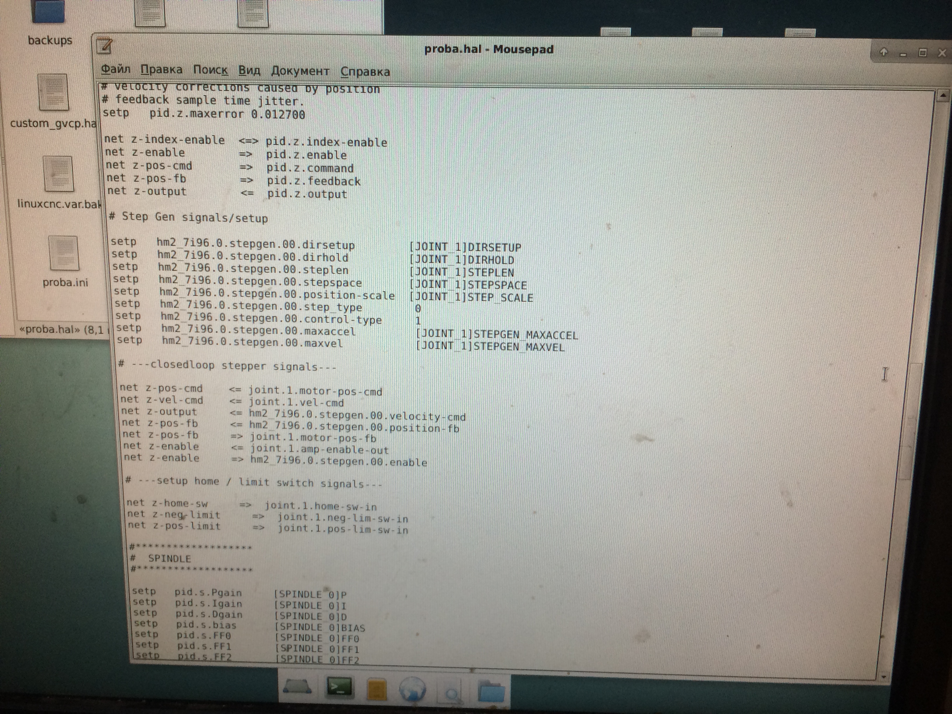

Hal файл. Что еще сказать ? Привода delta asda-ab и asda-b2.

Вот как-то никуда эти цифры в настройках не применяю. может быть здесь ошибка? куда-то их надо соотносить ? читаю что-то про base_period. но как завязывать в pcnconfige пока не понял

Считаешь ini файл не нужен?..
Boris794 писал(а): Вот как-то никуда эти цифры в настройках не применяю. может быть здесь ошибка? куда-то их надо соотносить ? читаю что-то про base_period.
Изучай документацию на LinuxCNC - намного понятнее будет и легче.
Проблему надо искать, но увы, я пока не готов делать это руками того, кому нужно объяснять не только что и где смотреть, но и какие кнопки для этого нужно нажимать... Может кто-то ещё готов этим заняться...
