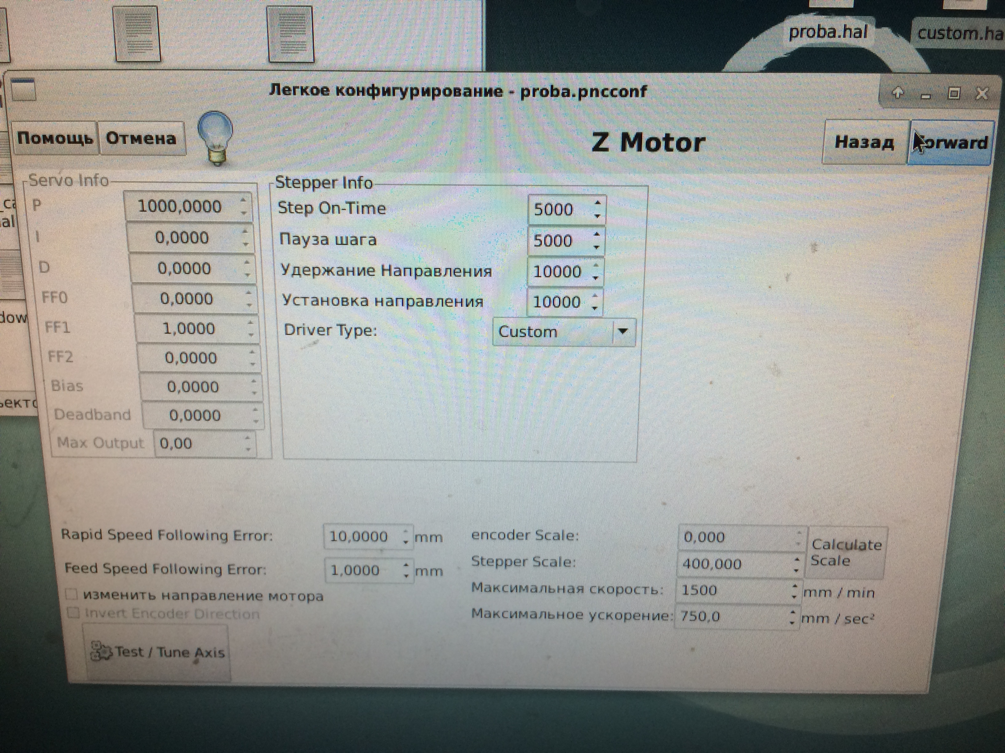

Скажите пожалуйста, кто знает. стоят у меня на двух осях сервоприводы Delta 400 ватные. Один древний 2006 года, второй свежий. Система Linux Cnc и mesa.
В общем движение осуществляется рывками ( станок только делаю) . Дробит ход вместо плавного перемещения. в режиме Jog крутит плавно.
Где капать ? в настройках Linux cnc или драйвер как-то трогать в плане соотношений редукций?

Ну вот так это выглядит. И вот так выглядит настройка мотора в Linux cnc. На драйверах я трогал только "перерегуляцию" значение P2-00 поставил 12....иначе у меня колбасят рукоятки. Управление моторами идет по шаг направление

Если LinuxCNC настраивался только через pncconf, то скорее всего нужно настраивать приводы.
Какая именно Mesa?

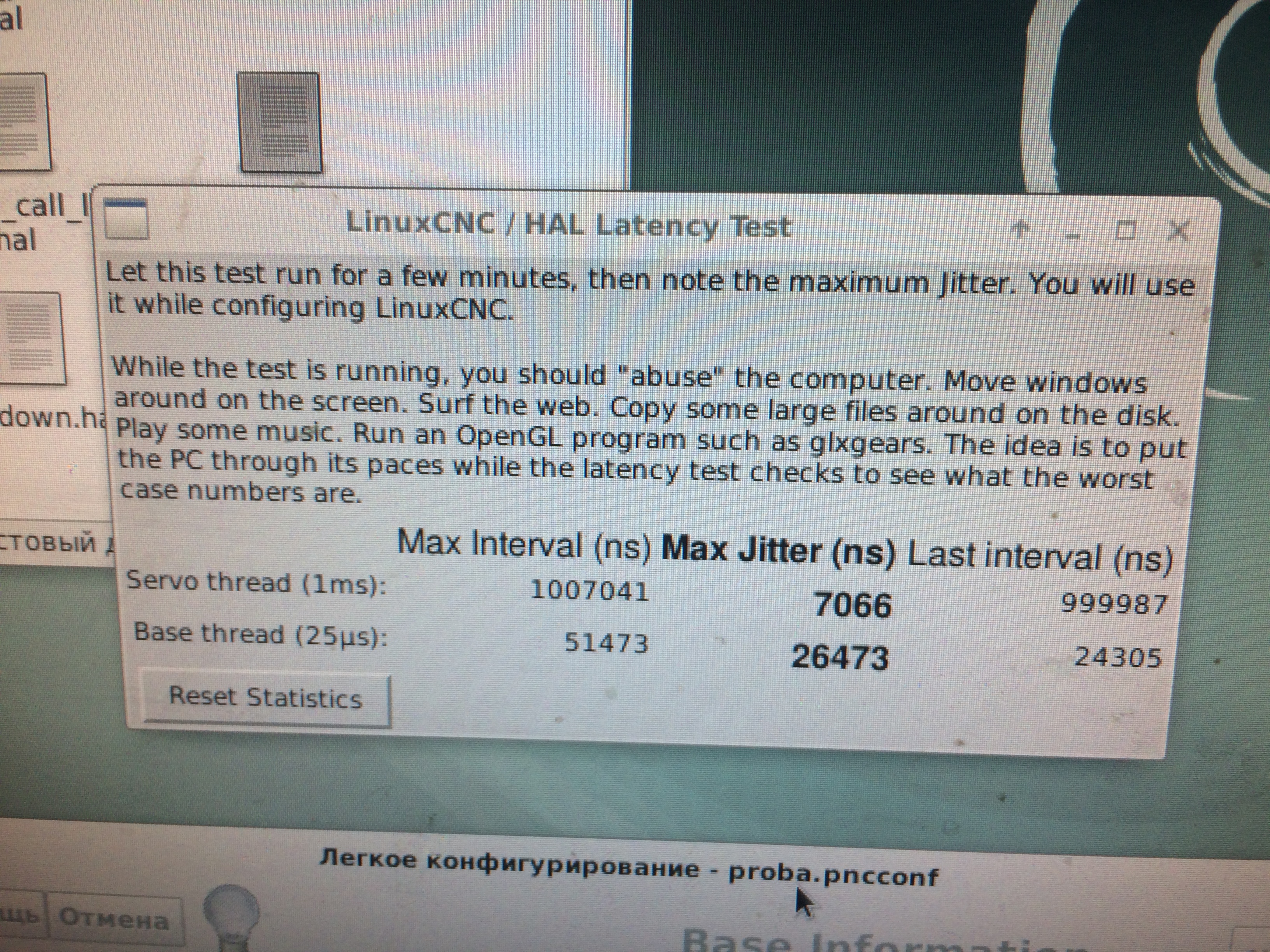

Вообще у меня linux cnc немного поругивается при старте на скорость отклика компьютера. Компьютер двухядерный. Но неужели от этого такое может быть ритмичное толчковое ?
Re: дробное движение оси. что изменить в параметрах драйвера?
Это был следующий вопрос - скорее всего оно.
Можно попробовать halscop'ом сигнал step посмотреть...
А как именно "поругивается"?
To All: неужели так сложно сразу показывать сообщения об ошибках - это в разы ускоряет получение ответов, которые вы-же с нетерпением ждёте... :wik:

Вот такая ругань при запуске линуксснс, нашел этот халскопфункцию, как ей пользоваться пока не знаю. Сегодня весь день в разъездах по работе. Завтра с утра буду пробовать....

Да я стараюсь , как могу в рамках своих знаний. Вот отключил эту функцию в биос Intel EIST сразу перестал lcnc выдавать ошибку при запуске. Тест показывает вот следующее...
Но все равно оси передвигаются толчками! Комп двюЯдерный где-то 2.6 гигагерц. Я не вникал. Скачал и устанавливал по инструкции 2.8 версию чтоб работала mesa по сетевому. Все вроде работает. Чуть попозже добавлю конфиг сюда покажу.
