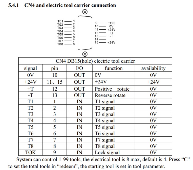

Управление револьвером
Разобрался более-менее с базовым функционалом управления инструментом. Смутило только то, что с руководстве указано поддержка до 99 тулов, а физический интерфейс (разъем CN4) поддерживает только 8.
1.jpg (32294 просмотра) <a class='original' href='./download/file.php?id=187930&mode=view' target=_blank>Загрузить оригинал (119.79 КБ)</a>
Как она умудряется управлять числом тулов блее 8-ми? я не смог разобраться, и китайцы молчат пока. Но потом, собрав все варианты мануалов по стойке, кажется, нашел самый новый. И вот в этом же разделе есть отсутствовавшие параметры тула с номерами 10, 11 и 20. Так вот в 20-м есть намек на использование револьвера с энкодером:
No.20 parameter:Active tool mode[1 mean normal,0 mean coding tool]
When lathe is with coding tool(encoder turret),system must restore PLC of coding
turret. The control program can be edited by press “N” in Diagousis.
У меня как раз такой револьвер, он на 12 тулов, с энкодером, проверкой четности, стробами и управлением соленоидом. Я аж воспрял - возможно не придется городить свой контроллер. Но кто-нибудь знает, заложен ли в PLC алгоритм управления, и дейсвительно ли пользователь может его изменить? Может кто-то пробовал/смотрел?

Vladimir52 писал(а): ↑ Как она умудряется управлять числом тулов блее 8-ми? я не смог разобраться, и китайцы молчат пока.
По этой конкретно стойке не скажу, но вообще по 8 линиям можно передать до 2^8 = 256 значений
Vladimir52
Сообщения: 384
Репутация: 51
Re: Вопросы по стойке SZGH-CNC990TDb-2 (для токарного)
Сообщение Vladimir52 »
alex_sar писал(а): ↑ По этой конкретно стойке не скажу, но вообще по 8 линиям можно передать до 2^8 = 256 значений
Более того, по одной линии можно, и даже больше. Но вопрос не о теоретических возможностях, а о конкретной стойке. Если эти линии можно как-то переназначать, то хотелось бы узнать, как.

Из новостей - это то, что они поддерживают битовые энкодеры, на том же разъеме CN4 (т.е. их можно переназначить). Проверку четности не поддерживают. Для управления соленоидом нехватает ног, поэтому используют одну с разъема CN10. Прислали пример макроса для револьвера - очень странный макроязык, сильно отдаленно напоминающий макроязык от Fanuc, очень отдаленно. Пока разобрать до конца еще не смог. Вот кусочек из макроса для примера (может кто распознаем в нем что-то знакомое):
#303=0
#304=0
STATUSINFO(Turret Release Braker!)
WAT+X05
OUT+M59
PAUS50
STATUSINFO(Turret Rotate & Select Tool!)
OUTPY18RY19
IF(+Y18)THEN
#303=1
ENDIF
IF(+Y19)THEN
#304=1
ENDIF
MODWAT4
MAXWAT500
WAT-X05
IF(+X05)THEN
OUT-Y18-Y19
OUT-M59
MSG(Turret cannot unlock!)
ERREXIT
ENDIF
Так же распиновка соединения портов стойки и револьвера.
Wiring-Stauter-12.pdf
(100.97 КБ) 764 скачивания

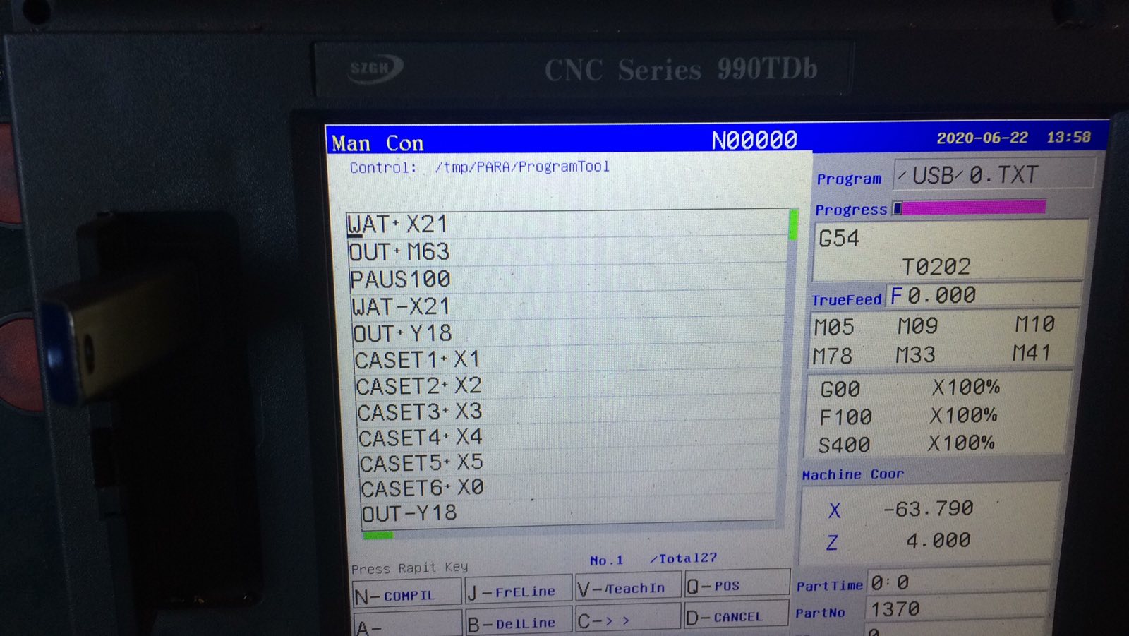

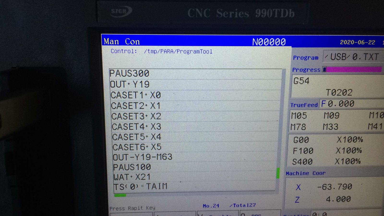

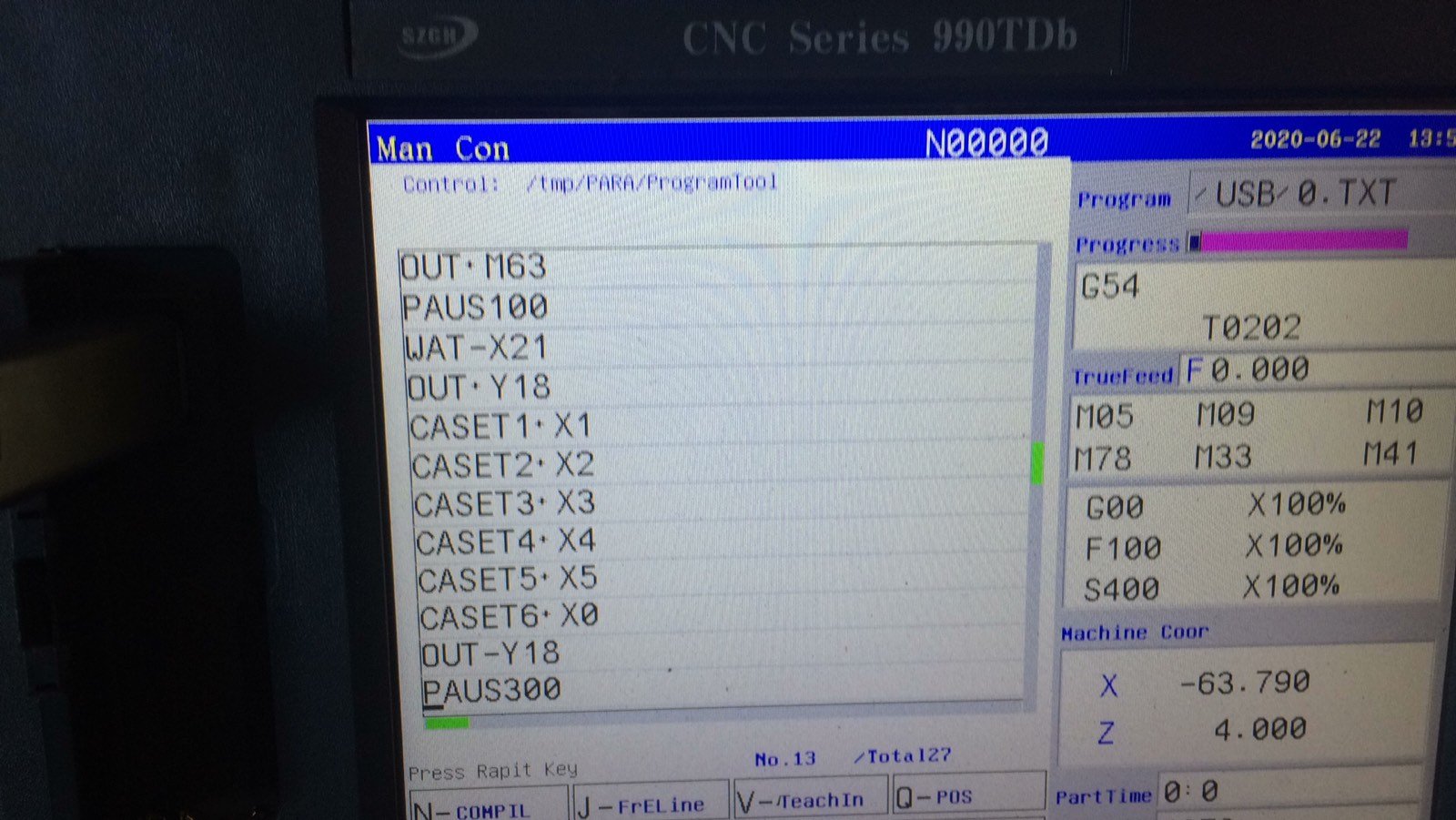

IMG-0a93431de62ce033401f060313308588-V.jpg (32208 просмотров) <a class='original' href='./download/file.php?id=187957&mode=view' target=_blank>Загрузить оригинал (223.89 КБ)</a>
IMG-37c2d4f53caa923f8caa6b3d2fd47626-V.jpg (32208 просмотров) <a class='original' href='./download/file.php?id=187958&mode=view' target=_blank>Загрузить оригинал (215.2 КБ)</a>
IMG-e1c88b6ba477cda47b88a02bb093948c-V.jpg (32208 просмотров) <a class='original' href='./download/file.php?id=187959&mode=view' target=_blank>Загрузить оригинал (225.29 КБ)</a>
Vladimir52
Сообщения: 384
Репутация: 51
Malyarka74 писал(а): ↑ Вот то что мне скинул Алексей на тпк-шную револьверки.
Да, это тот же самый макро-язык.
