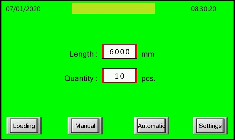

Моя работа именно такая ,
контролер , операторски дисплей и лучше частотник на приводе .
пользую контролер DVP Delta electronics
в последное время устанавливаю контролер , дисплей и частотник на
HNC Electric , вот например
main.jpg (7005 просмотров) <a class='original' href='./download/file.php?id=187655&mode=view' target=_blank>Загрузить оригинал (52.02 КБ)</a>

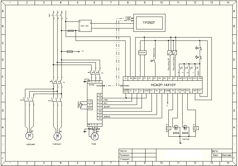

а если интересно вот електрическая схема
elshema.png (7002 просмотра) <a class='original' href='./download/file.php?id=187656&mode=view' target=_blank>Загрузить оригинал (35.29 КБ)</a>

Вариант с дисплеем был бы идеален для меня. Спасибо, буду вникать!

Добрый день!
Пробую вникнуть в данную схему. Возник ряд вопросов. Буду признателен, если поможете!
Какие двигатели используются в данной схеме?
Правильно ли я понял, что задействована гидравлика?
Можно ли реализовать данную схему полностью на шаговых двигателях?
dinkata
Сообщения: 1018
Репутация: 391
Настоящее имя: Диньо
Откуда: Болгария
Re: Автоматизация станка жалюзи
Сообщение dinkata »
Paso писал(а): ↑ Какие двигатели используются в данной схеме?
Асинхронньйе , трехфазньй управление скорости с частотник , 3 --11 kW в зависимост профиля
Paso писал(а): ↑ Правильно ли я понял, что задействована гидравлика?
да , отрезное устройство гилотина с гидравличной цилиндр
Paso писал(а): ↑ Можно ли реализовать данную схему полностью на шаговых двигателях?
да, если мощност привода позволяет
