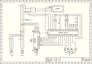

Добрый день!
Загорелся идей, прошу Вашей помощи в автоматизации имеющегося станка для формирования и рубки ламелей жалюзи.
Суть работы станка такая:
Установленная на станок лента, в ручном режиме, подается на формовочные ролики. Выходит оттуда и опять же в ручном режиме отрубается в необходимый размер.
Хочу автоматизировать процесс подачи ленты и рубки соответственно. А вот как это правильно сделать для меня большой вопрос. С чего начать, в каком направлении двигаться? Помогите, пожалуйста!

Моя работа именно такая ,
контролер , операторски дисплей и лучше частотник на приводе .
пользую контролер DVP Delta electronics
в последное время устанавливаю контролер , дисплей и частотник на
HNC Electric , вот например
main.jpg (7032 просмотра) <a class='original' href='./download/file.php?id=187655&mode=view' target=_blank>Загрузить оригинал (52.02 КБ)</a>

а если интересно вот електрическая схема
elshema.png (7029 просмотров) <a class='original' href='./download/file.php?id=187656&mode=view' target=_blank>Загрузить оригинал (35.29 КБ)</a>

Добрый день!
Пробую вникнуть в данную схему. Возник ряд вопросов. Буду признателен, если поможете!
Какие двигатели используются в данной схеме?
Правильно ли я понял, что задействована гидравлика?
Можно ли реализовать данную схему полностью на шаговых двигателях?

Paso писал(а): ↑ Какие двигатели используются в данной схеме?
Асинхронньйе , трехфазньй управление скорости с частотник , 3 --11 kW в зависимост профиля
Paso писал(а): ↑ Правильно ли я понял, что задействована гидравлика?
да , отрезное устройство гилотина с гидравличной цилиндр
Paso писал(а): ↑ Можно ли реализовать данную схему полностью на шаговых двигателях?
да, если мощност привода позволяет

Мы используем на наших станках ПЛК и панели оператора Delta (можно панель и Weintek).Также стоит частотник (шаговый двигатель не нужен)
Отрезное устройство или гидравлическое или пневматическое.Задание частоты вращения на привод ЧРП дискретное ( две можно три скорости).Так же стоит энкодер. Задается длина необходимая и отрезается в соответствии с заданной длиной.
