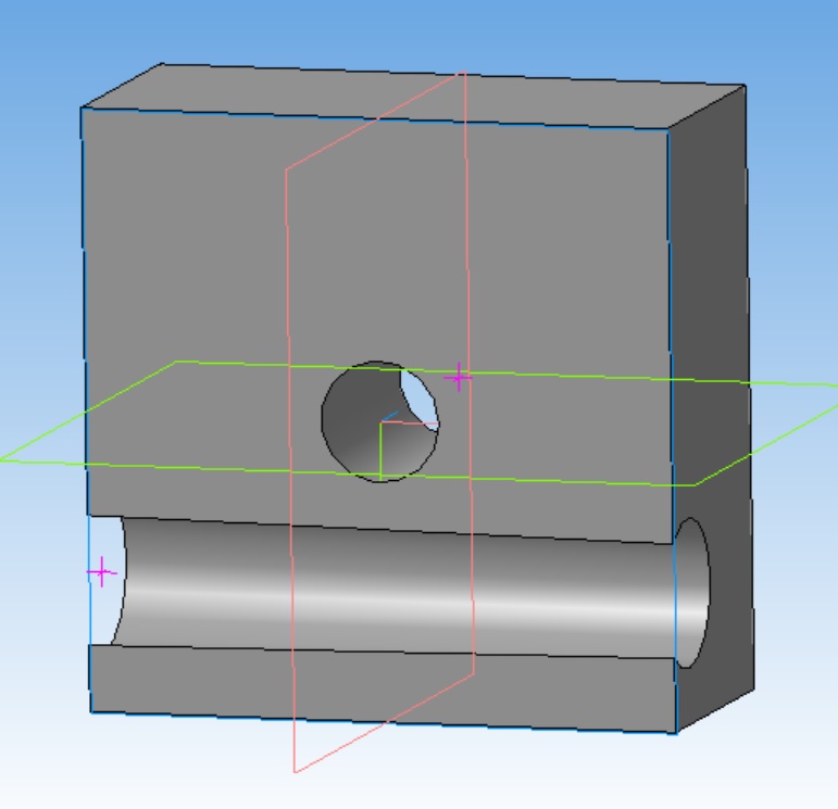

Нужно изготовить вот такую деталь. Нарисовал в компасе и всё. Компас не сохраняет ни в одном формате который понимает аспаир. Дальше то что делать? Солидворкс устанавливать? Так "взрослый" компас уже тяжёл для моих задач. А солид ещё тяжелей. Профессионалы что посоветуете?

Так один установ. Нужено только круглый конусный паз профрезеровать, внизу который. Делать буду 10мм фрезой шариком.

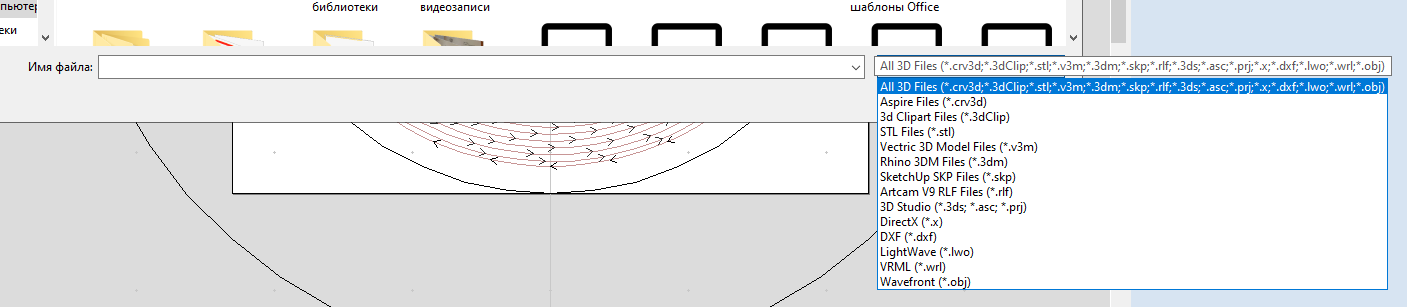

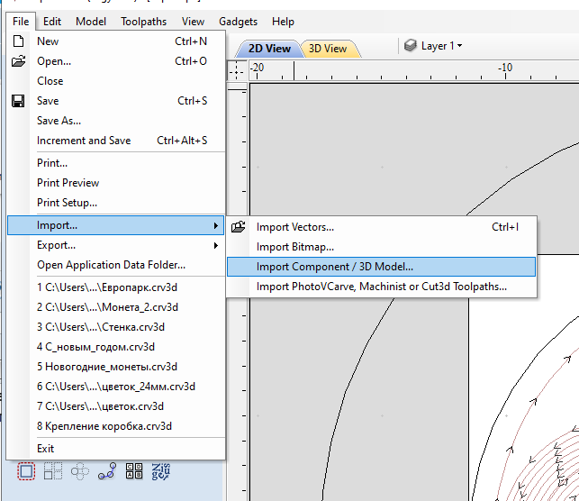

Cvazist писал(а):
sima8520 писал(а):хз как это в аспаере сделать. в солиде знаю, во фьюжен примерно знаю, в аспаере не знаю.. тут надо что то типа стл файла для аспаера....
Аспаир не понимает стл. Значит надо что то помощнее осваивать. Либо конусную развёртку искать.
С каких это пор ???
Скриншот 2020-06-02 20.34.24.png (12717 просмотров) <a class='original' href='./download/file.php?id=182074&mode=view' target=_blank>Загрузить оригинал (35.26 КБ)</a>
Скриншот 2020-06-02 20.36.07.png (12717 просмотров) <a class='original' href='./download/file.php?id=182075&mode=view' target=_blank>Загрузить оригинал (29.08 КБ)</a>
Вот вообще не понимаю такие заявления. Уж чего проще по менюшкам полазить...

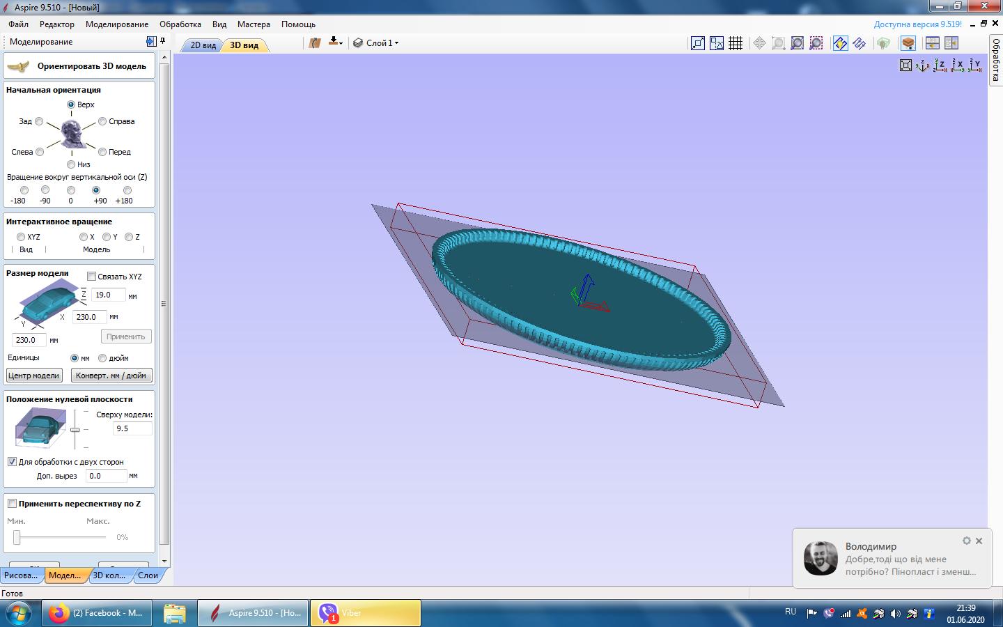

Cvazist писал(а):Аспаир не понимает стл. Значит надо что то помощнее осваивать. Либо конусную развёртку искать.
как это не понимает? Вот, стл загружаю
аспаир.jpg (12663 просмотра) <a class='original' href='./download/file.php?id=182085&mode=view' target=_blank>Загрузить оригинал (118.56 КБ)</a>
только вот, действительно, какие программы понимают 3Д из Компаса?

Паз конусный , что стенки что дно. Стенки я, в аспаире, нарисовал. И круглое дно могу. А вот именно конус хз, как в аспаире сделать. Ручками если только каждый вектор прописывать, долго но можно.

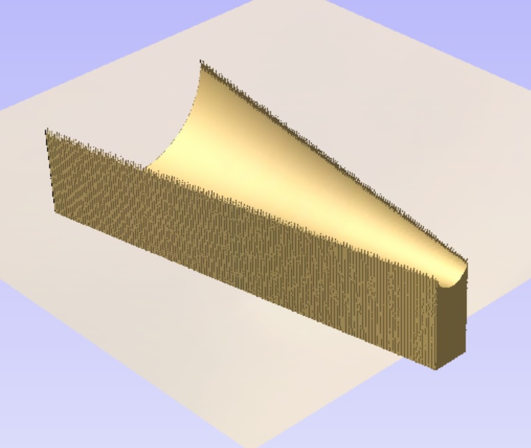

Нормально и аспаир справляется. Если научиться.
