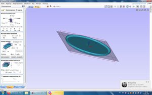

Cvazist писал(а):Аспаир не понимает стл. Значит надо что то помощнее осваивать. Либо конусную развёртку искать.
как это не понимает? Вот, стл загружаю
аспаир.jpg (12605 просмотров) <a class='original' href='./download/file.php?id=182085&mode=view' target=_blank>Загрузить оригинал (118.56 КБ)</a>
только вот, действительно, какие программы понимают 3Д из Компаса?
