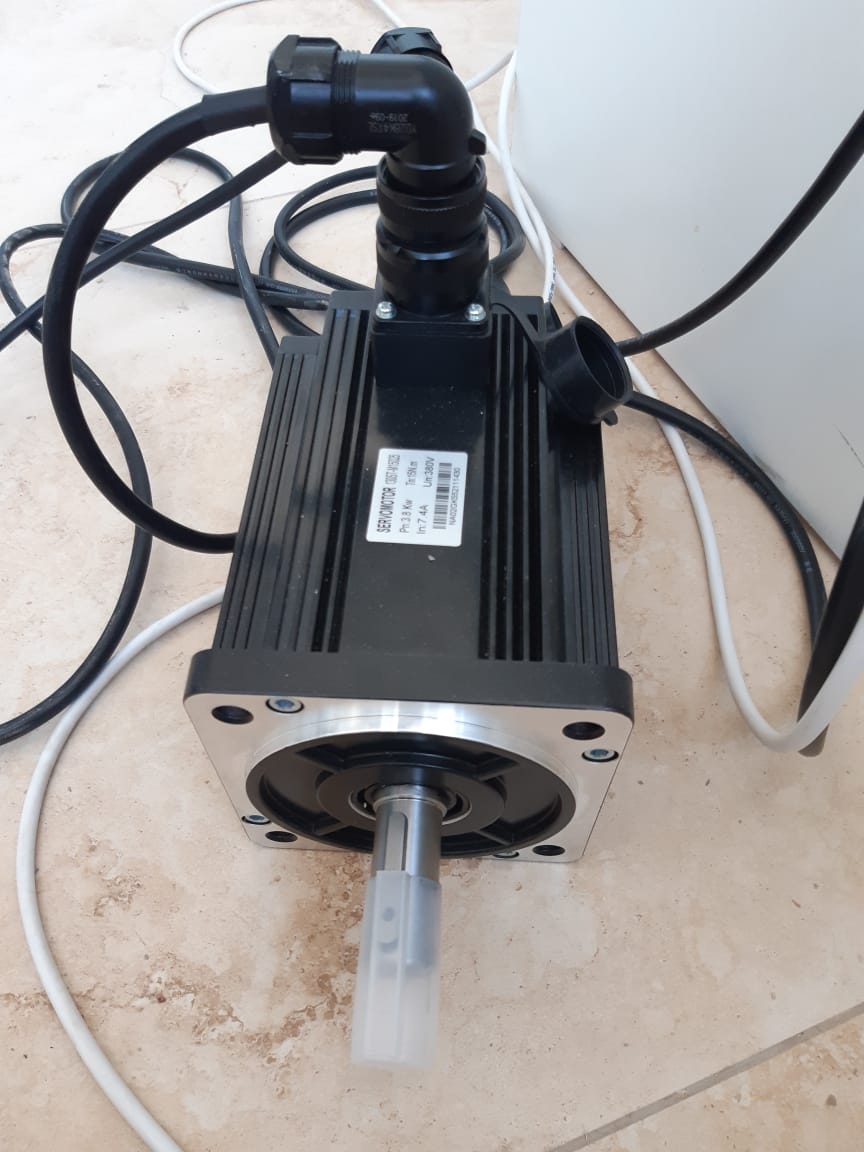

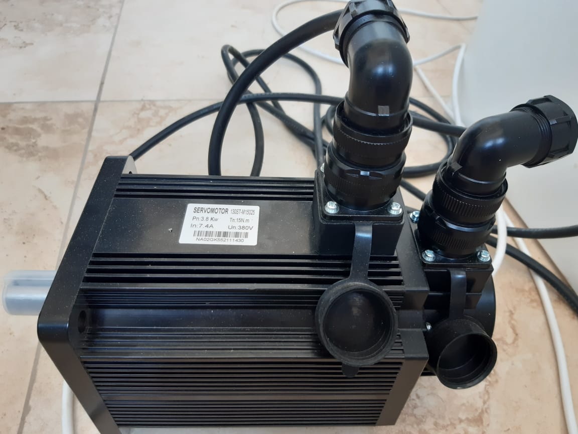

Здравствуйте, уважаемые форумчане!
Извиняюсь что пишу в этой теме, но не смог найти тут как создать новую тему..

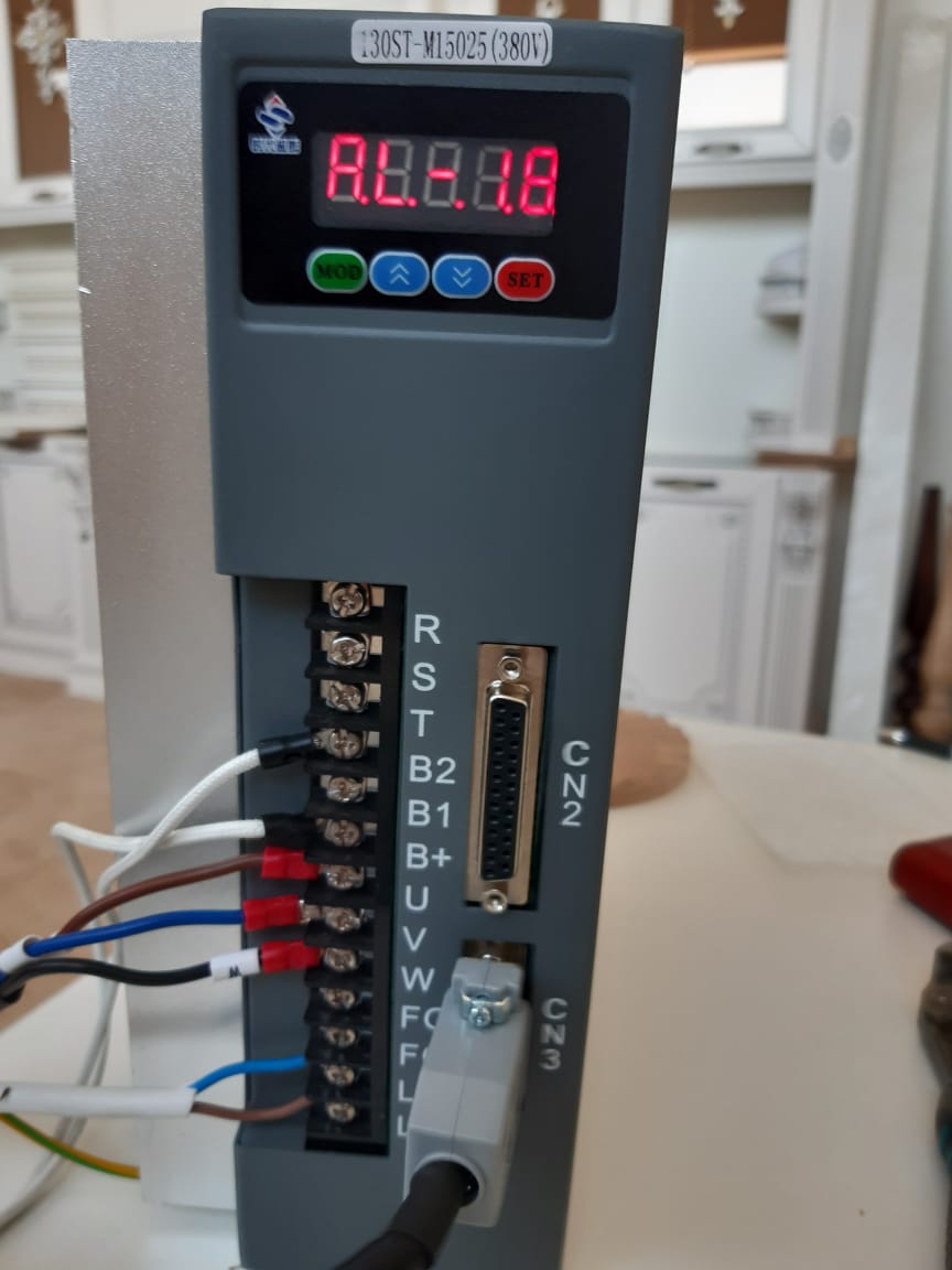

Купили сервомотор 130st-m15025, после включения на дисплее горит ошибка al-18.
Судя по документации
dkNEW C.rar
Документация
(3.04 МБ) 341 скачивание
ошибка говорит что выбрана не та модель.
Выставляем в программе Pn0001 код 00025 (что соответствует параметрам нашего двигателя), но ошибка не исчезает, двигатель не крутится..
Поможете?

А питание на клеммы rst?
mtm999
Сообщения: 17
Зарегистрирован: 30 мар 2020, 11:45
Настоящее имя: mtm
Re: Посоветуйте двигатель для токарного станка.
Сообщение mtm999 »
Leo_1943 писал(а):А питание на клеммы rst?
Нет, на L1 и L2 подаем 220В
Leo_1943
Сообщения: 837
Репутация: 250
Настоящее имя: Леонид
Откуда: Харьков
Re: сервомотор 130st-m15025 ошибка
Сообщение Leo_1943 »
Чтобы включать нужно на rst подать напряжение это питание силовых цепей, l1 l2, питание цепей управления, вот и ошибка

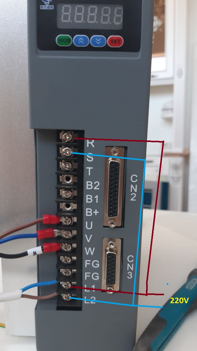

Leo_1943 писал(а):Чтобы включать нужно на rst подать напряжение это питание силовых цепей, l1 l2, питание цепей управления, вот и ошибка
Подскажите пожалуйста, а на какие именно два из R/S/T нужно подать 220В ?
Leo_1943
Сообщения: 837
Репутация: 250
Откуда: Харьков
У меня было два любых, там мост трёхфазный на входе
mtm999
Сообщения: 17
Настоящее имя: mtm
Сообщение mtm999 »
Leo_1943 писал(а):У меня было два любых, там мост трёхфазный на входе
А с L1/L2 параллелить нужно?
Типа:
L1 = R
L2 = S или T
Leo_1943
Сообщения: 837
Репутация: 250
Откуда: Харьков
Да
mtm999
Сообщения: 17
Настоящее имя: mtm
Сообщение mtm999 »
Leo_1943 писал(а):Да
Спасибо большое!
Последний вопрос, взгляните пожалуйста на картинку во вложении, правильно ли я понял схему подключения (лучше семь раз отмерять..))) ?
Схема подключения сервопривода 1.jpeg (3233 просмотра) <a class='original' href='./download/file.php?id=181937&mode=view' target=_blank>Загрузить оригинал (121.84 КБ)</a>
Leo_1943
Сообщения: 837
Репутация: 250
Откуда: Харьков
Правильно
mtm999
Сообщения: 17
Настоящее имя: mtm
Сообщение mtm999 »
Leo_1943 писал(а):Правильно
Еще раз огромное спасибо!

Leo_1943
Сообщения: 837
Репутация: 250
Откуда: Харьков
Тогда есть шанс не правильного подключения двигателя к серво преобразователю. Кабель родной? А без двигателя ошибка есть, может сбросить

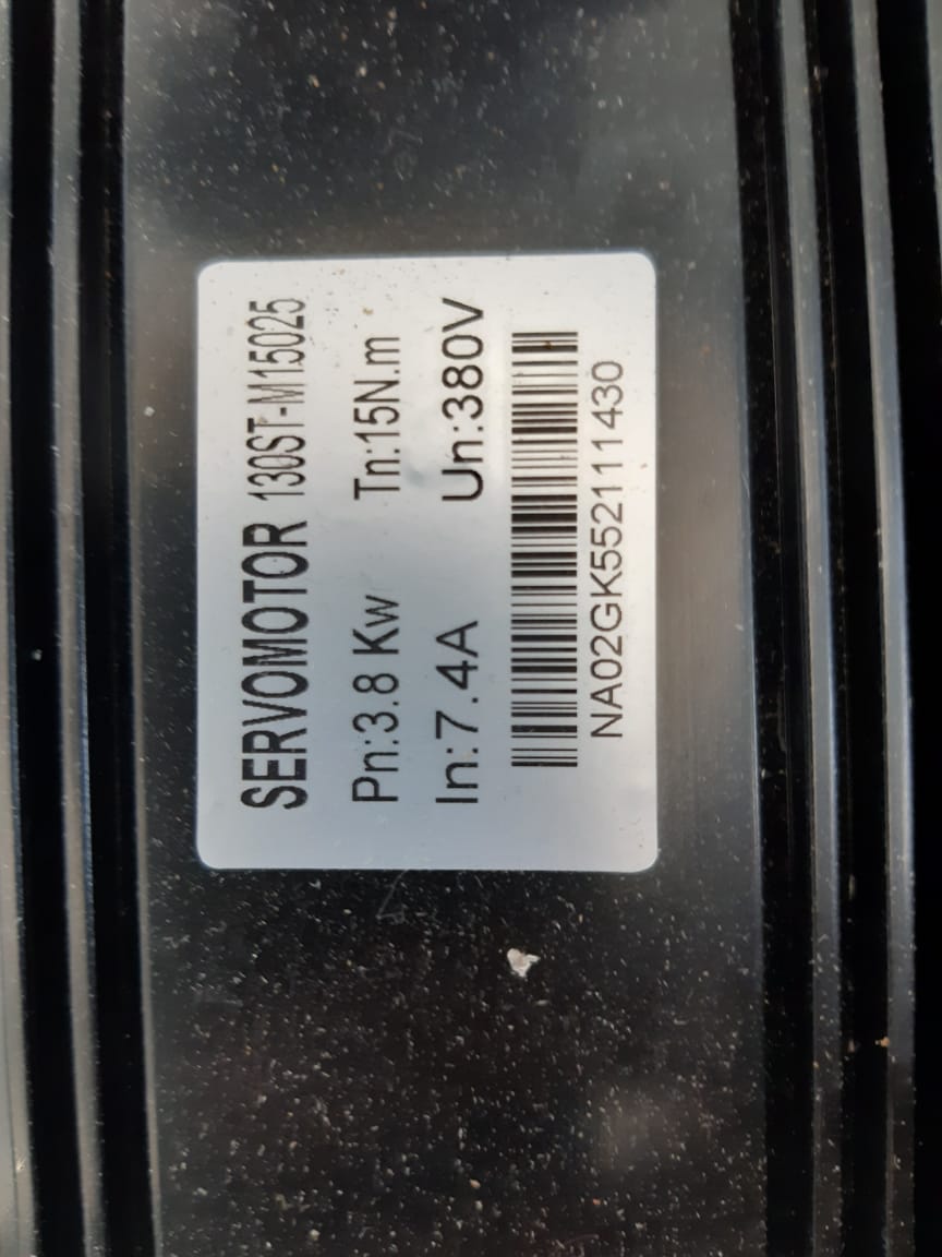

А надпись "380V" ни на какие мысли не наводит?..

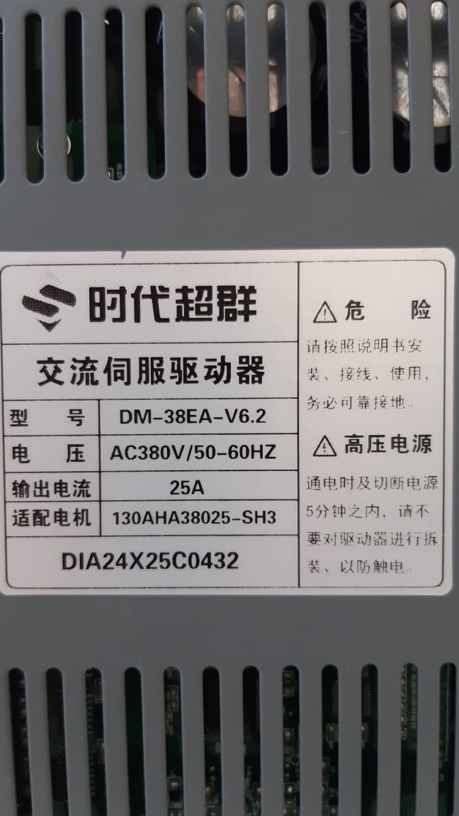

mtm999
Сообщения: 17
Настоящее имя: mtm
Сообщение mtm999 »
UAVpilot писал(а):А надпись "380V" ни на какие мысли не наводит?..
На правильные )))
Значит на 220V не будет работать?
А 380V именно 3 фазы надо подключать или хватит фазу и ноль подключить?

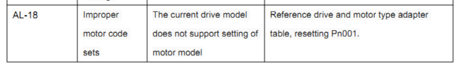

mtm999 писал(а):ошибка говорит что выбрана не та модель
А не "этот драйвер не поддерживает эту модель мотора"?
The current drive model does not support setting of motor model.
2020-05-30_145703.jpg (3222 просмотра) <a class='original' href='./download/file.php?id=181939&mode=view' target=_blank>Загрузить оригинал (27.73 КБ)</a>
Какая модель драйвера?
mtm999 писал(а):А 380V именно 3 фазы надо подключать или хватит фазу и ноль подключить?
Три фазы, полагаю иначе ему напряжения не хватит, ибо AC380V × √2 = DC537V, а ему наверняка надо AC380V × √3 = DC648V
Тогда нужна модель драйвера и момент когда именно ошибка появляется
Leo_1943
Сообщения: 837
Репутация: 250
Откуда: Харьков
Тут не соглашусь, выпрямленное 220 это 311, а 380 в 540, на приводе размер вольтметр до 0.6 кВ и все описание. Для формулы мощности согласен
Сообщение mtm999 »
Отвечу одним постом, а то т.к. я новичек, приходится ждать по 5 минут до следующего сообщения...
1. Модель драйвера:
5.jpeg (3196 просмотров) <a class='original' href='./download/file.php?id=181942&mode=view' target=_blank>Загрузить оригинал (69.98 КБ)</a>
2. Ошибка появляется сразу после включения драйвера
