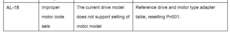

mtm999 писал(а):ошибка говорит что выбрана не та модель
А не "этот драйвер не поддерживает эту модель мотора"?
The current drive model does not support setting of motor model.
2020-05-30_145703.jpg (3224 просмотра) <a class='original' href='./download/file.php?id=181939&mode=view' target=_blank>Загрузить оригинал (27.73 КБ)</a>
Какая модель драйвера?
