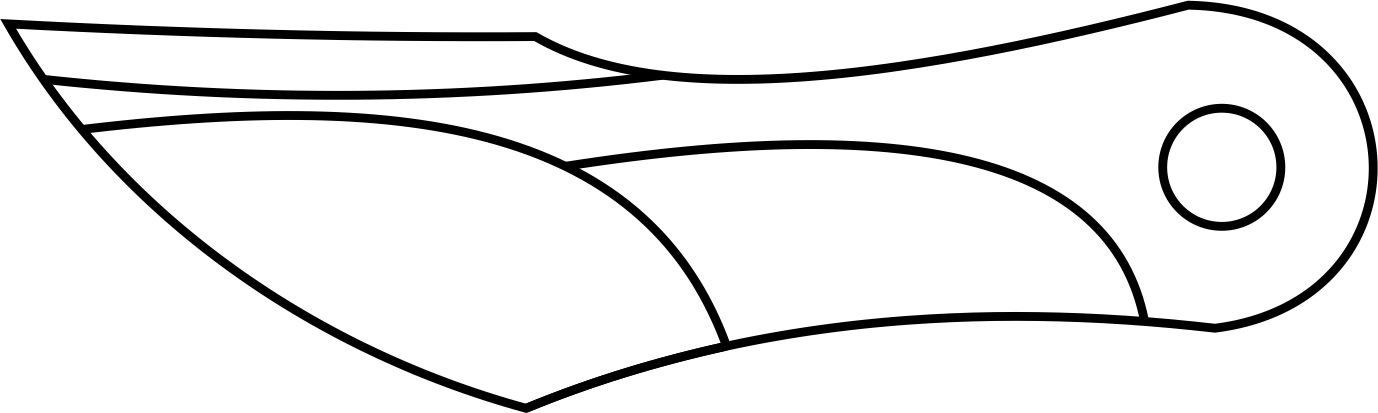

Приветствую уважаемые коллеги, прошу помощи в выборе правильного направления и алгоритма, простыми словами - какой инструметарий мне учить в арткаме под мою задачу.
Сразу оговорюсь - я достаточно адекватный, понимаю что есть более грамотный софт для решения моей задачи, но мне нужно научится делать это именно в арткаме :) На то есть веские причины :)
Итак - задача научится рисовать сложные спуски на клинке ножа и в последующем на ЧПУ станке получать их фрезеровкой (3 оси)
Фрезеровать я умею - тут мне понятно все, как выполнить переворот, какую УП написать и т .д. А вот как правильно нарисовать в Арткаме эти самые спуски - тут пока тупик :)

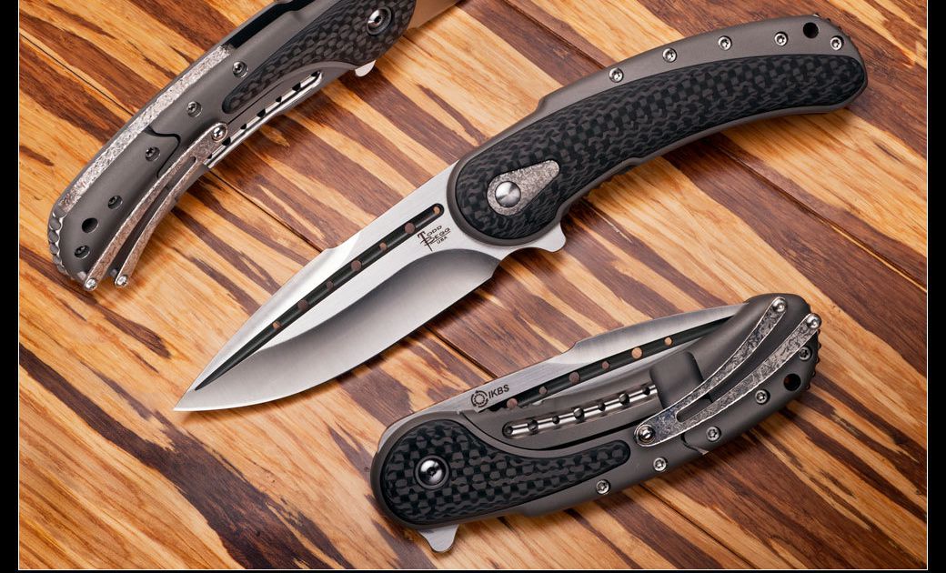

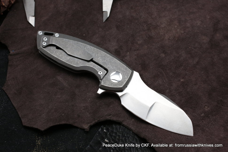

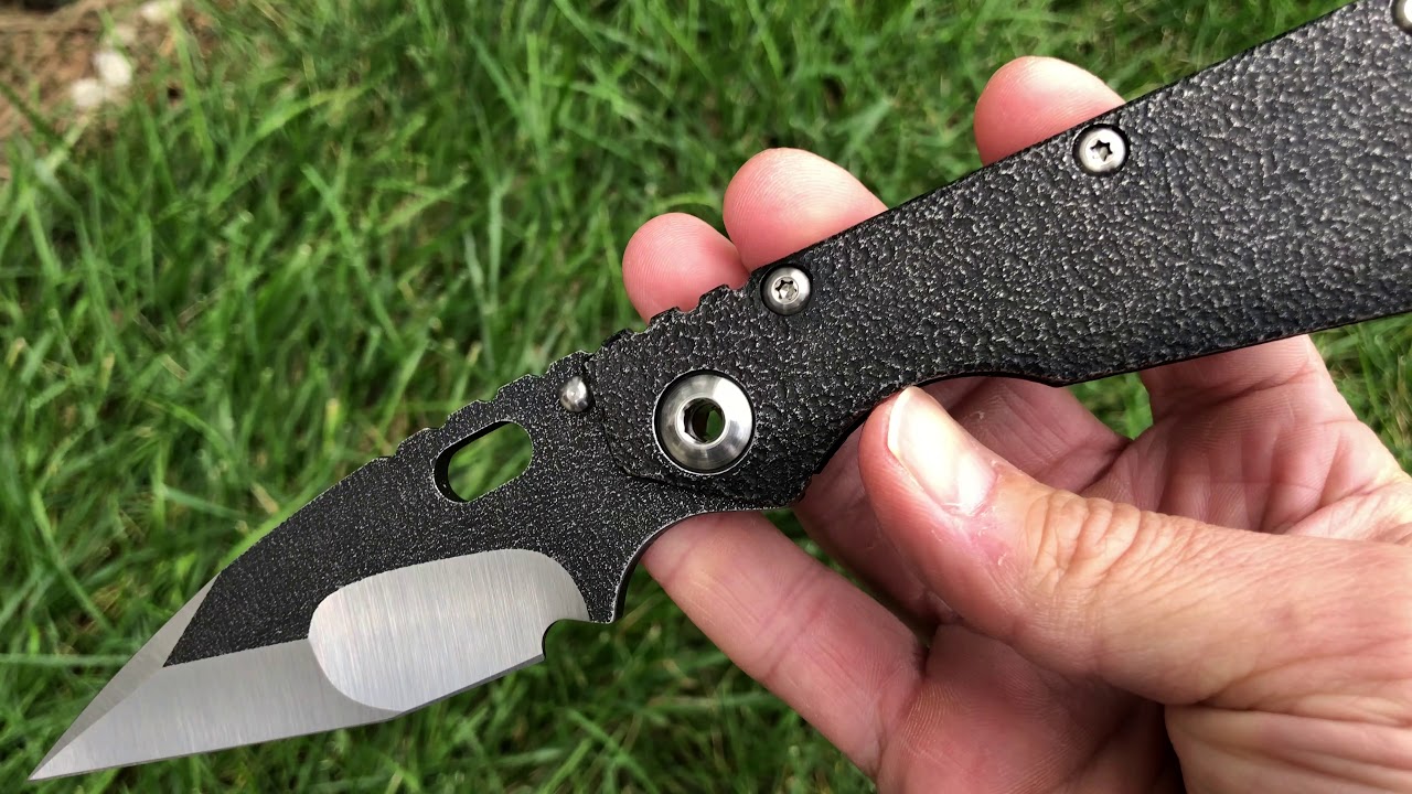

Для примера фото с интернета и примерный вектор того что нужно получить мне.
Спасибо огромное - буду рад любым комментариям по теме, а так же возможным предложениям с помощью по готовому уроку в рамках моих задач, на взаимовыгодных условиях :)

В чем проблема-то ? Вроде бы они просто криволинейные.
Многие что на фото выглядят вообще как сегменты окружности отрезанные, их не исключено что можно научиться "рисовать" прям в виде g-кодов, но заморочно конечно.

SVP писал(а):В чем проблема-то ? Вроде бы они просто криволинейные.
как таковой проблемы вроде и нет, просто хочу понять какой инструмент в арткаме справится с этой задачей? что учить? Вытягивание по двум направляющим?

Зачем мне контур - мне нужно 3D спуски нарисовать на готовом контуре, выдавить клинок и на нем уже отсечь спуски с одной стороны, вторую сторону сделаю зеркально переворотом

Правильно поставленный вопрос избавил бы от таких недоразумений. Так и скажи, как получить такой профиль в сечении. И дай профиль, а то в картинках наблюдается разночтение результата. Обычно это делается вырезом профилем по траектории. Не знаю, как это называется в Арткаме. Или в сложных случаях построением по сечениям. Возможно я в вашем случае не прав и вы всё сами знаете.

Kupfershcmidt писал(а):Правильно поставленный вопрос избавил бы от таких недоразумений. Так и скажи, как получить такой профиль в сечении. И дай профиль, а то в картинках наблюдается разночтение результата. Обычно это делается вырезом профилем по траектории. Не знаю, как это называется в Арткаме. Или в сложных случаях построением по сечениям. Возможно я в вашем случае не прав и вы всё сами знаете.
Ну прошу прощения, с формулировками тяжело, можно по разному назвать. Делается это скорее всего вытягиванием по двум направляющим, но не факт ибо сколько я не мучился нечего не получается, поэтому и задал вопрос. По сути я вытягиваю плашку клинка и отсекаю с нее спуски, как их нарастить понятно, а вот как отсеч нет, вычитание не дает должного результата. И что такое - дай профиль, не совсем понимаю :)

На всех фото виден контур клинка, линия спуска, но о поперечном сечении приходится догадыватьсся. Ну вроде местами это вогнутый профиль поперечного сечения спуска, так я б его назвал. Извини, Арткам для меня какой-то ужасный монстр, кроме того для меня дороговато. Но допускаю, что как и во всех остальных CAM там есть какой-то подобный инструмент. возможно есть инструмент скульптинга, когда плоскость, отсекающую лишнее на спуске можно вогнуть. Надеюсь придут гуры Арткама и всё распедалят, я же старался, как смог, братан.

Kupfershcmidt писал(а):На всех фото виден контур клинка, линия спуска, но о поперечном сечении приходится догадыватьсся. Ну вроде местами это вогнутый профиль поперечного сечения спуска, так я б его назвал. Извини, Арткам для меня какой-то ужасный монстр, кроме того для меня дороговато. Но допускаю, что как и во всех остальных CAM там есть какой-то подобный инструмент. возможно есть инструмент скульптинга, когда плоскость, отсекающую лишнее на спуске можно вогнуть. Надеюсь придут гуры Арткама и всё распедалят, я же старался, как смог, братан.
Спасибо за поддержку, я все понимаю, не про то немного арткам, но я уверен что нет вообще никаких проблем решить в нем мою задачу, в уроках люди делают в десятки раз более сложные вещи )

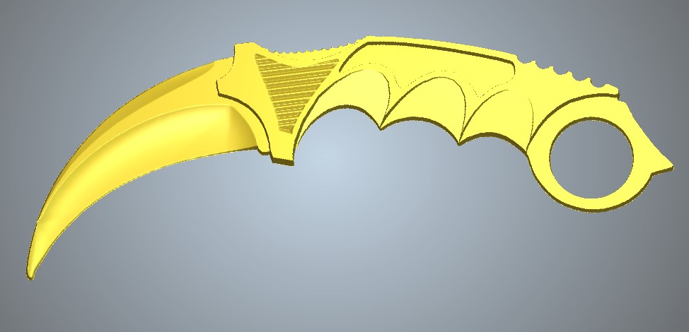

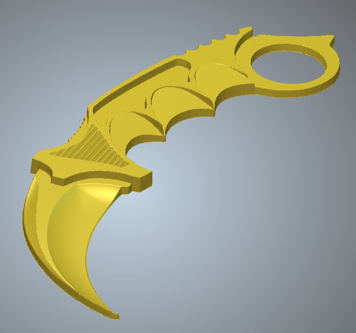

А что должно получиться в итоге? Форма рельефа ?
Вот ребёнку делал игрушку:
нож1.jpg (11160 просмотров) <a class='original' href='./download/file.php?id=180845&mode=view' target=_blank>Загрузить оригинал (42.92 КБ)</a>
нож2.jpg (11160 просмотров) <a class='original' href='./download/file.php?id=180846&mode=view' target=_blank>Загрузить оригинал (49.5 КБ)</a>

Kachik писал(а):А что должно получиться в итоге? Форма рельефа ?
Вот вот вот вот вот - спасибо, пишу в личку

Только Арткам не имеет технологий обработки, которые смогут сделать такие спуски на металле. У Арткама 3Д обработка только растром. На металле это будет как минимум некрасиво. Арткам это обработка дерева и раскрой материалов...
Попозже посмотрю, как делал спуски в Аркаме и отпишусь...

Kachik писал(а):Только Арткам не имеет технологий обработки, которые смогут сделать такие спуски на металле. У Арткама 3Д обработка только растром. На металле это будет как минимум некрасиво. Арткам это обработка дерева и раскрой материалов...
а какая разница металл или дерево? ну по сути движения фрезы и тд... меньше шаг перекрытия на чистовой обработке и артефактов почти нет, в любом случае мы подразумеваем ручную доводку и шлифовку. Я прекрасно понимаю что есть более правильный софт под такие задачи, но нужен арткам :)
