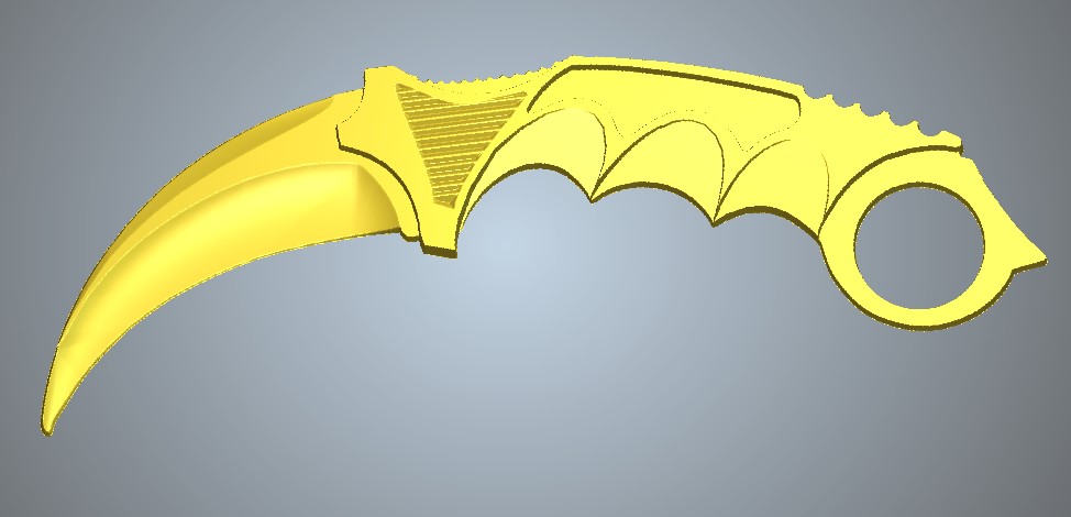

Приветствую уважаемые коллеги, прошу помощи в выборе правильного направления и алгоритма, простыми словами - какой инструметарий мне учить в арткаме под мою задачу.
Сразу оговорюсь - я достаточно адекватный, понимаю что есть более грамотный софт для решения моей задачи, но мне нужно научится делать это именно в арткаме :) На то есть веские причины :)
Итак - задача научится рисовать сложные спуски на клинке ножа и в последующем на ЧПУ станке получать их фрезеровкой (3 оси)
Фрезеровать я умею - тут мне понятно все, как выполнить переворот, какую УП написать и т .д. А вот как правильно нарисовать в Арткаме эти самые спуски - тут пока тупик :)
Для примера фото с интернета и примерный вектор того что нужно получить мне.
Спасибо огромное - буду рад любым комментариям по теме, а так же возможным предложениям с помощью по готовому уроку в рамках моих задач, на взаимовыгодных условиях :)

В чем проблема-то ? Вроде бы они просто криволинейные.
Многие что на фото выглядят вообще как сегменты окружности отрезанные, их не исключено что можно научиться "рисовать" прям в виде g-кодов, но заморочно конечно.

как таковой проблемы вроде и нет, просто хочу понять какой инструмент в арткаме справится с этой задачей? что учить? Вытягивание по двум направляющим?

Зачем мне контур - мне нужно 3D спуски нарисовать на готовом контуре, выдавить клинок и на нем уже отсечь спуски с одной стороны, вторую сторону сделаю зеркально переворотом

Правильно поставленный вопрос избавил бы от таких недоразумений. Так и скажи, как получить такой профиль в сечении. И дай профиль, а то в картинках наблюдается разночтение результата. Обычно это делается вырезом профилем по траектории. Не знаю, как это называется в Арткаме. Или в сложных случаях построением по сечениям. Возможно я в вашем случае не прав и вы всё сами знаете.

Ну прошу прощения, с формулировками тяжело, можно по разному назвать. Делается это скорее всего вытягиванием по двум направляющим, но не факт ибо сколько я не мучился нечего не получается, поэтому и задал вопрос. По сути я вытягиваю плашку клинка и отсекаю с нее спуски, как их нарастить понятно, а вот как отсеч нет, вычитание не дает должного результата. И что такое - дай профиль, не совсем понимаю :)

На всех фото виден контур клинка, линия спуска, но о поперечном сечении приходится догадыватьсся. Ну вроде местами это вогнутый профиль поперечного сечения спуска, так я б его назвал. Извини, Арткам для меня какой-то ужасный монстр, кроме того для меня дороговато. Но допускаю, что как и во всех остальных CAM там есть какой-то подобный инструмент. возможно есть инструмент скульптинга, когда плоскость, отсекающую лишнее на спуске можно вогнуть. Надеюсь придут гуры Арткама и всё распедалят, я же старался, как смог, братан.

Только Арткам не имеет технологий обработки, которые смогут сделать такие спуски на металле. У Арткама 3Д обработка только растром. На металле это будет как минимум некрасиво. Арткам это обработка дерева и раскрой материалов...

а какая разница металл или дерево? ну по сути движения фрезы и тд... меньше шаг перекрытия на чистовой обработке и артефактов почти нет, в любом случае мы подразумеваем ручную доводку и шлифовку. Я прекрасно понимаю что есть более правильный софт под такие задачи, но нужен арткам :)

Разница в траекториях обработки огромная !
1. Арткам - программа для изготовления панно из дерева и подобных по прочности материалов. Ключевое слово - "художественная программа". Он не позволяет делать чётких образмеренных, твёрдотельных моделей. В нём всё на глазок.
2. Арткам не имеет стратегий обработки металлов. Начиная от подвода инструмента и кончая обработки сложных рельефов в несколько проходов и движением инструмента по криволинейной траектории... Всё, что он может - растр. Если обрабатывать металл прочнее алюминия растром - время обработки будет исчисляться сутками, не часами...

Kachik писал(а):1. Арткам - программа для изготовления панно из дерева и подобных по прочности материалов. Ключевое слово - "художественная программа". Он не позволяет делать чётких образмеренных, твёрдотельных моделей. В нём всё на глазок.
Стоп - что значит на глазок, она же дает возможность работать в четко очерченных рамках вектора это раз и так же дает возможность вытягивать и вдавливать обьекты по определенному профилю и на нужные высоты это два. Тоесть рукоять ножа из титана я получаю четко по необходимым мне размерам, а оказывается это делать я не могу так как невозможно? :)
Kachik писал(а):2. Арткам не имеет стратегий обработки металлов. Начиная от подвода инструмента и кончая обработки сложных рельефов в несколько проходов и движением инструмента по криволинейной траектории... Всё, что он может - растр. Если обрабатывать металл прочнее алюминия растром - время обработки будет исчисляться сутками, не часами...
Вот тут полностью согласен - но есть два нюанса, мы не производство и увеличение времени обработки в два-три раза нас не смущает, и второе мы пользуемся наклонным врезанием и это дает возможность получать результат, хотя я прекрасно понимаю что это не правильно с инженерной точки зрения и по расходу фрез и т д, НО это нас не сильно смущает на данном этапе, будет нужна оптимизация, мы заморочимся другим програмным обеспечением
