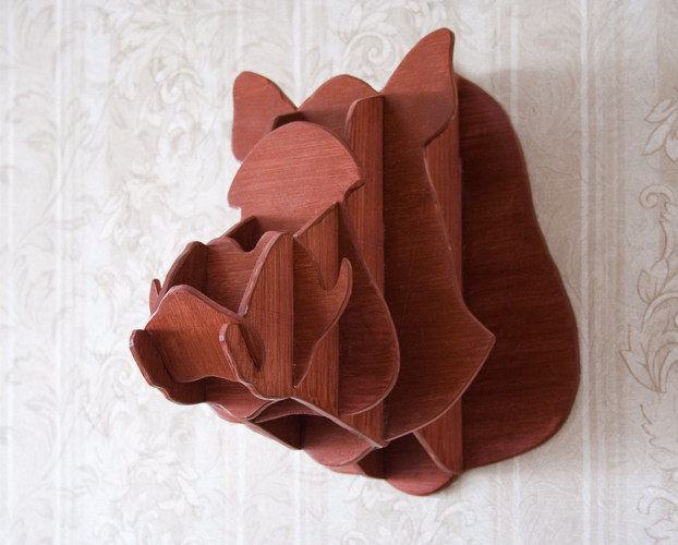

Здравствуйте! Помогите, пожалуйста, опознать технику в которой выполнен этот кабан, в последнее время все чаще вижу ее применение, хотелось бы изучить подробнее
Кабан.jpg (4164 просмотра) <a class='original' href='./download/file.php?id=12716&mode=view' target=_blank>Загрузить оригинал (98.65 КБ)</a>
Fisher
Сообщения: 3317
Репутация: 424
Откуда: Киров
Re: Модель Кабана. Вопрос
Сообщение Fisher »
Лазерная резка.

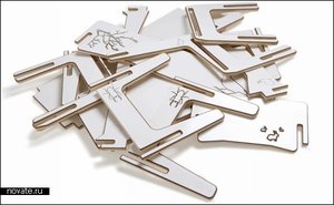

Резка не обязательно лазерная ;) интересует название самой техники выполнения - паз в паз
the_link_5.jpg (4153 просмотра) <a class='original' href='./download/file.php?id=12717&mode=view' target=_blank>Загрузить оригинал (34.78 КБ)</a>
Gabrys, если бы ты не написал что это кабан то долго бы думал что это
Gabrys писал(а):Помогите, пожалуйста, опознать технику в которой выполнен этот кабан, в последнее время все чаще вижу ее применение, хотелось бы изучить подробнее
Вроде как это 3D Пазл
http://www.ebay.com/itm/Robotime-3D-Din ... 4d09ae6a89
http://www.ebay.com/sch/i.html?_odkw=3d ... l&_sacat=0

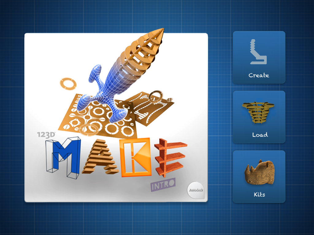

Бесплатная Autodesk-овская программа 123d Make: http://www.123dapp.com/make#download-make
Photo-10.05.12-8-20-43.png (4112 просмотров) <a class='original' href='./download/file.php?id=12723&mode=view' target=_blank>Загрузить оригинал (984.87 КБ)</a>

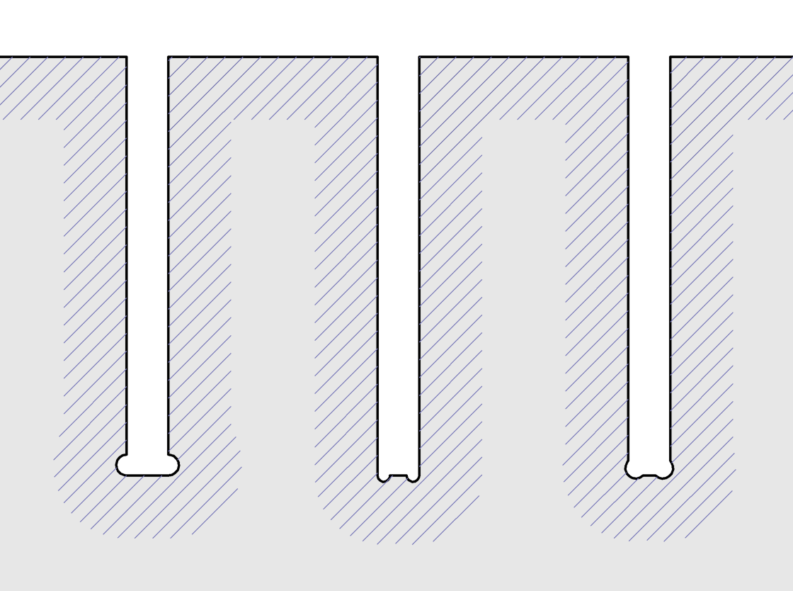

Часто ей пользуюсь для создания каркасов макетов.
Но сложные геометрические формы она упрощает.
И еще - если научитесь автоматически генерировать пазы с учетом скруглений от диаметра фрезы - расскажите, пожалуйста.
А то сейчас приходится самому на чертежах подрезку углов достраивать.
Еще есть программа для генерации 3d модели из серии фотографий,
и несколько программ для 3d моделирования (объектное, скульптурное, и характерное (странных существ делать)).
michael-yurov писал(а):генерировать пазы с учетом скруглений от диаметра фрезы
Тебе внутренние уголки подрезать надо?
ЗЫ спасибо за ссылку! надо ее в вики запихать.
Nick писал(а):Тебе внутренние уголки подрезать надо?
Да, например, сделать выемки полукруглые в соответствии с диаметром фрезы.
Фрагмент.png (4053 просмотра) <a class='original' href='./download/file.php?id=12758&mode=view' target=_blank>Загрузить оригинал (41.31 КБ)</a>
А в каком виде детали получаются?
Можно попробовать использовать фичу Gcodetools - там есть подготовка контуров для плазмы, в ней есть делать "бантики на углах". Постивить им маленький размер и по идее должно будет снимать лишнее.
